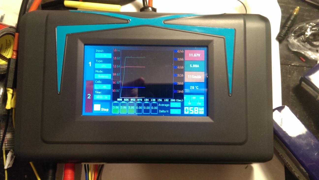

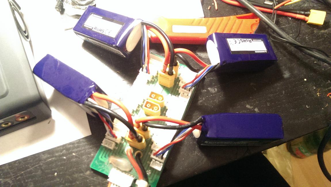

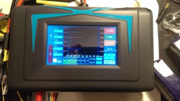

Hab dann auch schon die ersten 4 Akkus geladen und machte eigentlich einen guten Eindruck, ich dachte die Balancerleistung kann man vllt. mit dem X7 Plus vergleichen, welches ich bereits besitze.
Aber das es die Zellen so gut balanciert hätte ich nie erwartet. Da hab ich nun heute einen 6S Akku geladen und die Zellen im Nachhinein mit einem Osszi gemessen... WOW ! :O_o:
C1: 4,201V C2: 4,200V C3: 4,200V C4: 4,202V C5: 4,201V C6: 4,201V Ich dachte echt mich trifft der Schlag ![]()
Also ich habe es ja nun erst einen Tag aber bisher kann ich sagen enfach nur top.
Ich werde den Thread nun von Zeit zu Zeit aktualisieren und die Zellen hin und wieder mit dem Osszi nachmessen.
