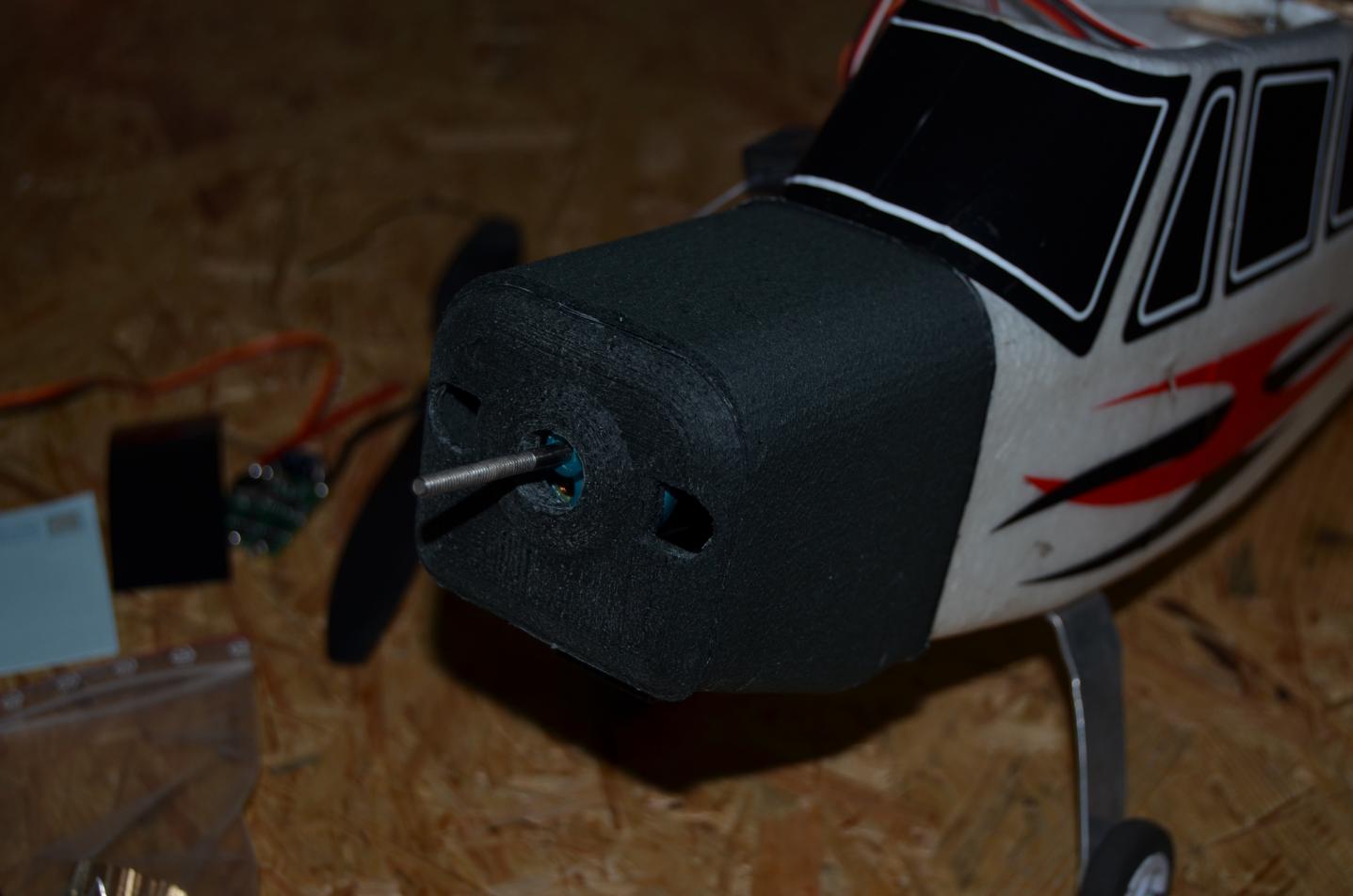

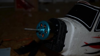

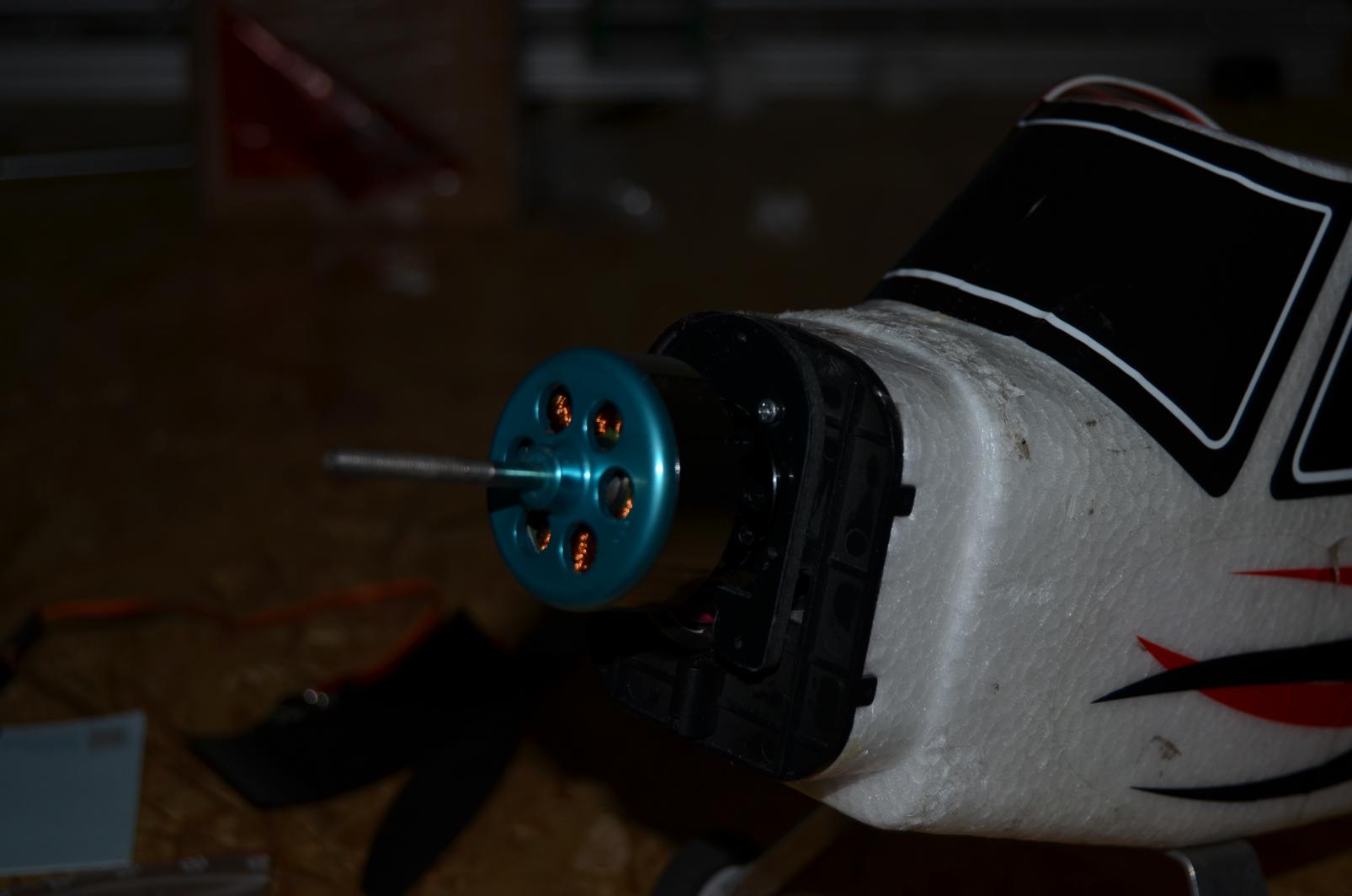

Jedenfalls, war der Motorträger defekt, die Akkuklappe war nur ein Styroporpropfen und die Motorhaube (nennt man die so?) war nur noch Flickwerk. Motorspinner ist leider in sich zusammen gefallen, da ich anders konstruieren muss, um es drucken zu können.

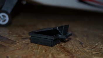

In die Konstruktion sind ca. 4h seit Fr. 16Uhr bis So. geflossen, naja und Druckzeit lag nun bei ca 15h. Auf jedenfall schneller als jeder Lieferdienst. ![]()

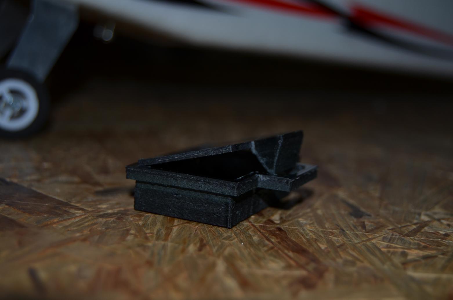

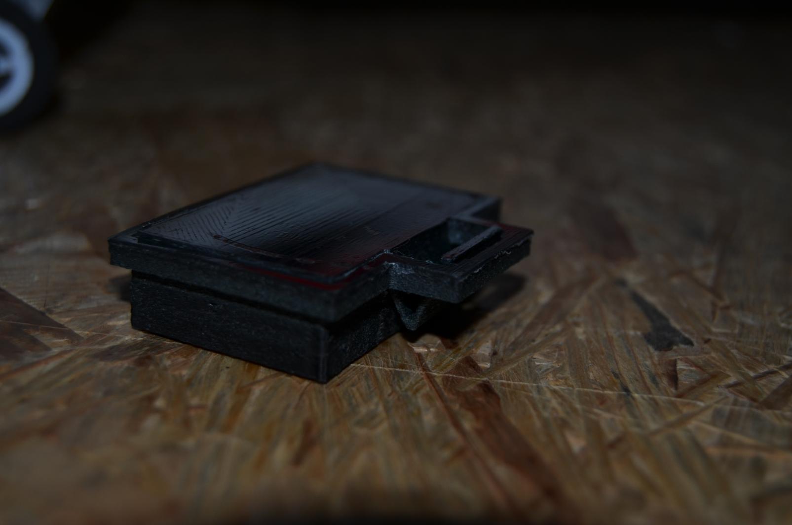

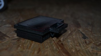

Akkuschacht:

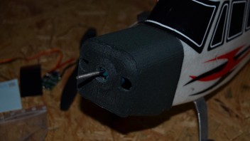

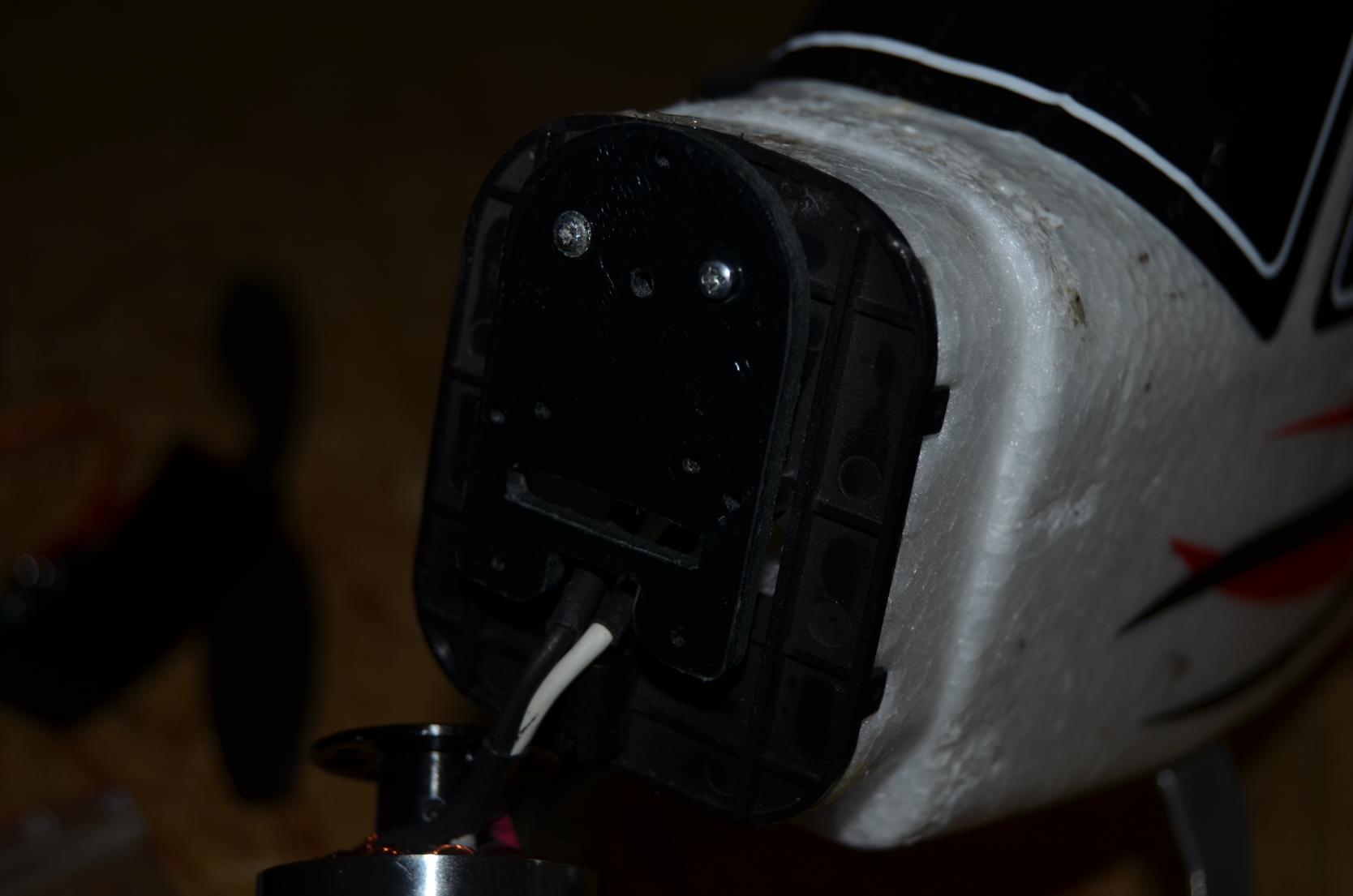

Motorträger:

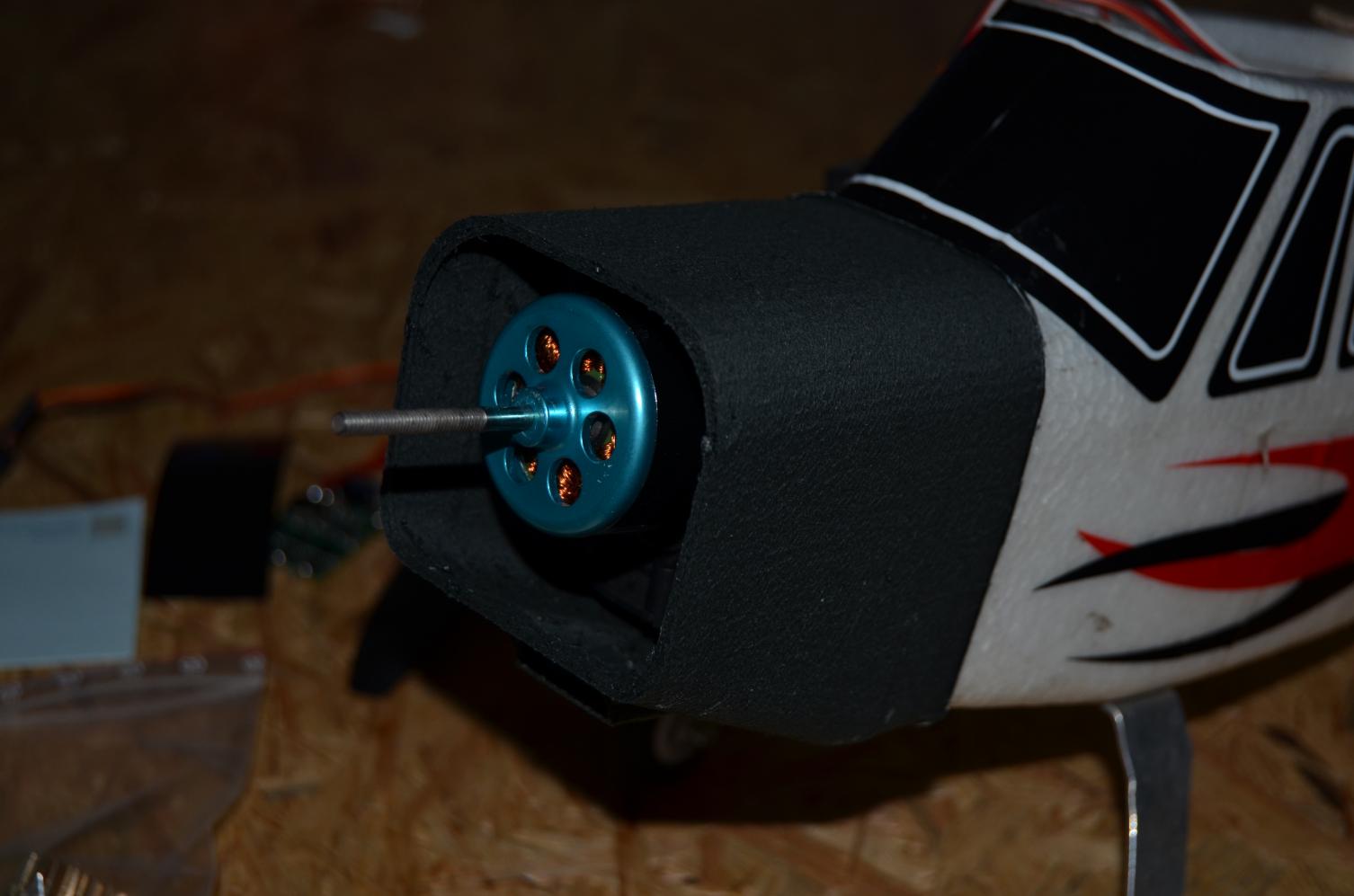

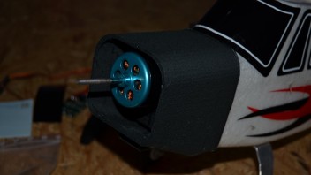

Motorhaube:
Jetzt muss Bürderchen nur noch alles zusammgenfummeln! Bin gespannt und halte Euch auf dem Laufenden.
