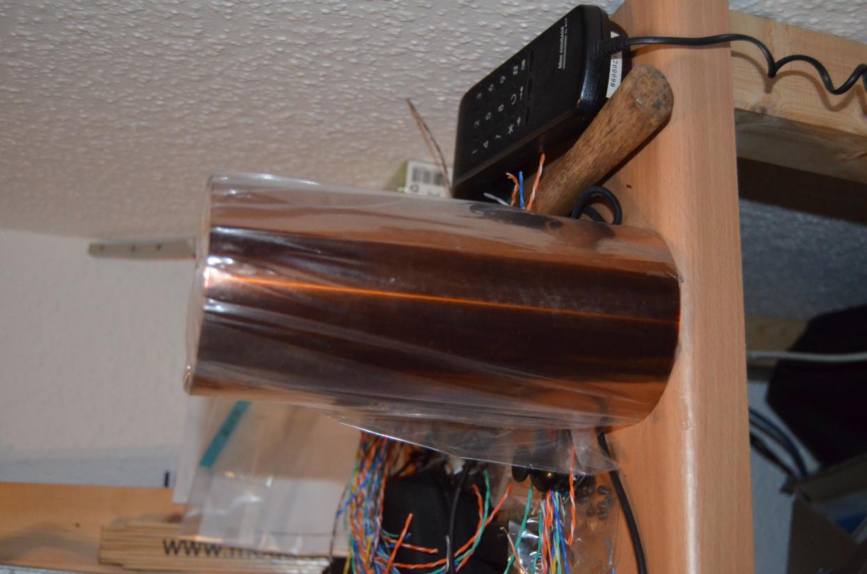

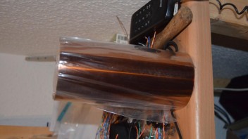

  • Da mir dieses 50 mm Kapton Klebeband schon ziemlich auf die Nerven geht, habe ich mal 200 mm Breites Klebeband aus Übersee bestellt. Das 50mm funktioniert sehr gut, nur hat man eben kleine Linien an der Unterseite des Werkstückes und das ist zumindest unschön, wenns auch die Funktion nicht einschränkt.
    rcsky.de/dashboard/attachment/45599/
    Als etwas problematisch seh ich die Blasenbildung beim aufkleben auf die Glasplatte an. Bei dem 50 mm breiten Kapton Klebeband hielt ich es mit Spülmittelwasser noch für 1h beweglich und das funktionierte recht gut. Mal sehen ob das hier auch was wird. Oder ich mir lieber gleich eine kleine Vorrichtung zum aufkleben baue..
