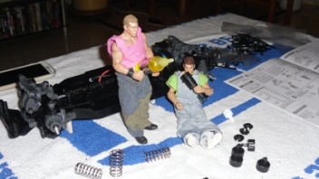

    Zuerst wurde die Antriebswelle und das Hauptzahnrad montiert.
    Die montierte Welle wurde mit der Grundplatte verbunden.

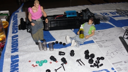

    Die beiden Differenziale wurden angefertigt.

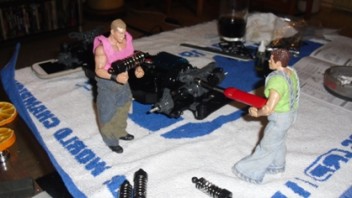

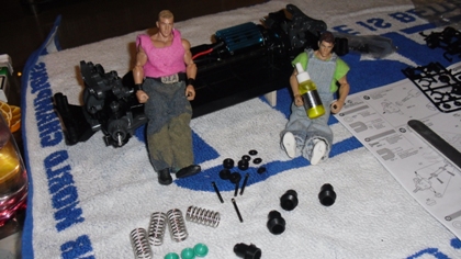

    Unsere zwei Mechaniker helfen natürlich mit wenn die Chefin schraubt...

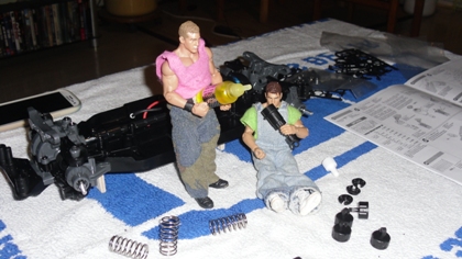

    Die Differenziale wurden verbaut.

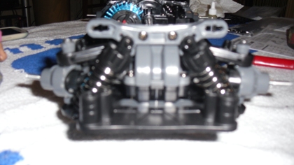

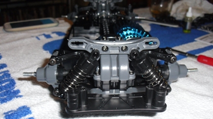

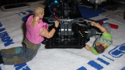

    Die Dämpferbrücke und die oberen Querlenker werden vom Spezialisten verschraubt.

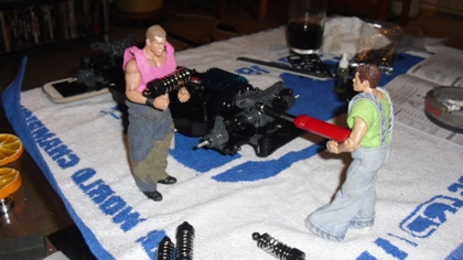

    Die Motorisierung. Der RS Sport Tuned gehört zum Lieferumfang. Ebenso der Kühlkörper aus Aluminium.

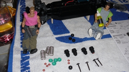

    Die vorderen und hinteren Querlenker unten kamen an ihren Platz.

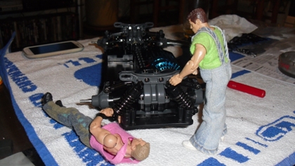

    Unsere zwei Experten haben zur weiteren Montage und zum abstellen für den Drifter einen Ständer gebaut...
    ...oder zum Ausruhen.
    Der neue Ständer wird sogleich zur Radträger und Lenkhebelmontage verwendet.

    Deine Mechs sind allerdings coole Typen.......
