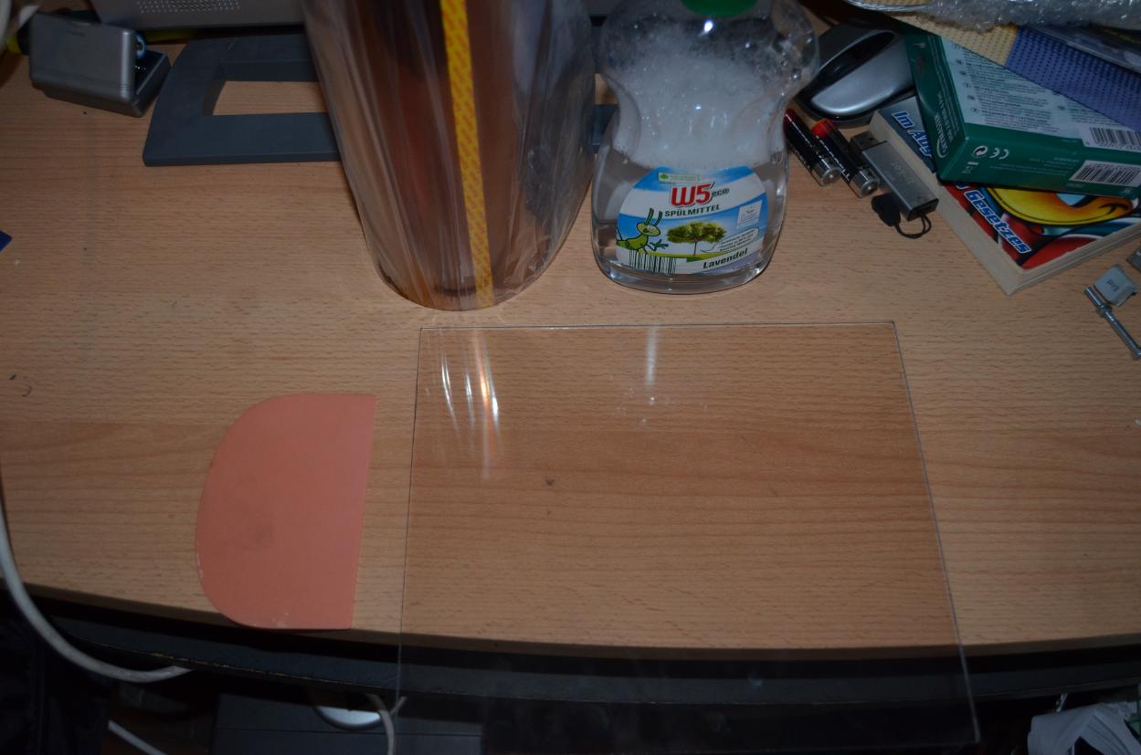

    Was braucht man?
    - Kaptonband
    - fettfreie temperaturbeständige und vor allem auch temperaturwechselbeständige Glasplatte
    - Spülmittelwasser
    - Rackel
    - sehr scharfes Messer
    Die Glasplatte muss fettfrei sein, damit nachdem das Wasser verdunstet ist auch der Kleber vom Kaptonband sich mit der Glasplatte verbinden kann. Der Spülmittelauftrag bedurfte auch einiger Versuche, um für mich ein Optimum an Qualität und Verringerung des Aufwandes zu finden. Letztendlich wurde es eine einfach Spülmittelflasche mit kleiner Öffnung um das austretende Wasser einigermaßen gut dosieren zu können. Sprühflasche schied sehr schnell aus, da es das Wasser zerstäubte und mir so unendlich viele Luftbläschen bescherter. Einfacher Napf mit Wasser war auch nicht so der Bringer, da es dadurch sehr schwer wurde zu dosieren.

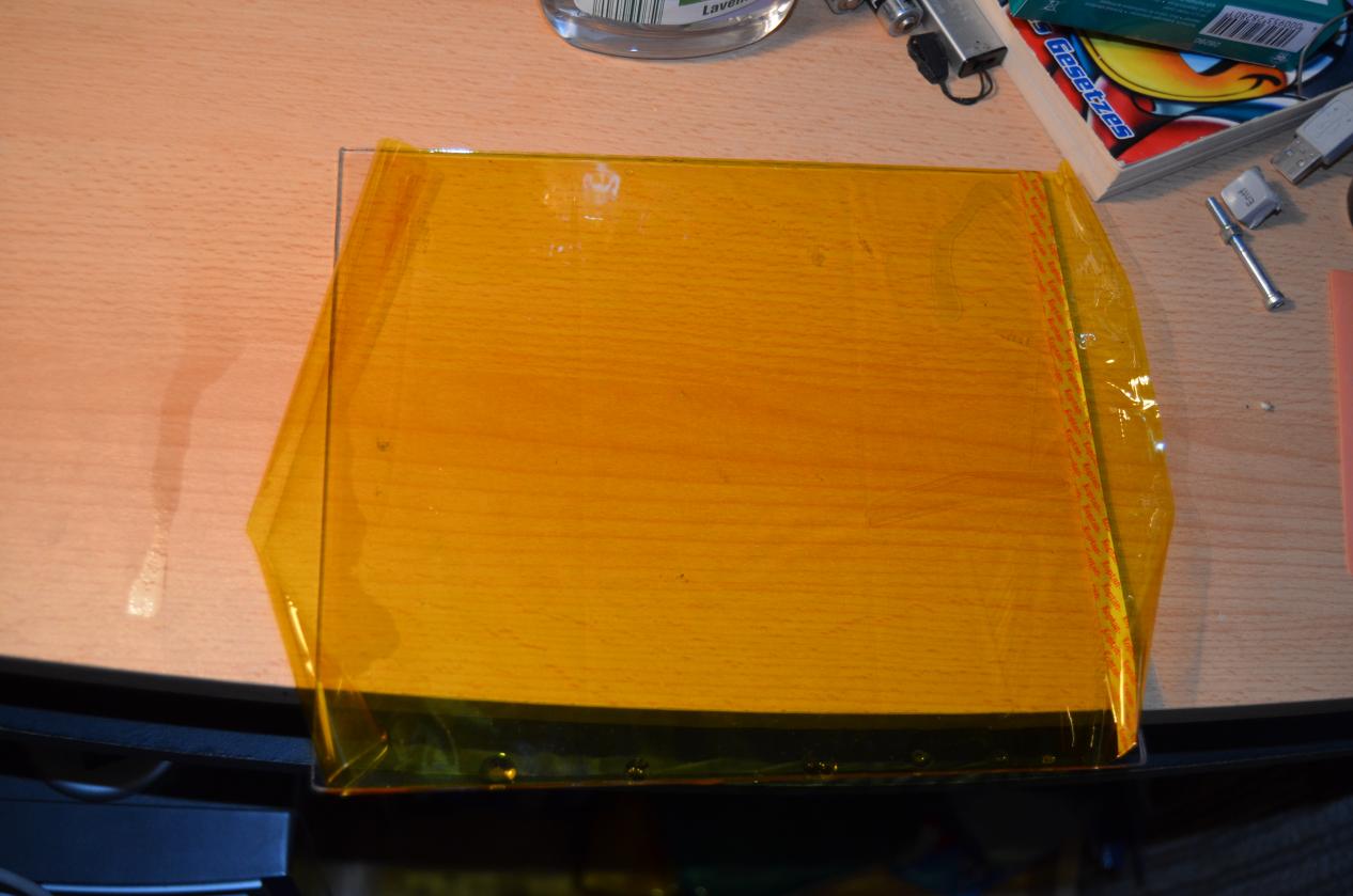

    Also mit der Spülmittelflasche ein paar kleinere Wasserlinien gezogen und mit dem Rackel auf der Glasplatte gleichmäßig verteilt. Anschließend das Kaptonband auf Länge von der Klebebandrolle gezogen und schräg von rechts nach links auf die Glasplatte gelegt (bin Linkshänder), so konnte das Gro der Luft schon mal entweichen. Möglichst kurz das Kaptonband am Ende der Glasplatte abgeschnitten, aber immernoch überstehend! Kurz daher, da es sich ansonsten wieder von allein aufrollen wird. Und nun rackeln was das Zeug hergibt. Aber immer schön sachte, nie zu stark aufdrücken, ansonsten werden kleine Riefen in die Oberfläche gezogen.
    Nach spätestens 15min sollte alles gelaufen sein.
    Beschleunigen kann man alles mit einem Fön, ansonsten einen Tag liegen lassen. Ist alles getrocknet evtl die Enden nochmal nachdrücken und das überstehende Material abschneiden.

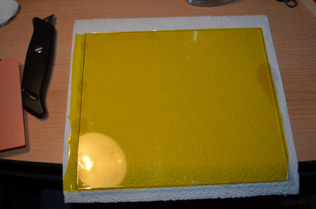

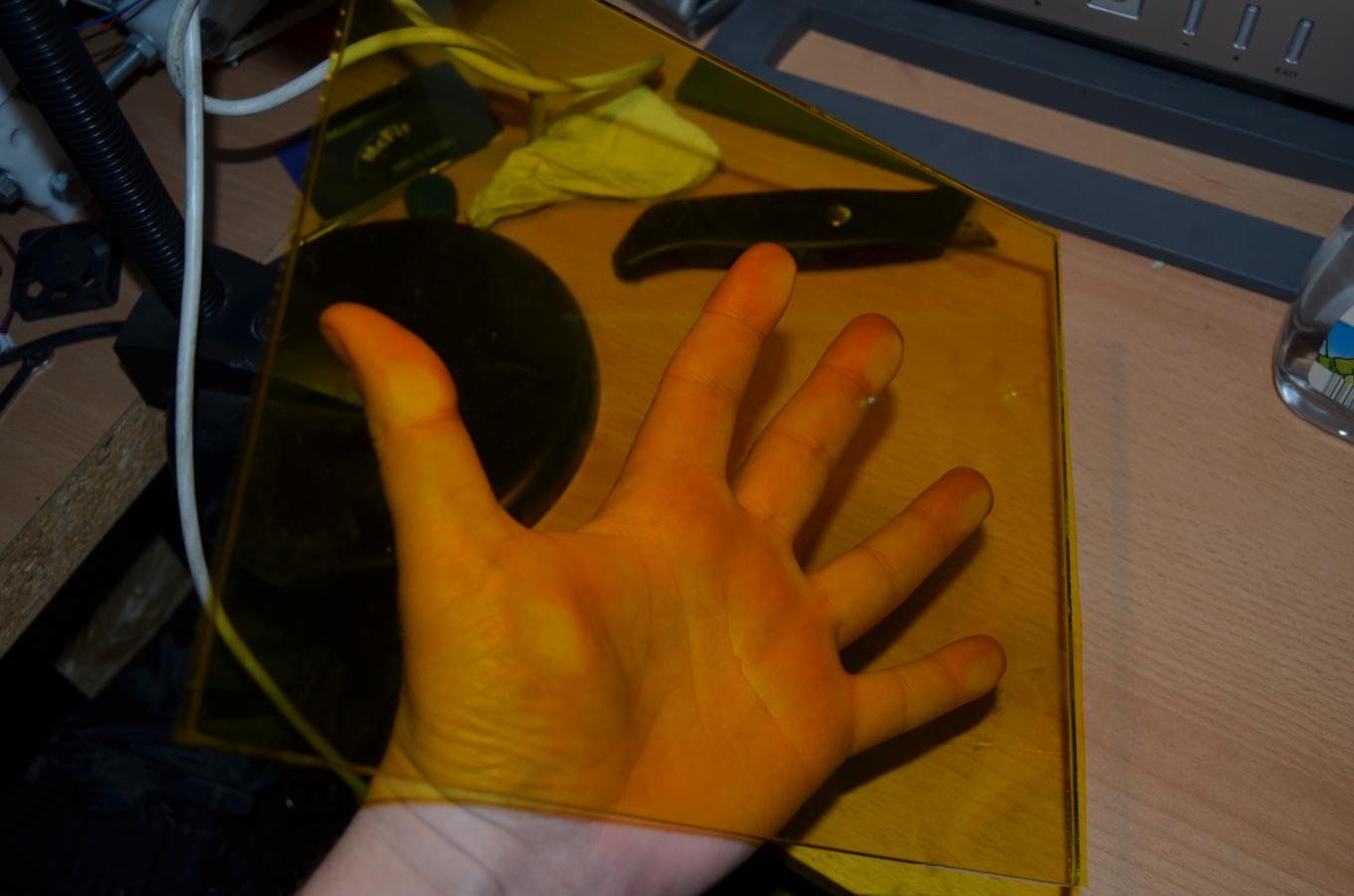

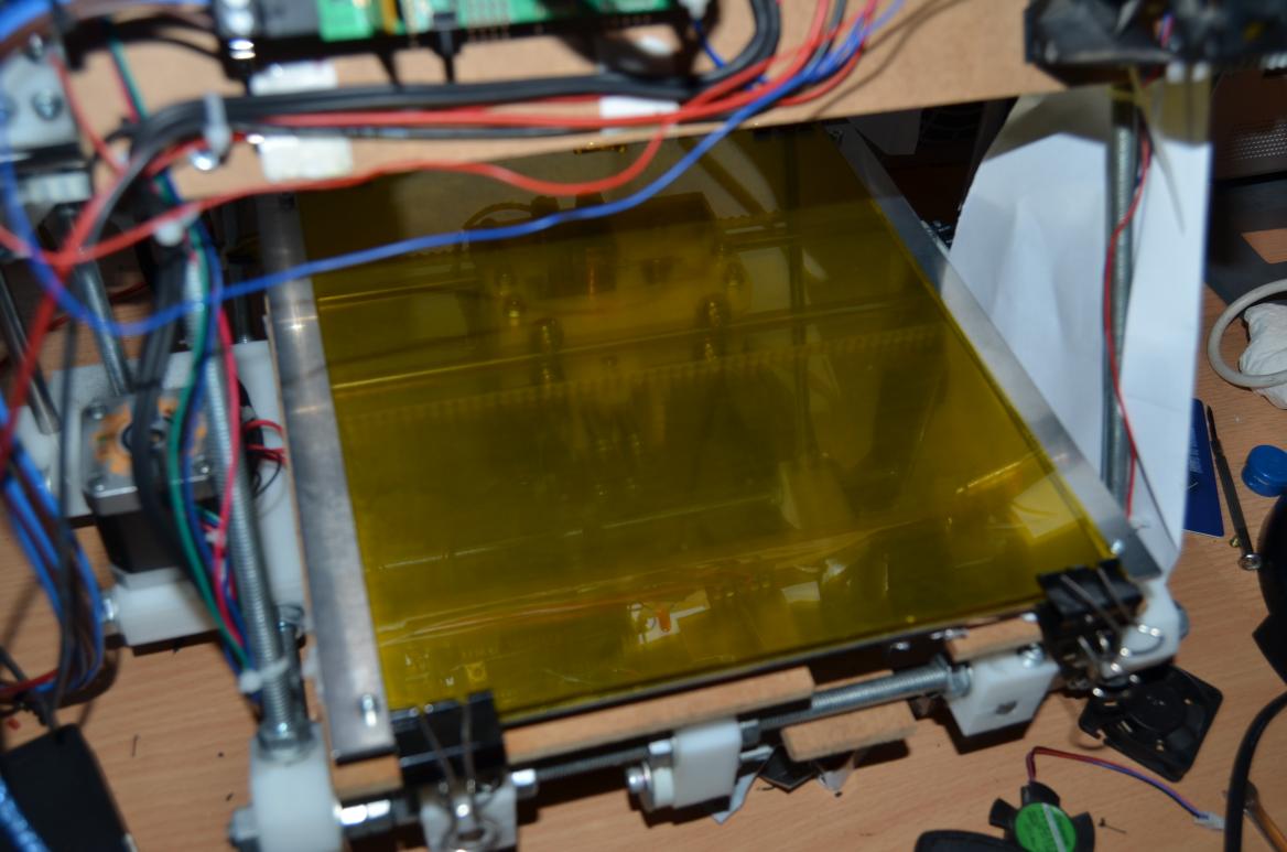

    Glühbirnen sind doch zu etwas nütze. :D Nun nach einigen Stunden Trocknung:
    Absolut komplett Blasenfrei und absolut kein Haarspray um die Rillen zu vermeiden nötig. Und mit der Restfolie könnte ich noch einige Meter Glasplatte beschichten. ^^
