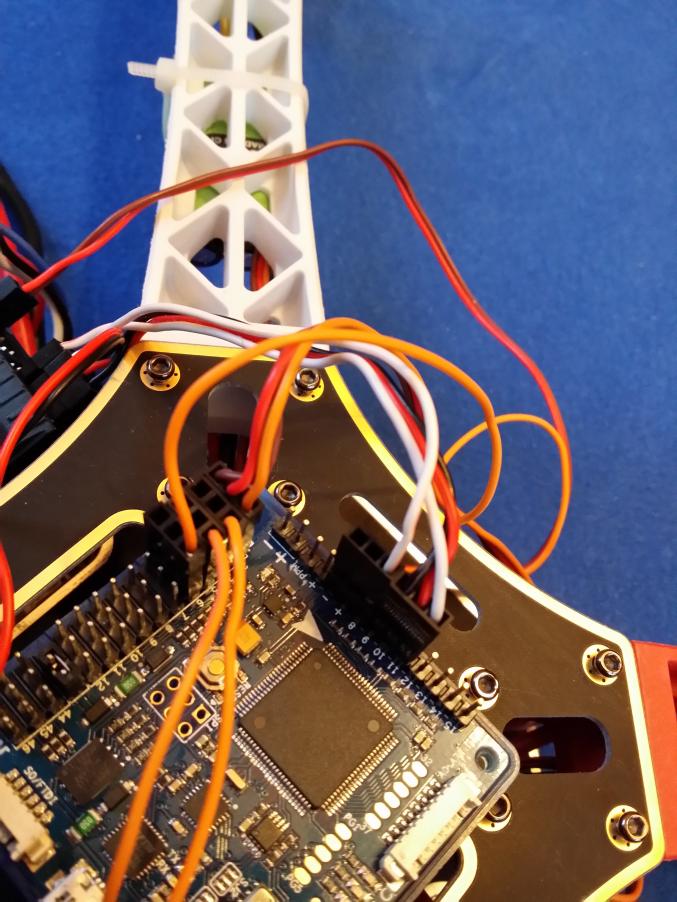

Neues Cirus AIOP V2 zugelegt (siehe Bilder) mit Arduino-1.0.3-> Speicher gelöscht und MegaPirateNG installiert.

Quadcopter verkabelt wie im Bild.

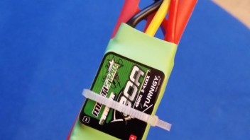

Akku ran und nun keine Reaktion….. ESC`s piepen nicht mal beim Akku anstecken.

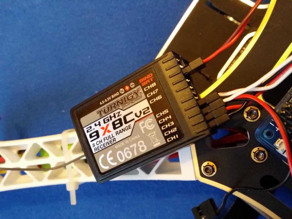

ESC`s wurden angelernt alles super. Nur wenn ich an meiner Turnigy 9X die Hebel bewege passiert nichts.
Die Funke muss ja gehen sonst würde ich die ESC`s nicht angelernt bekommen.
Habe auch schon alle möglichen Stromverteilungen durch….. oder muss jeder ESC am FC mit + - und Signal angeschlossen sein nach meiner Auffassung reicht doch ein + - von einem ESC.
Mit angeschlossenen Mission Planner über USB müsste ich doch den Eingang der Kanäle sehen oder ??? Bei mir ist es wie im Bild.
Oder muss ich meinen Funke da extra verbinden?
