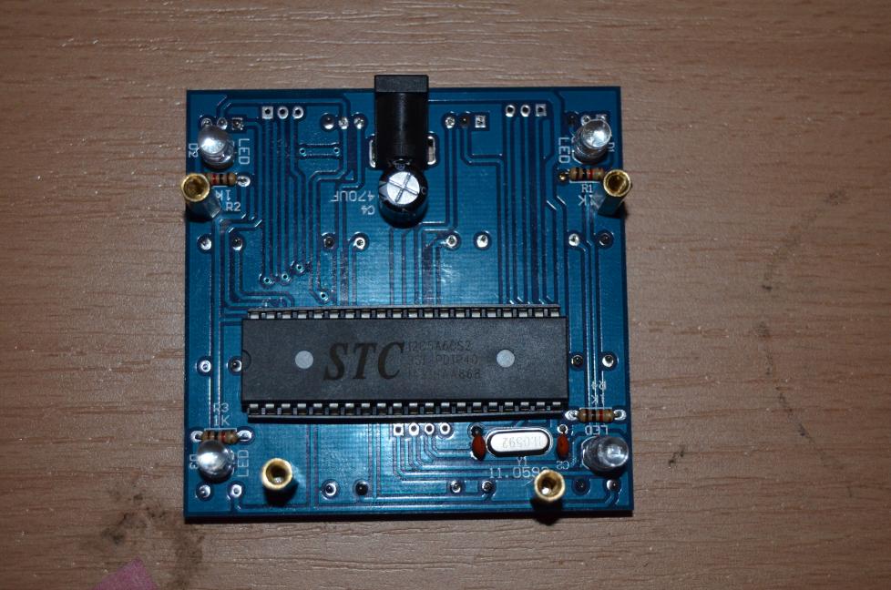

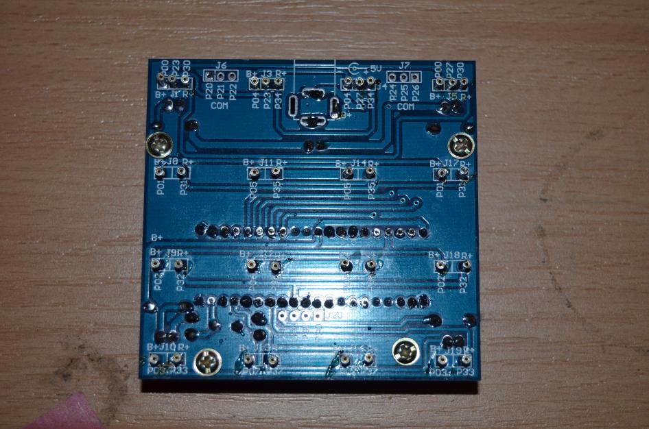

    Die Platine auf denen die Bauteile verlötet werden sind sehr gut beschriftet. So kann man komplett ohne Dokumentation die LEDs, Widerstände, den Elko usw. verlöten

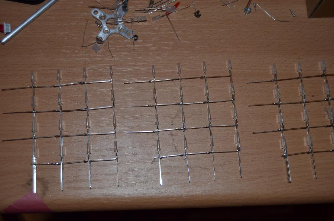

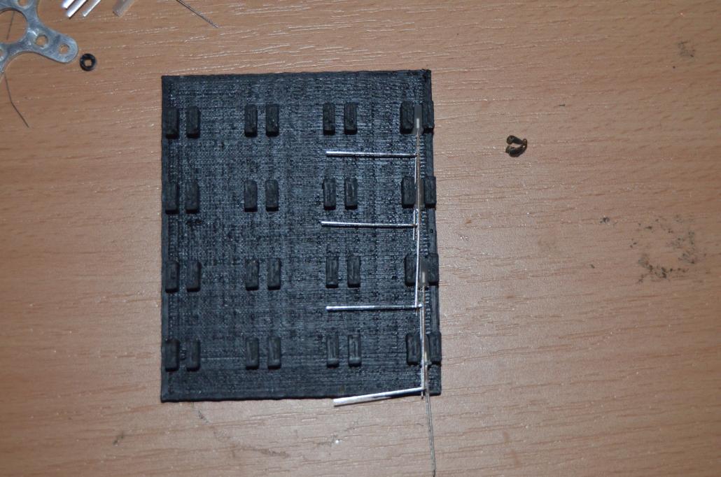

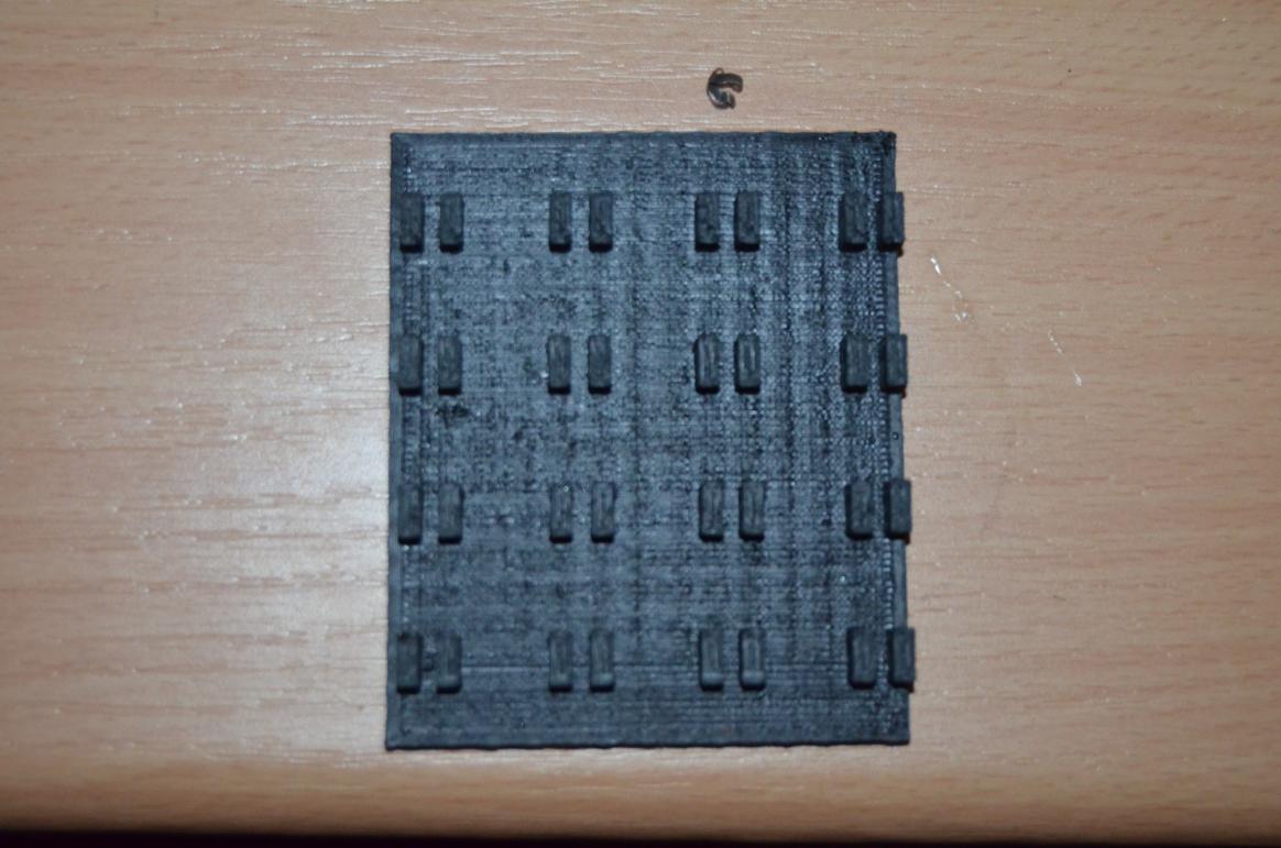

    Um die LEDs möglichst exakt zu positionieren hatte ich mir einen Abstandshalter gedruckt, kann man sich auch aus z.b. Holz basteln. Frei Hand kann mans auch löten, doch traue ich mir das dann nicht zu. Grundlagen im Löten und etwas Übung sollten auch schon vorhanden sein, ansonsten kann ich mir schon vorstellen das es nix wird.
    4 Reihen von LEDs entstehen so. Diese werden anschließend mit der Controllerplatine verlötet.

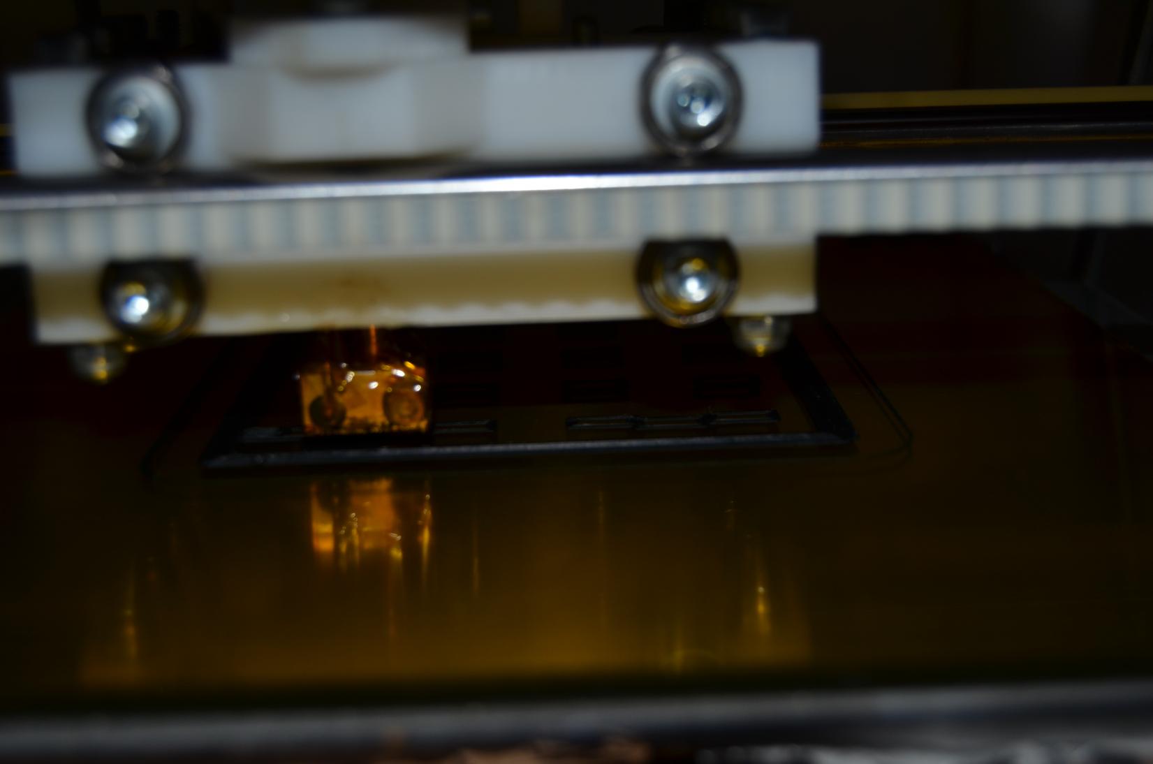

    Aktuell druckt jedoch noch das Gehäuse. Das wird dann zum Aufstehen fertig sein. Wer sich das mit dem Gehäuse sparen will, kann auch sowas für 7€ zukaufen.

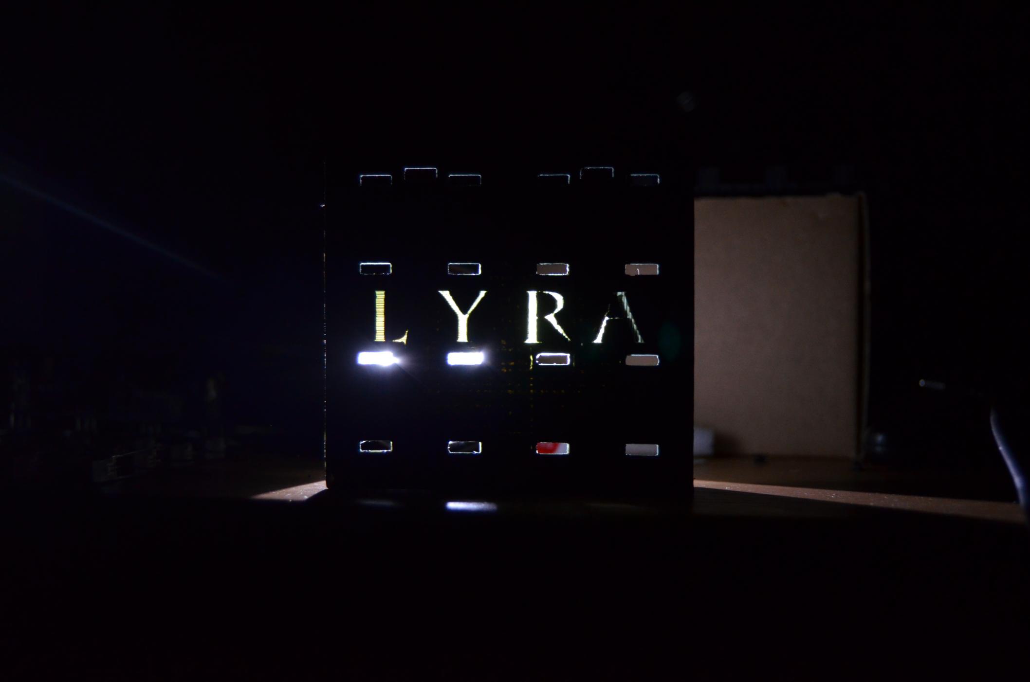

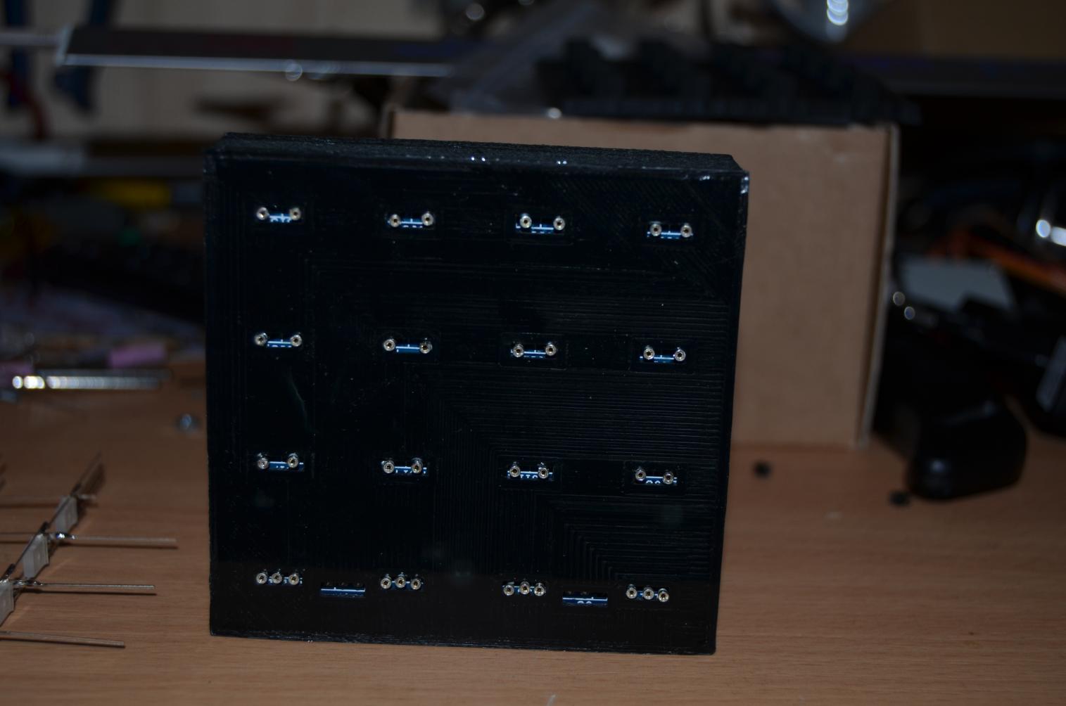

    Gehäuse ist für die Elektronik ist nun fertig. Hatte dann auch noch eine nette kleine Idee. Am Tag sieht man nichts, wirds von innen beleuchtet passiert dann das im Bild.

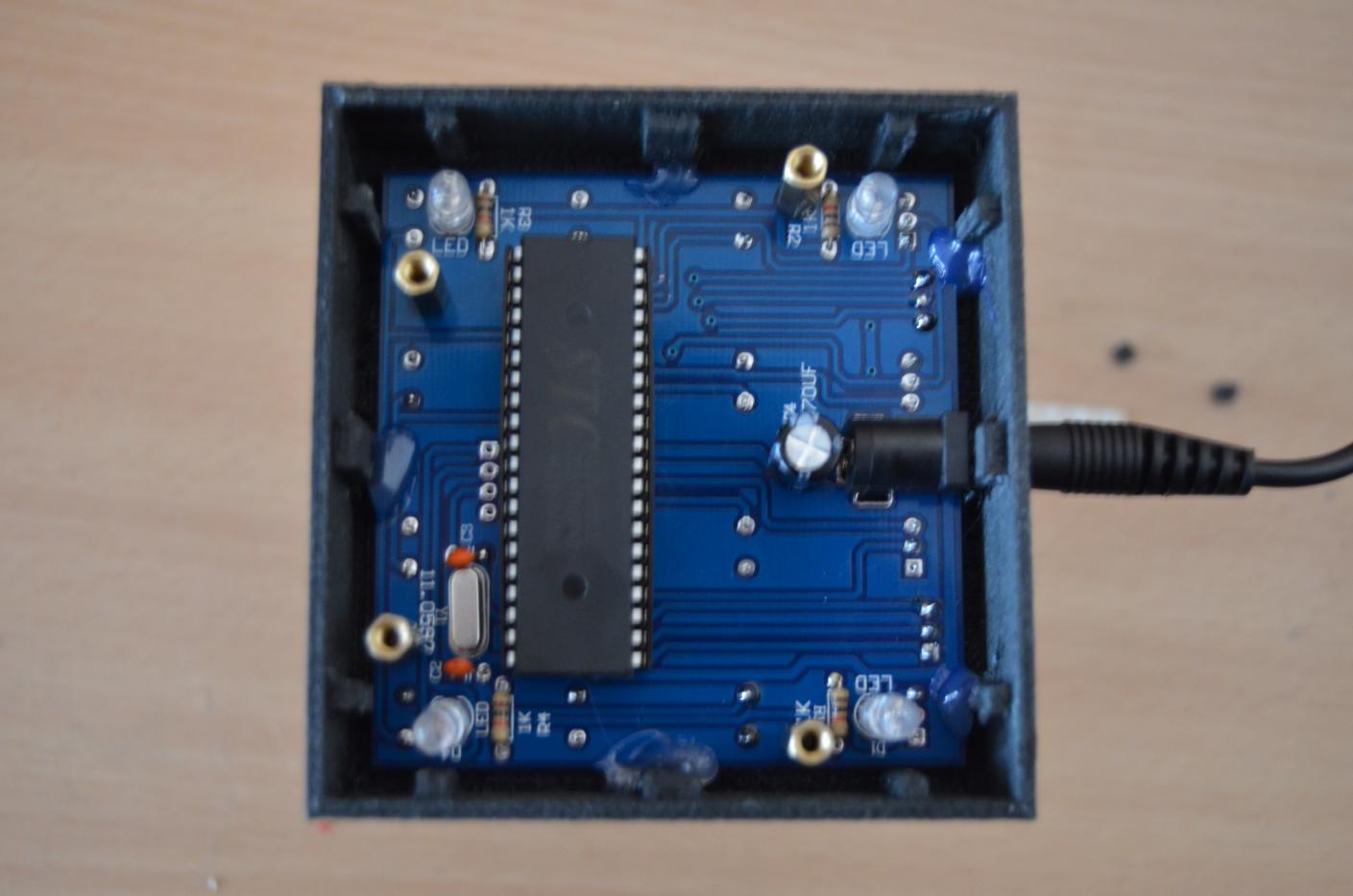

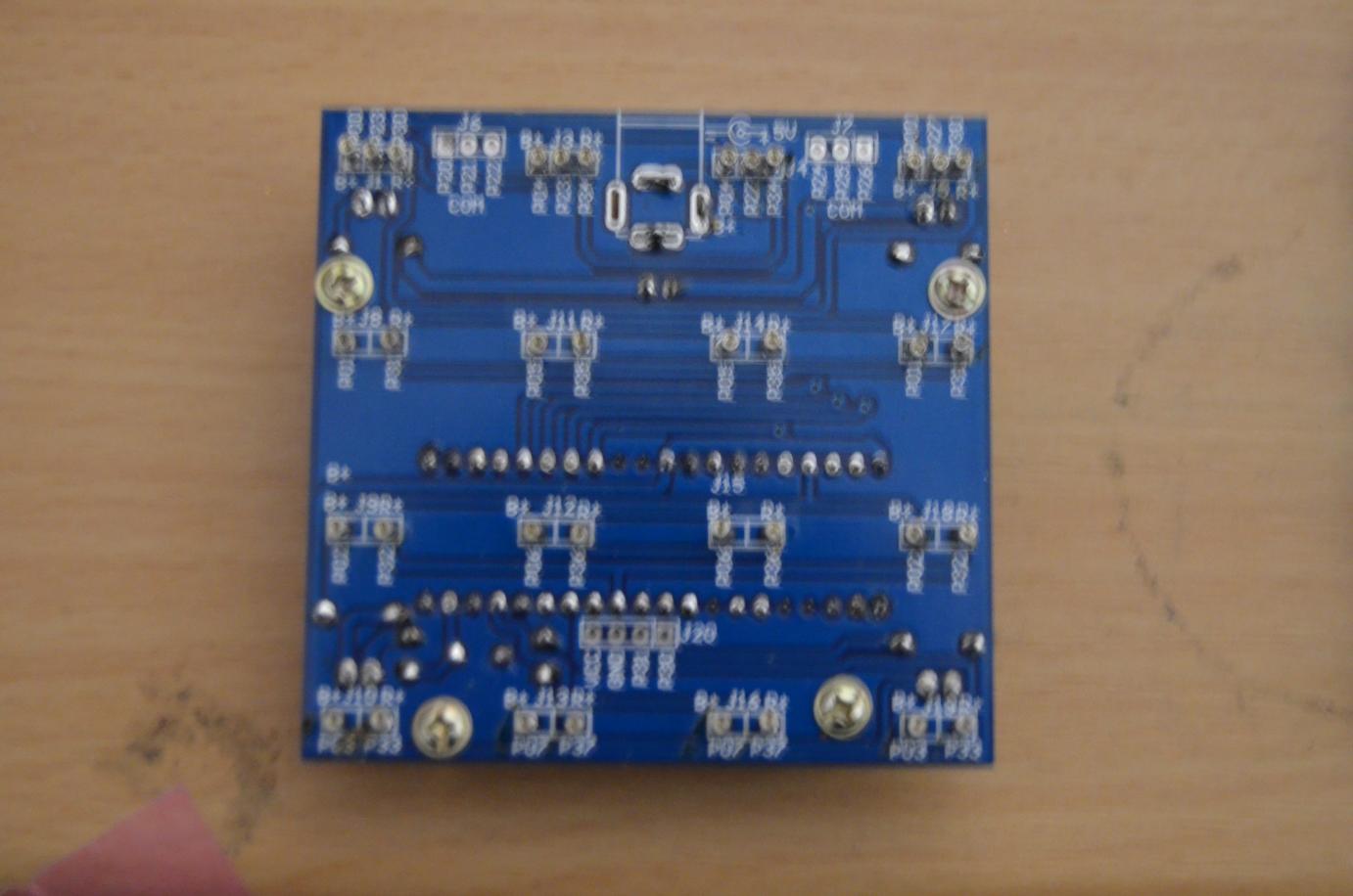

    Die Platine selbst wurde nochmal mit Heißkleber gesichert

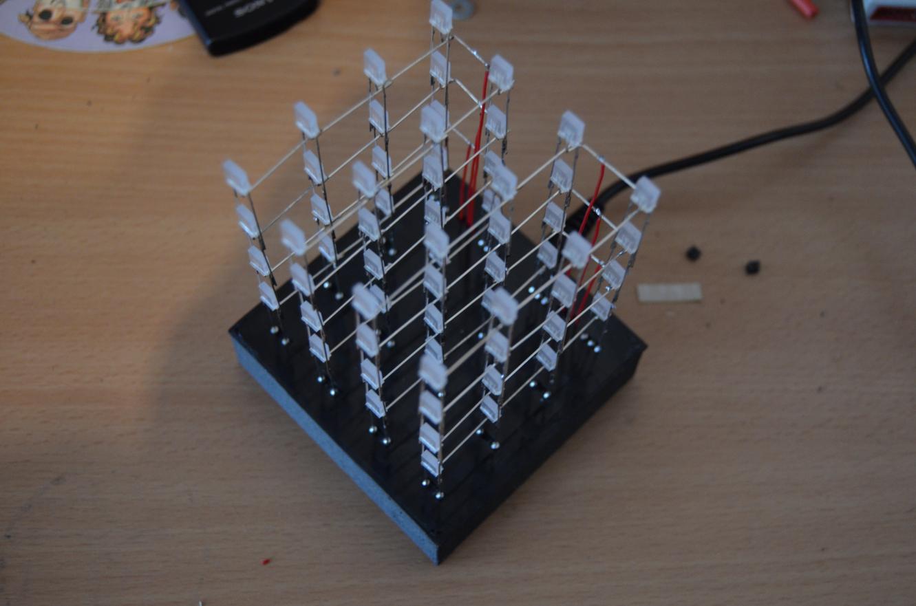

    Beinahe fertig siehts dann so aus. Die Bodenplatte befindet sich noch im Druck.

    Deine löthilfe ist interessant, kannst die auch zum dxf umwandeln? :)
  • AW: 4*4*4 3D LED Cube mit 2 Farben
    So: https://dl.dropboxusercontent.…-Druck/4x4x4-LED-Cube.DXF
