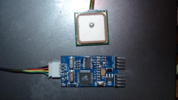

Bestellt hatte ich mir ein Remzibi für knapp 25€. Bin ja eigentlich der Meinung das es ausreicht, wenn man die Akkuspannung auf dem Display hat, aber gut was soll der Geiz.

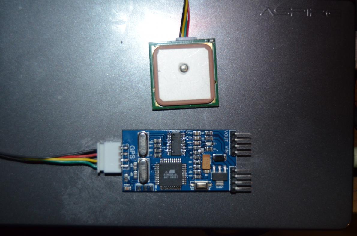

Gekauft sieht es so aus:

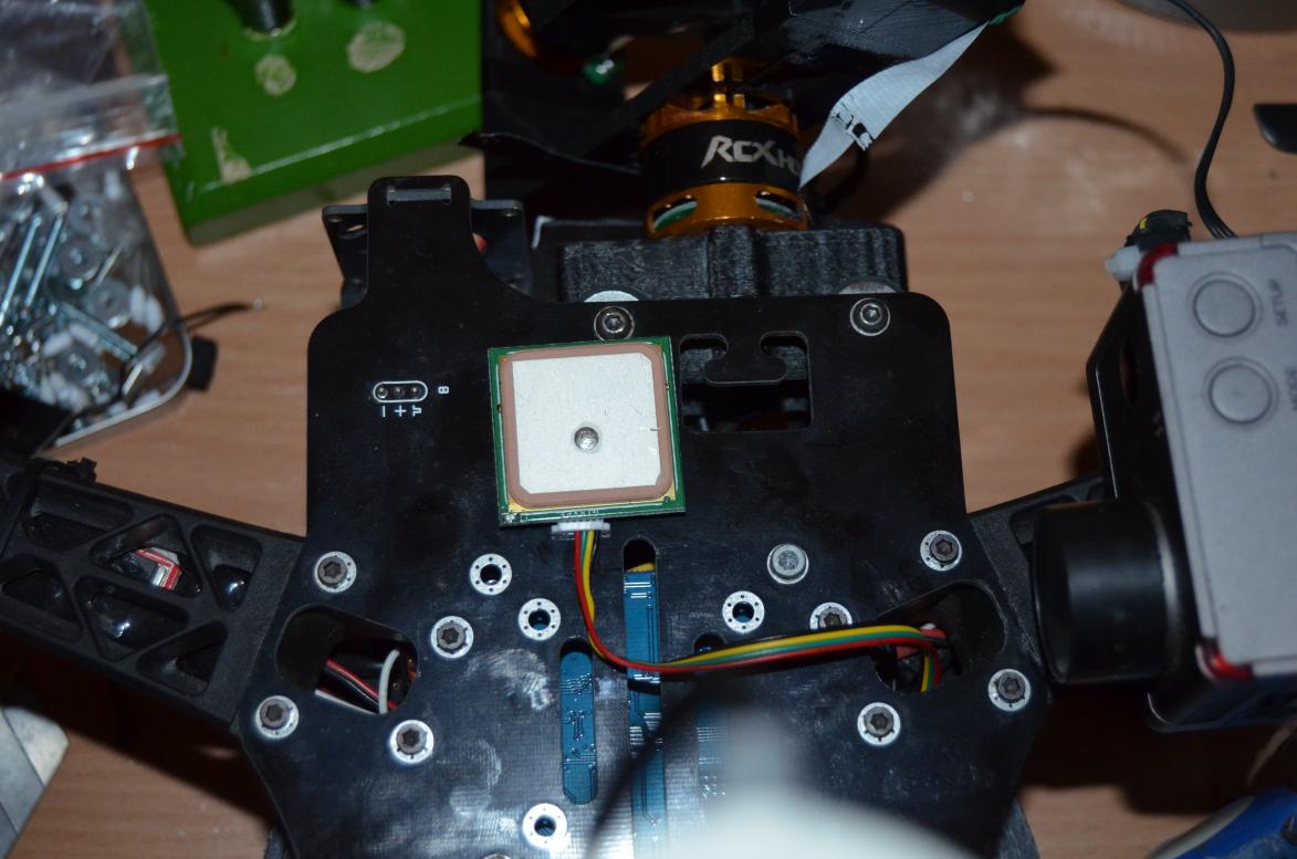

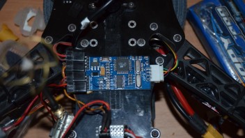

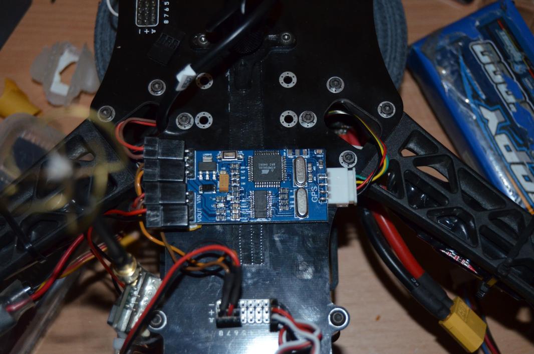

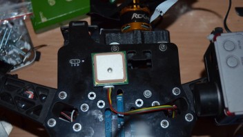

Verlegt hatte ich es so auf der Disco:

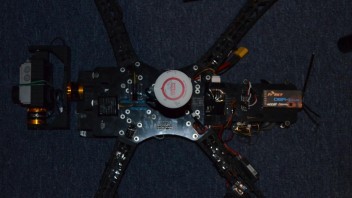

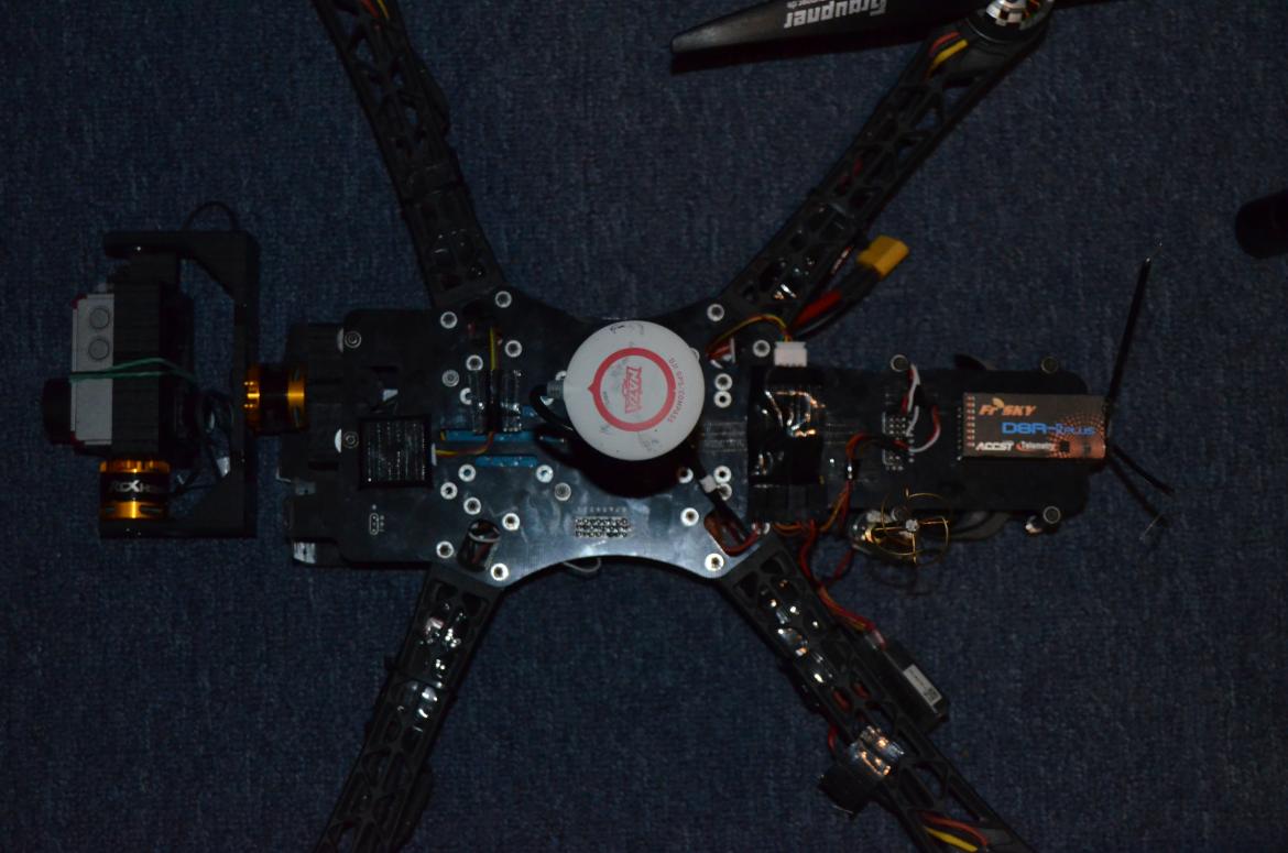

Und hier noch etwas abgedunkelt:

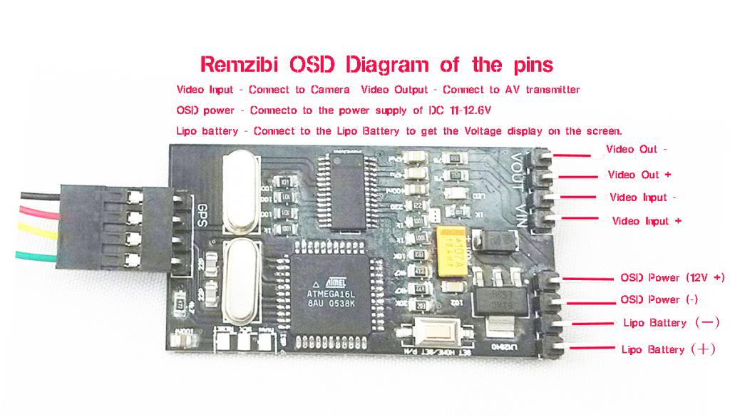

Anschlussplan des Remzibi:
Mit Strom versorgt wird das Remzibi mit maximal 12,6V. Zusätzlich kann es jedoch die LiPos bis 30V überwachen. Es hat ein eigenes ultraleichtes GPS aus welchem Höhe, Geschwindigkeit, Entfernung vom Startpunkt ermittelt werden. Mal sehen wie sich im Alltag so schlägt.
