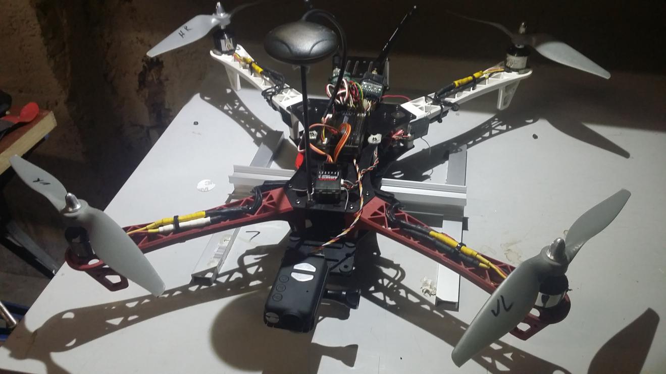

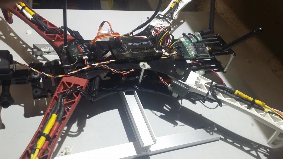

    APM 2.6 + Telemetrie + neuen Rahmen bestellt, zusammengebaut, angelernt, kalibriert und verflucht. ;)

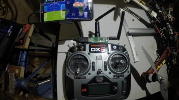

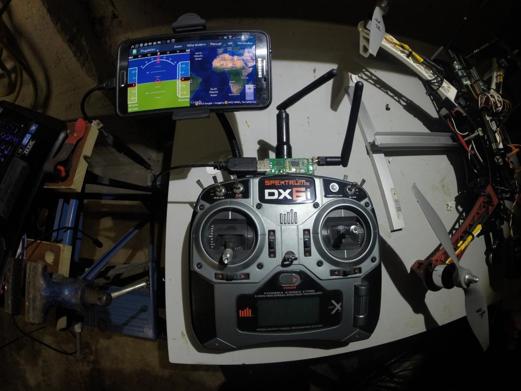

    Bis jetzt scheint alles ok zu sein. Die Flugmodi hatte ich vor über ein Handy zu steuern, habe extra eine Halterung am Sender. Werde noch von DX6i auf eine DX7 umsteigen

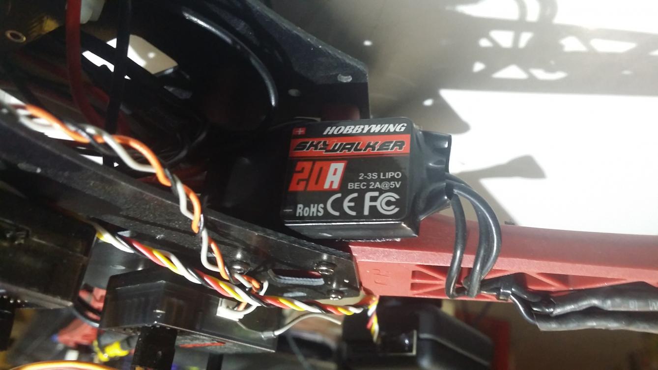

    Als Motor habe ich a2212-r 1000KV Motoren und die Regler Sind Hobbywing Skywalker 20A leider noch ohne SimonK.
    Ich habe eine Camhalterung auf Basis der GoPro Halter angebaut, so kann ich schnell zwischen Gopro und Mobius wechseln. Da das aber irgendwie keinen Sinn macht kommt da dann doch lieber ein Gimbal drann. Der APM wird noch besser gegen Vibration geschützt. Morgen wird ne DX7 für mein Note 3 umgebaut.

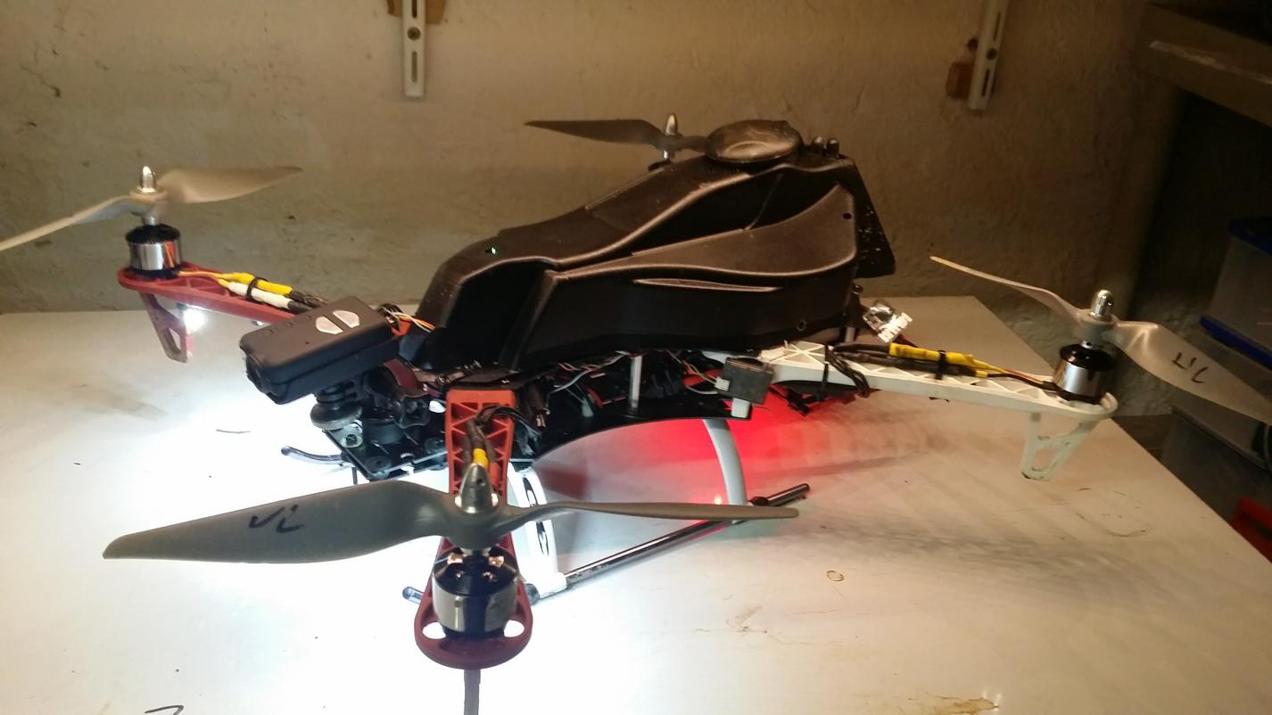

    So, wegen schlecht Wetter mal ne Regenhaube verbaut.
    Schlechtwetter Testflug. Fliegt wie auf Schienen. Loiter angeschmissen und siehe da, als hätte ich ihn in die Luft gedübelt.
    Dann dachte ich, mal die Telemetrie testen. Guidet Mode und Galaxy Note 3 passen perfekt zusammen. Punkt auf der Map anklicken, Copter fliegt genau dort hin. Wegpunkte abfliegen und andere Spielereien im Automodus wurden getestet und mit "Ausgezeichnet" bewertet.
