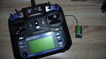

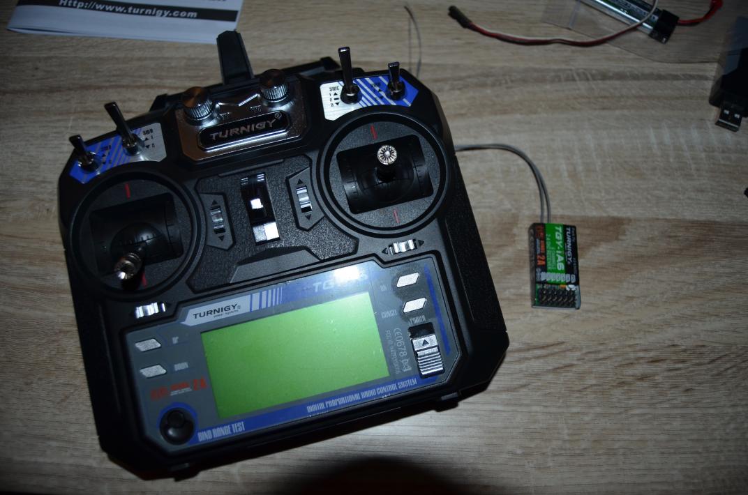

Vor mir liegen habe ich nun die Turnigy TGY-i6 alias FlySky FS-i6. Das Layout der FS-i6 ist ein wenig anders und ebenso der Platz für die Akkus. In die FSi-6 passen 8 Batterien und in die TGY-i6 nur 4 Batterien. Was sich letztendlich in der Reichweite wiederspiegelt. Angegeben ist die Turnigy TGY-i6 mit 500m Reichweite. Zugute halten muss man Ihr das Binden des Empfängers auf ein abgespeichertes Modell. Das bedeutet wechselt man das Modell im Fernsteuerungsspeicher kann das vorherige Modell nicht mehr gesteuert werden.

Der Failsafe ist nirgends wirklich beschrieben, jedoch gibt es ihn und er funktioniert!
Zu finden ist er unter System\RX Setup\Failsafe. Wichtig dabei ist das man nach dem einstellen des Failsfave den Button "Cancel"
lange gedrückt hält bis das Menü verlassen wird. Anschließend wird die Einstellung auf den Empfänger übertragen, abgespeichert und funktioniert ab sofort.
Mein Problem ist nun die cPPM\PPM Ausgabe. Ebenfalls unter System\RX Setup\ nur in diesem Fall unter PPM output kann man diesen Modus aktivieren, leider passiert danach nichts.
Wähle ich das RX Setup weiter durch komme ich auf i-Bus Setup. Dort kann ich den Eingangskanal auswählen. Bestätige ich Kanal 1 kommt folgendes:
ZitatAssigning Ch1
Press the corresponding servo interface button or 'cancel'
Drücke ich den Button cancel geht er einen Menüpunkt zurück. Keine Ahnung was der "servo interface button" ist.
Jedenfalls kann ich nach dieser ganzen Aktion immernoch über CH1 einen stink normalen Servo steuern. :O_o:
Jemand Erfahung dazu?
