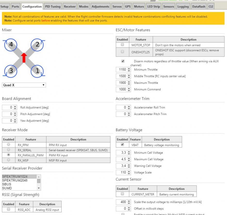

    Zitat von Hoib3rgA;230904
    Das habe ich so eingestellt gehabt, habe es gerade nochmals kontrolliert
    Mach bitte mal den Haken bei disarm motors regardless of throttle.
    Du könntest auch mal testweise den copter via aux channel armen.

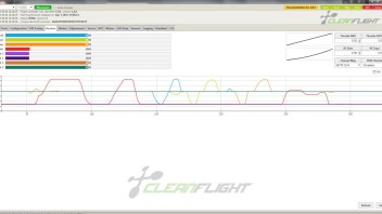

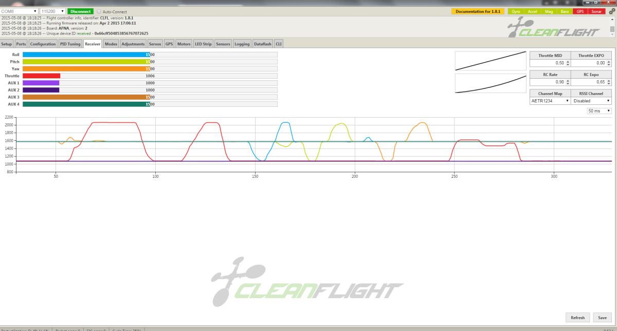

    Hier mal ein Video von gerade eben:
    Normalerweise laufen die Motoren beim "Test" des Receivers NICHT an!
    Bei dem Video liefen sie - wie zuvor auch schon zweimal von etwa 15 Tests - mit dem bewegen des linken Sticks an!
    DANN kann ich den Copter steuern, aber auch nur dann!
    Klemme ich den Akku einmal ab, danach wieder an => NICHTS mehr!

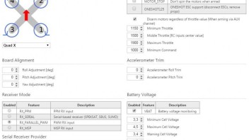

    Der ist doch gesetzt!

    Meinte natürlich den Haken rausnehmen bei disarm motors...

    Ach so, das Häkchen bei "disarm motors regardless of throttle" habe ich entfernt => bringt keine Änderung!

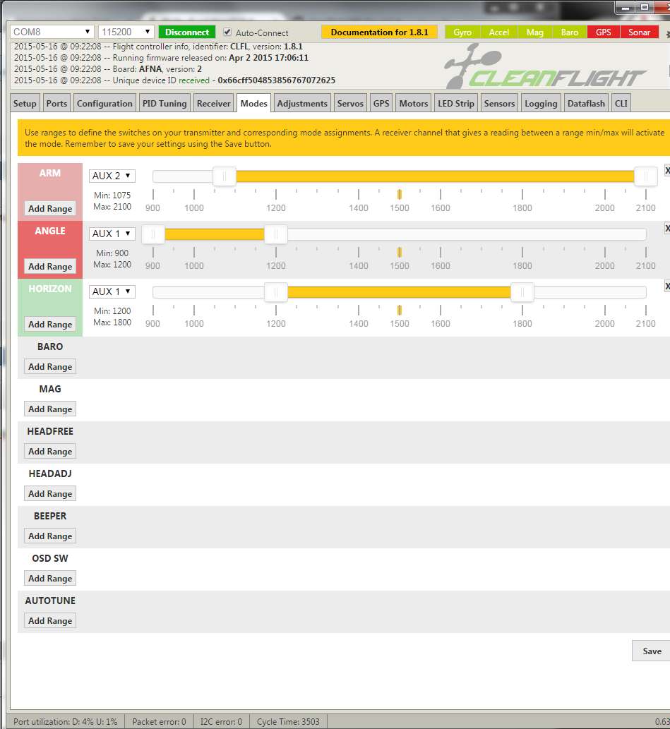

    Zum "armen" war noch gar nihcts hinterlegt, deshalb klappte es auch nicht mit "Hebel nach unten rechts".
    Also hab ich nun AUX1 zum armen hinterlegt ... nun läuft das :D

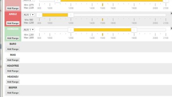

    aktuell fliege ich bei Start im "angle"-Mode, per Kippschalter kann ich dann auf "horizon" wechseln, oder dann auch auf "acro", die drei Modis wechsle ich per "Kippschalter 3" (Aux1) durch.
    Wenn ich das richtig verstanden habe, dann ist "angle" der "einfachste" Flugmodus, da am meisten stabilisiert wird. Im "horizon"-Modus wird ebenfalls stabilisiert, es werden aber stärke Winkel / Neigungen zugelassen.
    Auf "acro" zu fliegen bedeutet, man fliegt ohne automatische stabilisierung.
    "Armed" ist der Copter nun via Kippschalter "4" (Aux2).
