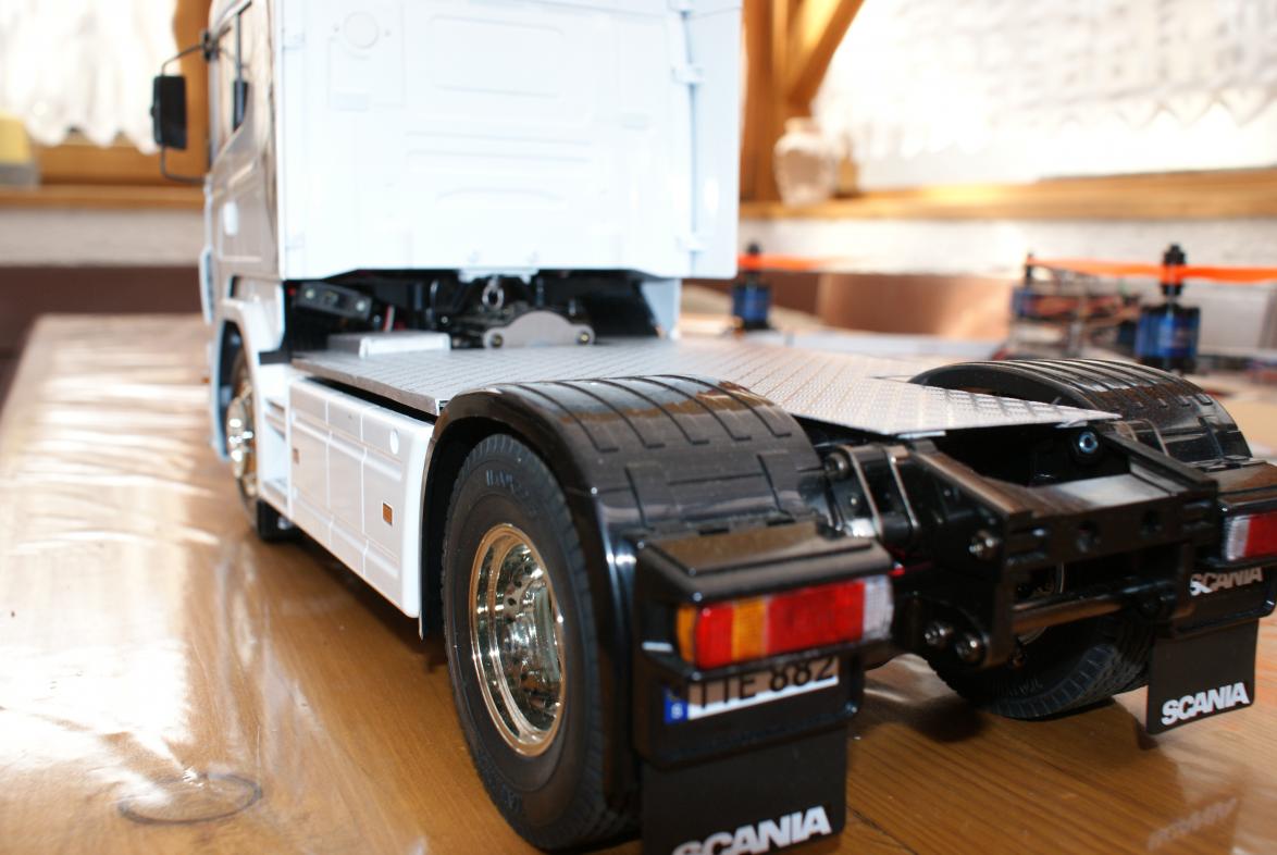

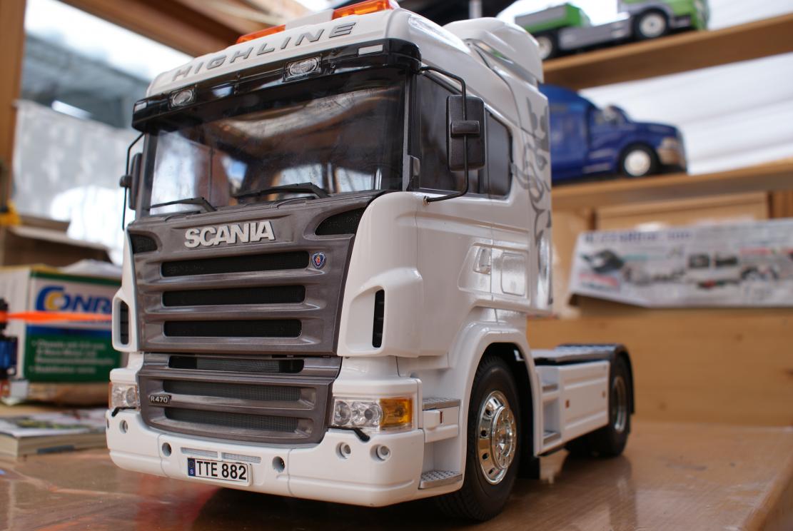

    Wie dein Truck mal aussieht hast du selbst in der Hand, außerdem du kaufst einen mit "painted Body"?
    Kennst du meinen Scania?
  • AW: Fernsteuerung und LKW Frage
    Wenn ich so ne Lakierung wie bei deinen Scania hin bekommen würde, wäre ich Glücklich.
    Darum wollte ich diese "Blue Edition". Fertig Lakiert und Farbe gefällt mir auf dem Ersten Foto.
    Auf der anderen Seite,
    Ich kenne von früher noch einen der Super Karos gemacht hat, auch mit Airbrush.
    Vielleicht frage ich ihn mal was er für so ne Karo haben will.
    Ja, sind schöne Bilder von deinem Scania.

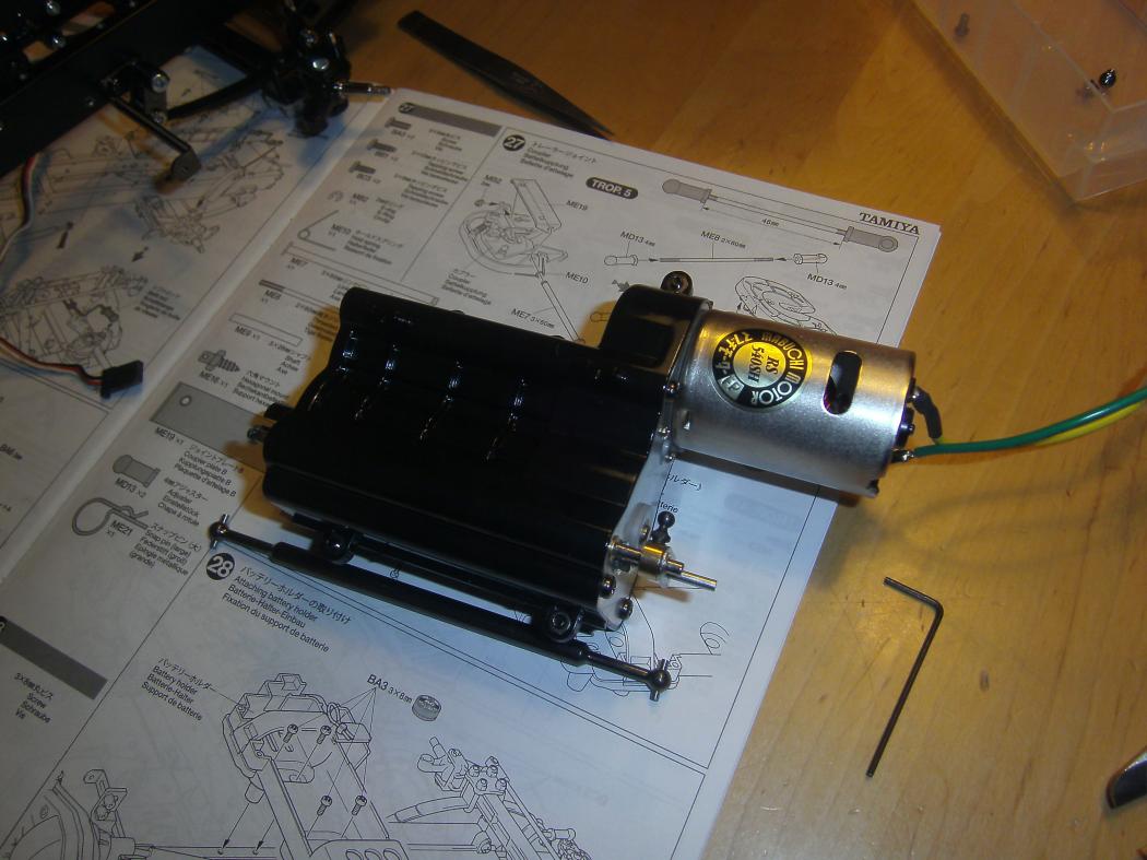

    Das Getriebe kommt immer näher und ich habe noch keine Antwort gefunden.
    Hier mal die Bauanleitung: http://www.tamiya.de/CommonFil…00056327_Bauanleitung.pdf
    In Bild 20 steht das man 2 Gleitlager nicht mit Kugellager tauschen darf.
    Ist das jetzt wirklich so oder kann ich die gegen Kugellager Tauschen ?
    In der Anleitung steht ja auch das man nur den Original Motor nehmen darf und den Tauschen ja auch viele ohne das was passiert.

    Hab echt keine Ahnung ob das bei meinen Truck´s auch so drin stand,
    die Lager sollen eingeklebt werden, das hab ich bestimmt nicht gemacht.
    Was soll schief gehen wenn du Kugellager rein schiebst?
    Motor ist wurscht.... wär ja noch schöner unsere Truck´s mit der org. Silberbüchse zu fahren.:gegen:
