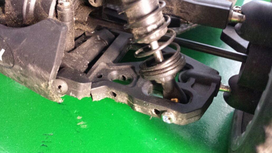

  • Hallo Zusammen,
    mein Sohn und ich sind absolut blutige Laien was das Thema Modellfahrzeuge angeht. Nun hat sich mein Sohn vor einem Jahr einen Carbon Fighter 2 erspart. Mit diesem ist er vorgestern volle Kanne an eine Parkbank geknallt und dabei ist (in Fahrtrichtung links vorne) der "Achshalter"??? gebrochen. Da wir leider nicht wissen wie das Teil heisst, schon einige Ersatzteilshops durchsucht haben, und nichts gefunden haben sind wir nun mit unserem Latein am Ende und würden uns freuen wenn uns bitte jemand die Bezeichnung des Teiles nennen könnten. Vielleicht sogar mit einem Link wo man bestellen kann?

  • AW: Carbon Fighter 2 Teil defekt, wissen leider nicht weiter
    Hy,
    wenn ihr eine Conrad-Filiale in eurer Nähe habt, dann kauft das Teil dort => [CONRAD]236649[/CONRAD] ... ist ein wenig günstiger ;)
    Eine komplette Ersatzteilliste findest du hier => klick
    Gruß Chris
    Hallo Zusammen,
    nachdem wir das letzte Mal den Fighter durch einen Freund haben instant setzten lassen (den wir leider nicht mehr im Zugriff haben), und der Querlenker schon wieder futsch ist, wollten wir das nun mal selbst probieren...Wir haben also den 236649 von oben bei Conrad bestellt...nur fehlen in dem Ersatz-Plastikteil die Gewinde (Pfeil in der Grafik), die man benötigt um die Schrauben zu befestigen. Komisch...werden die einfach eingedreht, muss man diese Gewinde schneiden, oder haben wir einfach nur ein Kit erwischt bei dem die Gewinde vergessen wurden´? Danke für eine Antwort
    Ja gerade aufsetzen und das Gegenstück eindrehen, so schneidet sich das Gewinde selbst rein.
    Wenn du den oberen Querlenker mit dem Unteren über Kabelbinder verbindest kannst du die einwirkenden Kräfte besser auf Beide verteilen. So schonst du den Oberen, der eigentlich immer stärker belastet wird. Die Kabelbinder aber nicht zu straff anziehen, ansonsten kannst du nicht mehr lenken. Muss man ein wenig probieren.
