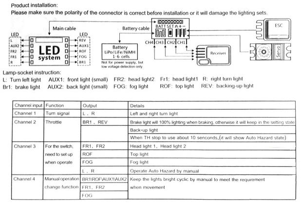

    Die LED Anschlüsse sind beschriftet, aber ich kapiere nicht alle.
    Was ist den "head light" und "top light" ?
    "front light (small)" und "back light (small)" ? Ist das Standlicht ?

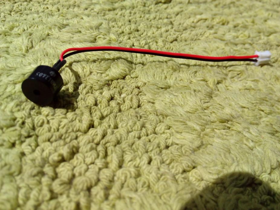

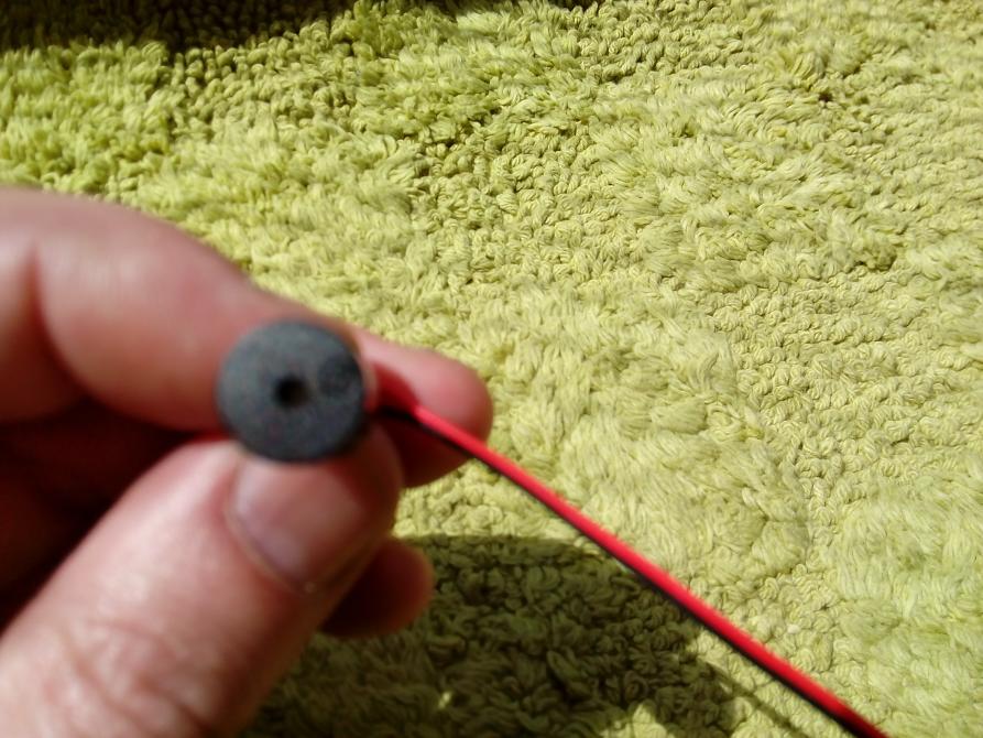

    Was ist das hier ?
    Das sieht man nicht so gut. Da ist eine Öffnung und ein "Plus" Zeichen.

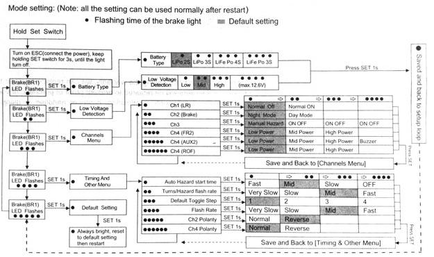

    Dann würde es mich noch interessieren wie und was man programmieren kann, einen SET Knopf hat es.
    Ich finde nur was über die Bremslampen zum programmieren unter Files.
  • AW: Hobbyking Licht System Fragen
    hilft dir das hier weiter:
    Gruß Chris
    Bilder
    Das hatte ich auch gesehen.
    Aber beim ersten verstehe ich nicht bei allen lampen, welche funktion hat.
    Das Zweite ist doch nur für die Bremsen. Was ist mit dem Rest ?

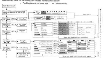

    Das zweite ist das Setup … würde ich mal behaupten. Und die Bremslichter geben dir Rückmeldung, was gerade aktuell passiert ist.
    Welche Lampen wohin gehören, das kannst doch einfach austesten?
    Mit dem Setup und den Bremslampen hast du Recht, da habe ich was falsch verstanden.

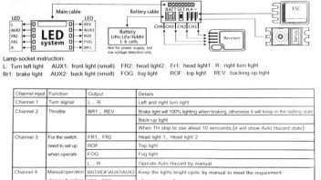

    Laut der ersten Grafik schaltest du die Frontlichter aber über den dritten Kanal an!
