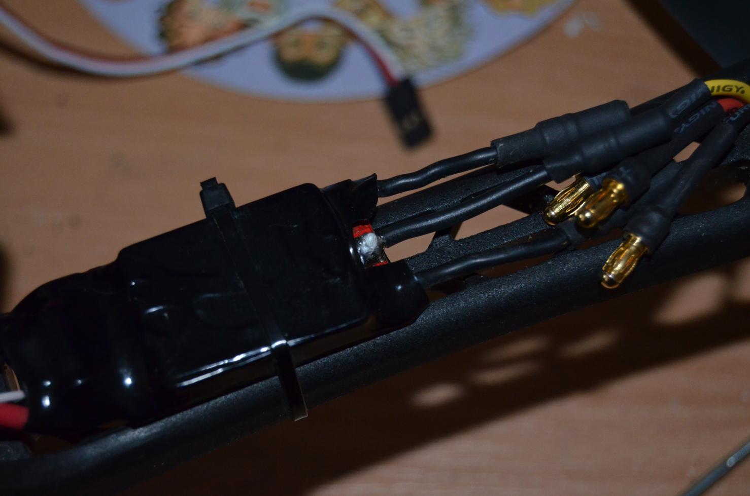

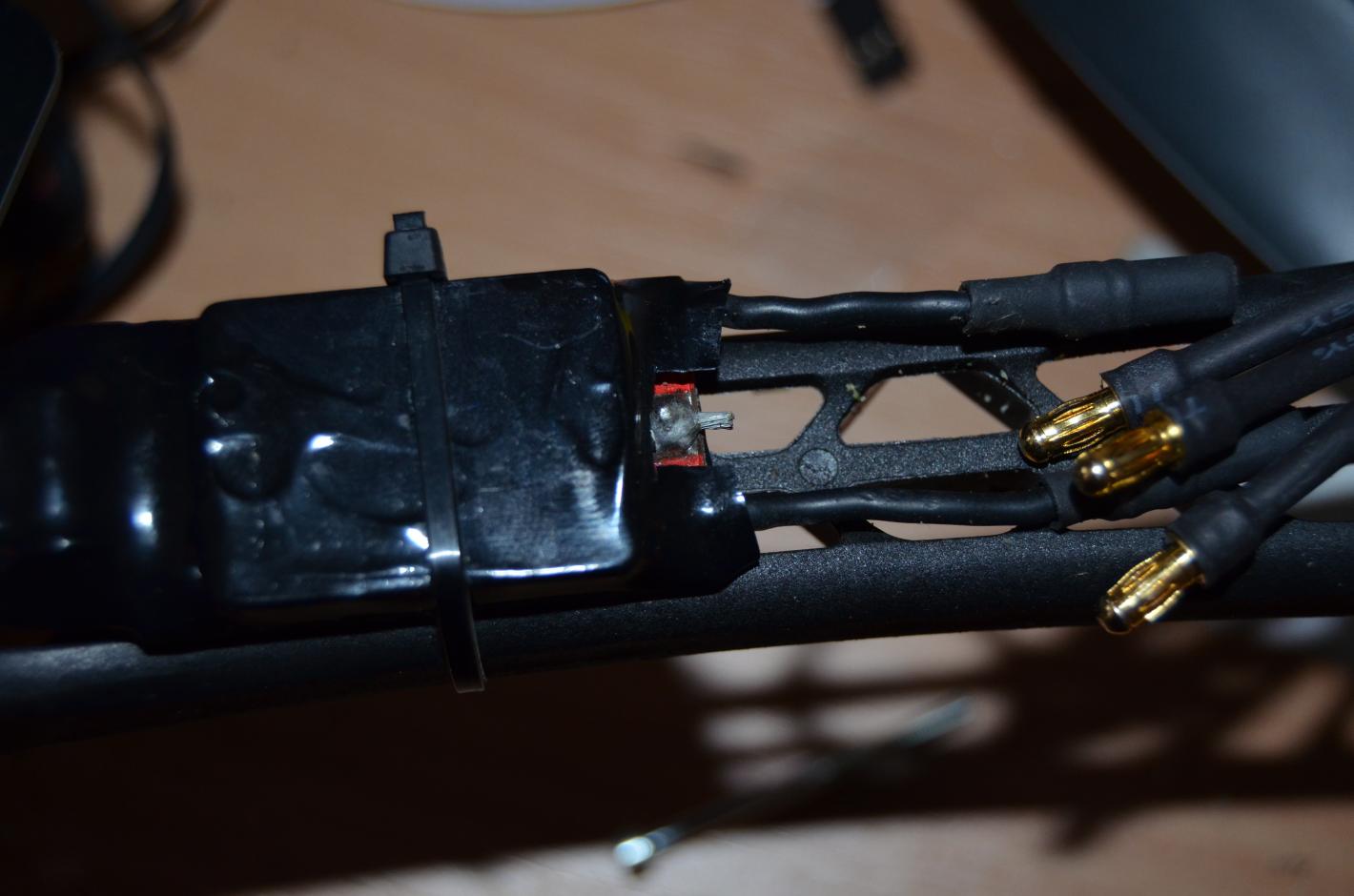

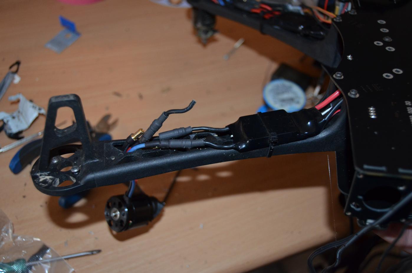

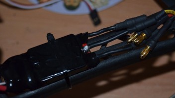

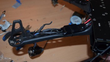

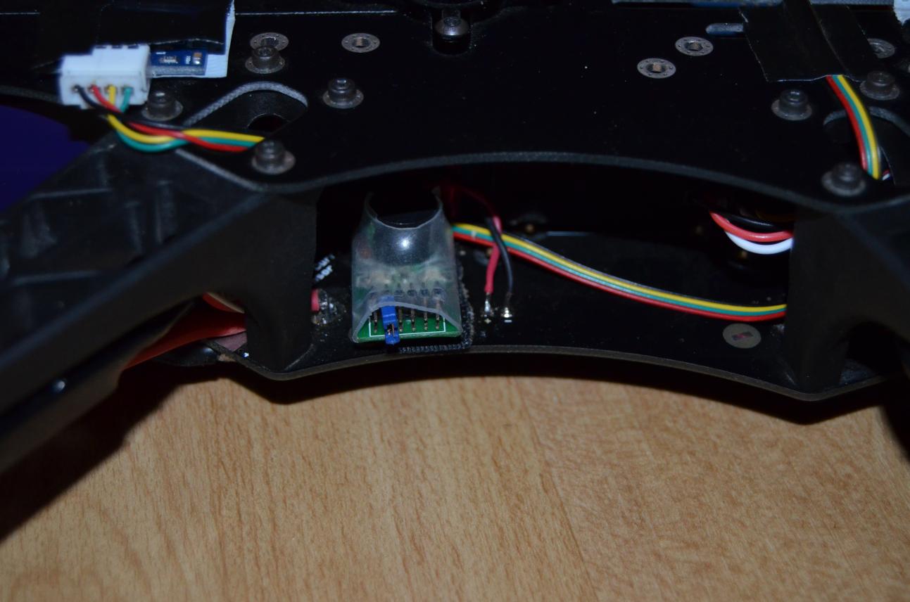

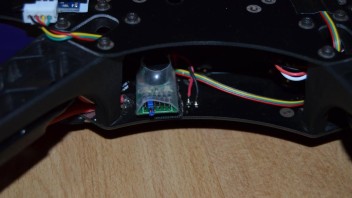

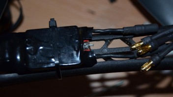

Die Disco ist mir ca. aus 100m Höhe abgeschmiert. Im Prinzip durch einen Kabelbruch nach einer Lötstelle. Was sehr ärgerlich ist. Quasi eine Phase verloren und das wars dann. Kaputt ist erstaunlicherweise recht wenig gewesen. Alle vier Propeller halt hin. GPS Stab gebrochen, Empfängerantenne leicht umgebogen, FPV Antenne verbogen und die Telemetrieeinheit wird nun sehr sehr warm.

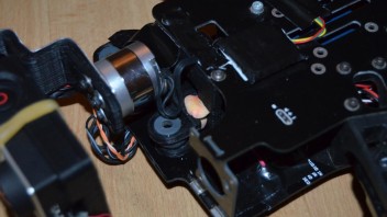

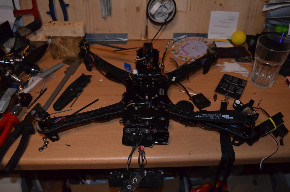

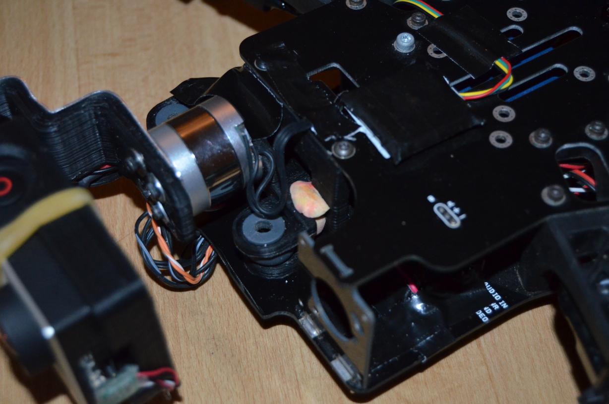

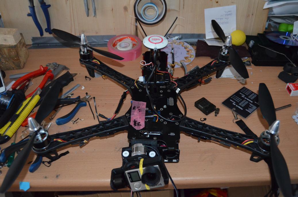

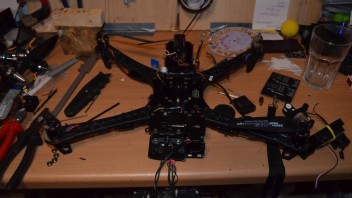

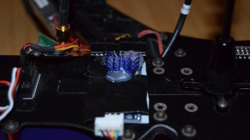

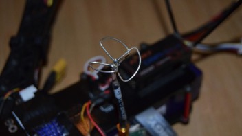

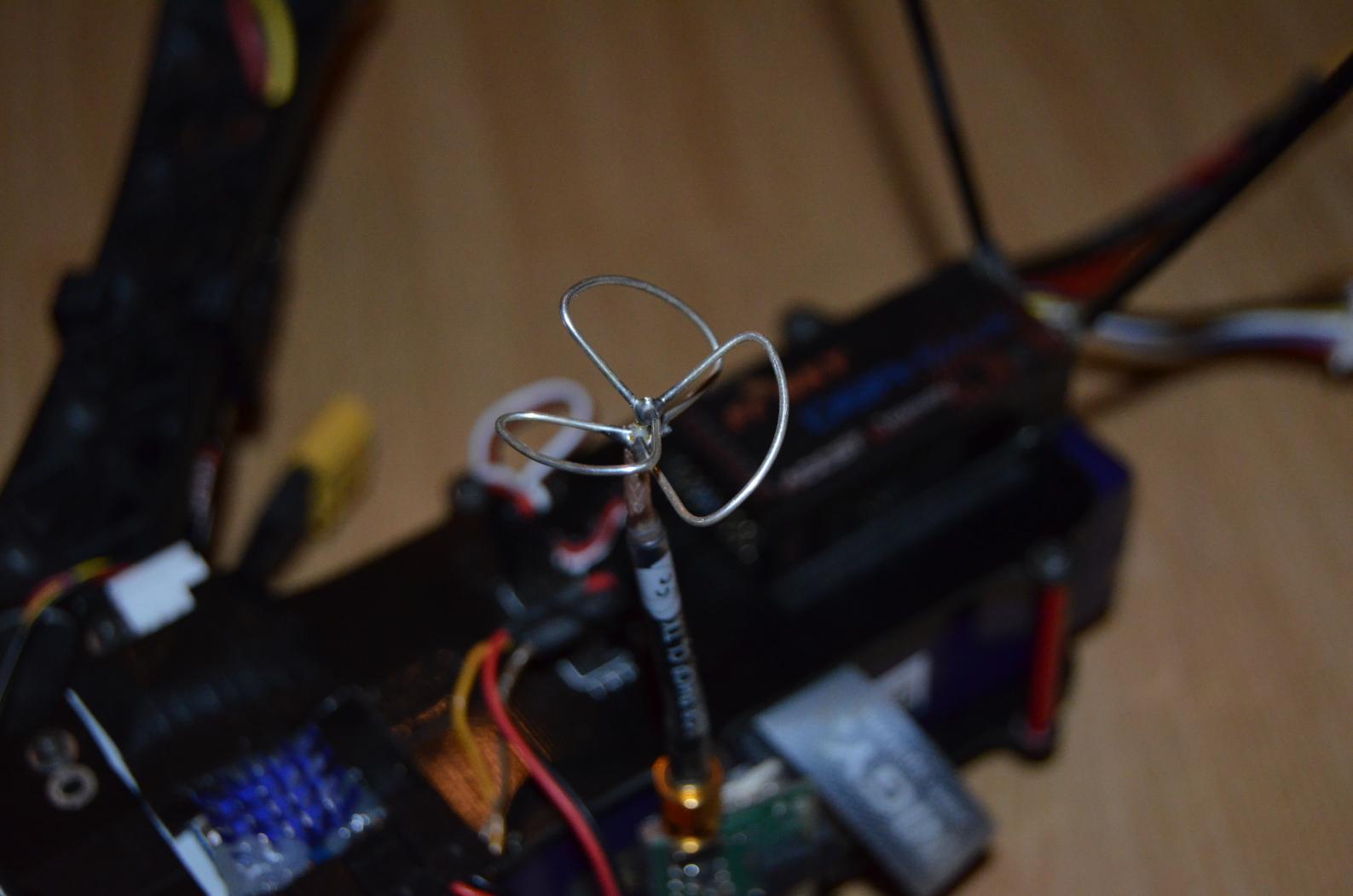

Hocke nun beim Wiederaufbau. Die Sunnies sind nun runter - machen keinen Spaß. GPS Antenne ist schon gefixxt, genauso der Empfänger, FPV Antenne habe ich zurecht gebogen - Reichweitentest muss noch gemacht werden.

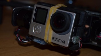

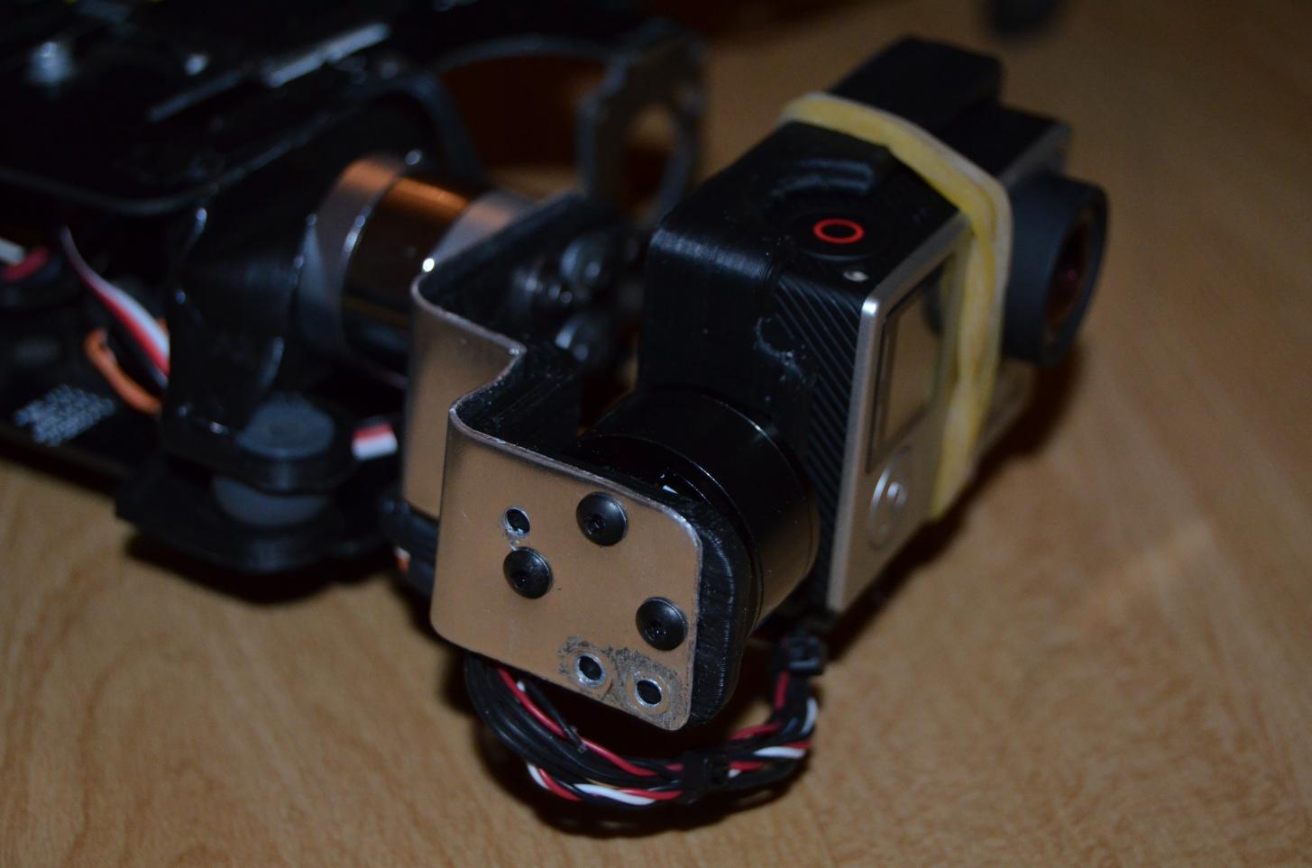

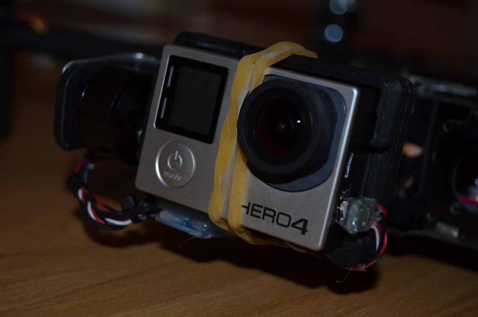

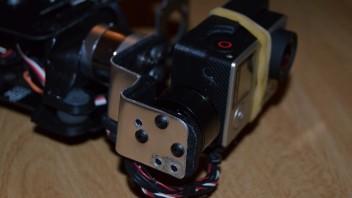

Das Actionpro X7 Gimbal wich nun dem GoPro Gimbal. Hinzu kam eine Spannungsversorgung für die GoPro mit 5V. Bei 4k Aufnahmen wäre der Actioncam Akku ansonsten nach 30min leer.

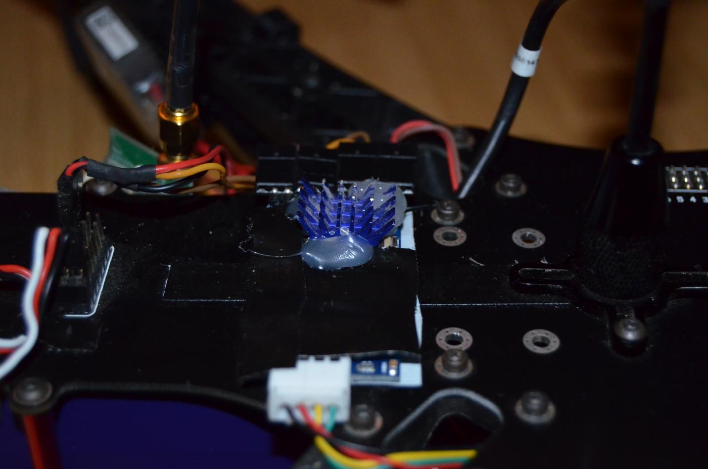

Fliegen tut das gute Stück schon wieder. Nun noch das Gimbal einstellen, die Werte des Naza V2 müssen wieder neu ermittelt werden und ich muss noch schauen was das Telemetrieteil macht und warum es so heiß wird.
