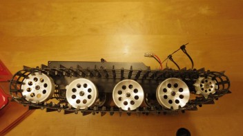

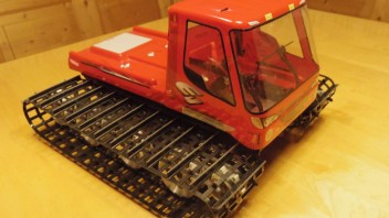

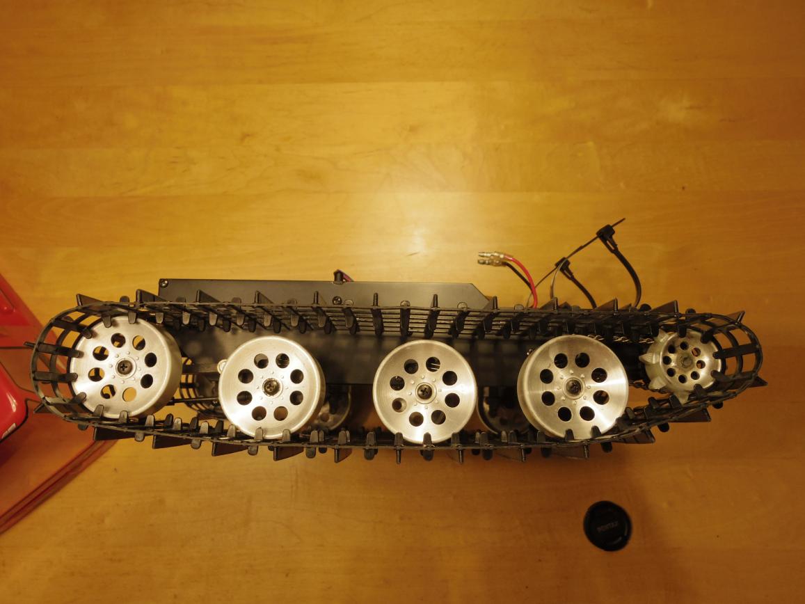

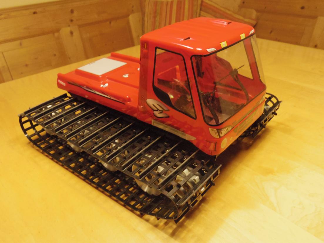

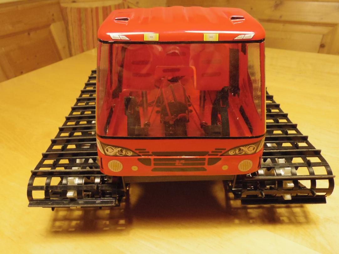

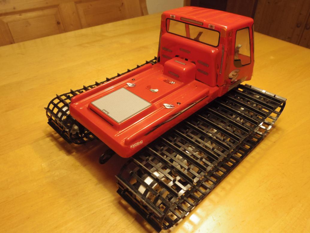

  • Hab da noch einen Schnapper gemacht vorm Winter!;)
    Wenn die kalte Jahreszeit einbricht werden die Preise wieder ins Unermessliche steigen, also kauft man sowas im Sommer.
    Die Pistenraupe ist ungefahren, nur gebaut mit Standard Komponenten.
    Regler und RC muß noch rein.
    Die Karosserie ist zweiteilig, eingerissen und labbrig.
    Außerdem nicht die hübscheste,
    da kann ich mir was neues in Polystyrol Eigenbau vorstellen.;)

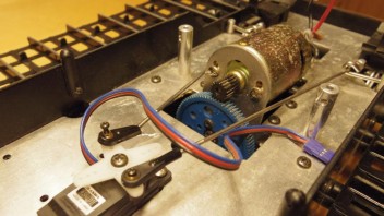

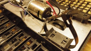

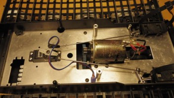

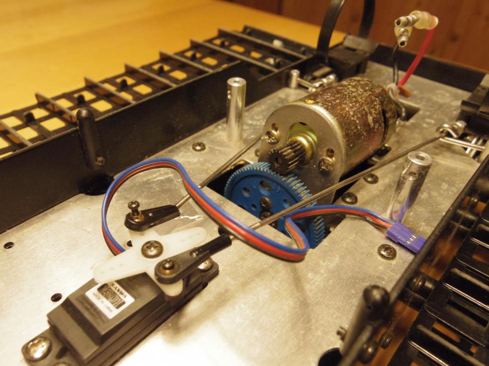

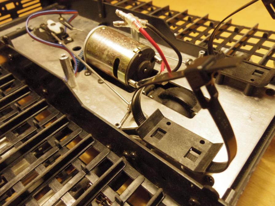

    Wie funktioniert bei solch einem Gefährt die Lenkung?
    Ich sehe da einen Servo mit zwei armen zu den vorderen Antriebsrädern. Bremst der eine Seite ab?
    Gruß Chris
  • AW: Mc`s Kyosho Blizzard Pistenbully
    Und das Antriebsrad läuft dann über eine Rutschkupplung?
    Nö, Rutschkupplung seh ich nicht, aber ein Diff und die zwei Bremsscheiben.
    (Ist ein bild ausm Netz, da der Antrieb unter der Aluplatte versteckt ist.)
    Oh man, wie einfach!
    Auf die einfachsten Sachen komm ich nicht ...
    ... klar, ein Differential dient als "Rutschkupplung"! So kann eine Seite gebremst werden, ohne den Motor in seiner Drehbewegung zu beeinflussen ;)
    Danke für das Bild.
    Gruß Chris
