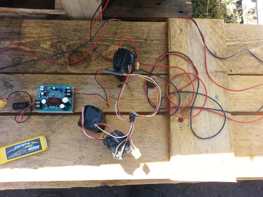

Ich bin mit den Stepdowns nicht ganz zufrieden, da die schon ordentlich heiß werden, zu heiß für meinen Geschmack. Aber ich glaube ich habe die Eierlegendewollmilchsau endlich gefunden... Tracer 1215 Na mal sehen.

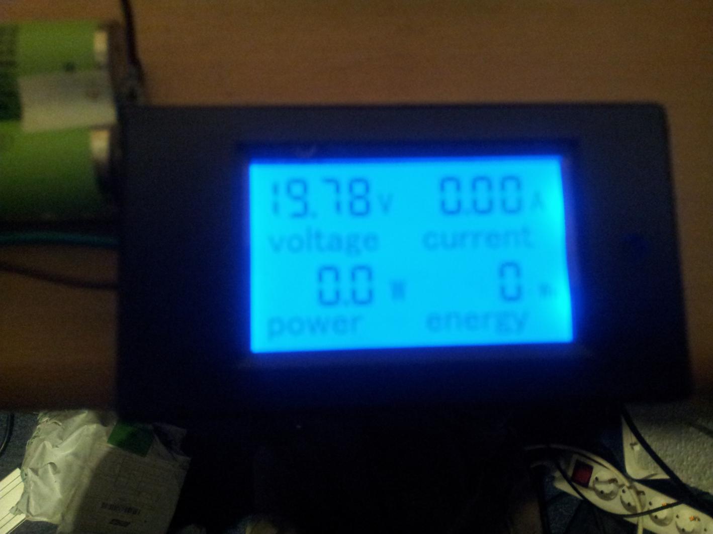

Da kann ein MT-01 LCD Display ran.
Features:
Full Digital Display
Displays Voltage, Current, Amp-Hours, Watt-Hours and Percentage Charge
Suitable for both 12V and 24V Systems
Temperature Display
Easy to Use and Set-Up
Komplett einstellen kann man den Controller aber auch über den einzelnen Button, deswegen lasse ich es erstmal weg, zum Ströme messen habe ich ja aktuell auch genügend da. :roll:
Aber letztendlich wird es wohl auch darauf hinaus laufen.

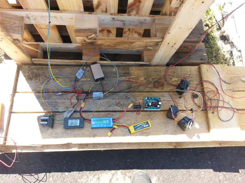

AW: Solaranlage zum laden der Akkus für RC Modelle
Wahnsinn, das Teil ist da... 5Tage aus China für insgesamt 63€..

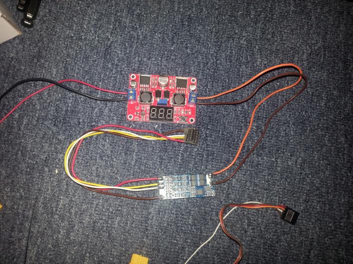

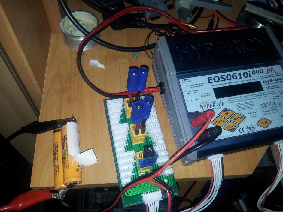

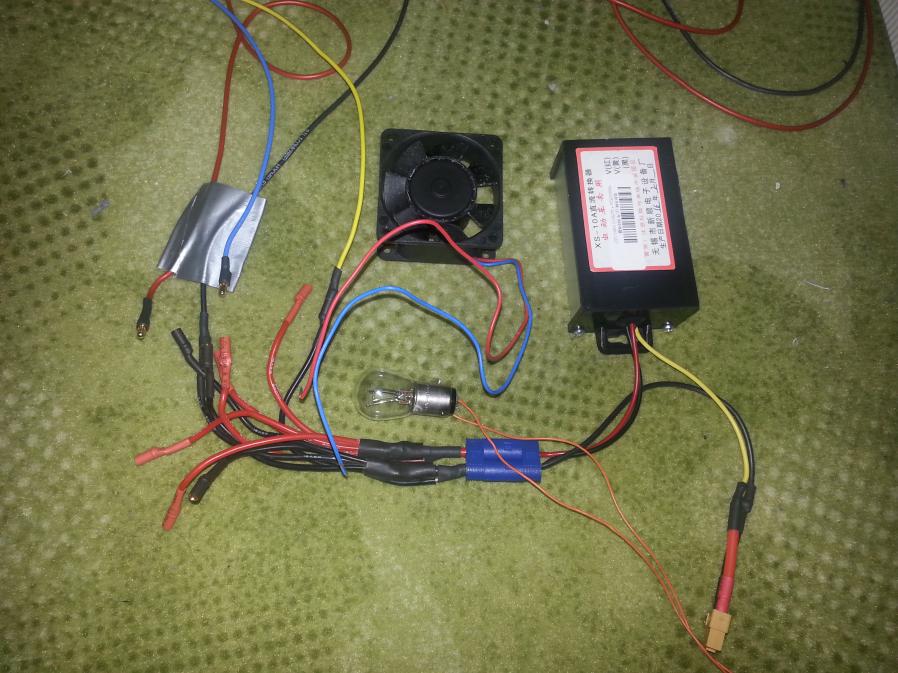

EDIT: Das sieht echt gut aus. Hatte gerade mal mit einem Step-UP die 50V simuliert und da schob er mit 1,5A. Was schon einmal 75W sind. Bin gespannt. Beim Li-Ion Balancer musste ich den + mit einer Speerdiode überbrücken, damit der Ladecontroller den Akku erkennt. Aber klappt bisher auch sucht der Controller sich in der Testumgebung super den optimalen Spannungsbereich. Ab 8V Eingangsspannung fängt er an zu transformieren.
EDIT:

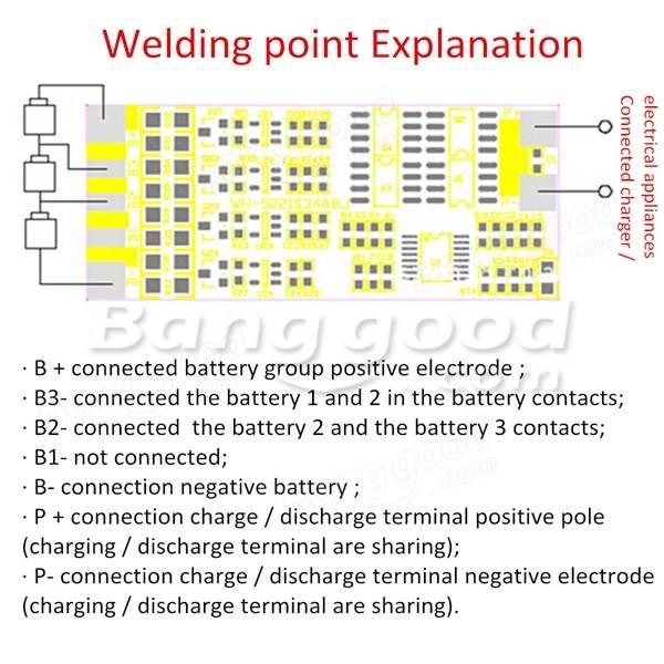

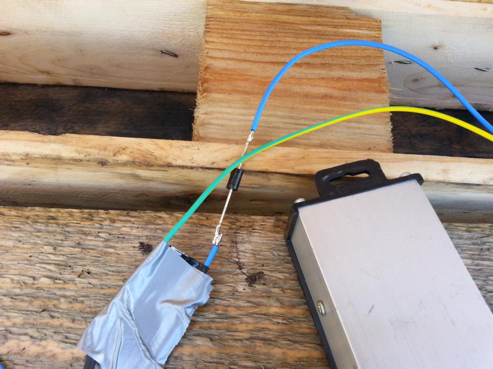

Mäh, neues Problem, habe gerade die Solarpanels dran, den Akku über den LiIon-Balancer. Da der SolarController ebenso über den Batterieausgang mit Strom versorgt wird, musste ich die Speerdiode ja mit einbauen. Nun wird aber der Balancer trotzdem noch über die Sperrdiode mit Strom versorgt.. Also läd der Akku zusätzlich sich selbst, was nicht gut ist. Muss ich nochmal darüber nachdenken. Nerv. Kann natürlich auch sein, das der Balancer einen hau weg hat, der eigentlich auch über den gleichen Ausgang entladen sollte.

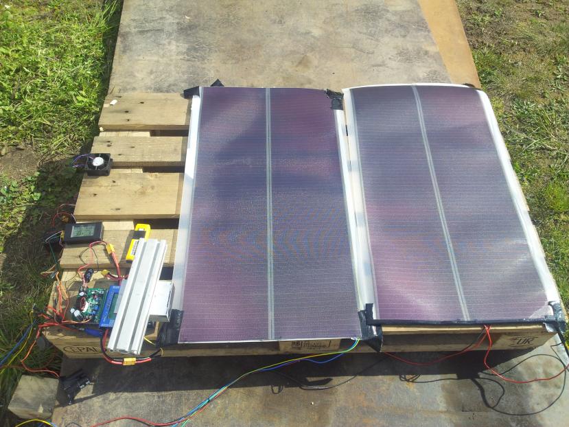

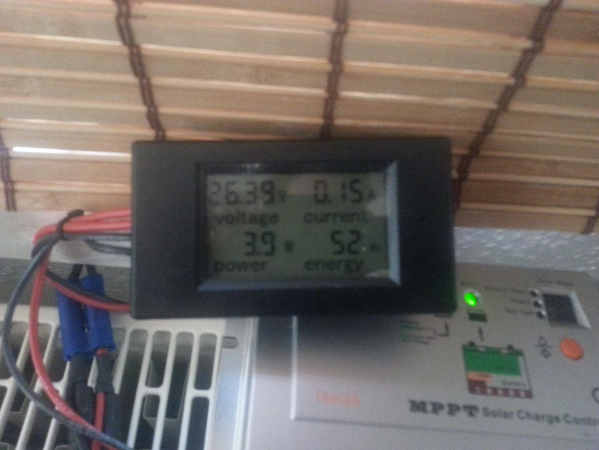

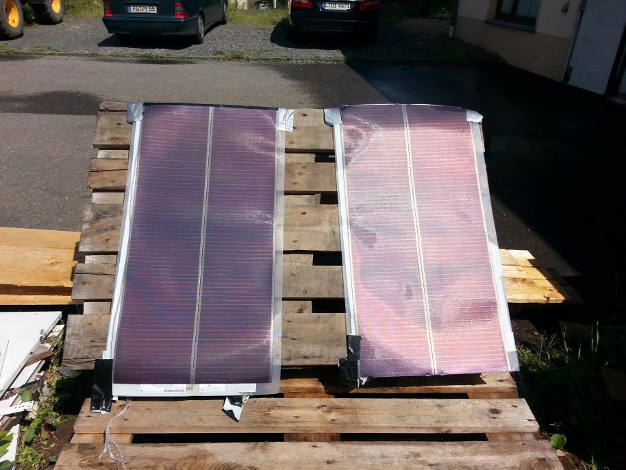

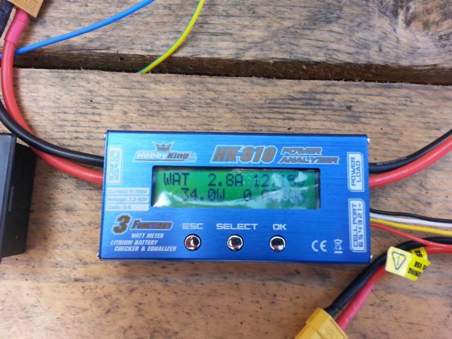

Das sieht schon alles besser aus. Spitzenwert waren heute mal 30 Watt mit 1 1/2 Solarpanel. Da hatte ich sie nur aus dem Fenster gehangen.

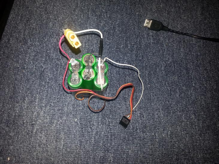

Hab jetzt den Li-Ion Balancer gekillt.. Eine Sperrdiode vom Panel ist an die Rückseite des Controllers gekommen. ![]()
Ladeschlussspannungen des Solarcontroller sind:
bei 12V
14,0V
14,4V
14,6V
bei 24V
28V
28,8V
29,2V
Und ich will nun eigentlich bei den Li-Ion bleiben.
So läuft es auf ein 7s System hinaus, hier liegt die Ladeschlussspannung bei 29,4V. Was okay ist.
Optimal wäre hier ein 8s LiFePo-System bei 28,8V oder auch 4s LiFePo, repektive 12/24V Blei/Gel-Batterie Systeme.
Vorteil beim Tracer ist je höher die Batteriespannung, desto höher die Aufnahmeleistung.

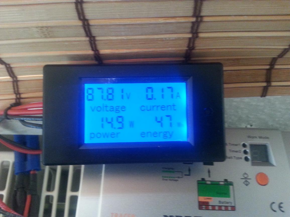

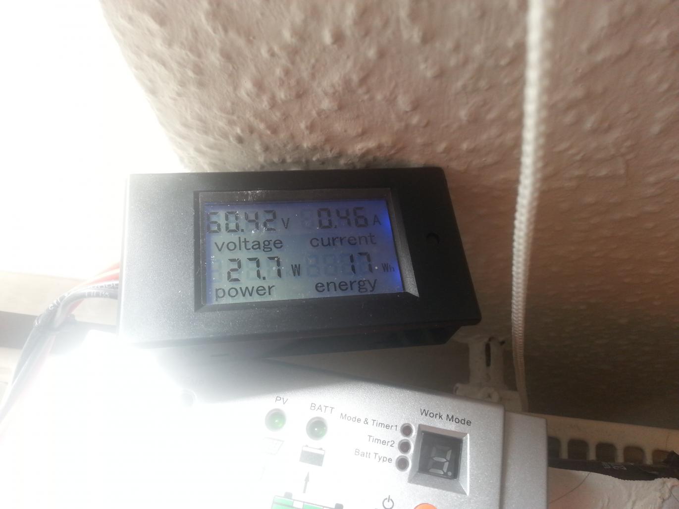

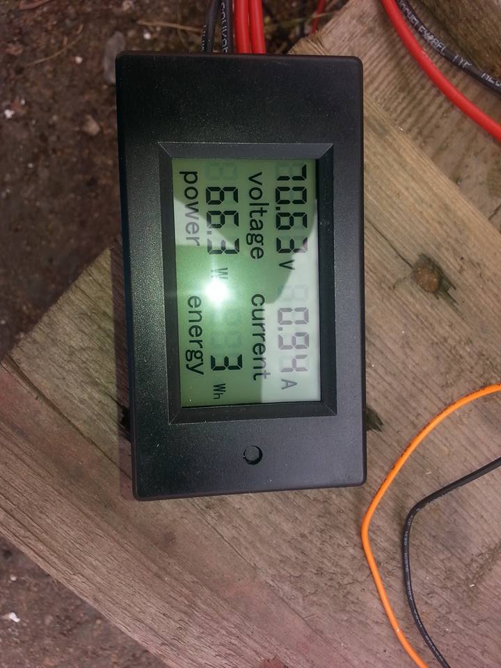

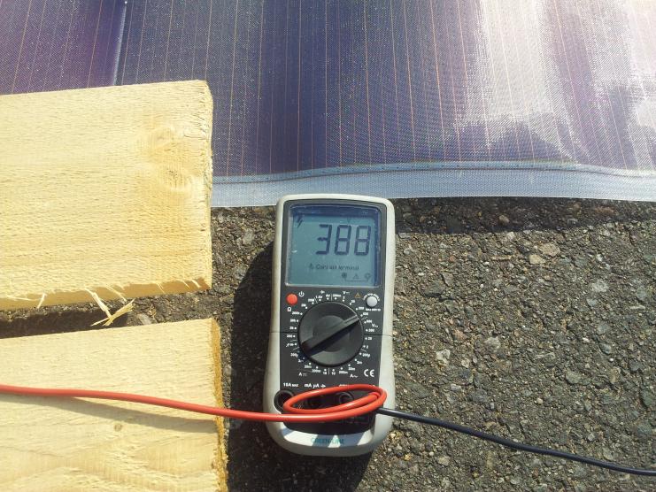

Der Tracer ist cool. Das kam bei 3 Solarpanels raus.
