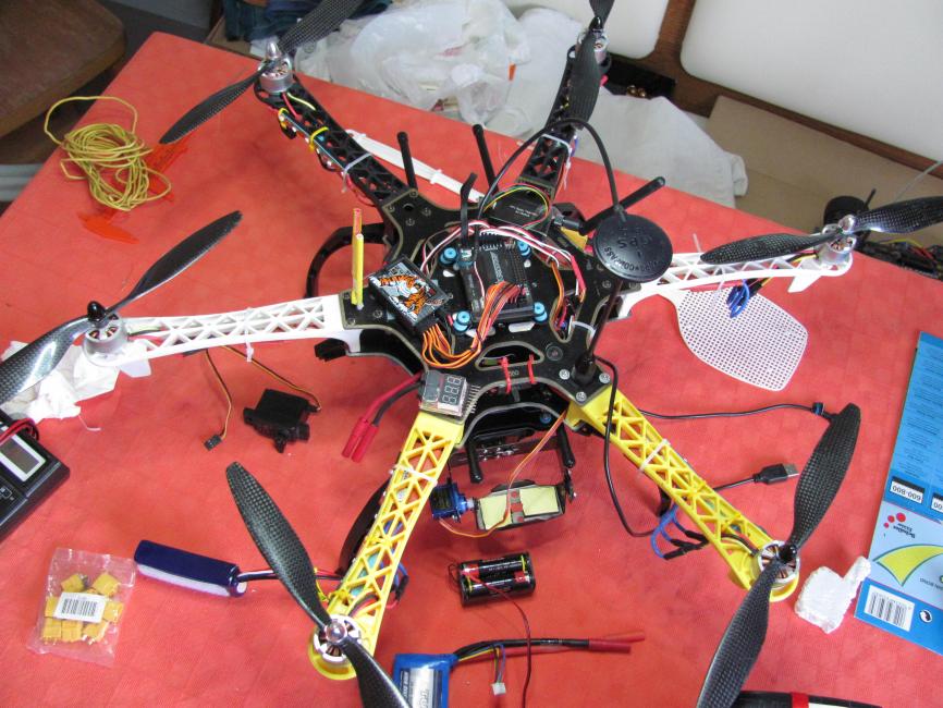

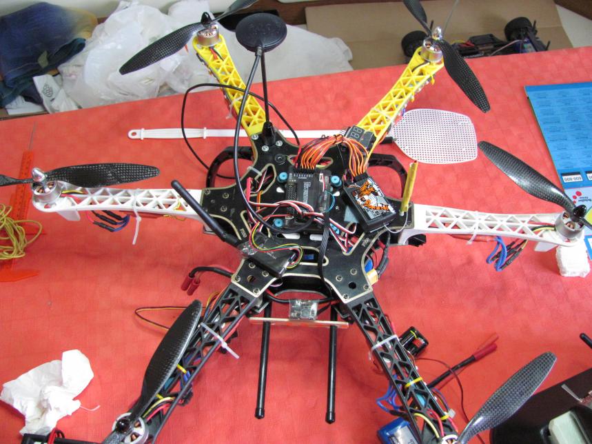

    Danke für die Antwort!
    Habe geich mal zwei Bilder hochgeladen da kann man die meisten Komponenten sehen.

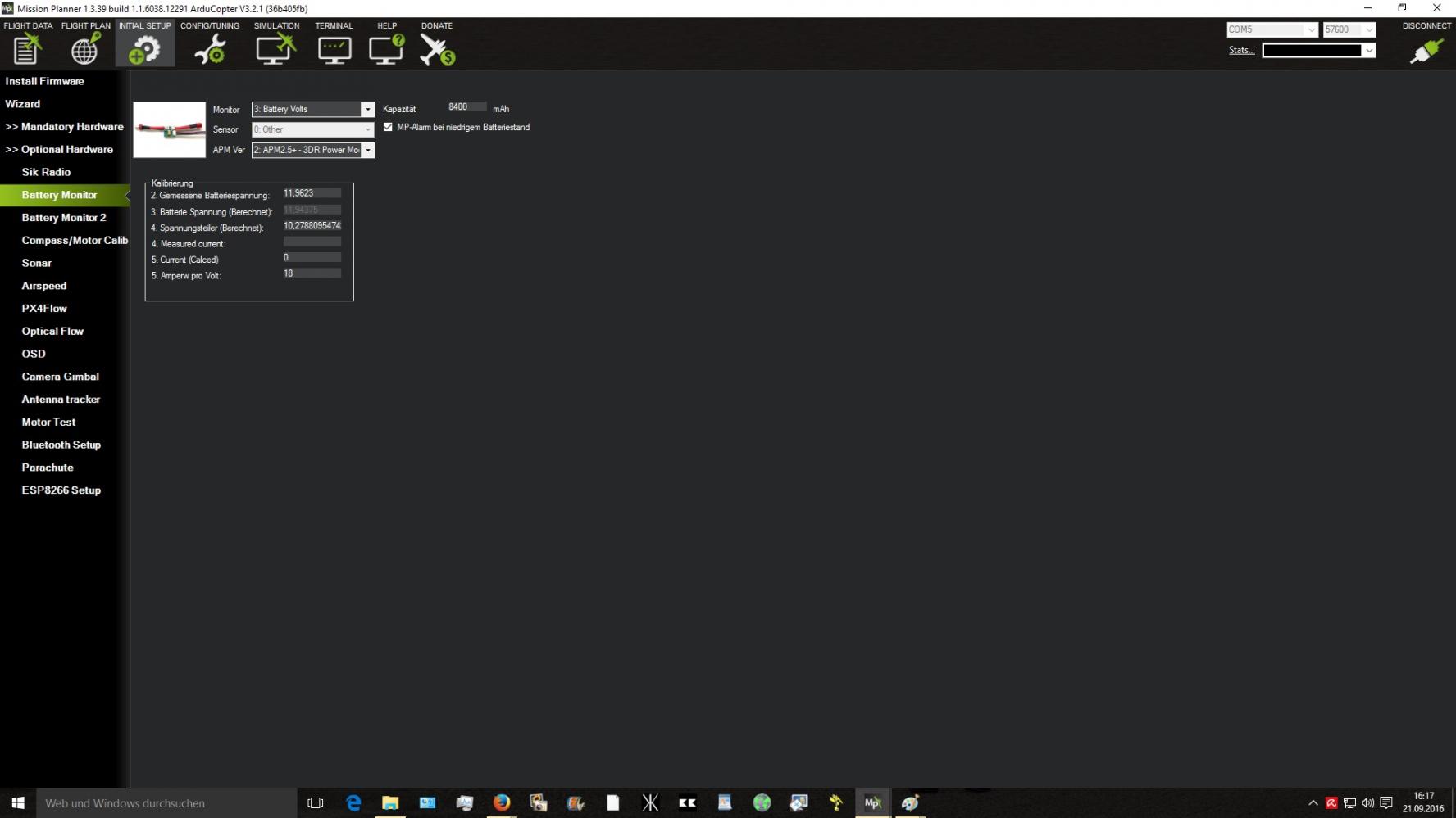

    Mir fällt im Missions Planner auf:
    Im Battery Monitor lassen sich keine Volts eingeben.
    Telemetry Set ist an und Lipo ist dran.

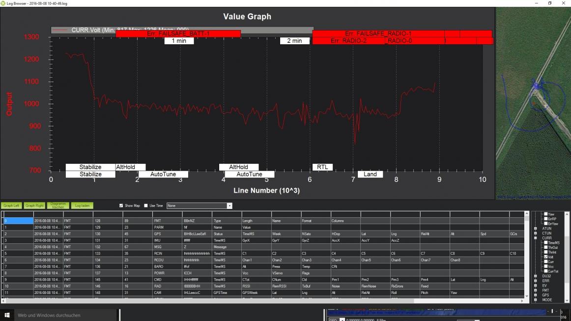

    Das Steuerungs Problem habe ich inzwieschen gefunden.
    Es war ein beschädigtes Empfängerantennenkabel durch frühere kleine Crash's.
    Auf kurze Entfernung bis ungfähr 10m merkte ich vom Defekt nichts.
    Heute habe ich wieder getestet mit den gleichen Lipos.
    Mit anderer Empfänger war alles paletti beim Steuern.
    Nach ungfähr 5min ist der Lipo eingebrochen und der Hexa ist noch gelandet.
