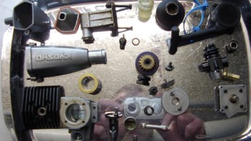

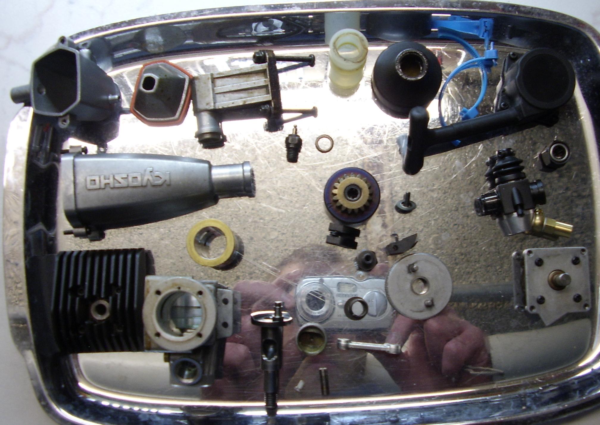

Hi, hab den Motor zerlegt, nun ist mir aufgefallen das ich den Kolben nicht markiert hab wie rum muß der rein.

Also hab den Motor kommplett zerlegt der Kolben müßte aber ne einbaurichtung haben und das Pluel. -
