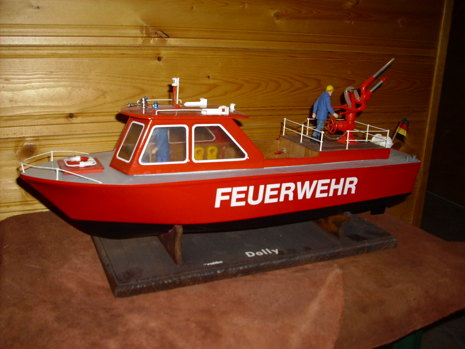

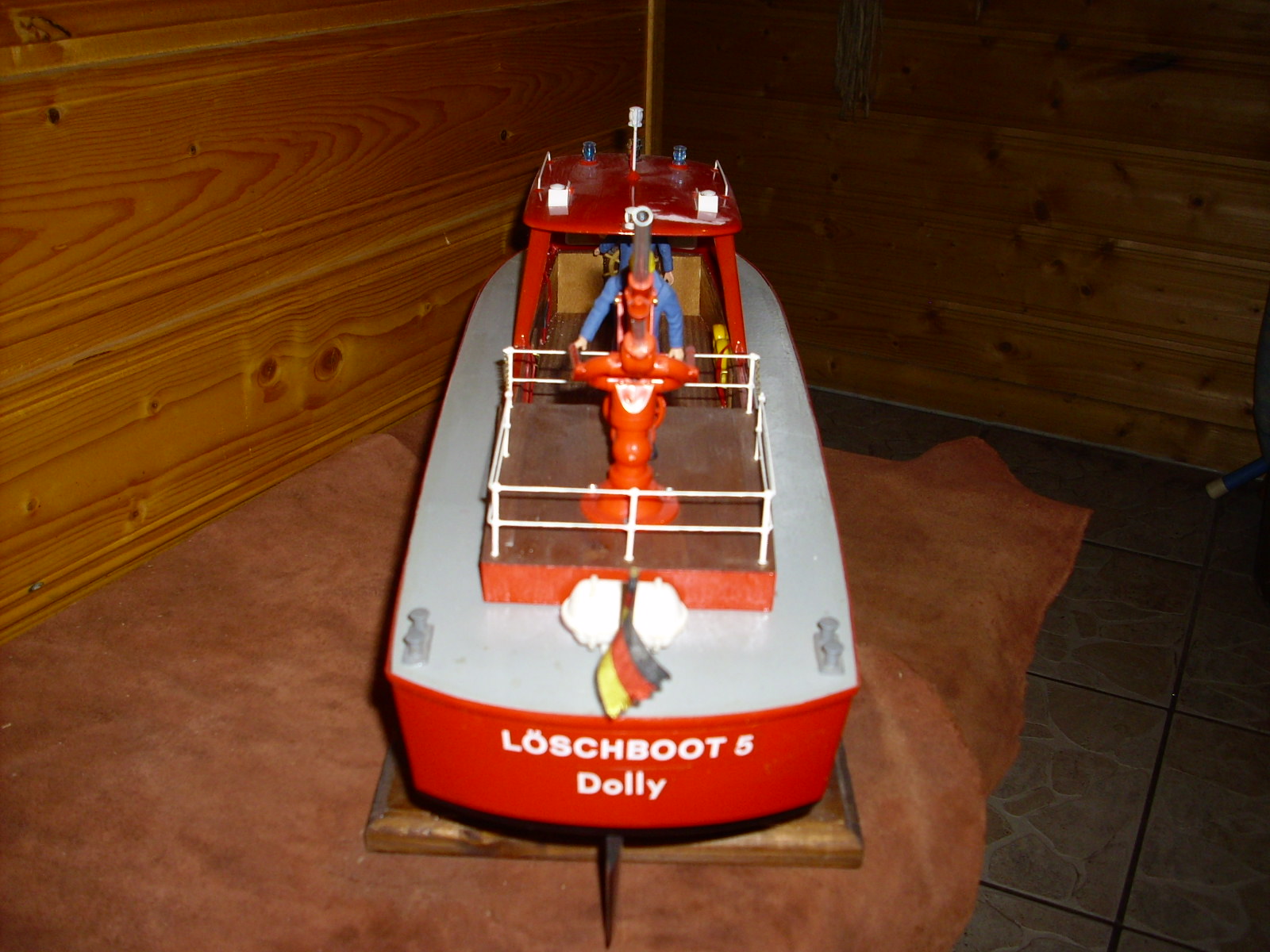

Wir hatten ja gestern das Thema Feuerwehr also kann ich ja gleich mal Junior seine Dolly vorstellen:
Robbe Dolly Harfenbarkasse
Maßstab 1:2
Länge 550mm
Breite 165mm
Größte Höhe 290mm
Änderrungen zum Baukasten:
Beleuchtung+Blaulicht
Reling
Innenausstatung
Schwenkbarer Löschmonitor mit Pumpe
Deck und Teile des Aufbaus eigenbau
Sound: Schiffsdiesel + Martinshorn
Die Dolly ist eigentlich als Einsteiger Modell gedacht aber nach dem ich Sie jetzt gebaut habe kann ich sagen das Sie für Anfänger nicht die beste Wahl ist.
Los ging es schon mit dem Deck aus ABS sowas von Krum und Labiel
habe mich dann entschlossen Es aus 4mm Sperholz zu machen.
Hier sei gleich gesagt die ganzen weißen ABS Teile des Baukastens taugen allenfalls als Schablone.
Weiter ging es dan mit dem Aufbau den habe ich dann gleich aus Holz nachgebaut aus dem Baukasten habe ich lediglich das Dach und den Scheibenrahmen verwendet.

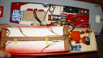

Der eigentliche Motor war mir etwas zu schwach auf der Brust :keks: habe dann nen 400 Speed von Graupner genommen.
Dazu ne 40er 4Blatt Messingschraube denn Feuerwehr muß schnell sein :wissen: ja ja da hatte ich auch noch nichts von Kavitation Gehört :shock:
Die ersten Fahrten wahren ganz nett einzige manko war das der Akku nach 15 min am Ende war naja nich schlimm habe ja genug von den Dingern und aus Platzmangel +Gewicht sind ja auch nur kleine 1,3ah Bleiakkus drinne is wohl richtig so :?
Dann wieder am Teich Akkus nach 7min ENDE
:anmach:
Tausche und Tausche dann nach 3min :aerger:
Was ist das nur :wand: Motor hat 0,7A Stromaufnahme 1,3ah Akku das muß doch....
Also Meßgerät zwischen und 16A :shock:
So und jetzt sind wir wieder bei den Sch... ABS Teilen durch die große Schraube-Kavitation=Motor heiß=ABS verzogen=16A Stromaufnahme Lehrlauf TOLL
Habe jetzt nen Motorhalter aus Metal eingebaut nu kommt noch ne andere Welle und ne Kleine 2Blatt Rennschraube und dann ist Ruhe
so das Junior wieder Passanten nass spritzen kann :flucht:
