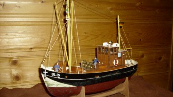

jetzt mal die kleinste in meiner flotte die graupner anja sl 35
maßstab ca.1:60
länge 358mm
breite 114mm
tiefgang ca.44mm
größte höhe 320mm
motor multispeed 140
die anja ist ein absoluter anfänger bausatz und im original pothäßlich :? http://shop.graupner.de/webuerp/servlet/AI?ARTN=2120
habe den bausatz mal durch zufall in die finger bekommen und wollte ihn eigentlich gleich in die tonne kloppen :lol:
plan B war dann ihn für JR aufzuheben so als erstes übungs projekt.
doch dann kahm der tag an dem ich irgent wie nix zu tun hatte und ich habe mir den kasten noch mal angeschaut.
...hmmm...ja....mit ein paar änderungen...ach was solls...(sch...langeweile :aerger: ) also angefangen.

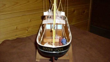

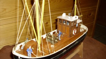

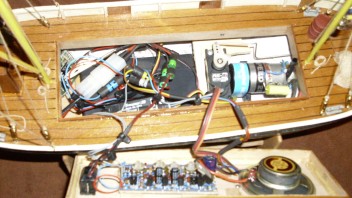

habe dann abgesehen vom deck alle aufbauten aus anständiegem holz nachgebaut und mich mit den sehr beengten platzverhältnissen rumgeärgert aber wo ein willi ist ist auch ein gebüsch :wink:
das einziege was ums verrecken nicht mehr rein ging war ein nebelhorn.
habe ihr dann noch schanzkleidstützen, rehling,netzwinde,messing beschläge,dieselsound,beleuchtung und ne inneneinrichtung verpast so das man sich mit dem boot auch sehen lassen kann
am anfang hatte ich noch krabbennetze dran war aber nich die beste ID.
auf grund der kleinen größe ist der kahn recht wackellig im wasser und dann kahm eine böhe und ich hatte ein u-boot :wand:
so wie sie jetzt ist kann man aber super mit rumschippern
ach ja:auf den namen bin ich durch eine bekante gekommen die heißt auch anja :wink: :roll: :wink:

neeee.... der baukasten ist ohne motor
Re: Graupner Anja SL 35
hätte mich auch gewundert. Derist praktisch nur das Modell selber ohne RC und Antrieb oder?
jep! motor kost aber nich die weld is komplet mit welle getriebe und schraube für 17,50€
