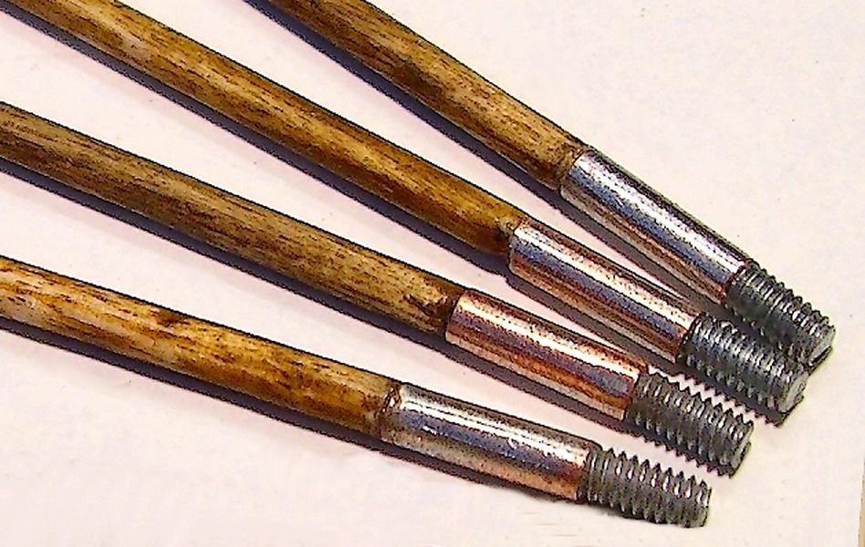

    Detail Aufnahme von der einen Seite des Rohrreinigungsgerätes mit dem Gewinde ...

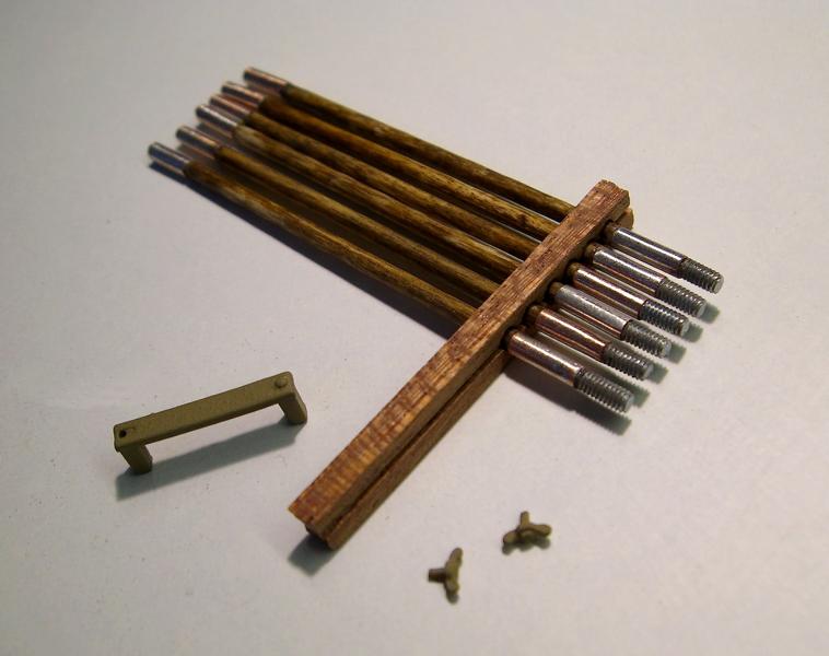

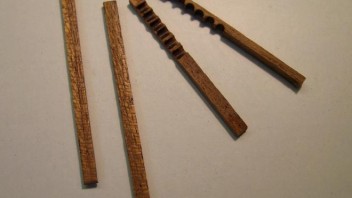

  • Re: Bilder vom Tiger Panzer Hachette

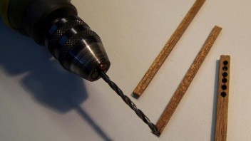

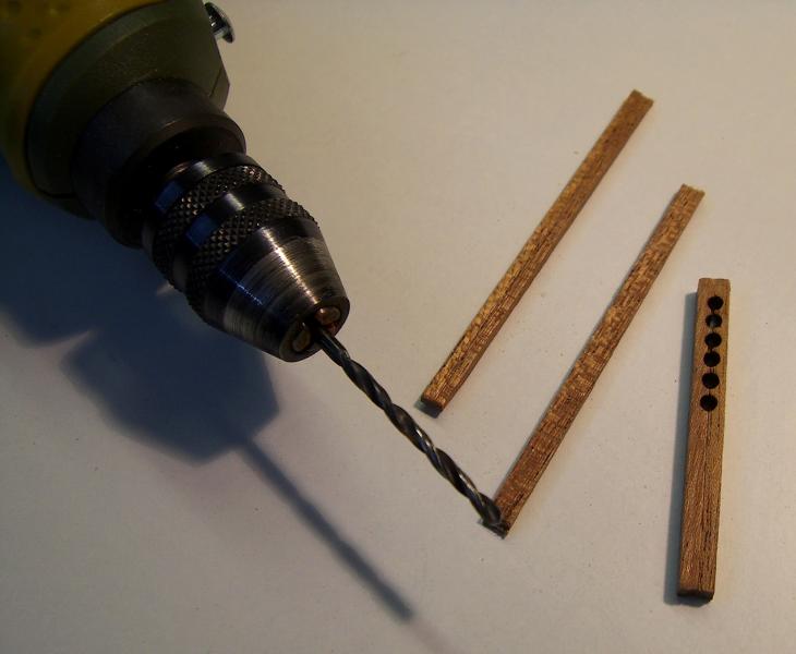

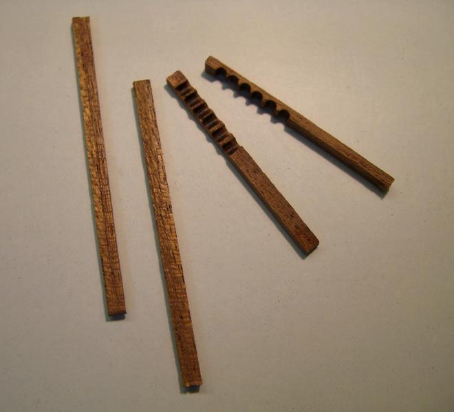

    Heute hab ich mir die Halterung für das Rohrreinigungsgerät vorgenommen,da das von HACHETTE gelieferte nicht ganz nach meinem Geschmack ist.Vielleicht sehen die Halterungen der Ätzteile ja besser aus,dann kann man vielleicht diese verwenden.Im Moment habe ich sie noch nicht zusammengebaut ...
    Ein Beispiel wie man sich die Halterung selbst gestalten kann hab ich an Hand der Fotos dargestellt.
    Man nehme eine quadratische oder rechteckige Hartholzleiste die man auf das etwaige Maß bringt.Jeweils zwei werden dann zusammengestellt und in einen kleinen Schraubstock parallel eingespannt.Dann mit einen 3mm Bohrer (ist hier der Fall,da meine Stangen 3mm Durchmesser haben) in gleichmässigen Abständen Löcher bohren.Anschliessend das ganze säubern und schon hat man die Halterungen.Ich denke wenn man sie noch etwas verfeinert,schwarz oder in Aussenfarbe lackiert,sowie die kleinen Flügelmuttern von HACHETTE verwendet,dann erhält man ein ganz brauchbares Ergebnis.Die hier dargestellten Halterungen sind ein Muster für das Reinigungsgerät,sicherlich noch nicht das Endergebnis ...

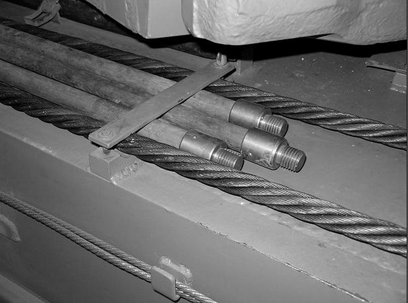

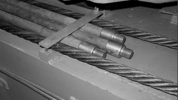

    Hier die Aufnahme einer Original Halterung ...

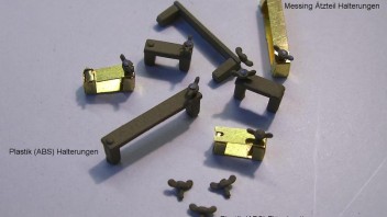

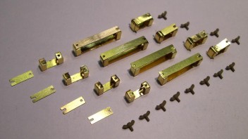

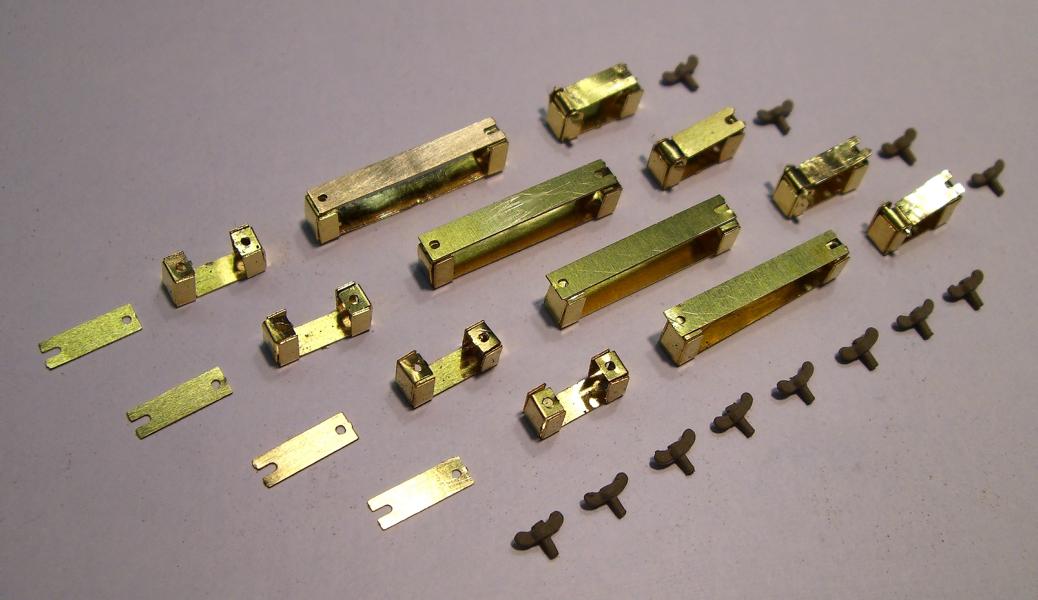

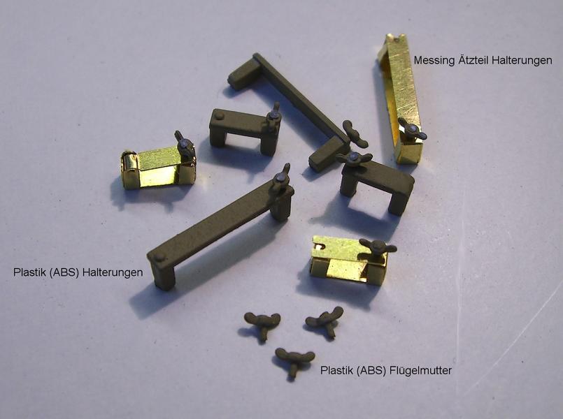

    So,die Halterungen aus dem Ätzteilträger sind herausgetrennt und nach Vorgabe gebogen.Es geht wesentlich einfacher wenn man folgende Werkzeuge für diesen Arbeitsschritt bereit liegen hat :
    Cuttermesser (zum Heraustrennen der Teile)
    Seitenschneider (zum kürzen des Drahts der als Welle des Deckels der Halterung dient)
    mehrere kleine Schraubendreher (Damit kann man den Biegekern zwischen den hochgeklappten Seitenteilen bilden)
    Ansonsten ist auf jeden Fall eine ruhige Hand von Vorteil.Die von HACHETTE angedachten Flügelmuttern aus der Platine habe ich nicht verwendet,zum einen weil sie zu winzig sind und zum anderen sehen die Plastik Flügelmuttern optisch besser aus.Die breite Halterung wird später das Seil und das Rohrreinigungsgerät (3 Stäbe) aufnehmen,beides passt perfekt,meine anfängliche Skepsis ob mein gebautes Rohrreinigungsgerät passt hat sich erledigt ...
    Für welche Variante ich mich entscheide kann ich im Moment noch nicht sagen,hier zählt in erster Linie die Optik.Die Wellen werden noch gekürzt und die Flügelmuttern angebracht und mit Sekundenkleber verleimt.Dann alle Teile noch korrigieren,anpassen und in Aussenfarbe lackieren ...

    Kunststoff (ABS) Halterungen ...

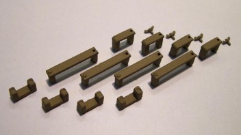

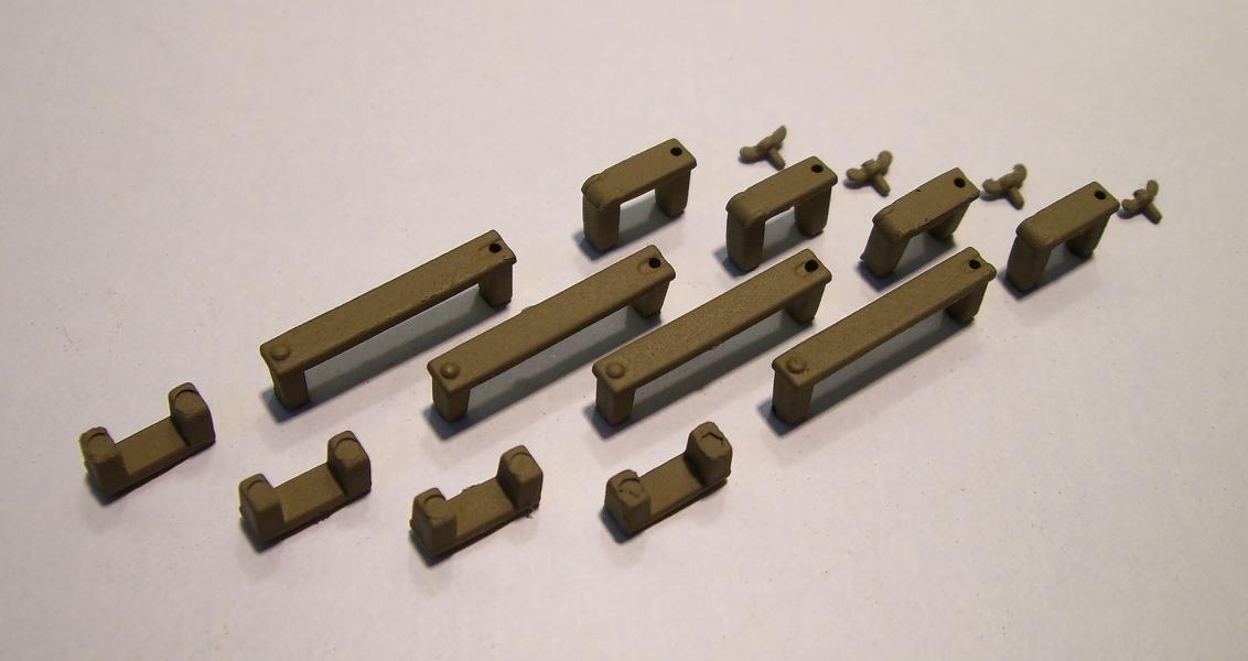

    Hier noch mal ein Vergleich Plastik / Messing Halterungen mit den Flügelmuttern.Wenn das Ganze zum Schluss lackiert ist,denke ich wird das Ergebnis zufriedenstellend sein,egal ob Plastik oder Messing ...

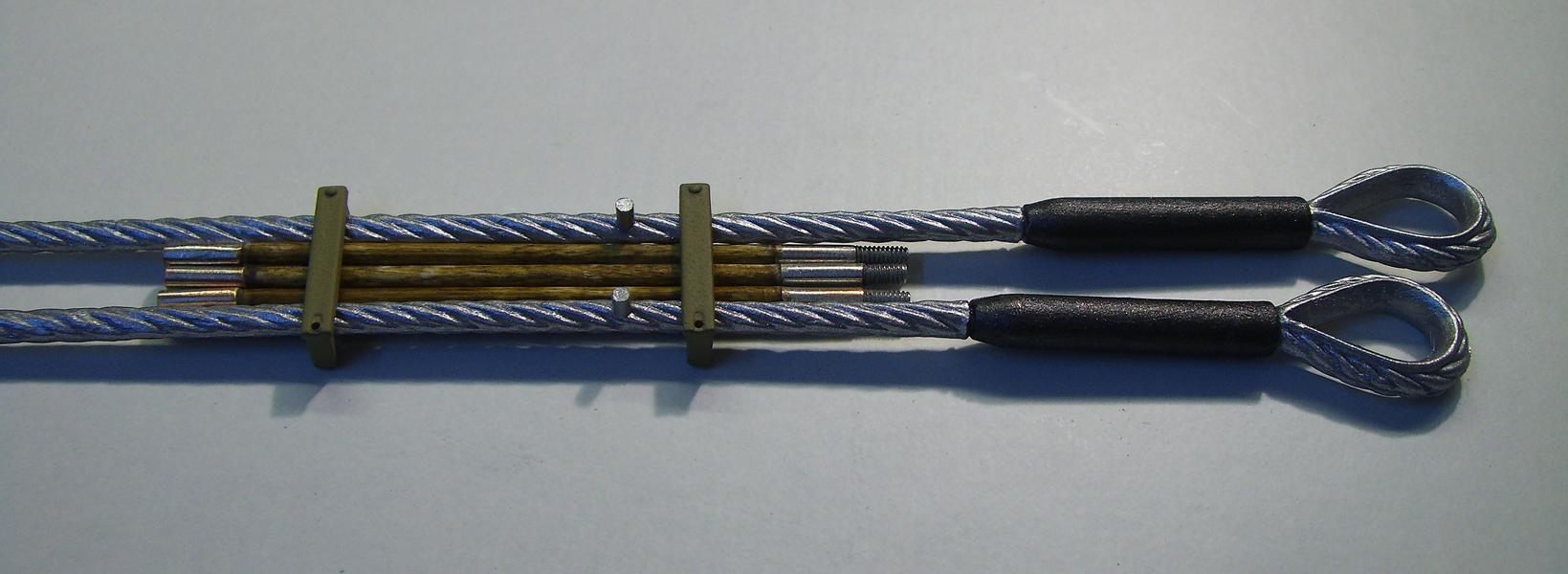

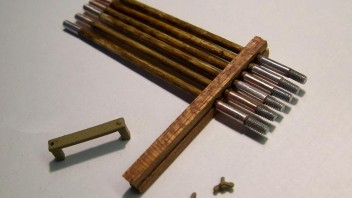

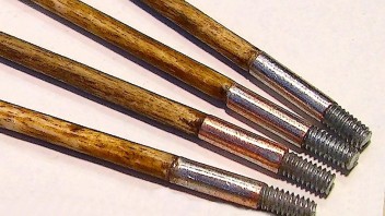

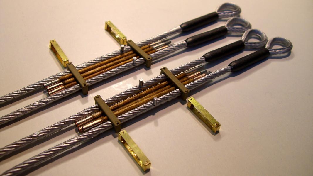

    Die von mir angefertigten Stangen (Holz) für das Rohrreinigungsgerät passen perfekt zwischen Seil und Halterung.Auf dem Bild liegt das Seil verkehrt herum ...

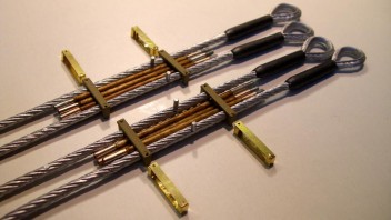

    Hier noch mal eine Ansicht/Vergleich von Stangen,Seil und Halterungen aus den Ätzteilen und aus Kunststoff ...

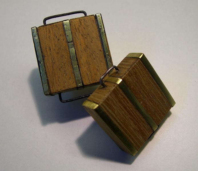

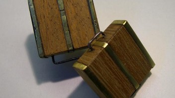

    Als letztes für heute habe ich den Vorlegeklotz noch einmal bearbeitet.Das von mir angebrachte Nietenband hatte mir eigentlich von Anfang an nicht so recht gefallen.Also einfach abgefeilt und am Ende kam dann ein ungewollter Alterungsklotz raus.Die Messingstreifen werden noch in mattschwarz gestrichen ...

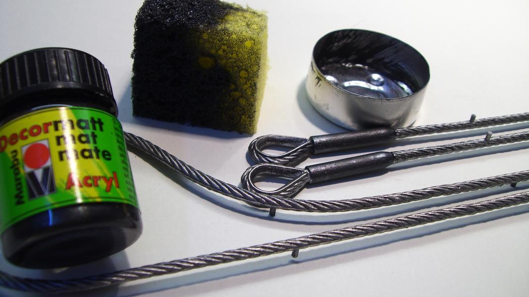

    Das Abschleppseil was ich mit Eloxal (Silber matt) besprüht hatte erschien mir optisch dann doch etwas zu hell und zu neu.Aus dem Grund habe ich heute versucht es etwas gealtert bzw.nachgedunkelt aussehen zu lassen.Wobei ich anmerken muss das ich mit dieser Methode des Alterns keinerlei Erfahrung habe.Also hab ich es so versucht wie ich dachte das es den Effekt ergibt ...
    Ich habe Farbe mit dem Farbton Anthrazit genommen,etwas mit Wasser verdünnt,dann in einen Teelichtbehälter "gefüllt" und mit einem Schwamm aufgetupft.Das gleiche habe ich auch vorsichtig mit dem schon montierten Kettenaufziehseil getan.Ich finde das Ergebnis für ein Modell im Auslieferungszustand gelungen ...

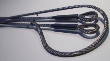

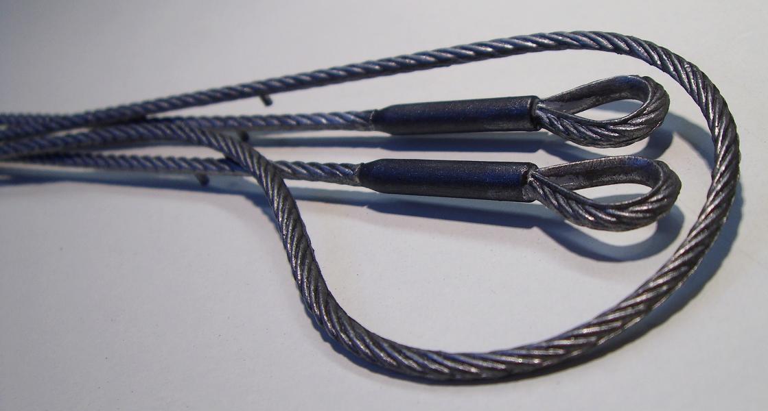

    Nachgedunkeltes Abschleppseil ...

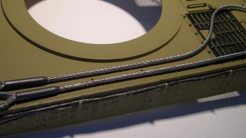

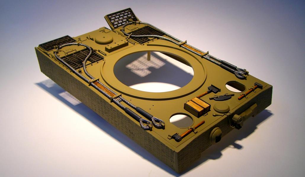

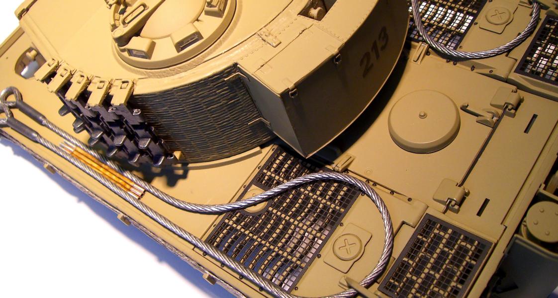

    Abschleppseil (lose aufgelegt) und Kettenaufziehseil an bzw.auf der Panzerwanne.Wie man sieht ist nach dem Befestigen des Abschleppseils kein Öffnen der Klappen mehr möglich.Im Augenblick fällt mir auch keine andere Lösung dazu ein.Ich kann mir aber vorstellen das man in real die Seile hochgehoben bzw.entfernt hat damit man die Klappen öffnen konnte ...

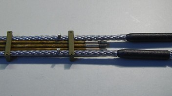

    Hier noch ein Bild mit lose aufgesetztem Turm,den Seilen und dem Rohrreinigungsgerät (Stangen zwischen dem Seil) ...

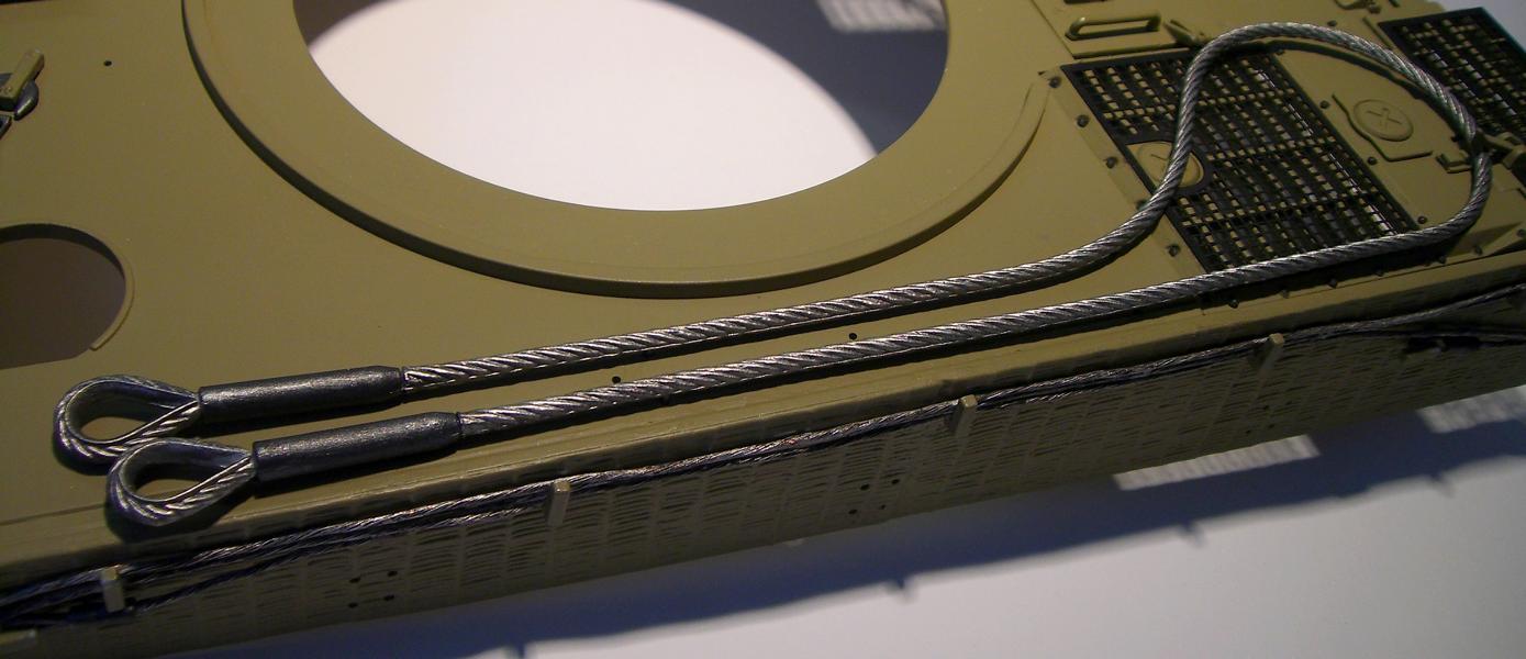

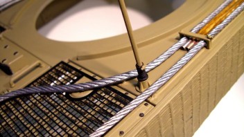

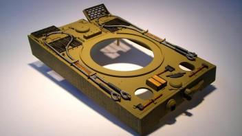

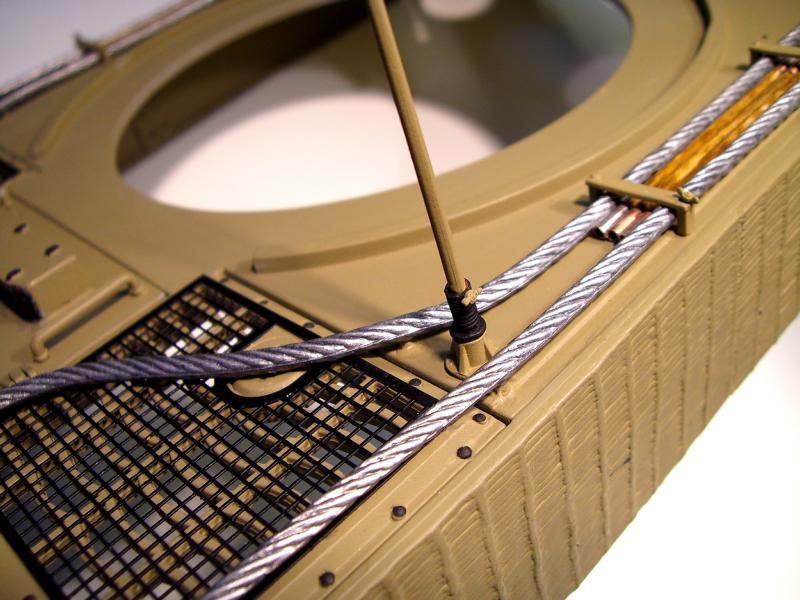

    Heute habe ich die Abschleppseile auf beiden Seiten fest mit der Panzerwanne verbunden.Zwischen die Seile kam dann das von mir aus Holz gefertigte Reinigungsgerät.Die Plastik Halterungen für die ich mich nun letztendlich entschieden habe wurden mit jeweils einer Plastik Flügelmutter versehen.Die Muttern passten alle ohne nachzuarbeiten in die vorhandenen Bohrungen.Die Halterungen mussten teilweise etwas ausgefeilt werden,sonst hätten sie beim aufkleben Spannung gehabt.
    Wie ich in einem anderen Forum gelesen habe würde das Seil beim Öffnen der Klappen stören.Nun wie man auf dem Bild erkennen kann ist das bei mir nicht der Fall.Ich habe beim verlegen des Seils die Rundung etwas erwärmt und das Seil somit in die Position gebracht damit sich die Klappen öffnen lassen.Man sollte dabei aber vorsichtig zu werke gehen damit sich das Seil nicht verformt.Mit meinem Ergebnis bin ich 100%ig zufrieden ...
    Das Werkzeug wurde an seine Position aufgelegt,aber noch nicht befestigt.Mir fehlt im Moment noch der Bolzenschneider und eine Werkzeughalterung ...

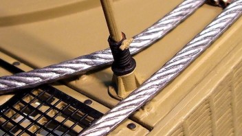

    Die gelieferte Antenne von HACHETTE war mir "zu schlicht".Ich hab sie nach meinen Vorstellungen etwas verändert.Um den unteren Schaft (Antennenfuß) habe ich einige Lagen dünnen Kupferdraht gewickelt und anschliessend mit matt schwarzer Farbe bemalt.An der Umwicklung hab ich dann noch eine Flügelmutter angebracht.Die Antenne ist nur eingesteckt da sie sonst im laufe des weiteren bauens beschädigt werden könnte.Vielleicht ersetze ich sie aber auch später und stelle eine aus Metall dar.Kann sein das es in der Realität anders gewesen sein mag,aber ich finde es optisch ansehnlicher ...
    Die Originalbilder vom Modell bzw.der Vorschau auf die Bauteile sind von HACHETTE "Tiger Panzer" mit freundlicher Genehmigung des Verlages übernommen worden. http://www.tiger-panzer-bauen.de/
    Bilder
    Alle meine Beiträge in Bild und Schrift dürfen kopiert werden,ausgenommen kommerzielle Nutzung ...
    Anmerkungen und Hinweise den Baubericht nicht unmittelbar betreffend bitte das Postfach (PN) benutzen ...

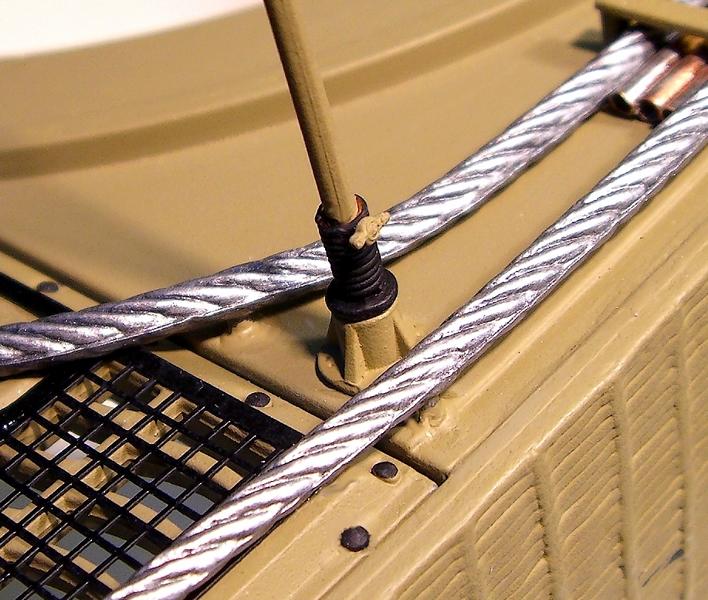

    Bild 2 ...

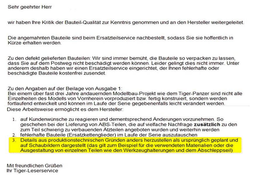

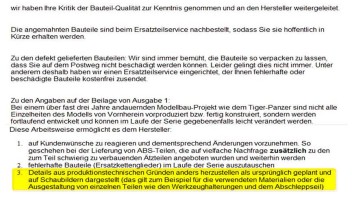

    Ich habe letztens an den Abo Service der Tiger Ausgabe geschrieben. Da man mir die Lieferung in den Briefkasten "quetscht" und dadurch immer mal wieder Teile beschädigt werden und ich das so nicht hinnehmen werde,wenn man von Seiten des Versands nicht in der Lage ist einen kleinen Karton für die vier Ausgaben zu verwenden,statt der Klarsichtverpackung,dann erfolgt eben die Reklamation wenn etwas nicht in Ordnung ist.Das letzte mal war es bei zwei Ausgaben hintereinander der Fall.Aber wie aus dem Schreiben ersichtlich ist,scheint das kein Problem zu sein.Weiterhin habe ich darauf aufmerksam gemacht das einige Teile nicht dem Aussehen der "Lockausgabe 1" entsprechen ...Ich denke damit hat mal wieder der Kunde schlechte Karten ...
