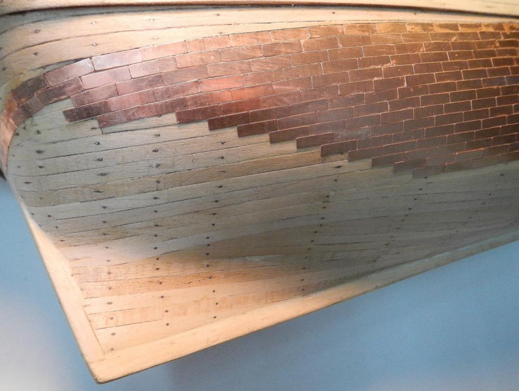

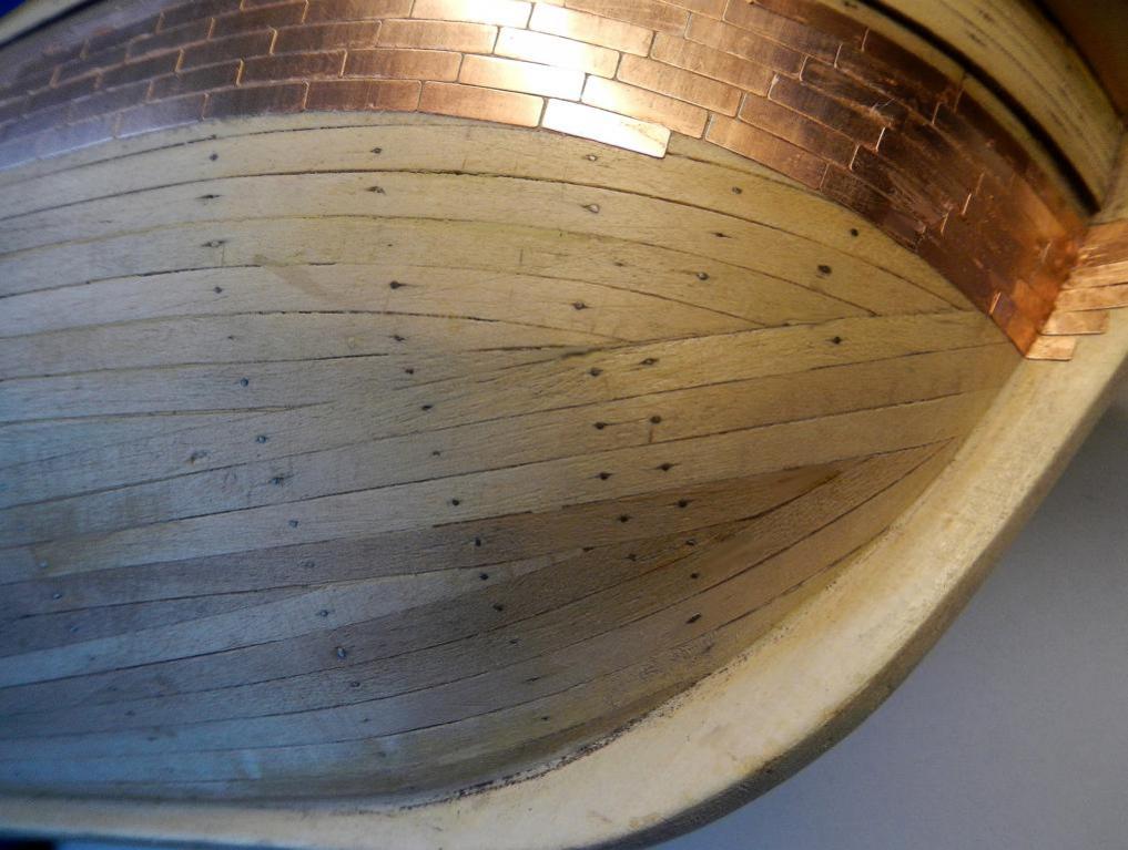

Eigentlich hattte ich mir vorgenommen die Plättchen bis zum Jahresende verklebt zu haben.So der Plan,aber erstens kommt es anders und zweitens als man denkt.Eine unvorhergesehene "Zwangspause" hatte mich lahmgelegt ...
Heute ging es erst einmal wenigstens etwas weiter,herausgekommen sind dann am Ende 3 Reihen.Es dauert eben alles seine Zeit und der innere Schweinehund muss auch jedes mal überwunden werden sich in den kalten Keller zu setzten ...
Eins sollte man beachten wenn man sich für die Plättchen entscheidet,man sollte noch so winzige Tröpfchen des Skundenklebers sofort wegwischen,da man sonst bei den nächsten Reihen Probleme bekommt und das Plättchen dann hochsteht und unnötiges Schleifen angesagt ist.Anbei neue Bilder vom (kleinen) Fortschritt ...Alle Originalbilder der Bauanleitung von DeAgostini bzw.Ablichtungen des Werbespots von DeAgostini dürfen mit Genehmigung des Verlages in meinem Baubericht eingestellt werden ...

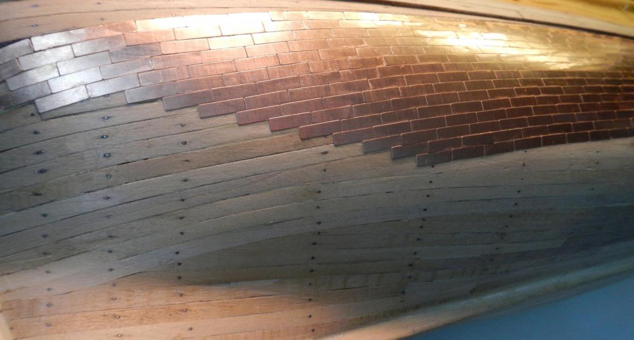

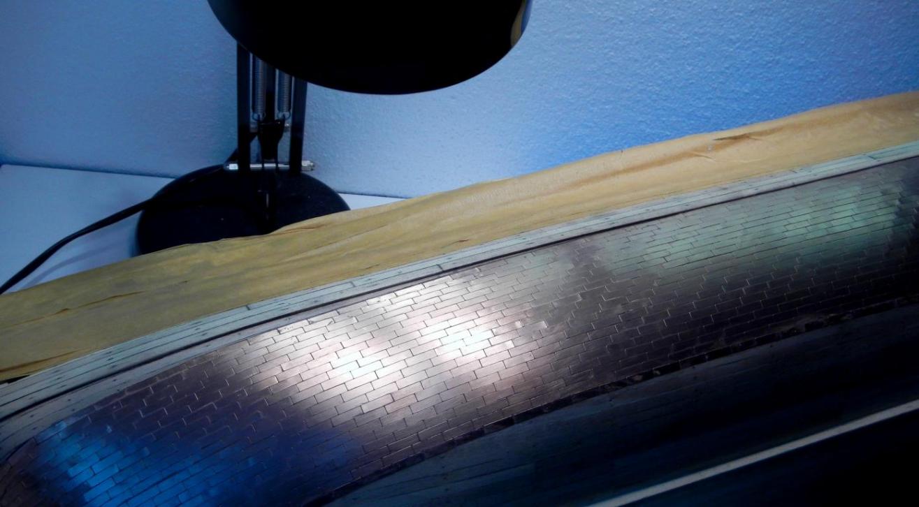

Gestern und heute habe ich an der Kupfer Beplankung weiter gemacht.Der Plan an diesem Wochenende mit der einen Seite fertig zu werden ging nicht ganz auf,obwohl ... ganz so viel ist ja nicht mehr zu machen.Ich nehme mir mal vor innerhalb der Woche die eine und andere Linie noch zu "ziehen".
Heute beim Aufkleben ging mir eine Idee durch den Kopf ... sollte am Ende wenn alle Plättchen (beide Seiten) aufgebracht sind ... trotz schleifen und poliere mich das Ergebnis nicht 100%ig überzeugt (evtl.kleine Stellen und Macken),dann könnte man entweder die Plättchen künstlich altern (muss mich da schlau machen) oder ich lackiere den gesamten Unterwasserbereich also die Plättchen in mattschwarz.Ich denke das hat dann auch optisch seinen Reiz,da man die Spalten und die Anordnung der Plättchen ohnehin sehen wird.Geplant ist auch alle im Moment noch hellen Holzflächen mit dunklem Furnier zu bekleben.Keine Ahnung warum ich das nicht gleich gemacht habe,aber wer keine Arbeit hat der mach sich eben welche.Da dieses Modell mein persönliches "Meisterstück" sein wird,darf der Plan ruhig etwas umwegig sein ...Alle Originalbilder der Bauanleitung von DeAgostini bzw.Ablichtungen des Werbespots von DeAgostini dürfen mit Genehmigung des Verlages in meinem Baubericht eingestellt werden ...

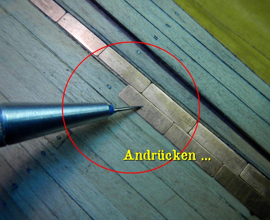

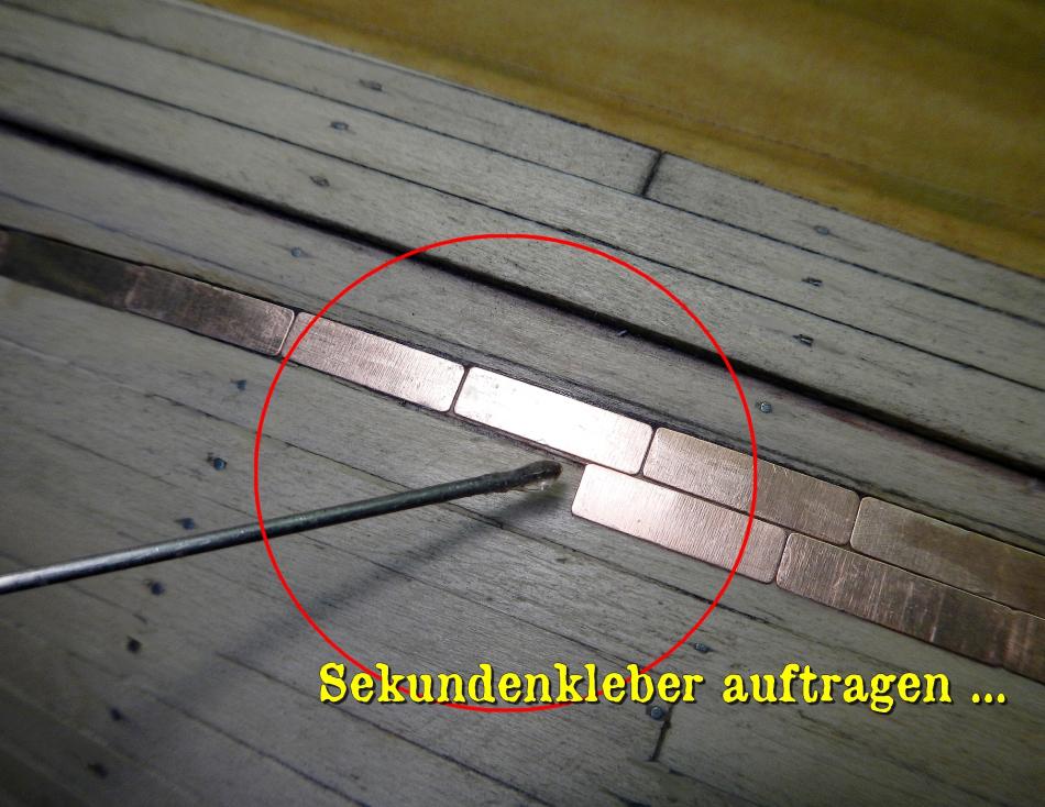

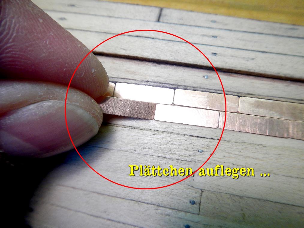

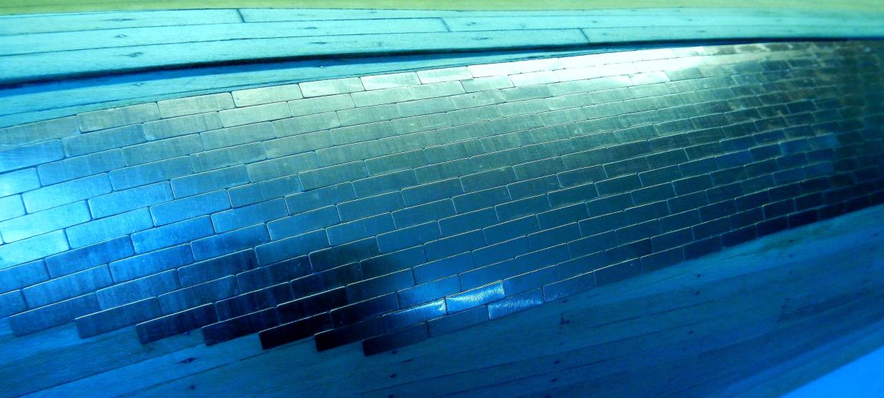

Am Wochenende hab ich Zeit gefunden um mich wieder der Kupferbeplankung bzw.der winzigen Kupferplättchen anzunehmen.Es kostet immer etwas "Überwindung" sich zwei - drei Stunden mit den winzigen Plättchen zu Beschäftigen,zwischendurch immer ein Seufzer ... warum tue ich mir das an ... am Ende steht dann aber immer das Ergebnis und ich denke das es sich sehen lassen kann.Ich habe weitergemacht in dem ich den hinteren Teil und am Bug weiter geklebt habe.Nach drei Stunden hab ich es dann abgebrochen,weil weder Augen noch Finger so richtig mitmachen wollten.Man sieht deutlich das der linke Teil wesentlich heller (blanker) wie der vordere Teil ist.Ich werde jetzt aber erst einmal kleben und ganz zum Schluß alles polieren ...
Meine anfängliche Methode mit dem gummierten Holzspatel (Andrücken) habe ich nicht weiter übernommen.Statt dessen leime ich mit Hilfe einer Rouladennnadel die gerade benötigte Fläche(auf dem Bootskörper) für ein Plättchen vor,verschiebe dann mit Hilfe einer Nadel das Plättchen und wiederhole das dann mit zwei weiteren.Nach dem Kleben gleich vorsichtig mit Azeton den überstehenden Sekundenkleber abwischen.Man sollte nicht zu lange warten,denn dann ist der Kleber nur schwer zu Entfernen ...
Wenn ich mich anstrenge und Lust und Laune mitspielen,denke ich am Wochenende die begonnene Seite fertig zu stellen.Bilder gibt es dann am Wochenende,wenn das Licht zum Fotografieren besser ist ...Alle Originalbilder der Bauanleitung von DeAgostini bzw.Ablichtungen des Werbespots von DeAgostini dürfen mit Genehmigung des Verlages in meinem Baubericht eingestellt werden ...

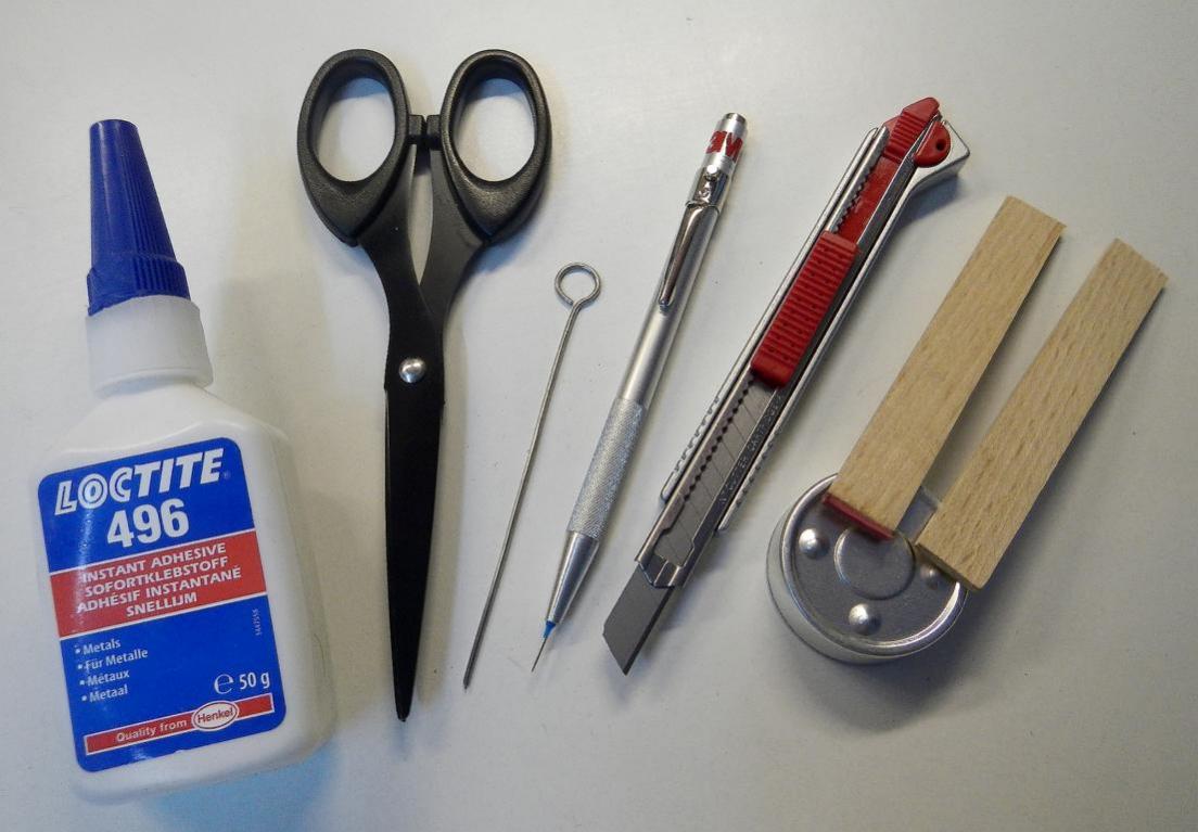

Heute habe ich mich nach langer Zeit dazu durchgerungen nun endlich mit der Beplankung des Unterwasserbereches zu beginnen.Vor mir liegen ca.4500 winzige Plättchen und ich denke das es mehr als eine Fleissaufgabe wird ...
Als erstes habe ich mir aus Schaumstoff schmale Streifen geschnitten die ich über die bereits montierten Kanonenrohre geklebt habe um sie nicht abzubrechen.Weiter hab ich alles mit Kreppband zugeklebt was auch nur im geringsten beim Drehen und Wenden des Rumpfes beschädigt werden könnte.
Was an Werkzeug benötigt wird ist auf den Bildern ersichtlich.Ich habe mich dafür entschieden Sekundenkleber zum Aufbringen der Plättchen zu verwenden.Den Kleber tropfe ich auf einen umgedrehten leeren Teelichtbehälter.Der Leim wird dann mit einer Rouladennnadel oder ähnlichem aufgenommen und man kann ihn dann gut auf den Rumpf aufbringen und dann das Plättchen auflegen.In meinem Fall habe ich mich für mittelflüssigen Kleber entschieden.Man sollte darauf achten nur sehr wenig Kleber aufzutragen und übertretenden Leim gleich vom Plättchen wieder entfernen.Ich nehme dazu Azeton und feinen Schleiffließ.Ich hab mich für die Variante entschieden die Plättchen um ein viertel zu versetzen,also nicht auf die Hälfte,so sieht es am Ende nicht ganz so "steif" aus ...
Ein Tip vielleicht noch ... ich hab mir Holzspatel auf einer Seite mit Gummi beklebt,damit man beim Festdrücken keine Macken auf den Plättchen sieht.Hat sich bewährt,genauso wie das Benutzen eines Heissluftgerätes (kleinste Stufe) um den Haftvorgang zu Beschleunigen ...Alle Originalbilder der Bauanleitung von DeAgostini bzw.Ablichtungen des Werbespots von DeAgostini dürfen mit Genehmigung des Verlages in meinem Baubericht eingestellt werden ...
