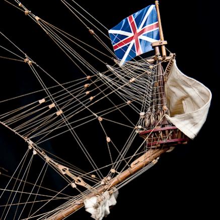

Beschlagteile : Union Jack (Union Flag,Nationalflagge) als Gösch am Bugsprietflaggenstock,Union Flag für Großmastflaggenstenge,White Ensign (Seekriegsflagge) für Besangaffel,Georgskreuz für Fockmastflaggenstenge,lasergeschnittene Bootsklampen,Figuren und Zubehör ...
Die Flaggen sind aus einer Art dünner Seide die auf eine Art Klebepad als Träger aufgebracht ist,sie werden vorsichtig abgezogen,zusammengefaltet und am Ort ihrer Bestimmung befestigt.Alle mit Ausgabe 119 gelieferten Teile waren vollzählig und in Ordnung ...
