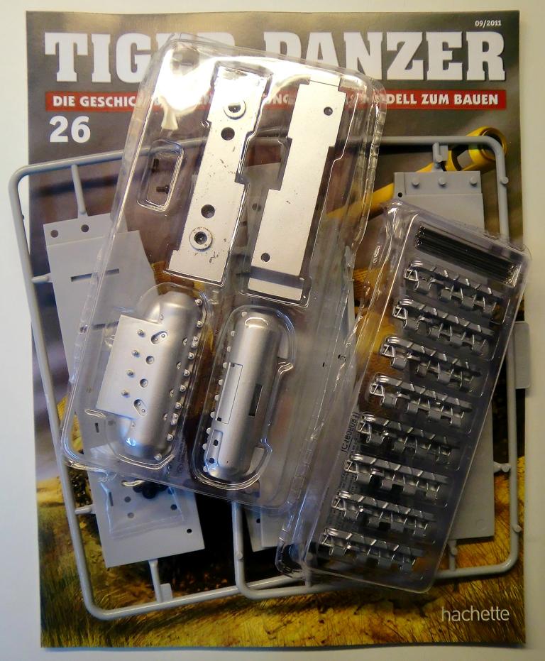

Heute kam meine Abo Ausgabe 26 ( Beinhaltet Bauabschnitt 80 bis 81 ) ...
Alle Teile waren in einem einwandfreien Zustand.Was aber ärgerlich war,man konnte die grossen Abdeckungsteile nur mühsam vom Träger entfernen.Die Teile saßen so fest das man sie nur mit Mühe heraus trennen konnte.Auch wundert es mich das HACHETTE nun wieder Metallteile ( Lenk und Wechselgetriebe ) verwendet.Man wird diese Bauteile hinterher nicht mehr sehen.Sicher wäre es besser gewesen zu Anfang mehr Wert auf Metallteile zu legen ...
Die Kettenglieder und die anderen gelieferten Teile werden vom Schutzlack mit Azeton abgewaschen,angepasst,grundiert und nach dem Zusammenbau in der jeweiligen Farbe lackiert ...
Ob man die mitgelieferten "Schrauben" verwendet oder durch eigene ersetzt bleibt jedem selbst überlassen.Ratsam ist es auf jeden Fall sich Alternativen zu besorgen,da wie schon beschrieben die Gewinde der beigelegten "Schrauben" keine wirklichen Gewinde sind und sicher werden sich die Verbindungen irgendwann von selbst lockern ...

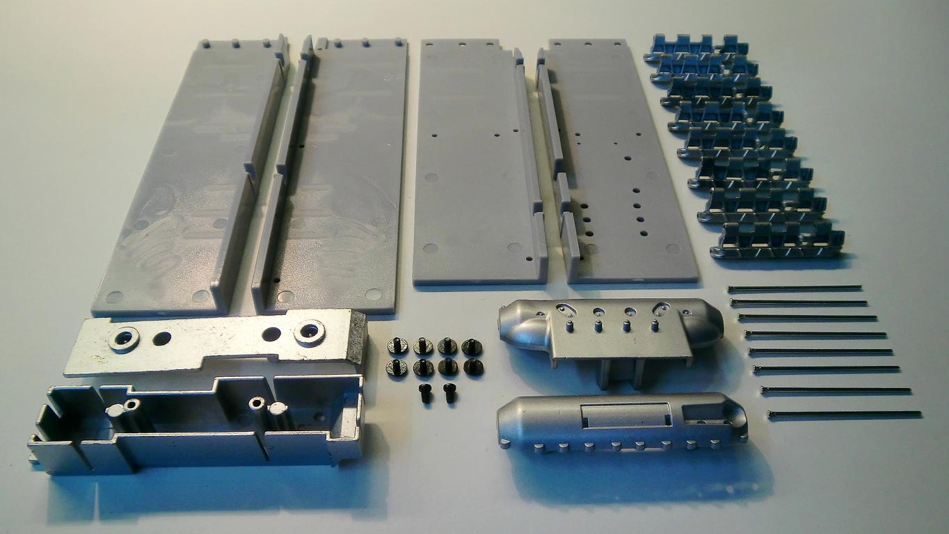

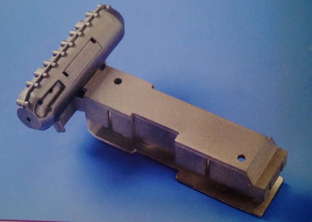

Alle Bauteile der Bauabschnitte 80 bis 83 ...
Die Originalbilder vom Modell bzw.der Vorschau auf die Bauteile sind von HACHETTE "Tiger Panzer" mit freundlicher Genehmigung des Verlages übernommen worden. http://www.tiger-panzer-bauen.de/
Vorschau Bild ( Original HACHETTE ) TIGER Wanne mit angebauten Abdeckungsteilen ...

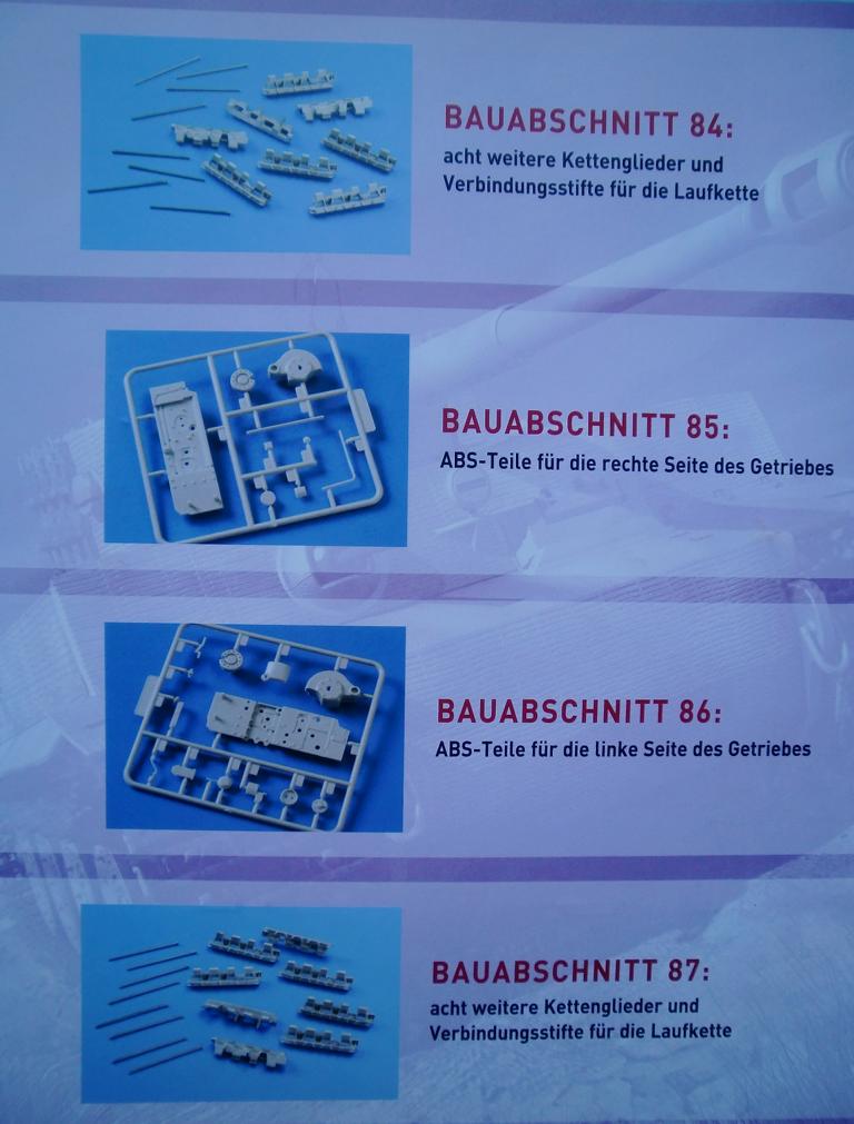

Vorschau auf die nächsten Bauabschnitte 84 bis 87 ...

Die Abdeckungsteile für die linke und rechte Seite sind zusammengeklebt,grundiert und die Oberseite in Hellelfenbein (RAL 1015) lackiert.Für die Unterseite der Abdeckung bin ich noch am überlegen ob ich schwarz (matt) oder Dunkelgelb (RAL 7028) nehme.Grund dafür ...Ich hab im Moment keine Dunkelgelbe Farbe mehr und müsste sie bestellen.Aber ich denke das alle Teile die jetzt noch kommen nicht in Dungelgelb lackiert werden müssen.Also mal abwarten bevor ich mir eine Dose bestelle ...

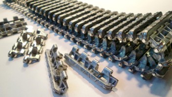

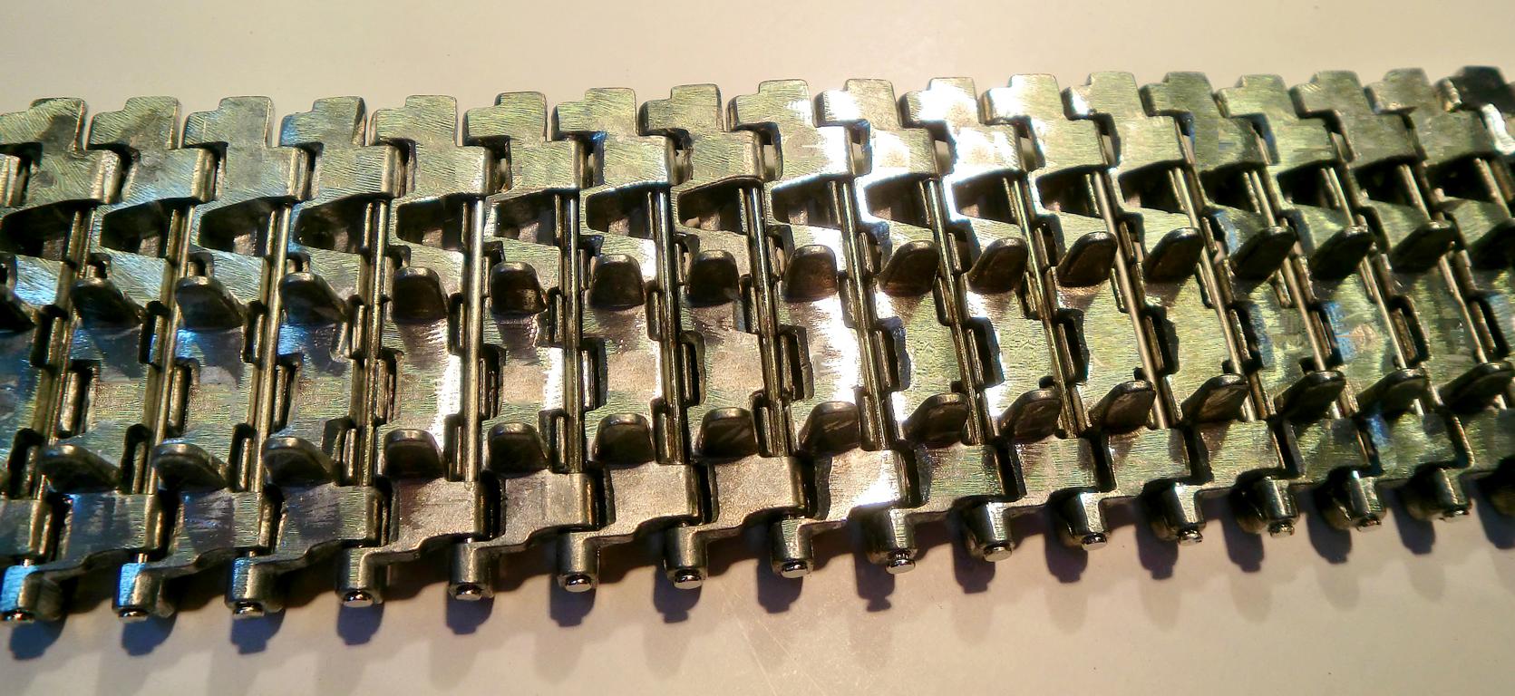

Anschliessend hab ich noch die letztens gelieferten Kettenglieder bearbeitet.Es macht Sinn sie vorher vom Schutzlack zu befreien.Danach alle Kanten der Glieder leicht anfasen,damit die Kette biegsamer wird und nach dem Auflegen einen leichten Durchhang hat.Man sollte es aber nicht übertreiben und immer mal wieder zusammenbauen und prüfen ...
Auf den Bildern sind einige Kettenglieder mehr als bisher geliefert wurden.Das kommt daher das ich einige Ausgaben bzw.Teile reklamieren musste und somit Ersatz habe ...
Für alle die sich entschlossen haben die Kette nicht fix und fertig zu kaufen und die HACHETTE Kette zu verwenden ein paar Eckpunkte zu den Bildern :
Die abgebildete Kette umfasst bisher 63 Glieder,sie wiegt insgesamt 460 Gramm.Das Gewicht eines Einzelgliedes beträgt 7 Gramm ...
Man erkennt auf den beiden letzten Bildern deutlich wie sich die (bearbeitete) Kette nach beiden Seiten "verbiegen" lässt ...

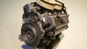

Mein ganz spezielles GUNMETALL mische ich mir aus Metallic Silber und Metallic Anthrazit.Dabei beachten das man nur sehr wenig Anthrazit zum Silber mischt.Ich nehme dafür immer leere Teelicht Hüllen und einen sehr weichen nicht haarenden Pinsel.Nach dem lackieren mit dem Heissluftfön vorsichtig anwärmen und mit dem in Wasser getauchten feinen Pinsel noch einmal darüber wischen.Somit erkennt man nicht so deutlich Spuren des Pinsels ...
Es gibt diese von mir vorgestellte Farbe in den verschiedensten Farbtönen,in glänzend und samtmatt,dazu kommt noch das man sie in verschiedenen grossen Mengen erhält und mit Wasser verdünnbar sind ...

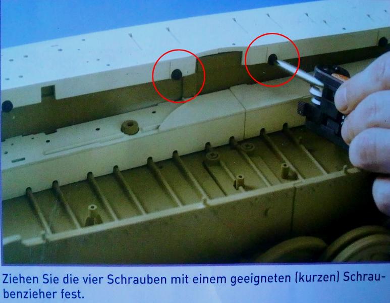

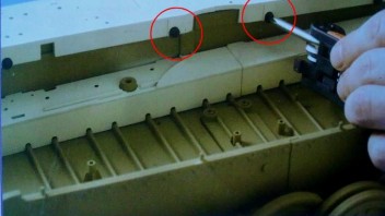

Die im Bauabschnitt 80 und 82 gelieferten Abdeckungsteile für die rechte und linke Seite der Unterwanne lassen sich nicht wie beschrieben an den Seitenteilen der Unterwanne befestigen.HACHETTE schreibt verschrauben und verkleben ( wozu beides ? ).Also ich hatte keine Chance die mitgelieferten "Schrauben" in die Löcher zu schrauben.Ausserdem sind die flachen Köpfe im Durchmesser zu klein um eine andrückende Wirkung zu erzielen. Wer es doch versuchen will sollte sich einen kurzen kleinen Schraubendreher besorgen.In meinem Fall hatte ich einen Uhrmacherschraubendreher verwendet den man im Set im Baumarkt bekommt.
Da ich die "Schrauben" nicht verwenden konnte habe ich die Teile mit SIKAFLEX (schwarz) angeklebt.So bleibt die Verbindung etwas elastisch hält aber bombenfest und lässt sich im Gegensatz zu SILIKON anschliessend (bei Bedarf) überlackieren ...
