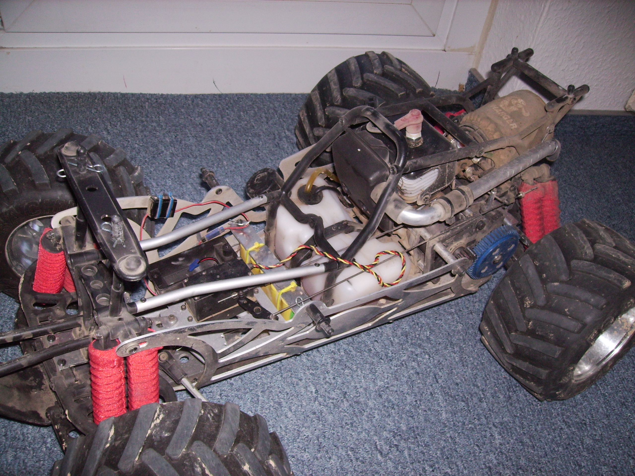

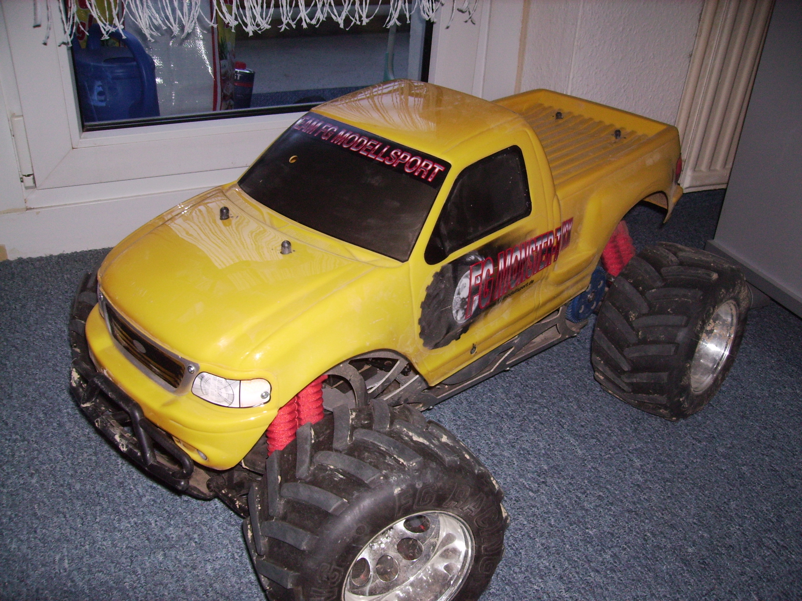

Mein neutes Spielzeug
Re: Mein neutes Spielzeug
comanche ??????????????????????????????
Nein!!!!!!!!!!!!!!!!!!!!!!!!!
Der ist ein paar Klassen weiter oben angesiedelt!
FG Monster!!!!!!!!!!!! :daumen:
Sehr schönes Modell, viel Spaß damit!

ganz oft liest man im netz TEILE FÜR FG/COMANCHE....
hab achsaufhängung, querlenker,servoplatte,getriebeplatte,motorbock,motor träger, diff usw. aus alu.... kugelantriebswellen,ritzel&hz aus stahl und wat weiß ich ^^und ekelhaft viel kraft, kaum zu bändigen :anmach:
Nur leider ist nicht allzu viel zu gebrauchen davon weil FG Monster vorne ganz andere Querlenker hat wie der Comanche.
Die von Fg sind wesentlich wuchtiger weil halt 2 Dämpfer rein müssen. :wink:
Das einzige wo man richtig aufpassen muss ist die Getriebeplatte wei die Lagerlöcher bei FG minimal weiter auseinander sind als bei Carson. :idea:Ansonsten kann man leider auch nicht viel verbauen.
Das einzige was ich in meinem FG Monster nicht mehr missen will ist die komplette HInterachse vom Comnache mit Kugelantrieb drin.
Das der Carson ein bissl breiter ist hinten als der FG macht sich das sehr positiv in den Fahreigenschaften bemerkbar.
@jim.knopp.....wenn du beim Raceday warst dann wohnst du denk ich mal nicht allzu weit weg.
Komm mal zu mir in die Werkstatt und dann zeige ich dir an diversen Teilen von FG und Carson wo die Unterschiede im Detail sind und was man anpassen und wo man ein bissl tricksen muss damit man die beiden Fahrzeuge miteinander kombinieren kann. :wink:

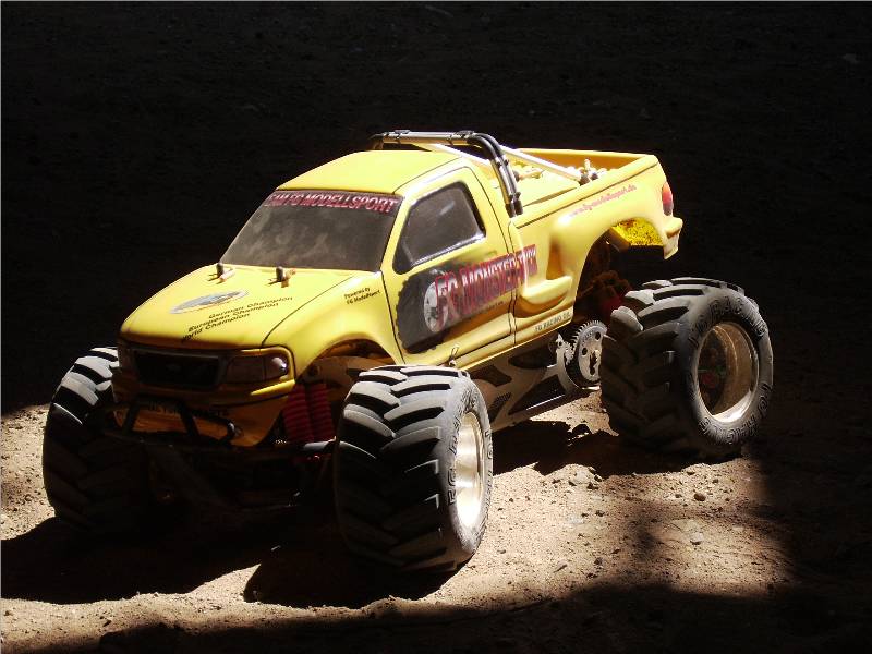

Update heute nach paar Runden bei uns in der Halle
Seeeeeehhhrr geiles Bild :cooler: :cooler: :daumen: :daumen: :daumen: :app: :app:
Aber wo ist das Video??? :ironie:
Da ist ein Betondach drauf und da sind so große Fenster in der Decke und das kamm richtig geil mit der Sonne . Kein Bock auf Video . Kannst ihn ja in Ilsenburg selber filmen :lol:
