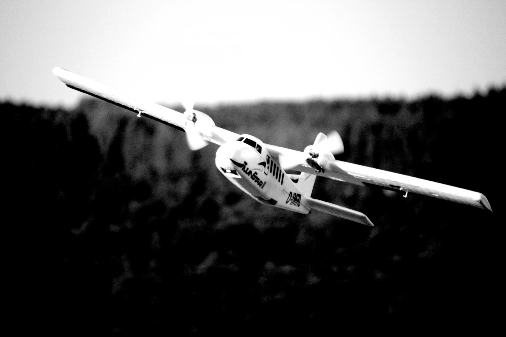

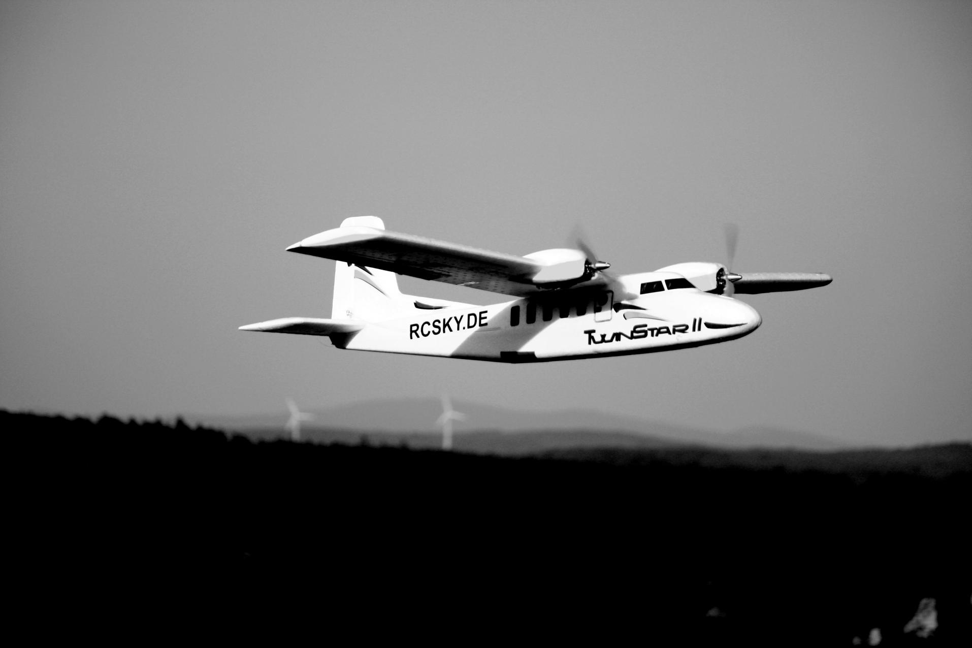

  • So jetzt kommt meine TwinStar II von Multiplex dran.
    Das Ding bin ich bisher 2 mal geflogen und muss sagen es fliegt richtig Klasse und macht echt Spass. Inzwischen hab ich da fast mehr Spaß als mit meinen RC-Cars. Das Ding ist aber total übermotorisiert. 2x 438Watt. Bisher noch nicht auf Vollgas gelaufen. :lol:
    Antrieb sind 2 Turborix Motoren inkl. 2 mal Turborix Regler welche in den Gondeln verbaut sind.
    Akku kam beim Erstflug ein 2200mAh 3S Akku rein. Welcher aber nur für 10-15min halbgas reichte. Jetzt hab ich einen 3600mAh Akku, welcher aber noch nicht getestet wurde. Erstflug war auch eine zu große Luftschraube drauf. 9x4,5. Jetzt hab ich eine 8x4er Latte.
    Die Unterseite der Tragflächen ist Leuchtgelb lackiert zur besseren erkennbarkeit.
    Rest siehe Bilder. Für Fragen steh ich bereit.

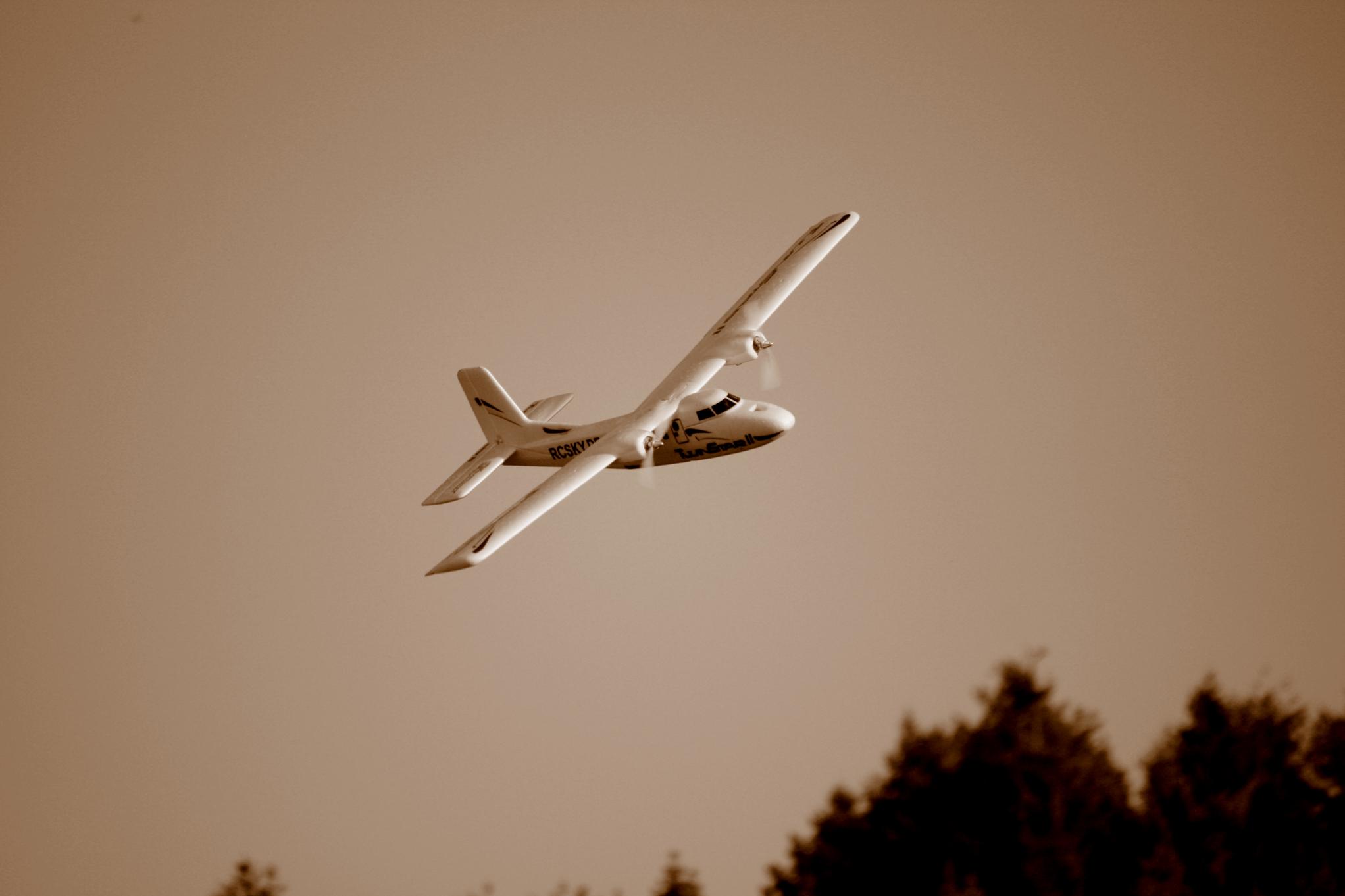

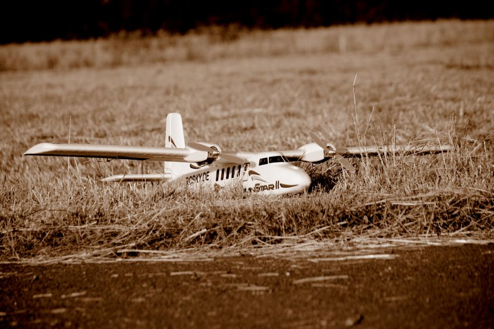

    So, an meiner Twin hat sich ein bissi was getan. Zum einen habe ich andere Motoren eingebaut womit ich zu einer viel längeren Flugzeit komme. Inzwischen sind fast 15-20min möglich. Wenn ich kleinere Luftschrauben drauf mache sogar noch mehr. Im Moment sind 9x6" drauf, da ich den kleinen Nuri von nem Kollegen im Huckepack verfahren in die Luft befördere. Normalerweise fliege ich mit 8x6 und komme damit schon lange in den Genuss des ruhigen fliegens ;)
    Nächste Änderung ist ein lenkbares Fahrwerk. Dazu habe ich hinten einfachen Federstahldraht genommen und mir daraus eine Achse gemacht. Darauf kamen 2 Räder welche ich links und rechts mit Stellringen befestigt habe. Die Achse hat einen Durchmesser von 3mm.
    Das Bugfahrwerk lässt sich ansteuern. Um die Achse einwandfrei durch den Rumpfboden zu bekommen habe ich mir vorher eine Buchse aus Kunstoff gedreht und diese eingeharzt. Innen geht dann ein gestänge zum Seitenruder Servo. Das Servo habe ich gegen ein stärkeres mit Metallgetriebe getauscht. Vorher war ein Hitec HS-81 drin.
    Die Achse hinten habe ich mit hilfe von Sperrholz und einem kleinem Holzblock befestigt. Hält Bombenfest.
    Flugversuch gab es leider noch keinen. Aber denke mal demnächst wird es ihn geben. ;)
    So und nun Bilder: Zuendy fällt dir was auf???
