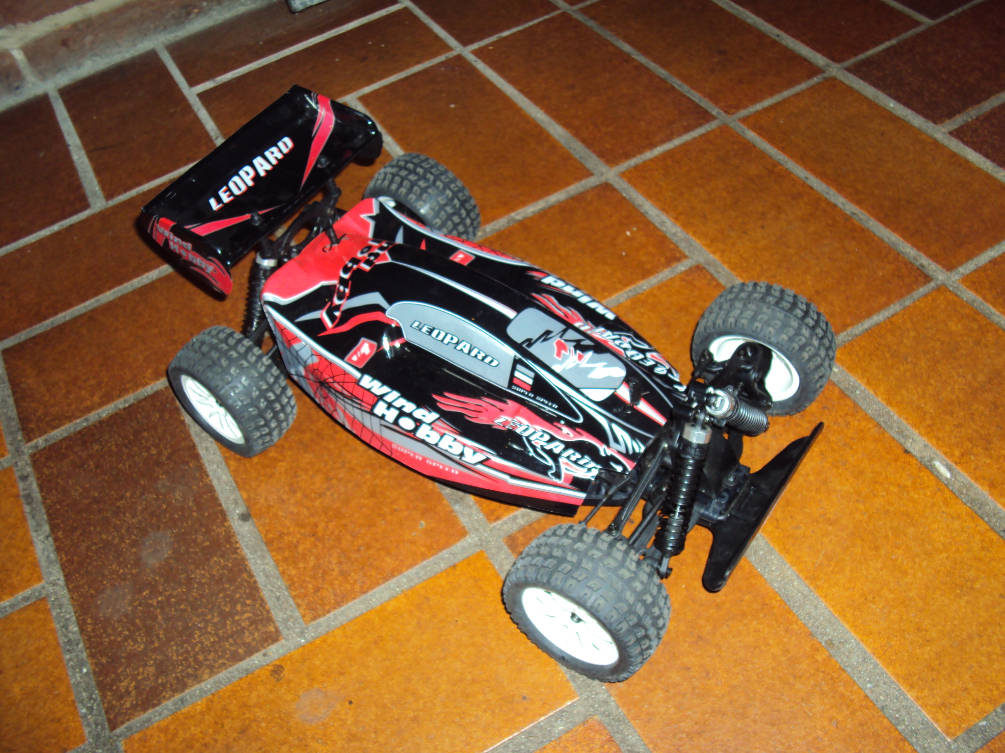

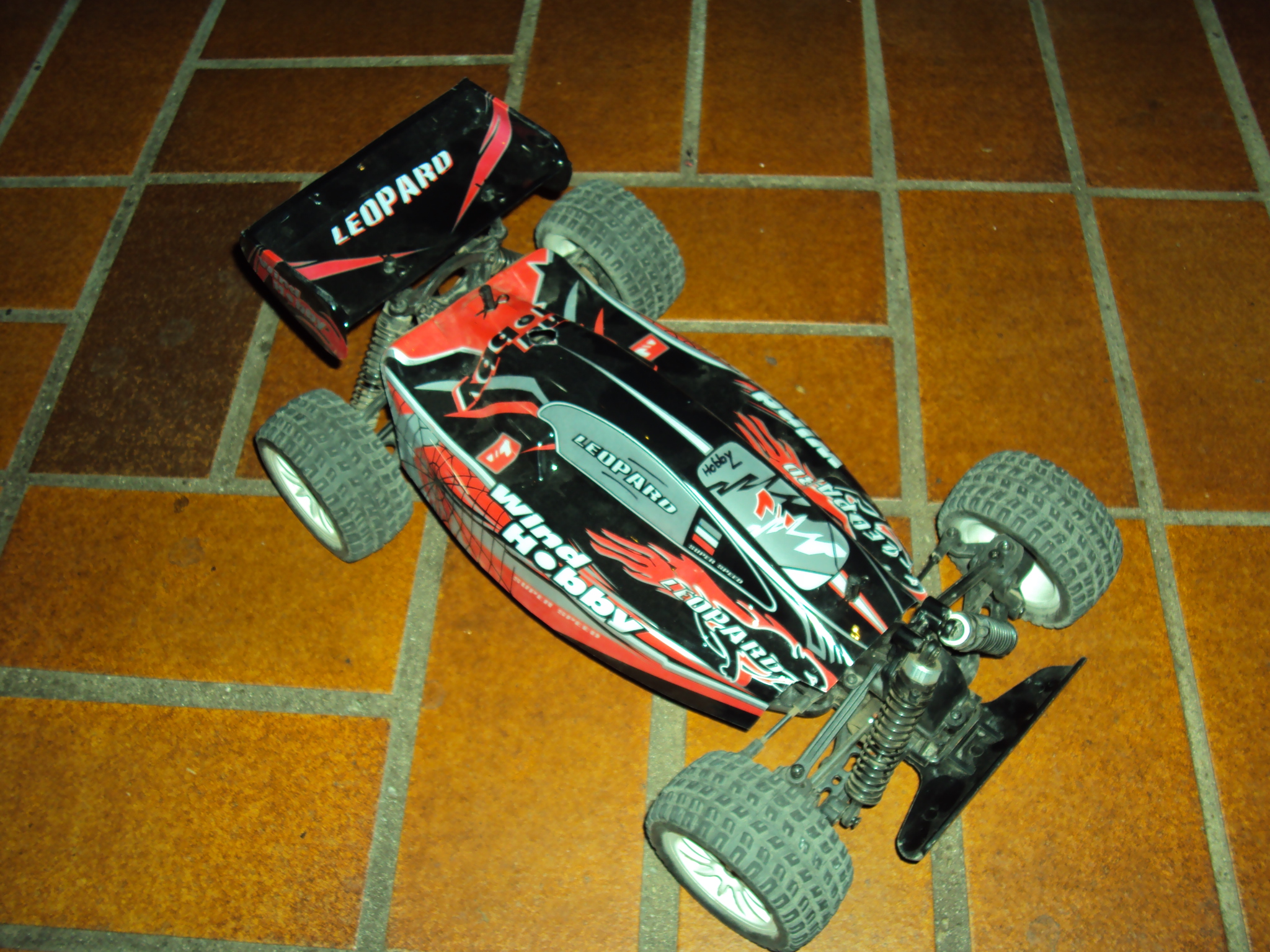

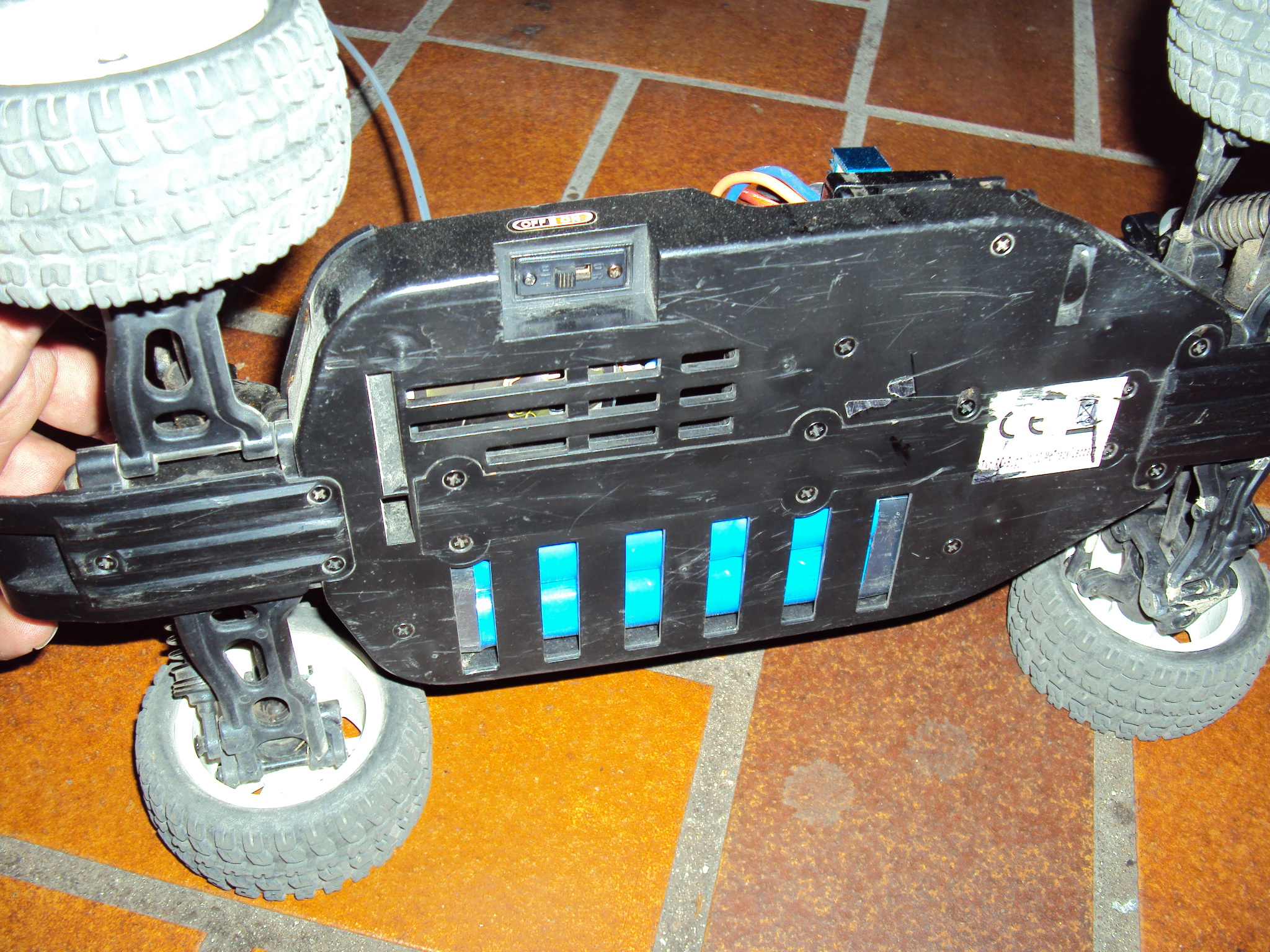

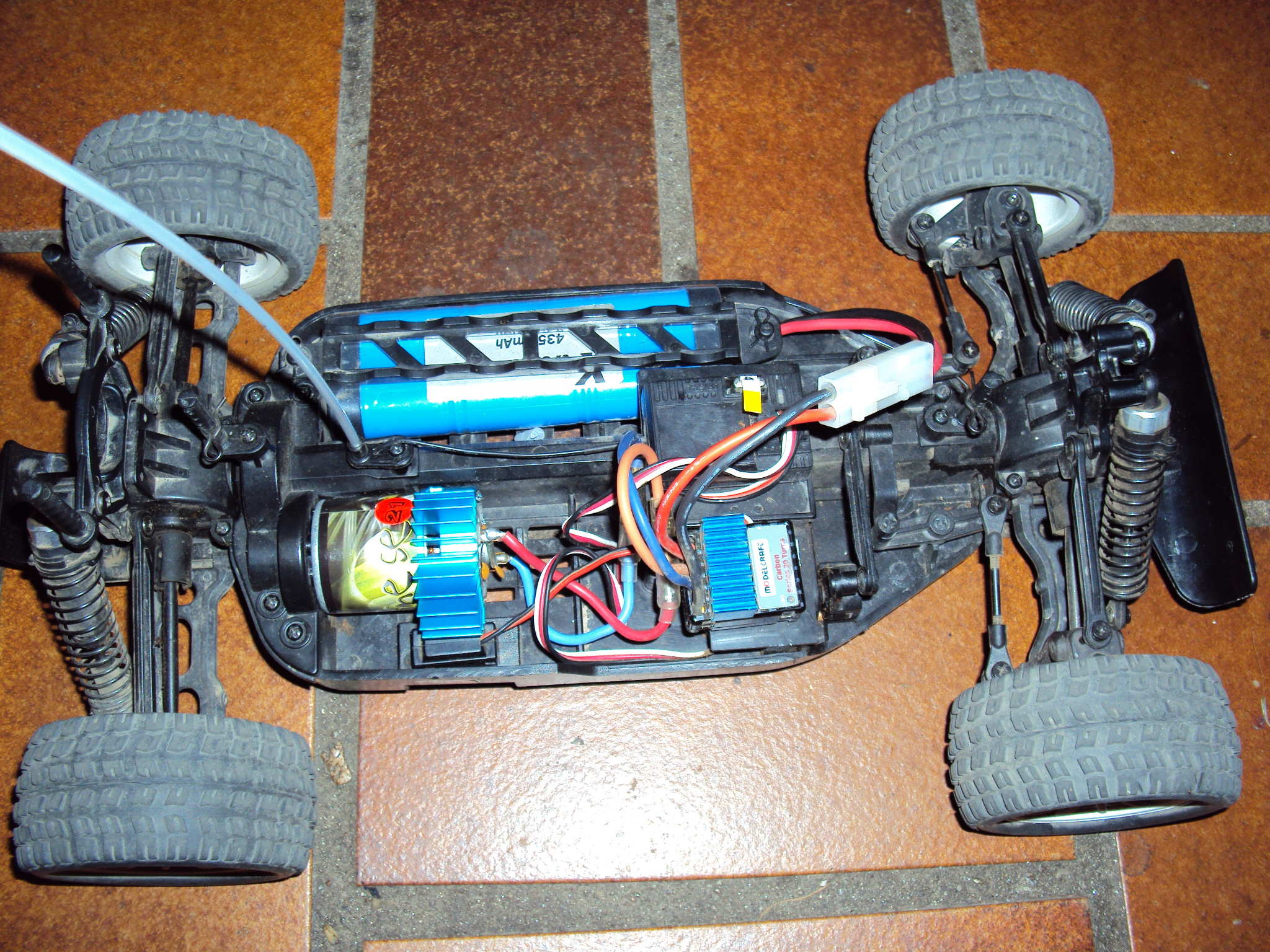

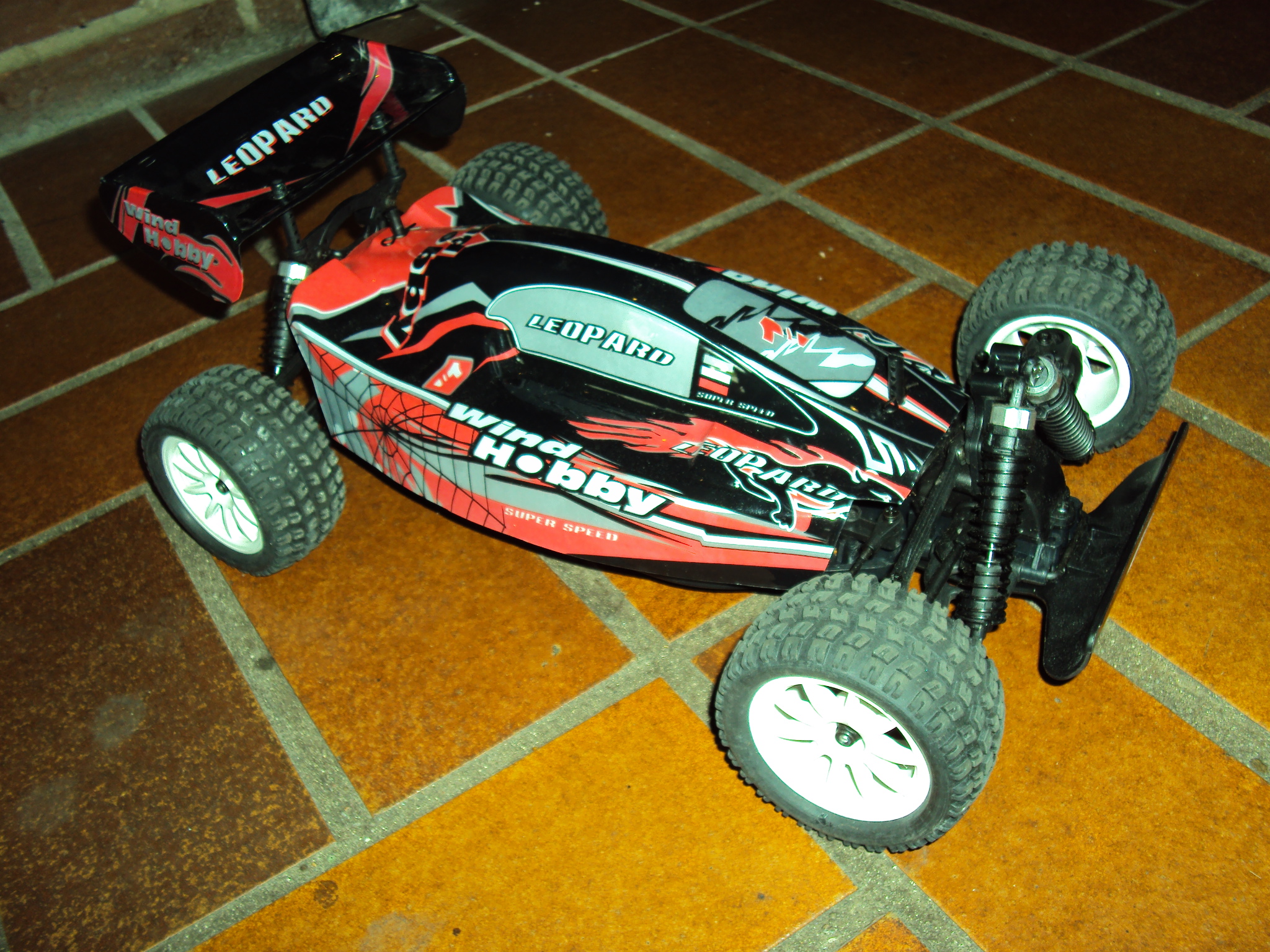

so hab den wind hobby leo von meinem reste dealer wieder zum leben erweckt :twisted:
is jetzt nen 21 Turns speedmaschine vom C drin und das überzeugt GARNICH :panik:
hoffe mal das ich da mit FerdiMüller seinen motoren abhilfe schaffen kann :winken:

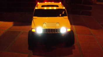

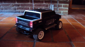

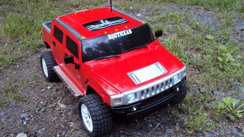

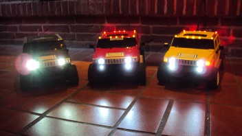

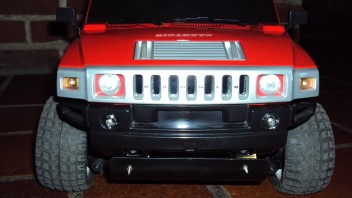

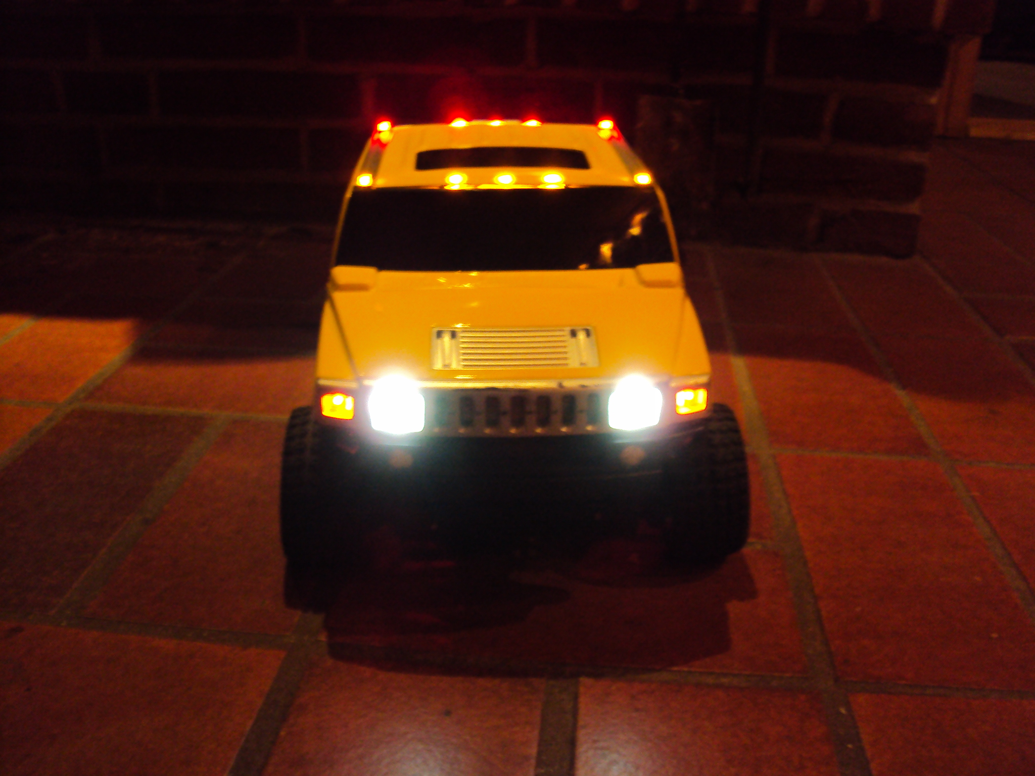

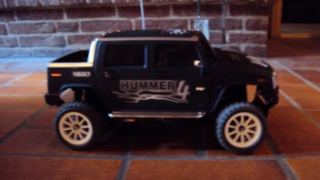

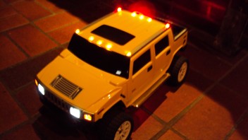

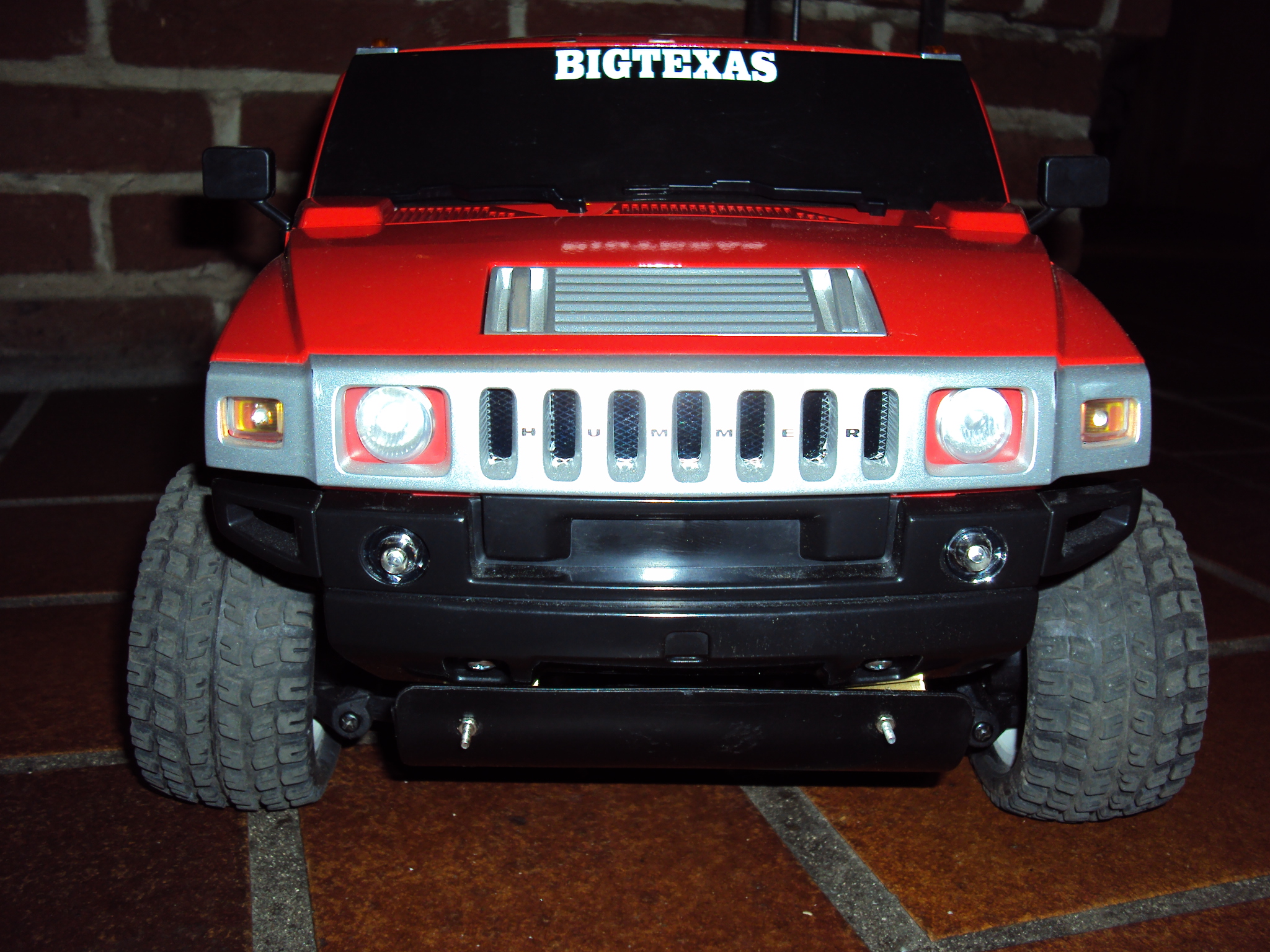

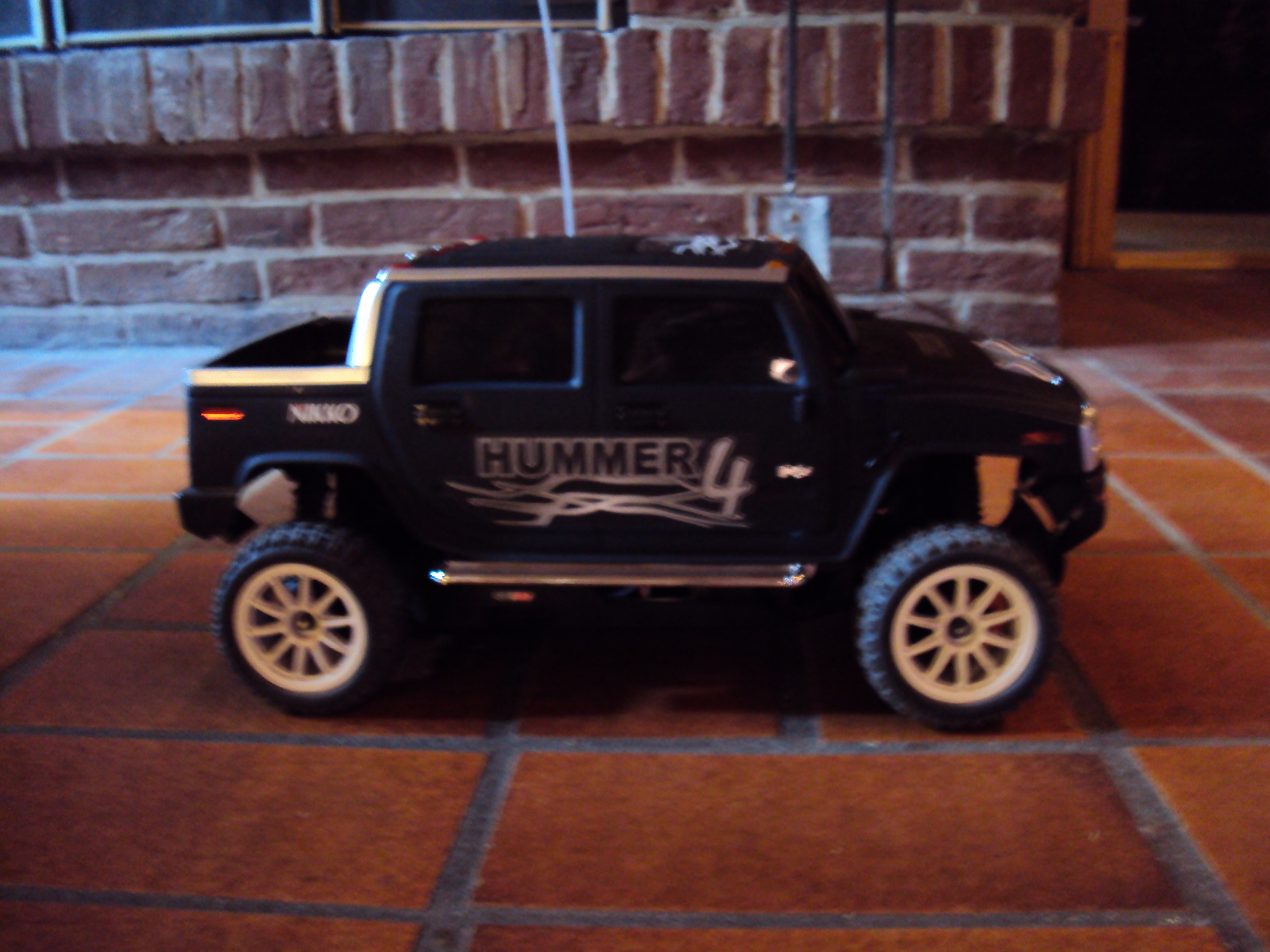

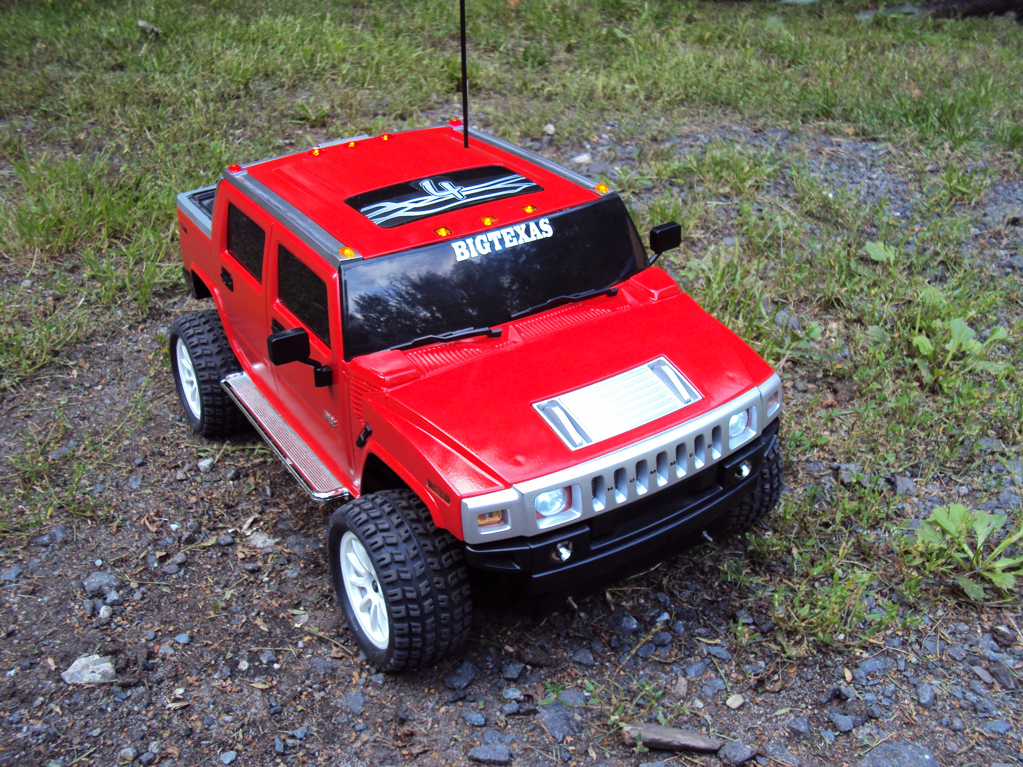

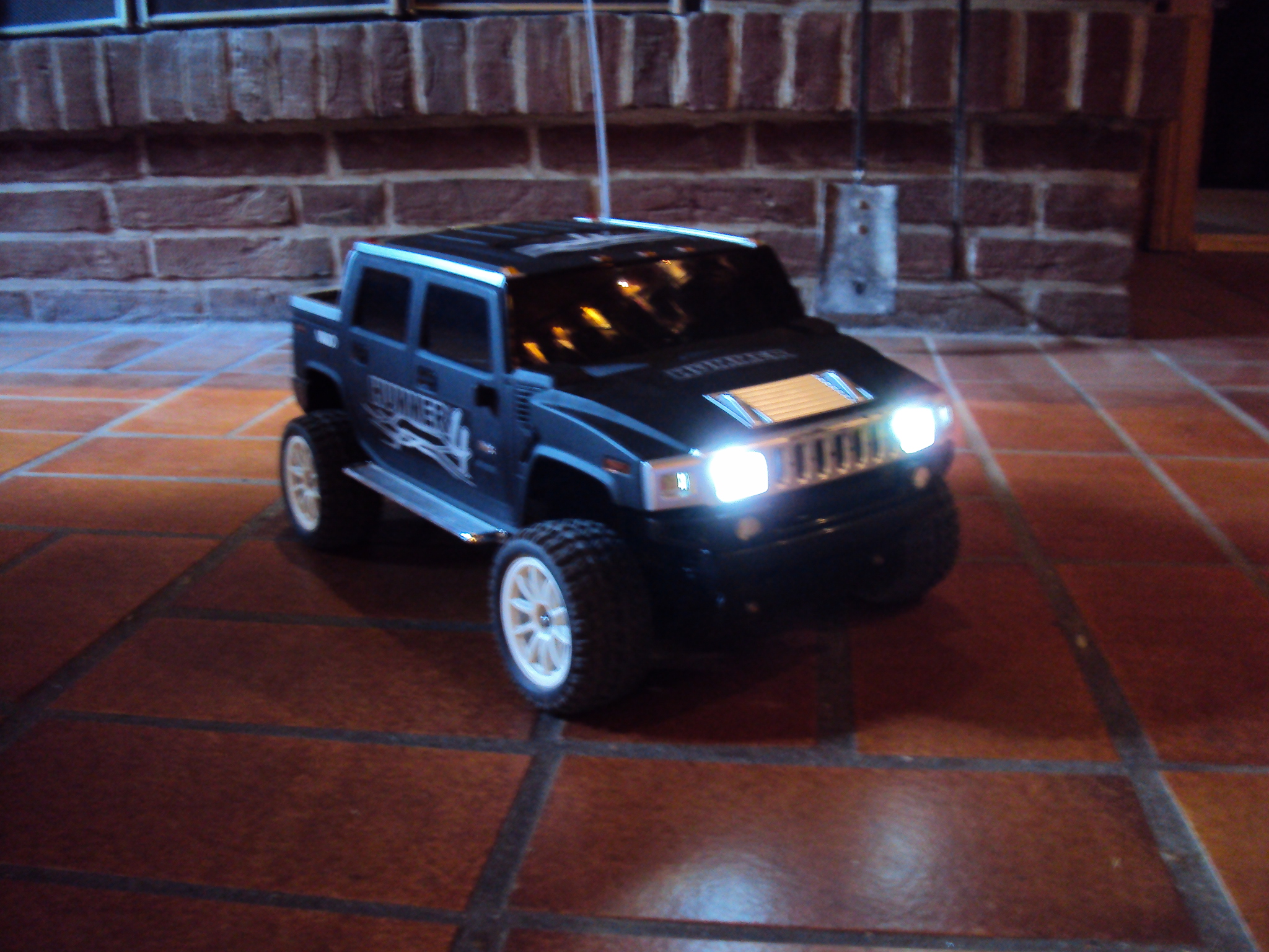

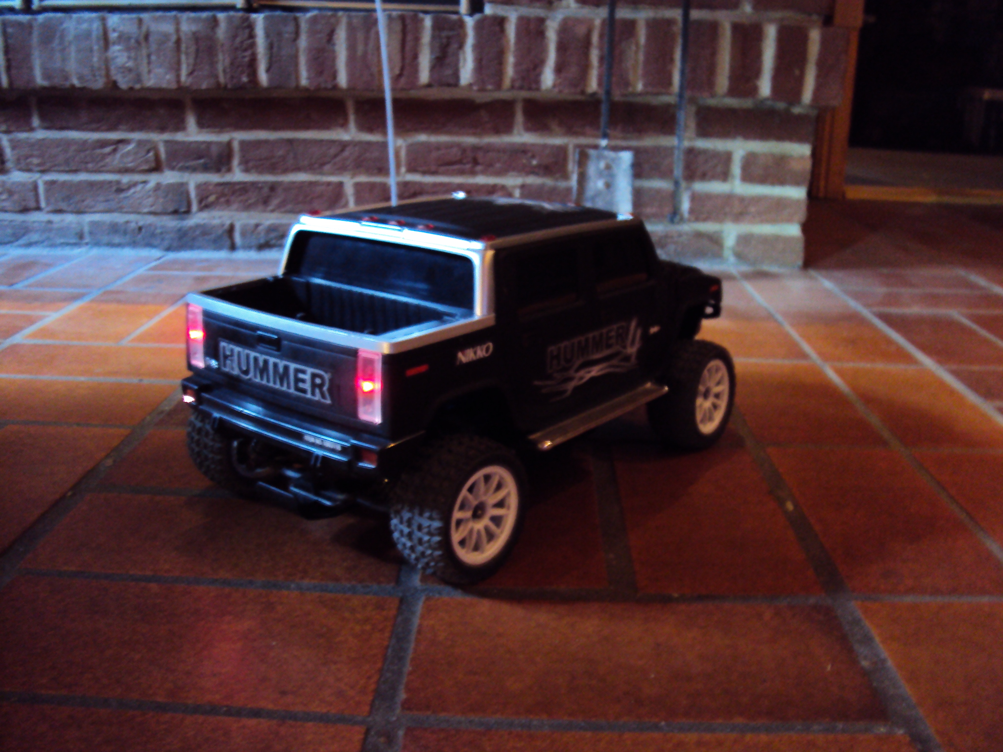

hatte vorgestern mal wieder nen nikko H2 zum entsorgen bekommen :wink: und die karo erst mal stumpf draufgezimmert :twisted:
noch paar LED´s rein und fertig ![]()
und das geilste is das ich beim karowechsel nich mal die halter verstellen muß:
vom truggy zum coolen H2 in 3 min. ![]()
hat jemand nen schimmer wo man E-Teile für den leo bekommt
:O_o: ![]()
googel suche hat nix gebracht :auge:

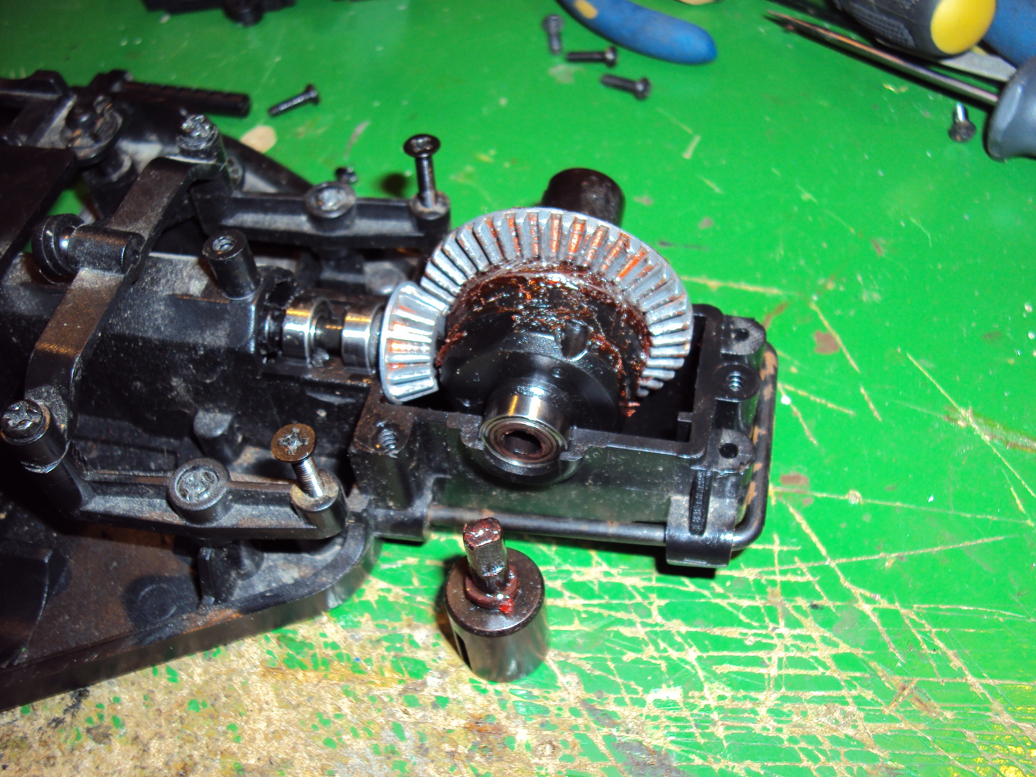

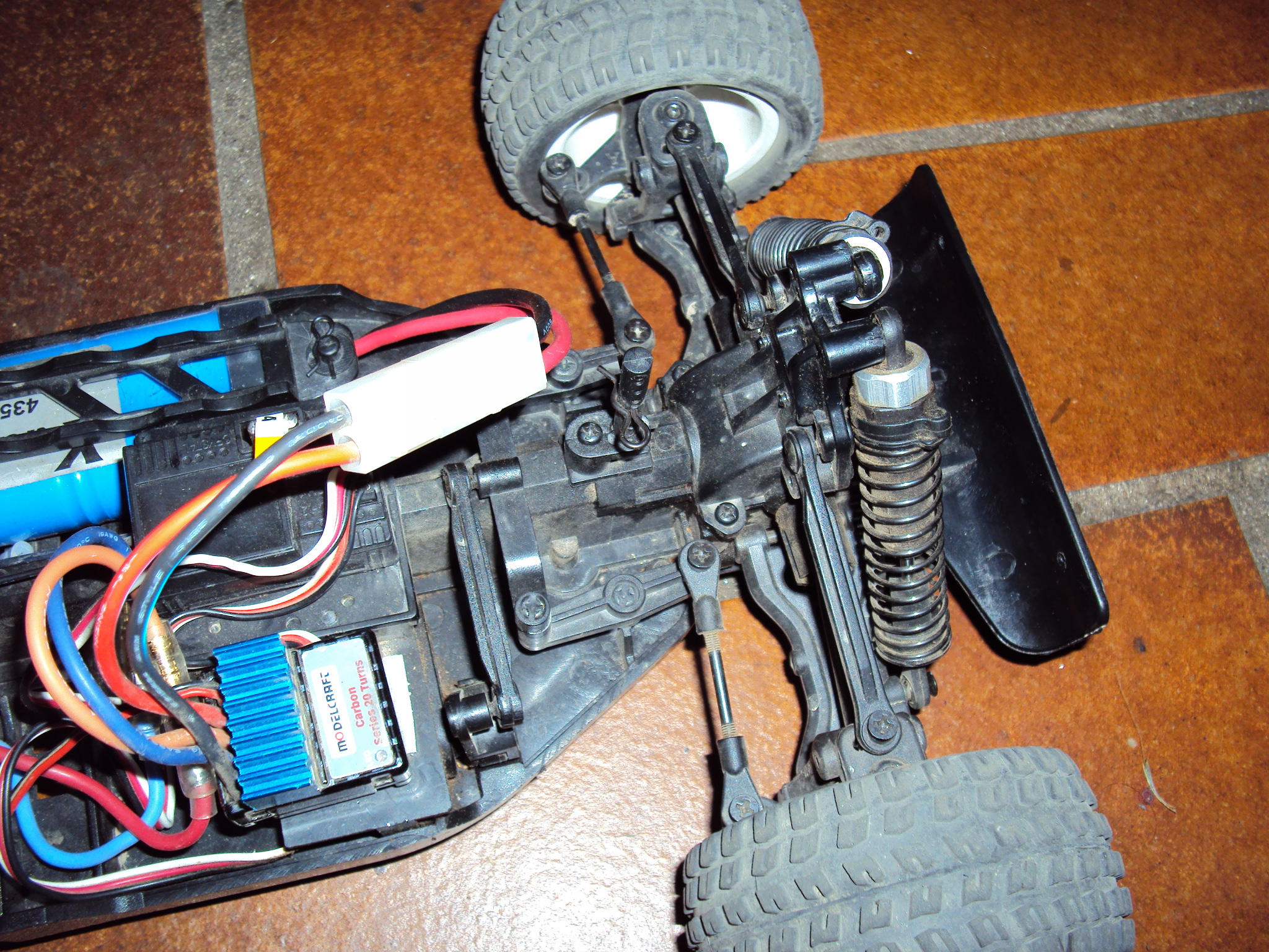

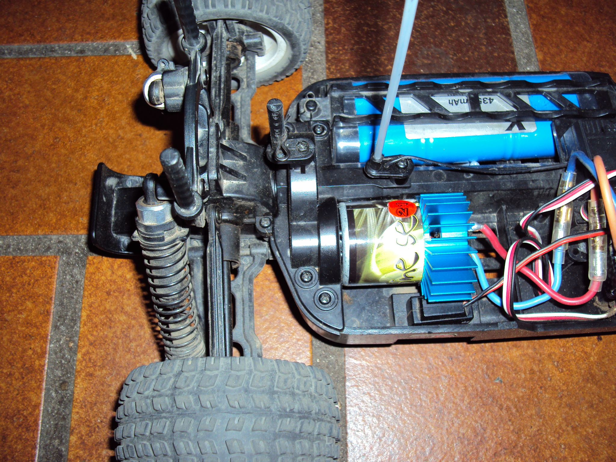

brauche eigentlich (im augenblick)nur den motorhalter.
da hat irgend ein stratege die löcher ausgenudelt und dann den motor 2 stellungen weiter angedübelt :aerger:
was zur volge hatte das das ritzel zu stram läuft und es den motor aufgeraucht hat :wand: :wand: :wand: war schon das ganze geheimnis :panik:

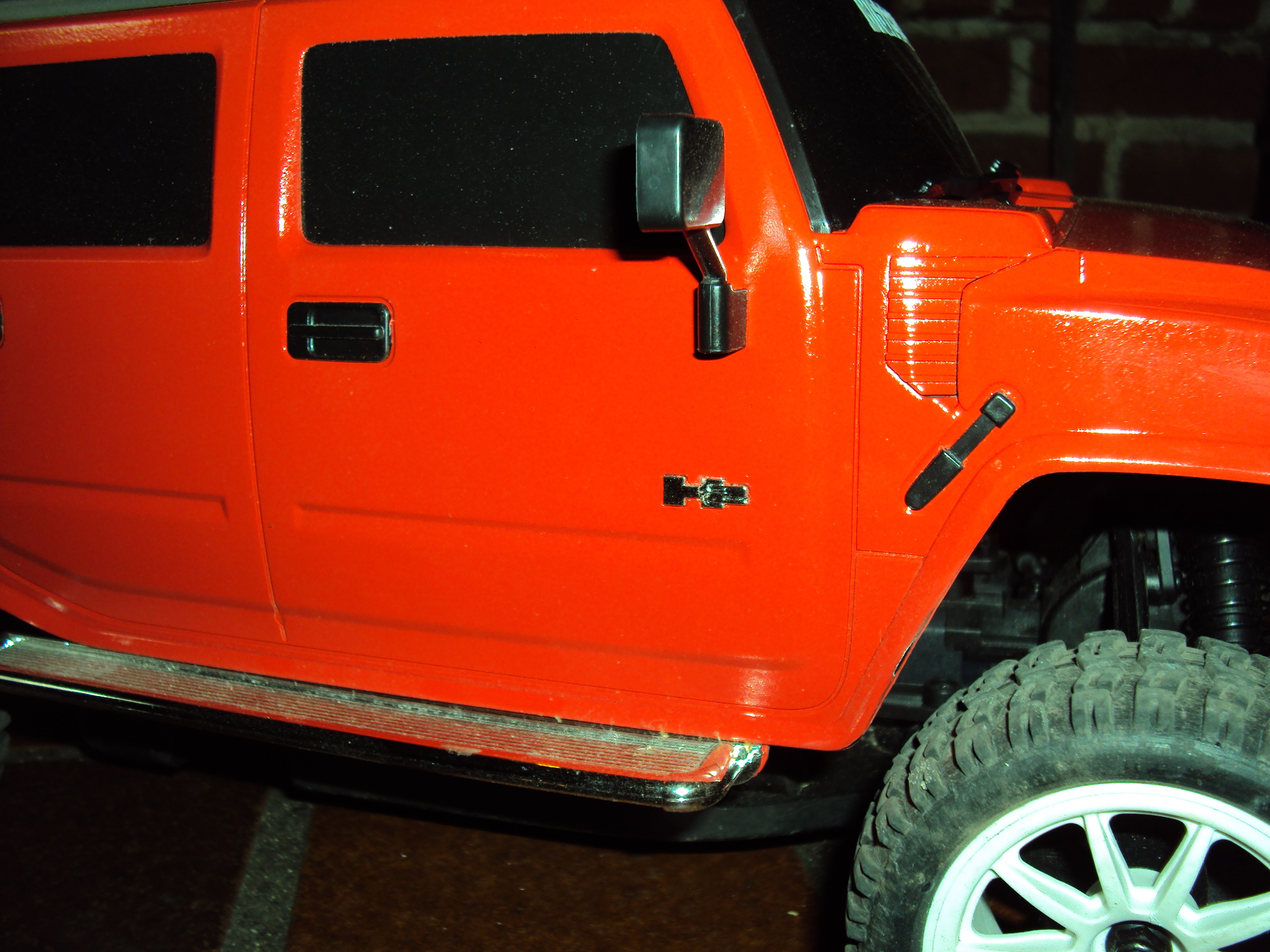

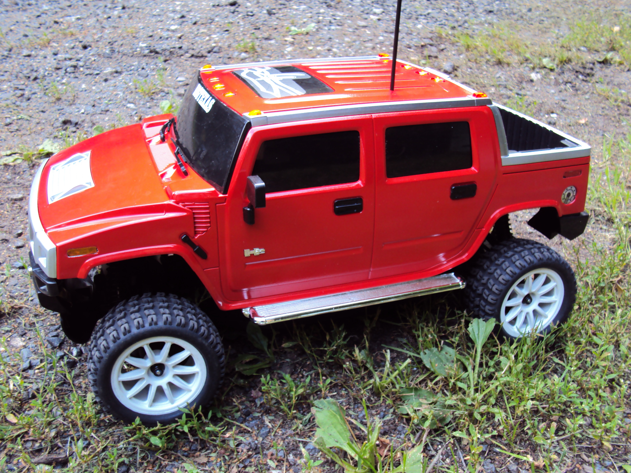

schade nur das die H2 karo schon so gelitten hat sonst hät ich sie richtig schikki gemacht
andererseits hab ich so ne coole karo zum heizen :twisted:
