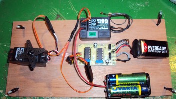

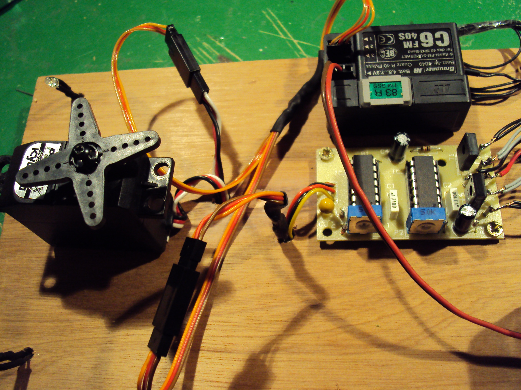

Sorry das ich einen 5 Jahre alten Threat ausgrabe, aber ich finde es Interessant.

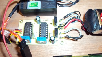

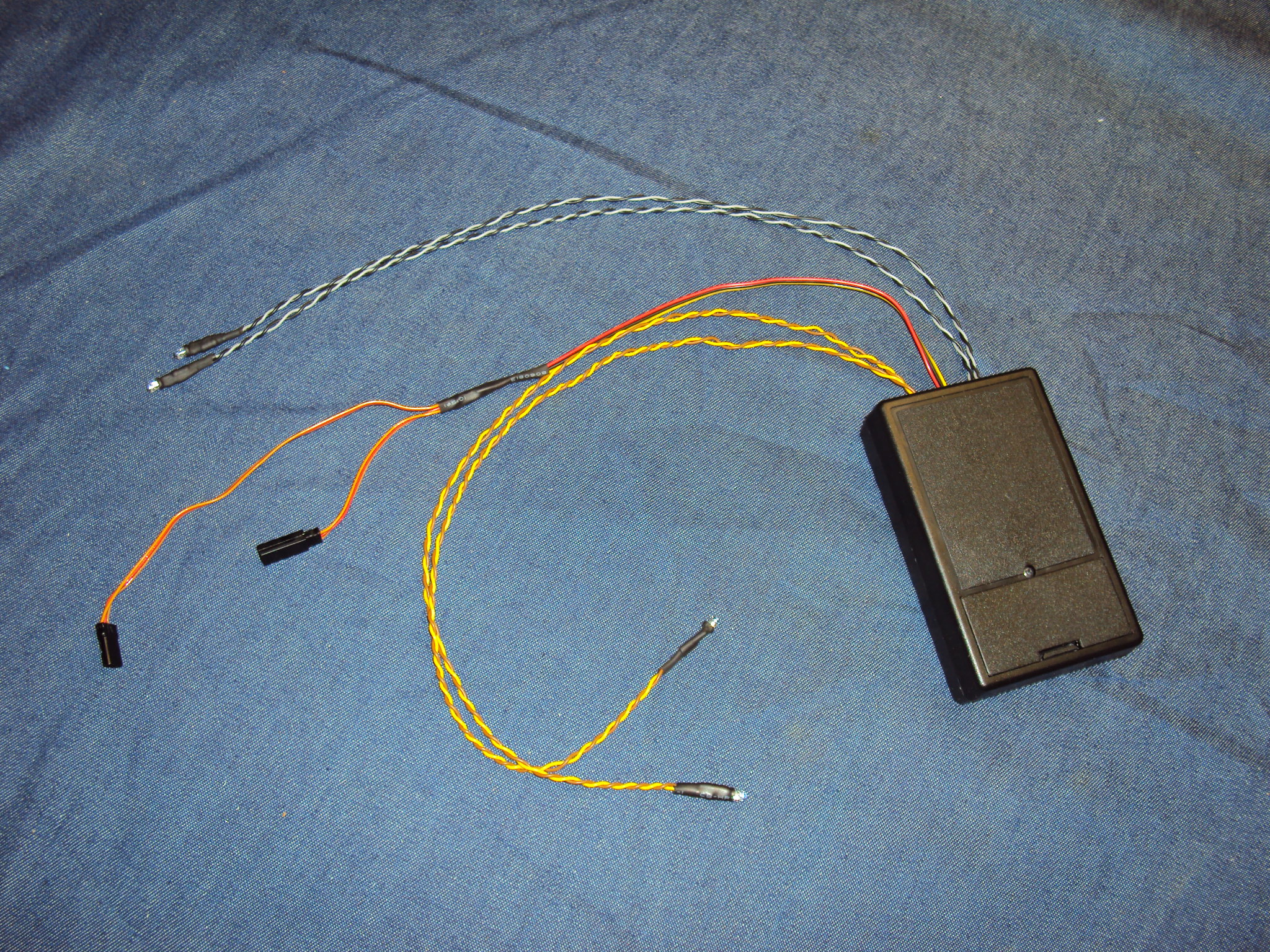

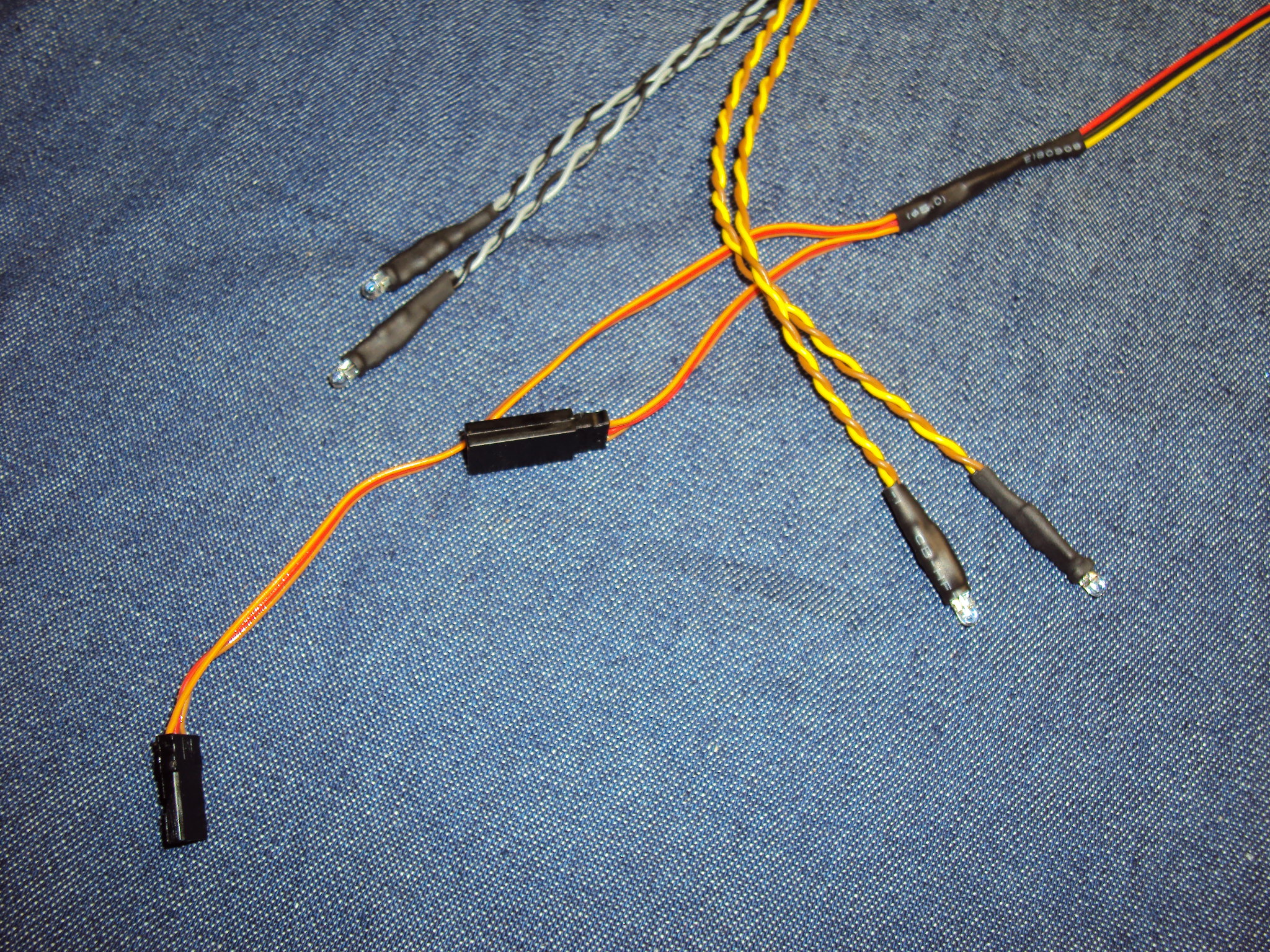

Mal ne Frage mit den LEDs, da steht was von "Schaltspannung 5-24 V", in der Conrad Artikelbeschreibung vom 2 Kanal Schalter.
Heist das jetzt, das ich eine LED brauche, die mindestens 5V aushält oder wie hast du das gemacht ?
Ich überlege das hier für ein Kurvenlicht zu nutzen.
AW: Blinker selber bauen

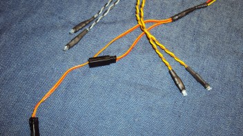

moin,
nee du mußt nur die endsprechenden wiederstände vor die leds setzen.
Ist schon Jahre her wo ich das gemacht habe.
Ich muß mit wiederständen den Strom auf die Volt Stärke für die LED bekommen.
Wie hoch ist den die Spannung, die aus dem 2 Kanal Schalter kommt ?
moin,

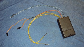

aus dem schalter kommt überhaubt kein strom:mrgreen:
der arbeitet über das BEC.
deine beleuchtung oder was auch immer du schalten willst hat seinen eigenen stromkreis.
also kannst du das so fummeln wie du magst.

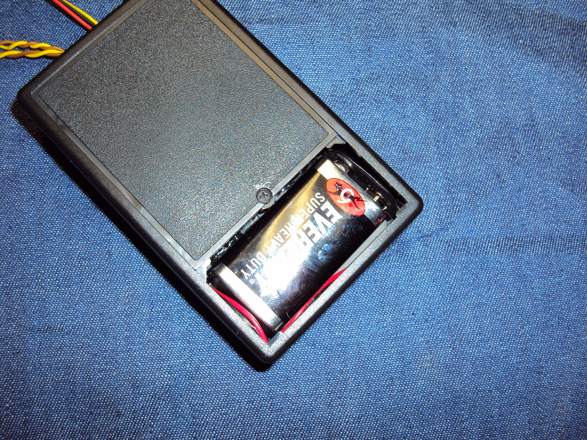

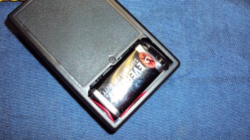

ich nehme in der regel 9V da die batterien schön klein sind und man sie eigentlich immer unterbekommt.
und lange halten tun sie auch:cool:
