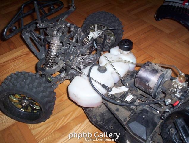

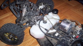

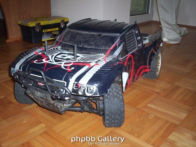

hier mein neuester Entwurf vom idealen Carbon Fighter wenn mann ihn noch so nennen darf
http://www.carbonfighter-racer.de/galle ... ge_id=1611
http://www.carbonfighter-racer.de/galle ... ge_id=1612
http://www.carbonfighter-racer.de/galle ... ge_id=1613
http://www.carbonfighter-racer.de/galle ... ge_id=1614

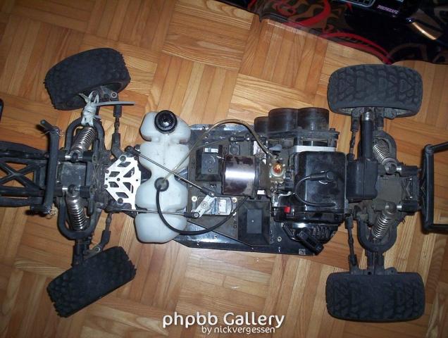

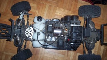

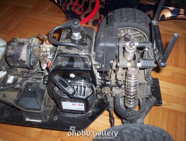

Details:
hintere Dämpferbrücke und Stoßdämpfer vorne eingebaut

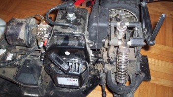

Motor ist um 92mm nach hinten gerückt, dafür ist der Tank jetzt vorn
als neue Zentralantriebswelle dient eine Halbachse
neue Gewichtsverteilung : 4450 g Vorderachse / 5500 g Hinterachse
dies bewirkt einen !GEWALTIGEN! unterschied beim Handling mit 2 WD Heckantrieb
ich kann das Fahrwerk jetzt so einstellen das er bei Kurvenfahrten über die Vorderräder schiebt.
Stoffelchen wolltest das ja sehen!
hat bissle längergedauert
der rest wie gemacht und so kommt auch noch!
