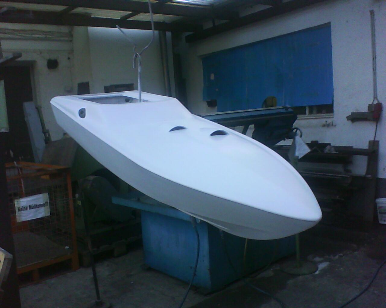

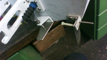

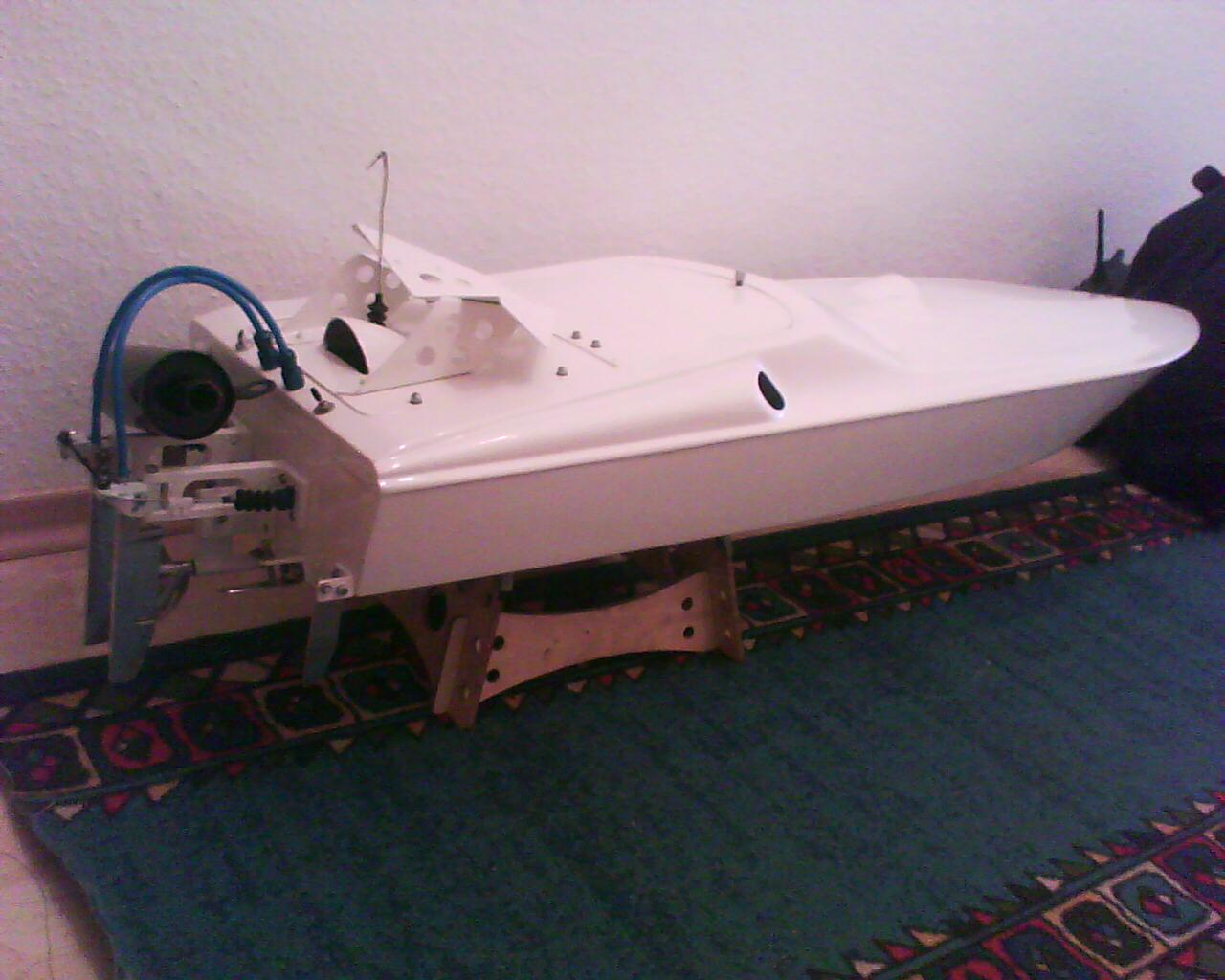

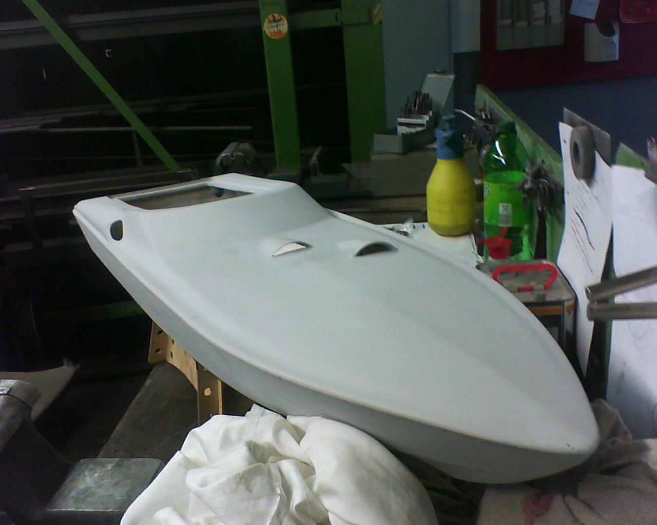

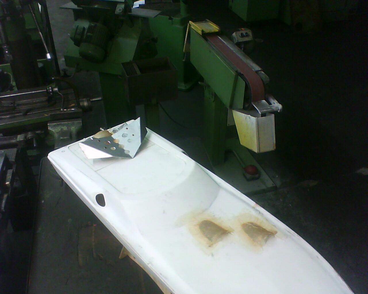

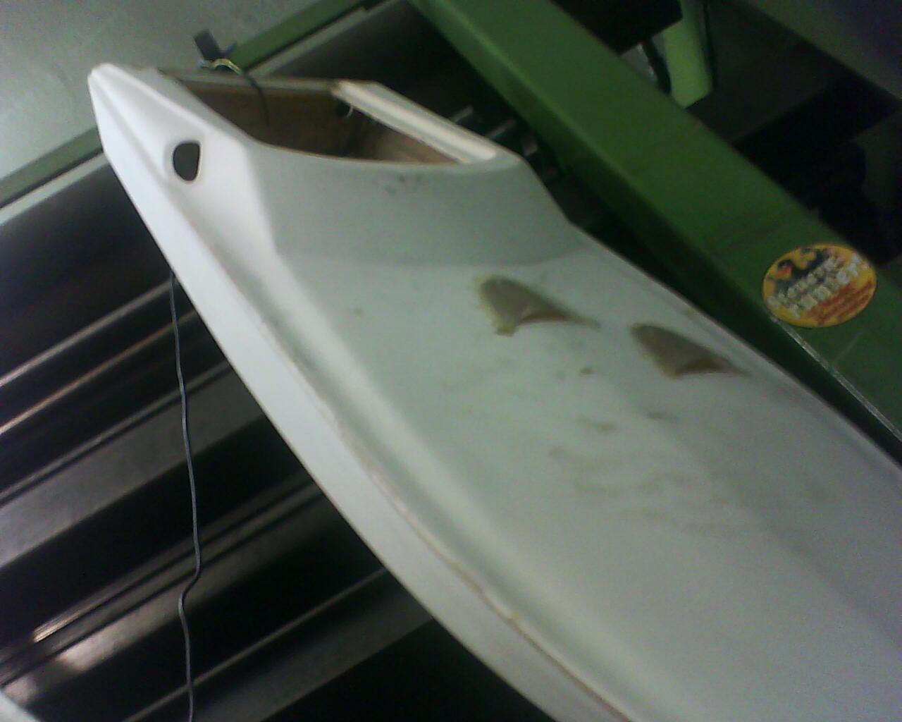

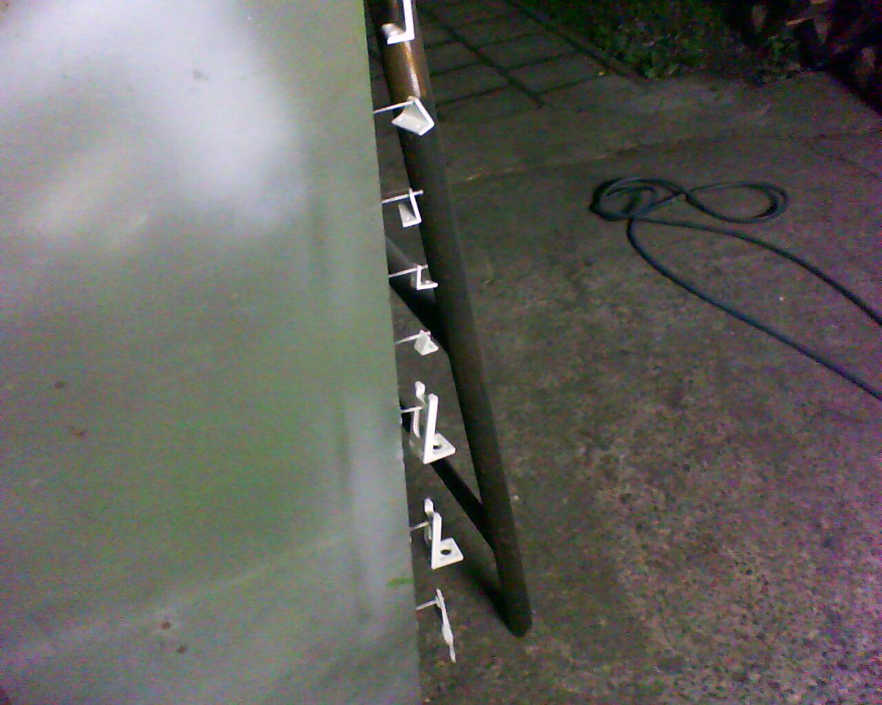

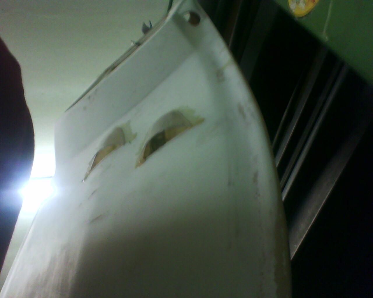

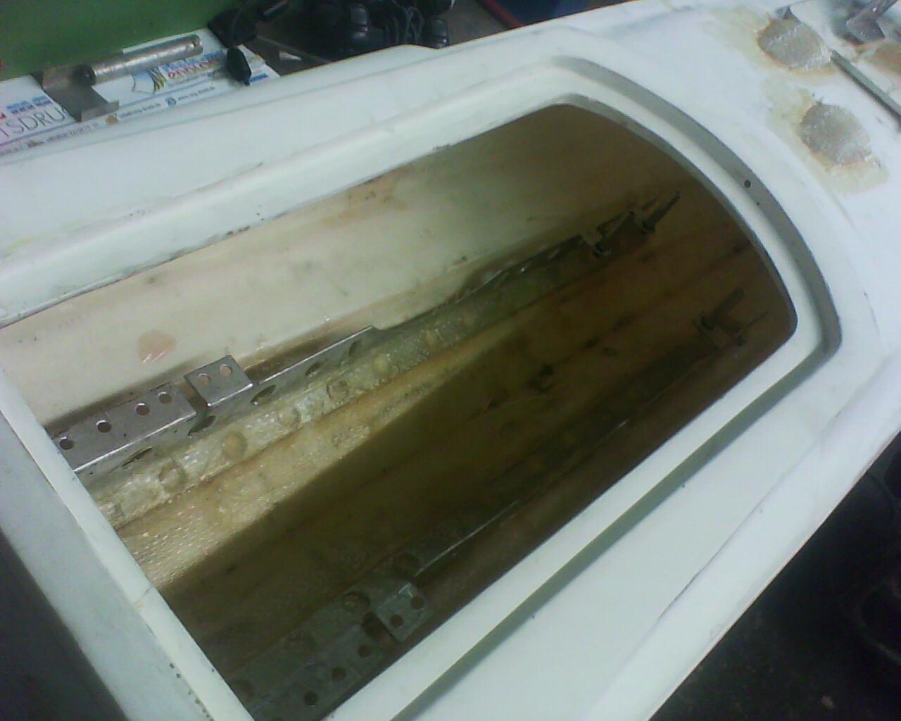

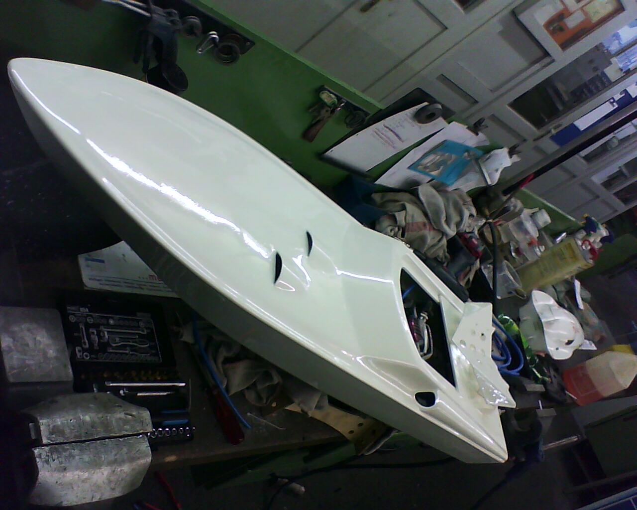

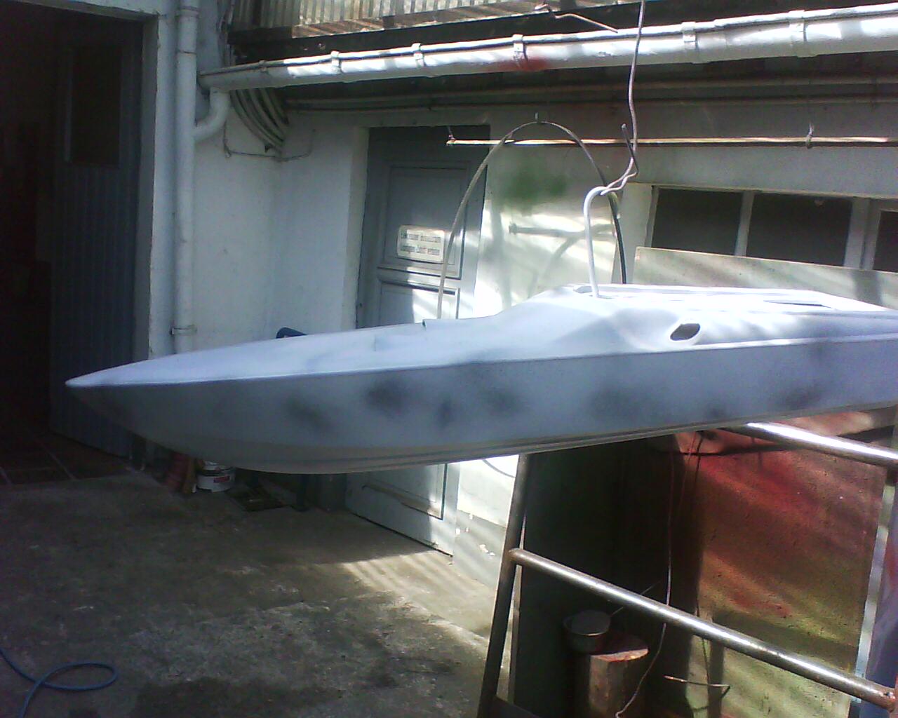

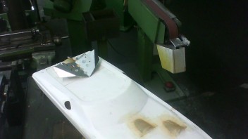

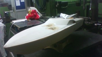

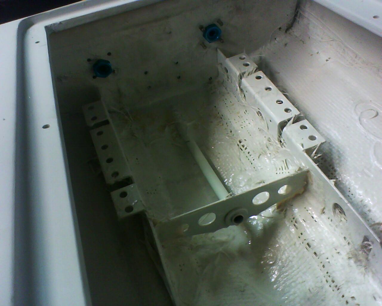

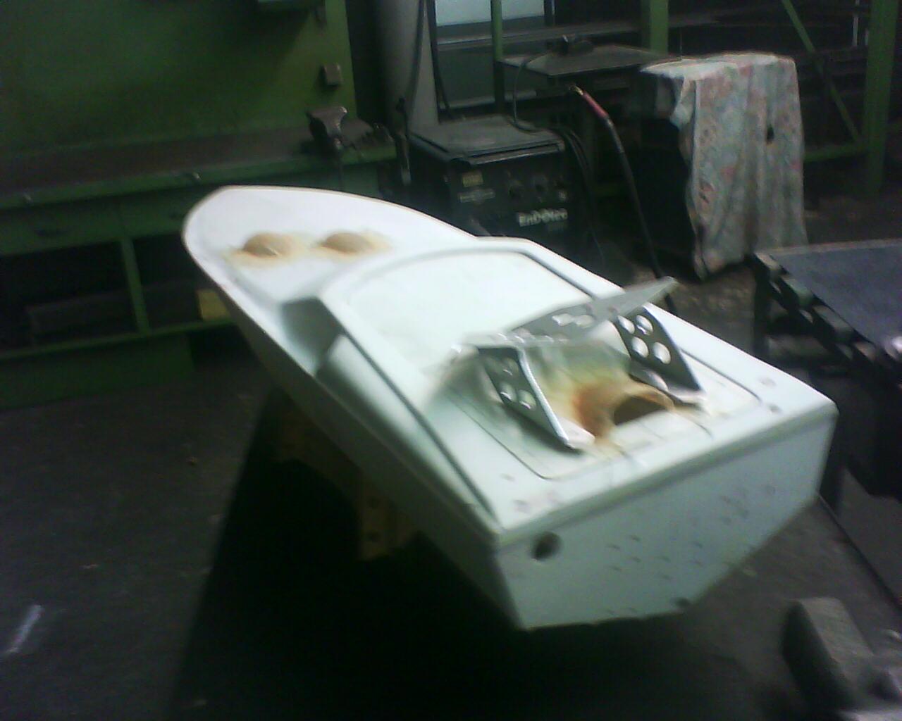

    hab den rumpfbis auf die glasfasermatten geschliffen oder vielmehr mit ca 5 liter verdünnung den lack und fülller runter gewaschen^^ en joint is da ganix dagegen :kotz: ein guter rat: lieber draußen!

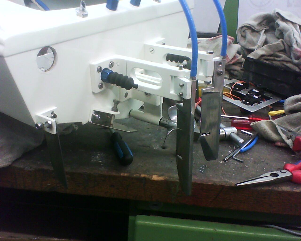

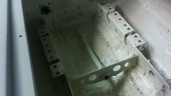

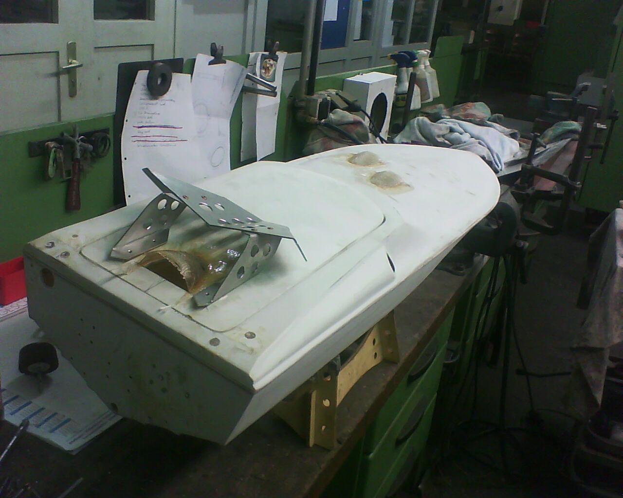

    danach hab ich mir die alten holzpanten genommen und diese aus 2 mm alublech nachgebaut... natürlich noch hier und da ne halterung geändert. der tank passte zb von anfang an nicht. 2 distanzen (13mm) an die stelle des motors schrauben und schon kann man die lesten exakt ausrichten und in den rumpf einpassen.
    danach dings ans laminieren... der rumpf war am boden viel zu dünn. ist fast raußgerissen wenn man nicht den motor am zylinder fest gehalten hat. also hab ich noch eine lage drüber gemacht und damit drad die aluleisten befestigt.

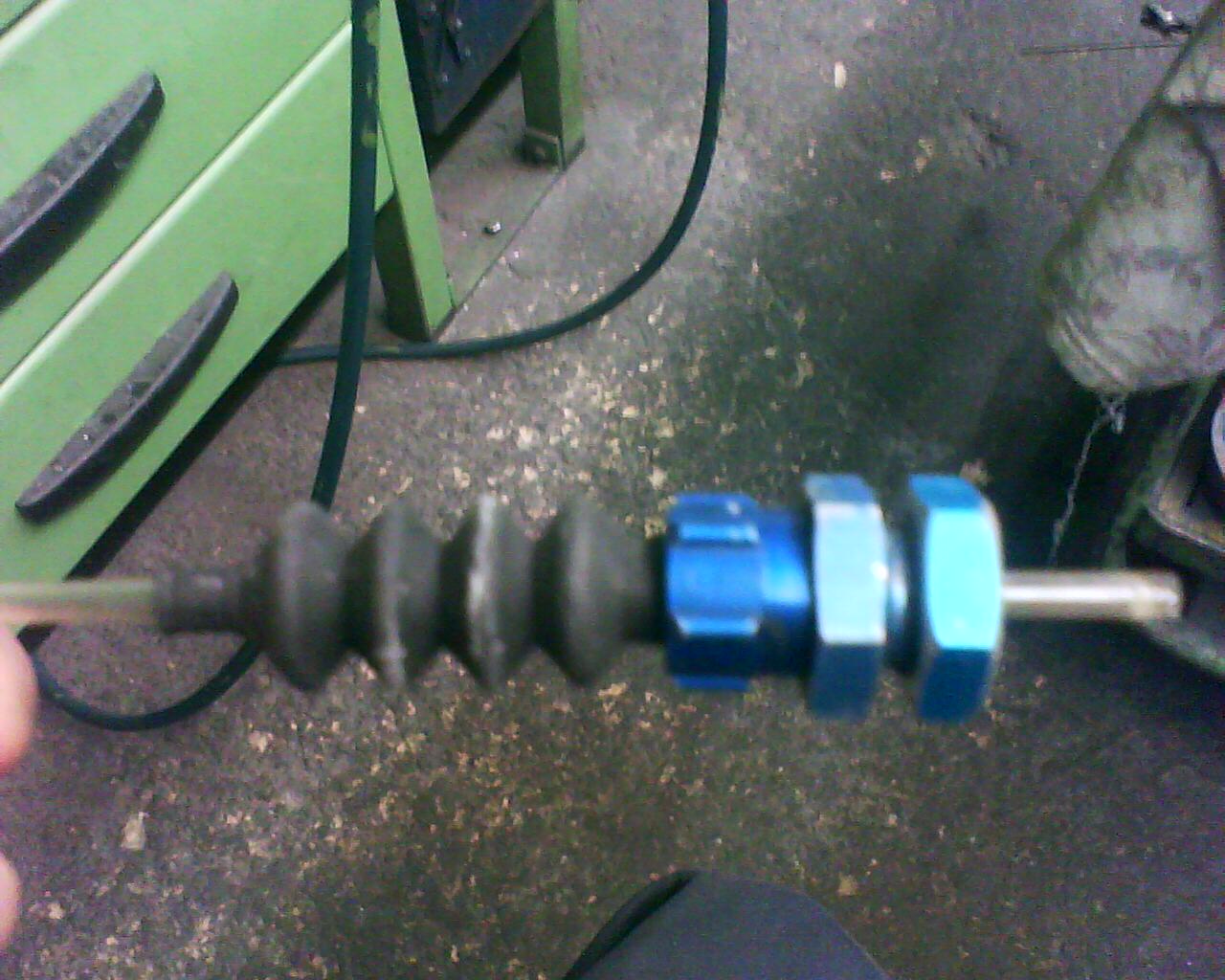

    an der front hatte der vorgänger en riesen stück matte drüber gehauen... mir hats schon gegraut was da wohl drunter is... aber war zum glück nur ein daumen großes loch. fachmännisch repariert... und grad ein neues röhrchen für die flexwelle mit eingeklebt... mit einem gleichmäßigem radius und nicht einfach nur en knik im rohr :wand:

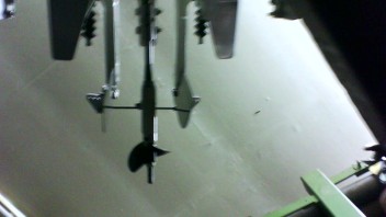

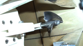

    testfahrt erfolgreich! nur ich hab irgent ein problem mit dem vorschub... dauert extrem lang bis der auf geschwindigkeitkommt und dann richtig zieht... winkel vom propeller verändern? oder andere schraube? ich mach nächstes mal ein video... dann müsst ihr mir ma helfen...

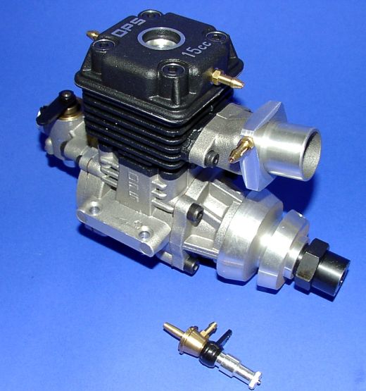

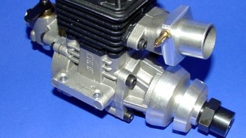

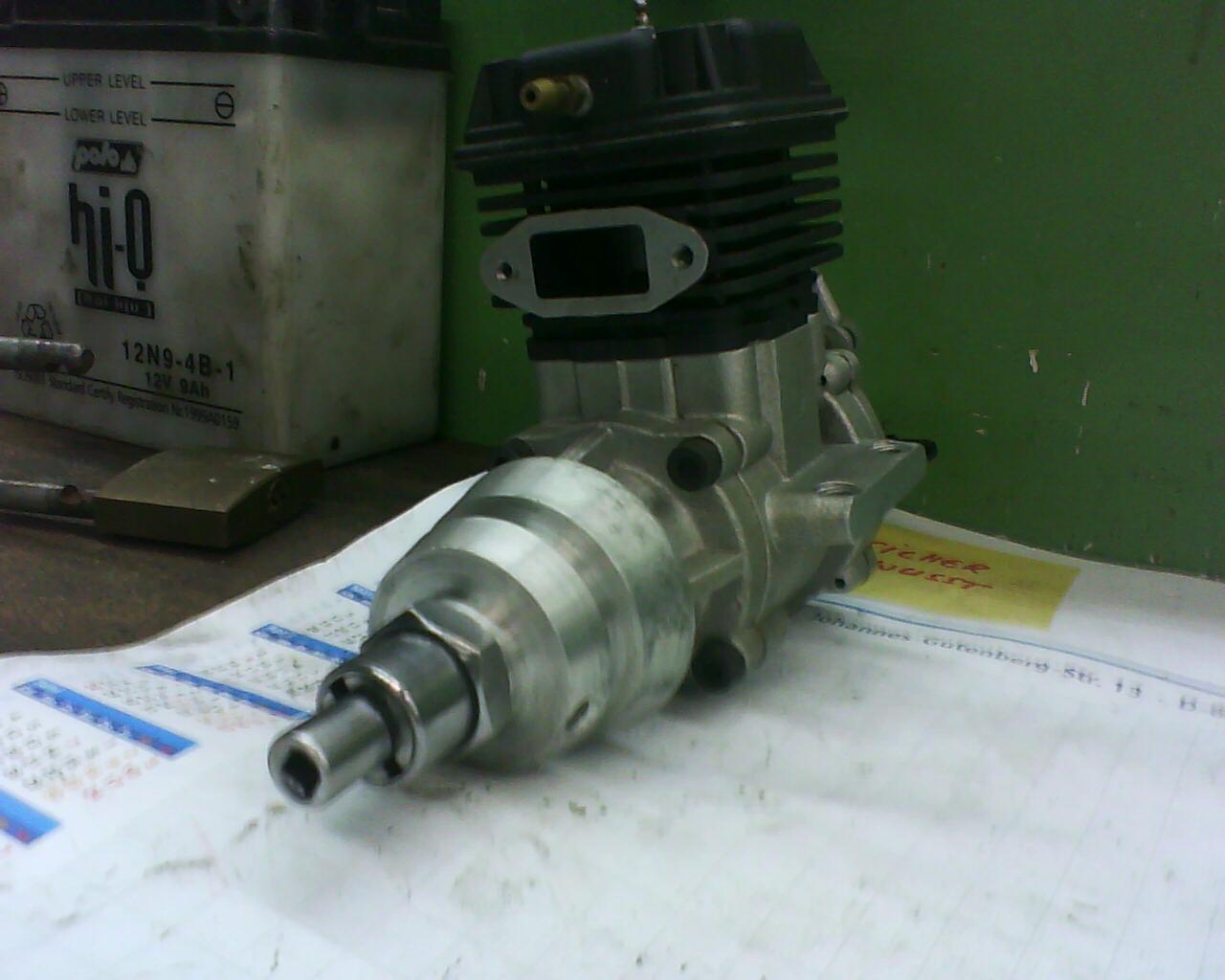

    der motor ist gekauft!!!
    kanns kaum erwarten den da rein zu bauen...
    ein ordentlicher motor mit brachialer power!
    morgen bau ich den originalen schonmal aus...
    kann ich den original tank für nitro sprit benutzen??
    ach ja mab mal gewogen: voll getankt mit 12v und 6v akku wiegt sie 9.8 kg... der leichtere nitro wird gut tun!

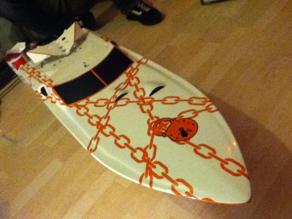

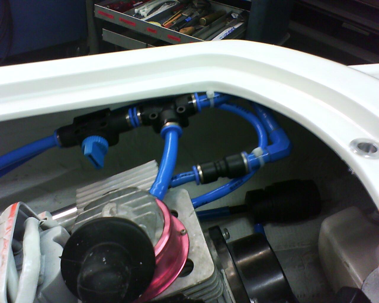

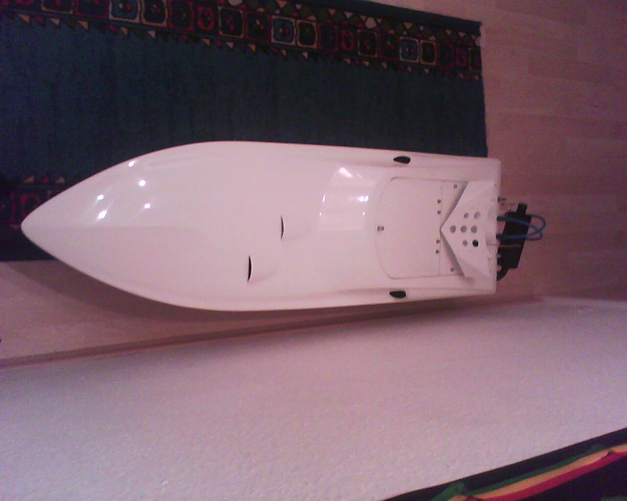

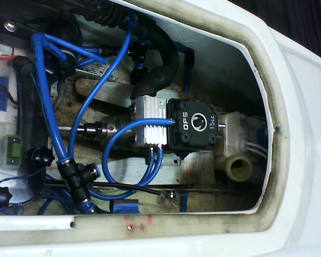

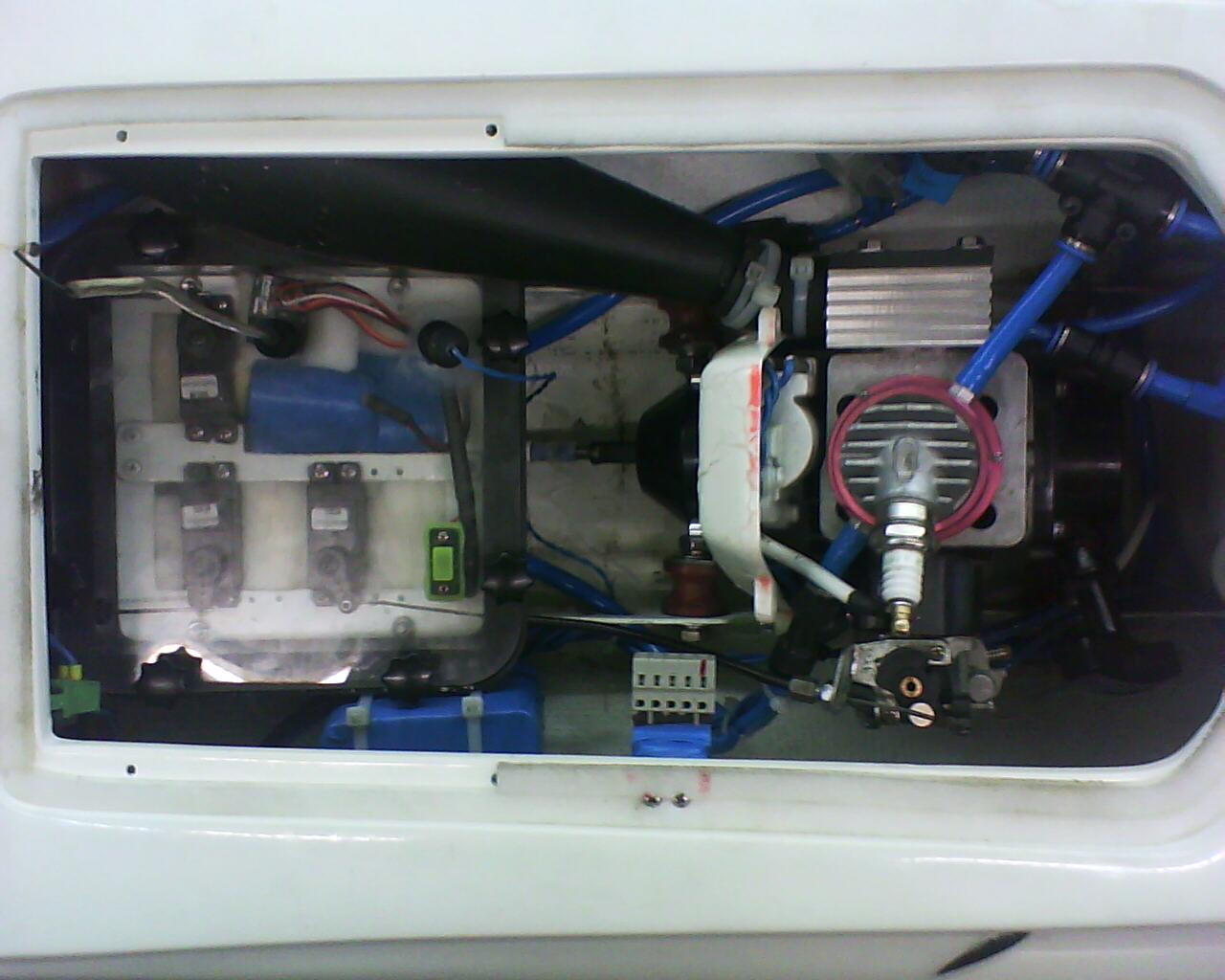

  • Re: navicraft adrenaline
    Zitat von rccarfreeeek
    aaaalllleeeesss!!^^
    ich scheib heute abend weiter.....

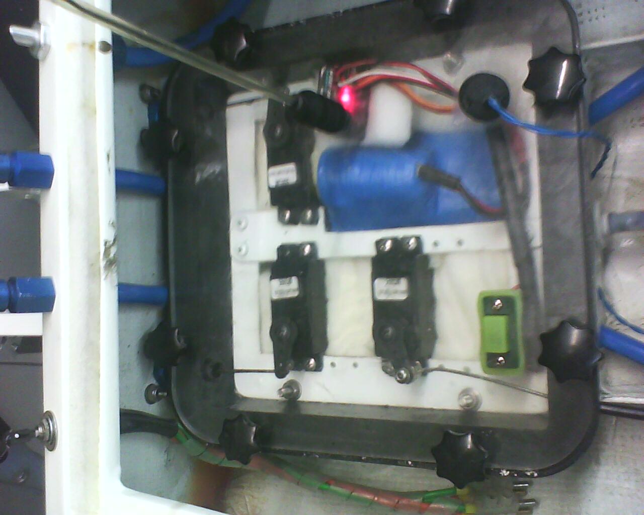

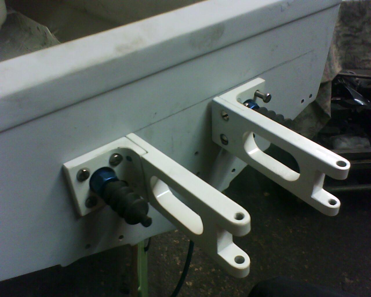

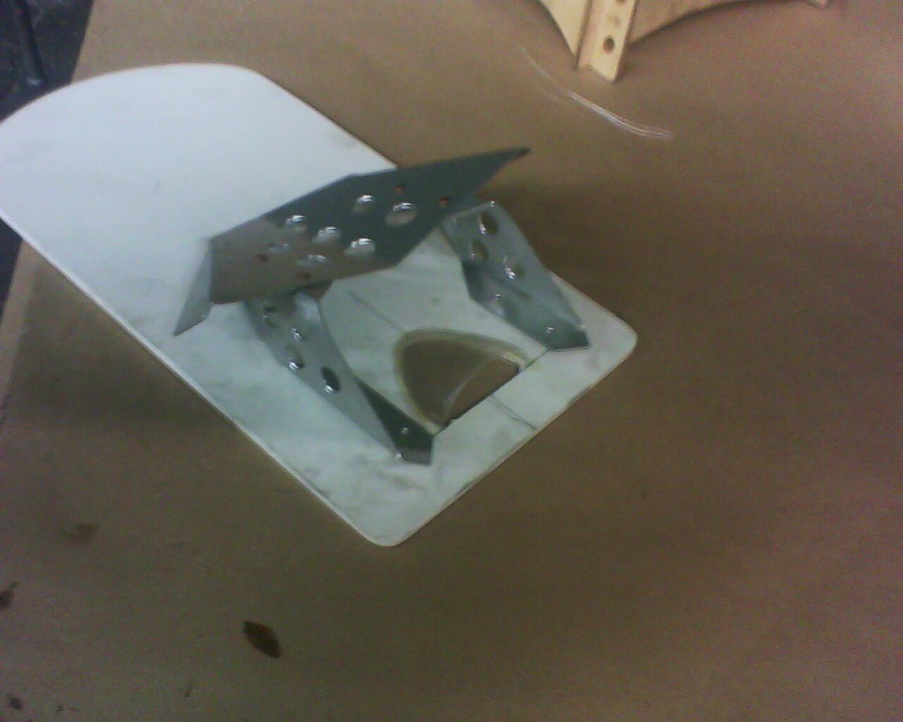

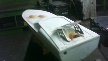

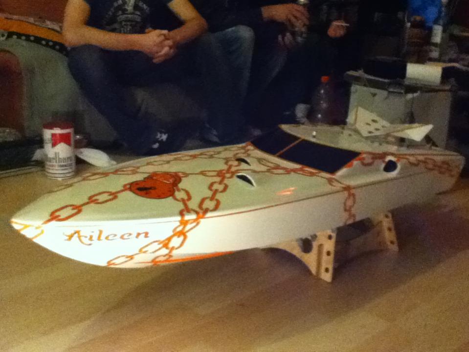

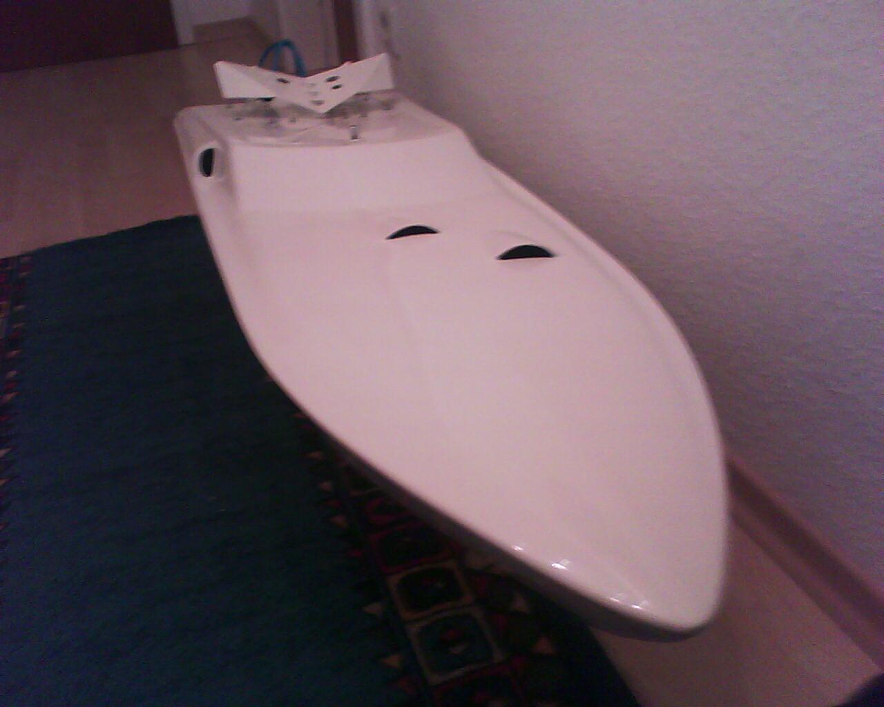

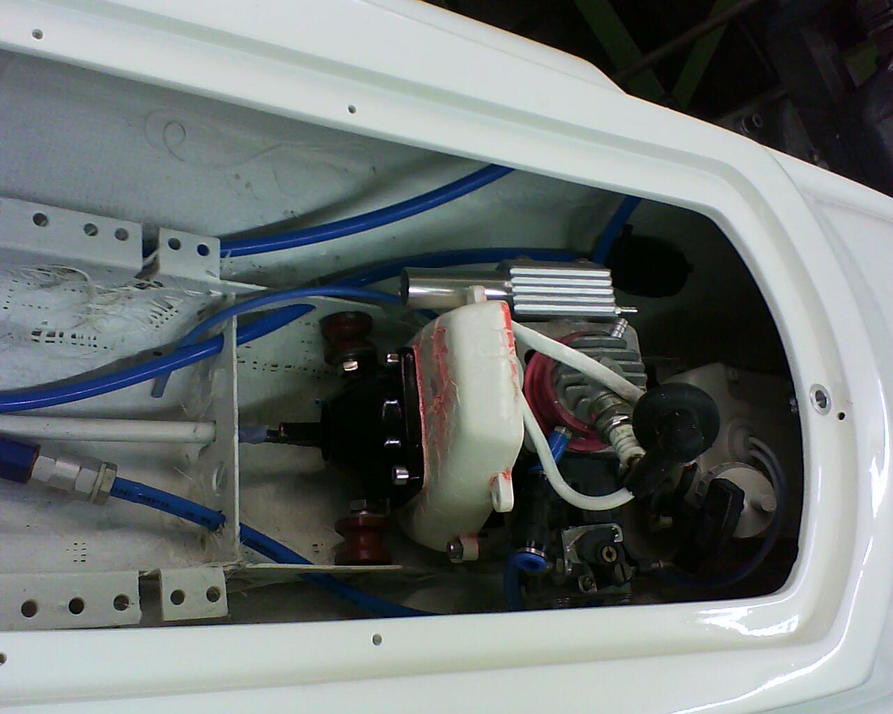

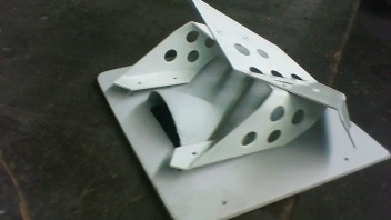

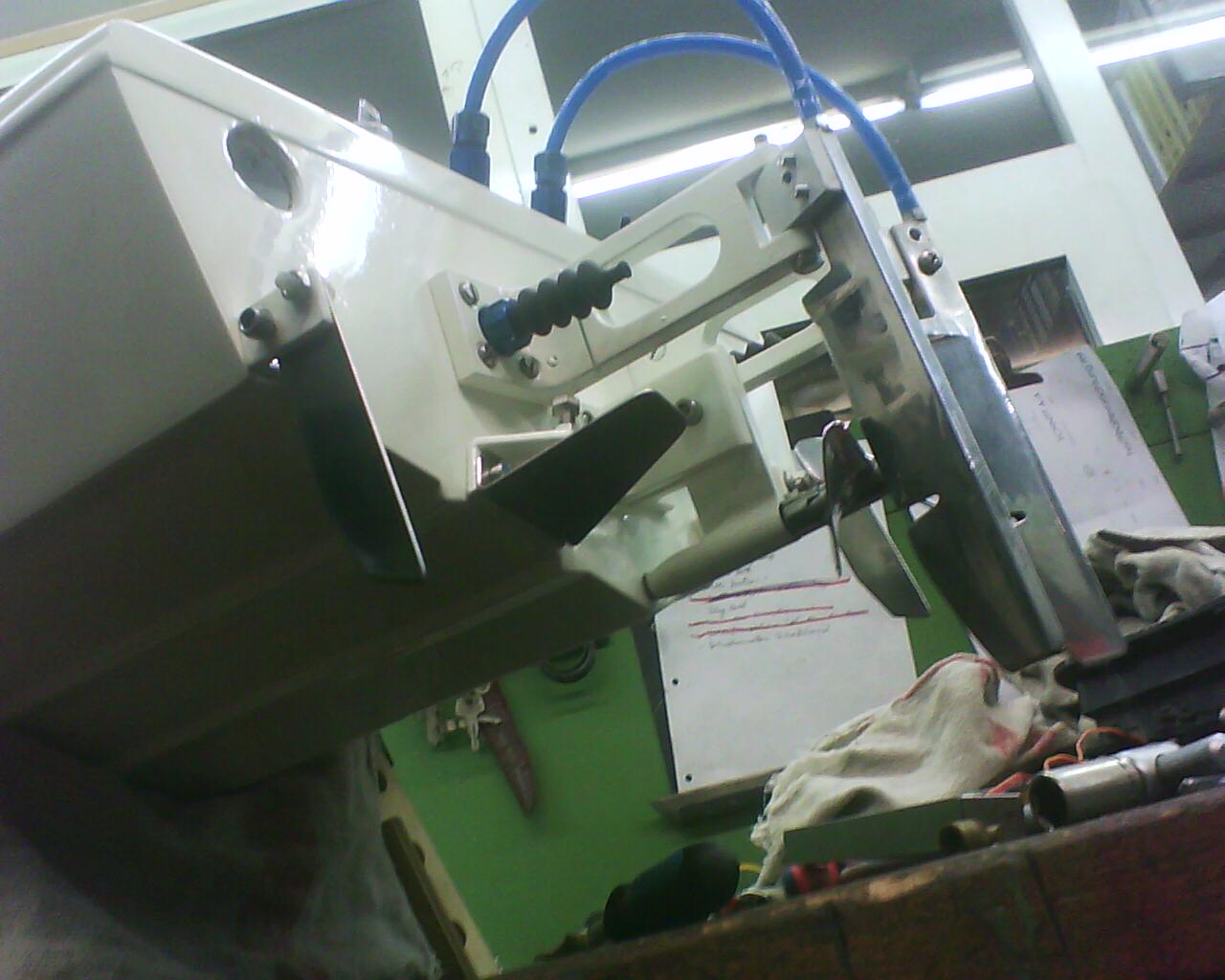

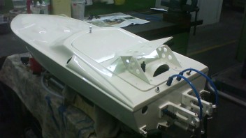

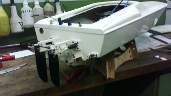

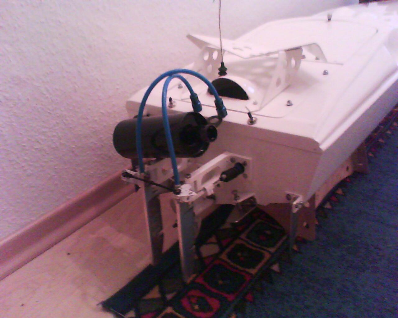

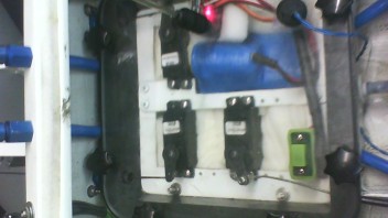

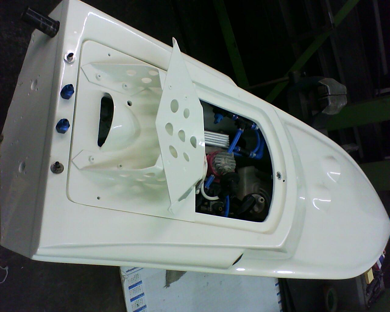

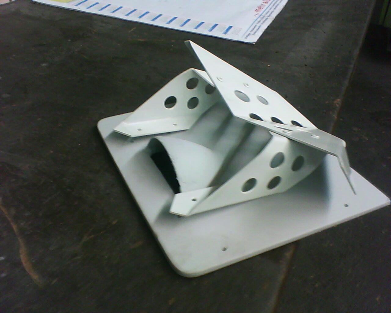

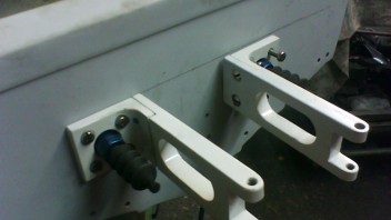

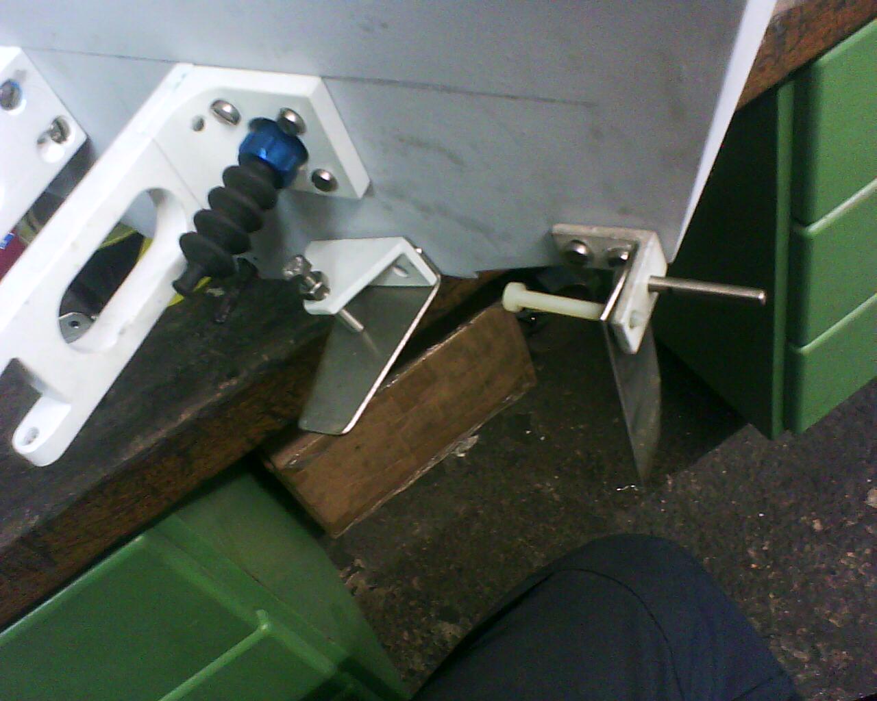

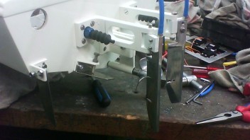

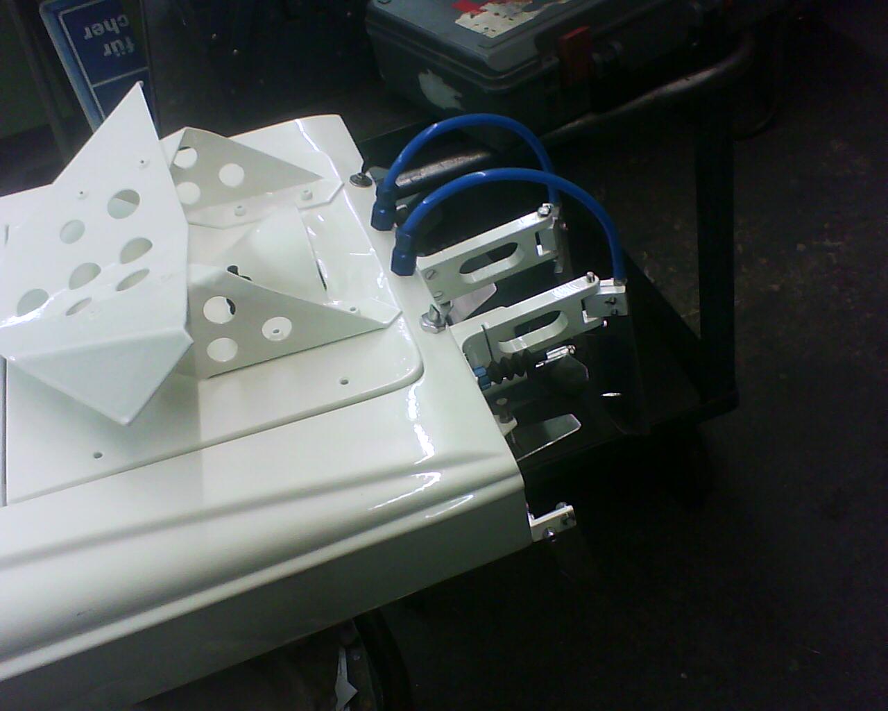

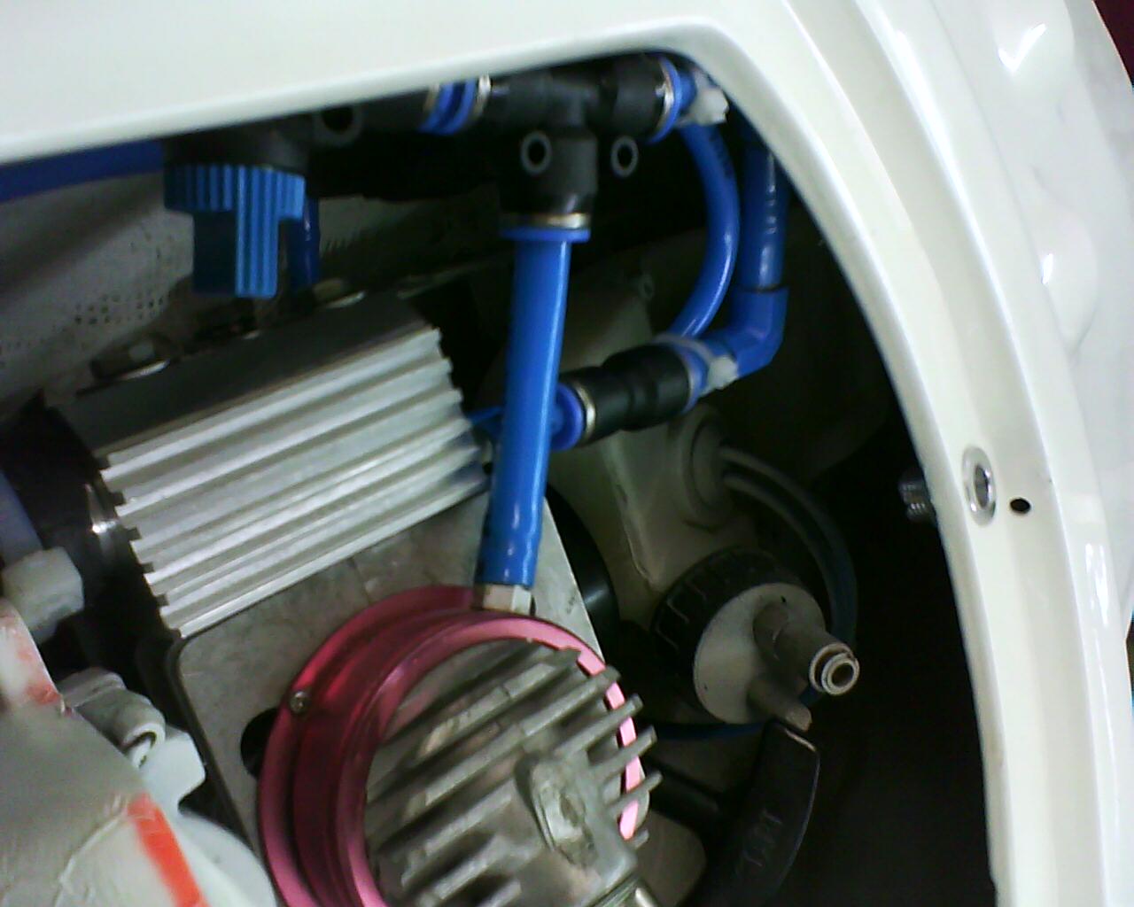

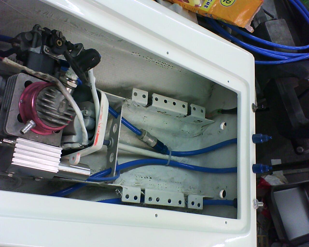

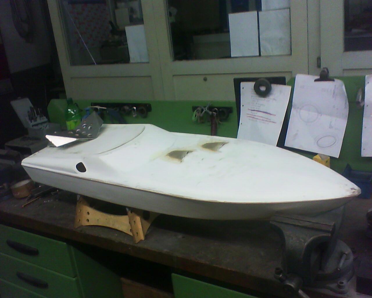

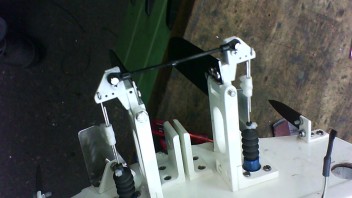

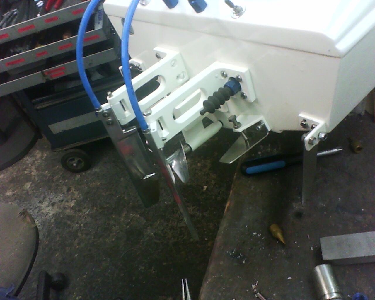

    dann hab ich die doppelruderanlage, tulfine und das servobrett gefeilt und gefräst und alle löcher im rumpf verschlossen.

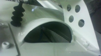

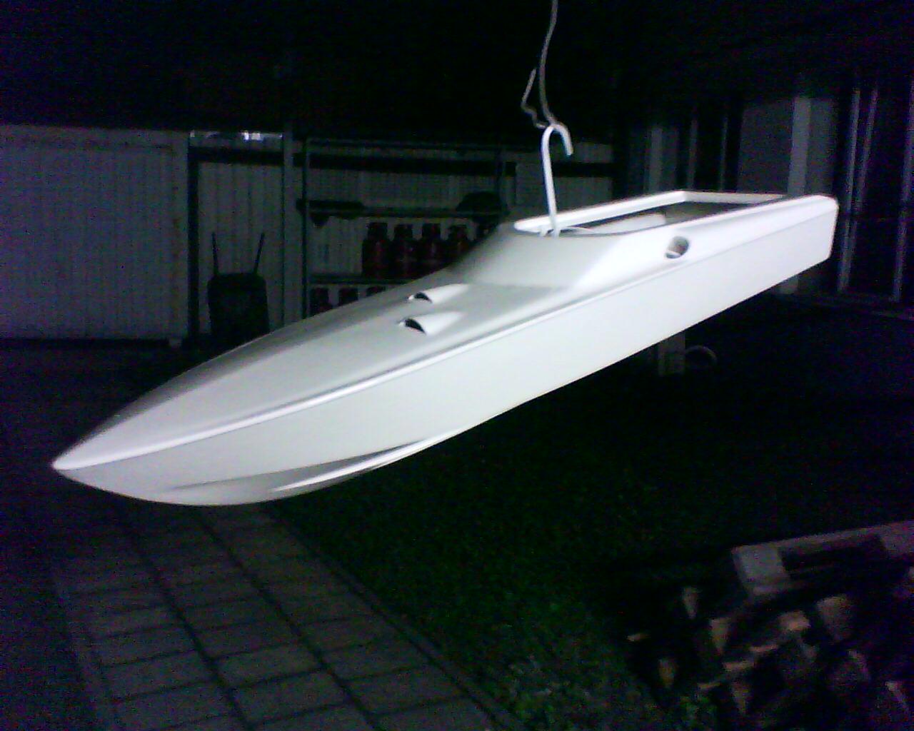

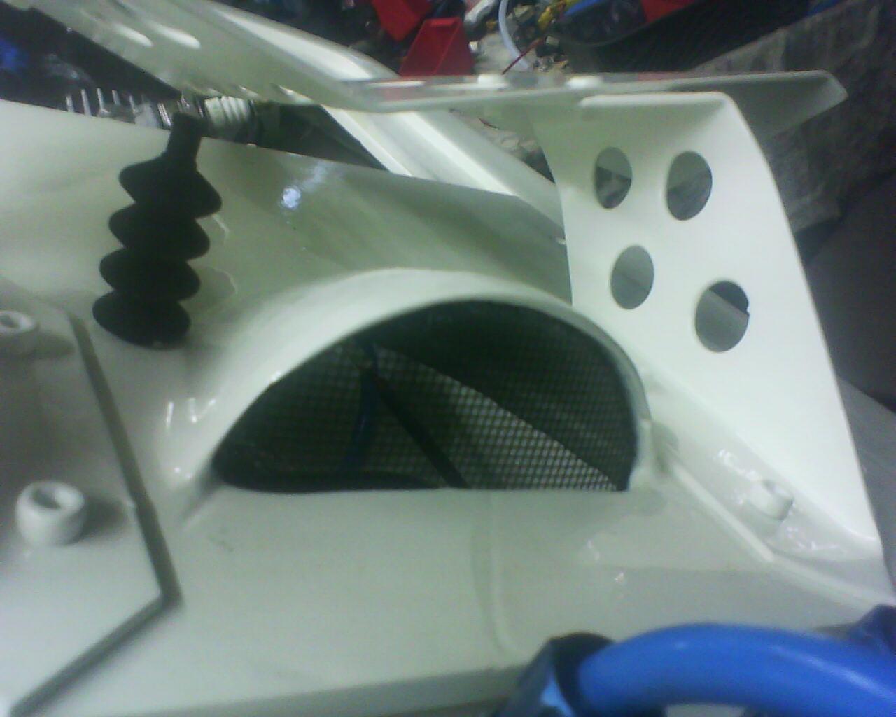

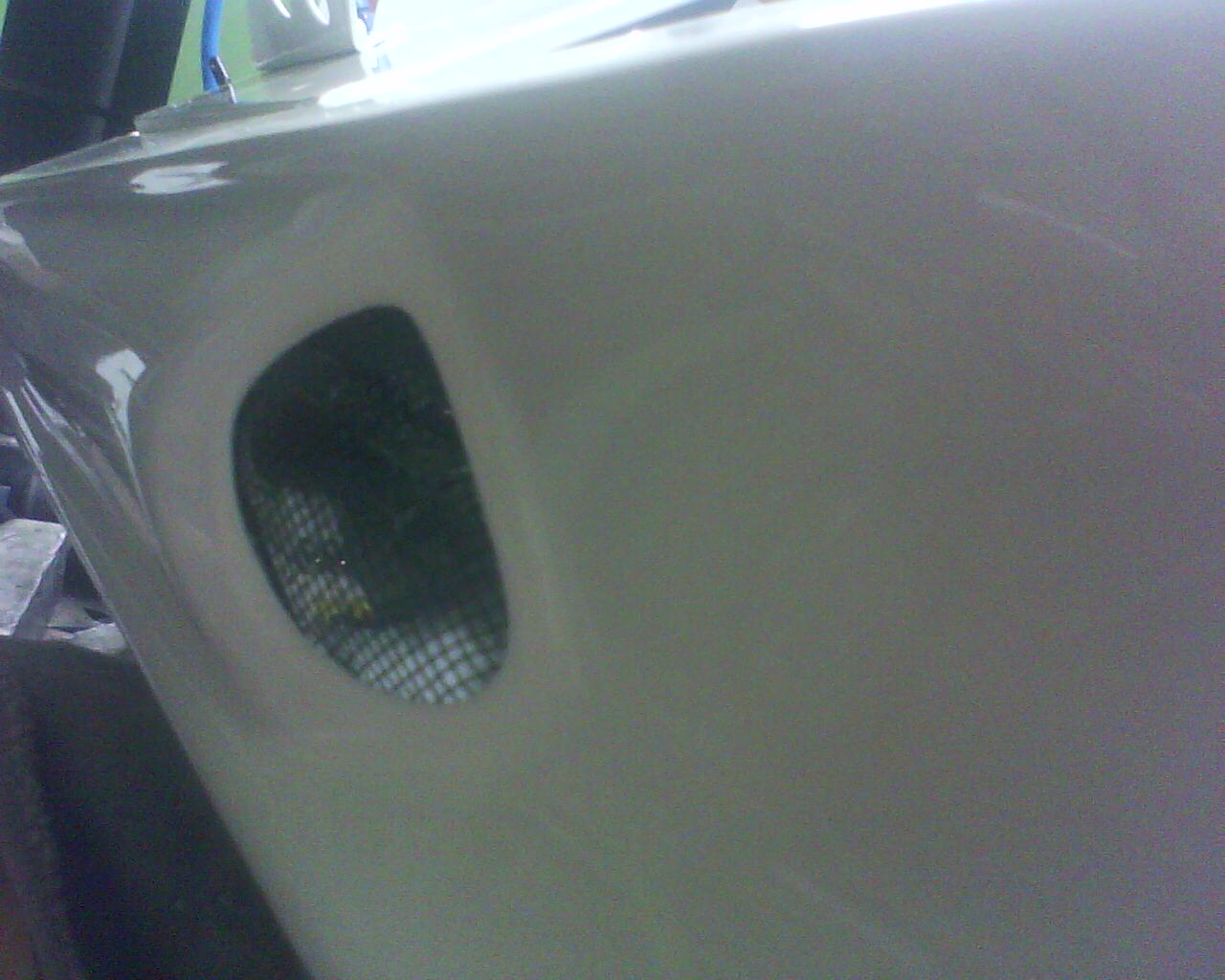

    als ich die deckel aus plastik formte kam ich auf die idee lufthutzen aus pet flaschen zu laminieren... vieeeeeel arbeit wie sich herrausstellte!naja nach einer gefühlen ewigkeit spachteln schleifen füllern wieder schleifen endlich lacken...

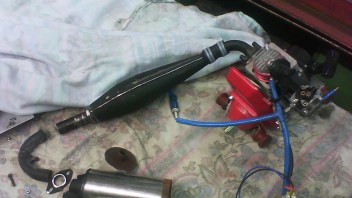

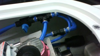

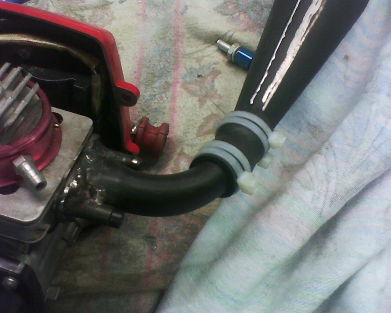

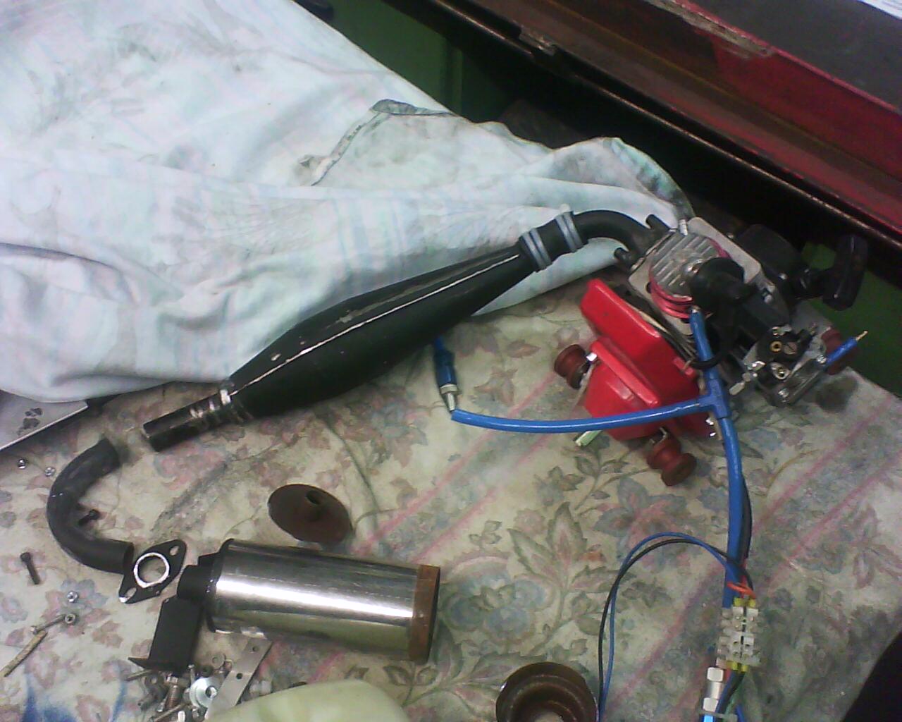

    dann gings ans zusammen bauen... erstma en reso von nem poketbike umgeschweißt... hab mir eine 2 kreiß wasserkühlung mit pumpe und versch. absperrventielen ausgedacht...gucken wie die sich bewährt... dann ruder und tulfin ausgerichtet und verbohrt, servobox motor akkus empfänger rein... alles ausgerichtet und dann auch lackiert. leider kam ich erst jetzt auf die idee mit den fliegengitter... war eng aber hat geklappt... deckel drauf und testfahrt! leider bisschen trage aulso heißt es nochma an die werkbank....

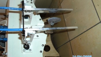

    is noch bisschen mehr arbeit mit der halterung für den nitro.. ich hab den original motor nochma rein gebaut und getestet. von allein kommt sie nicht ausm arsch.. mein kumpel musste anschieben damit es überhaubt ins gleiten über geht.... was soll ich ändern??? bitte hilfe!!

    ich würde eine hi speed schraube mal versuchen(hast du bilder der jetzigen?)
    wennse hilfe brauchst kann ich dir ein paar fohrschlagen
