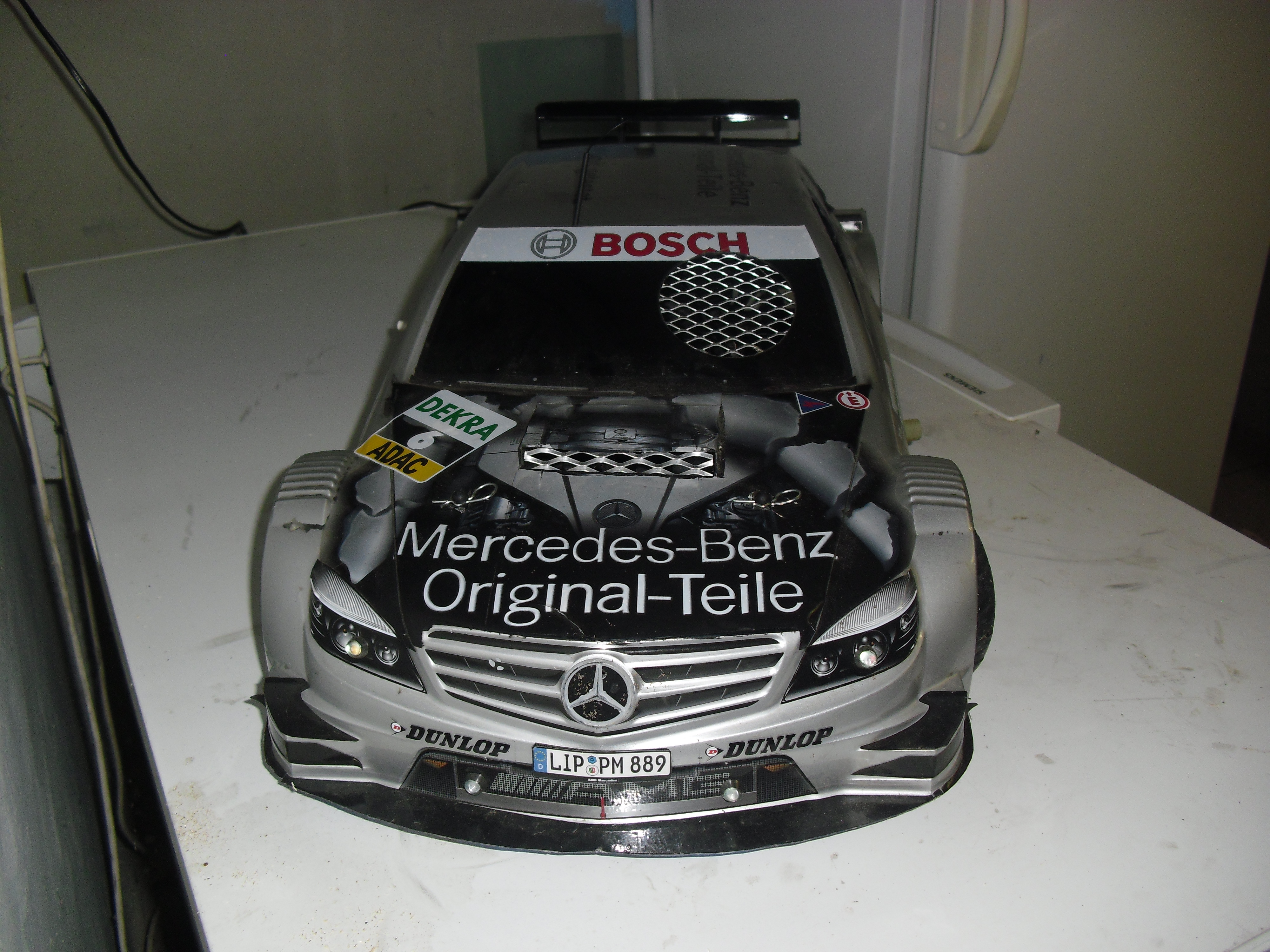

    Ich hoffe du hast vernünftige Kühlungslöcher in Deine Karo geschnitten,
    nur mit nem Loch ist es nicht getan. Vorne im bereich des Fahrers ein rundes Loch in die Frontscheibe
    und hinten am besten genau in der flucht zum vorderen Loch eins in die Heckscheibe.
    Du kannst auch eins genau über dem Motor machen damit du starten kannst ohne
    die Karo immer abzunehmen (so mache ich es immer - sieht aber scheiße aus :D )

    Zitat von Dan252
    ok gefällt nich jedem aber es is sehr praktisch :lol:
    Genau das ist das Problem ... die Optik spielt bei vielen doch ne grosse Rolle ... gerade bei Glattis. :yes:
