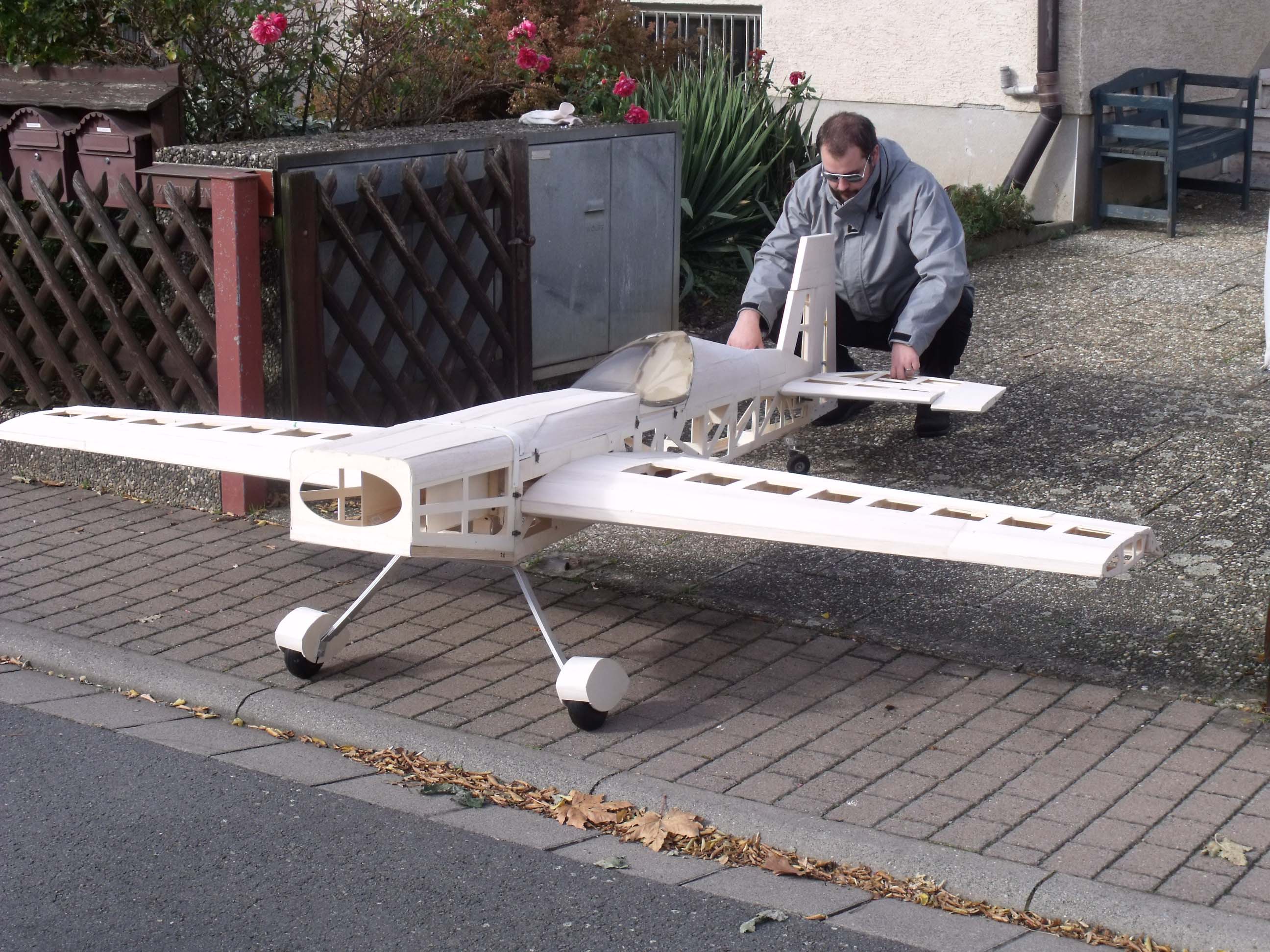

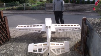

An dieser stelle möchte ich euch einige Rohbaubilder Meines 320cm Raven zeigen :viper:
Ich hoffe ich mache einigen von euch noch Apetitt auf das Fliegen :^^:

Man man man, mein Auto in 1:1 ist da ja kleiner. :lol:
Hammer Teil! :omg:

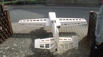

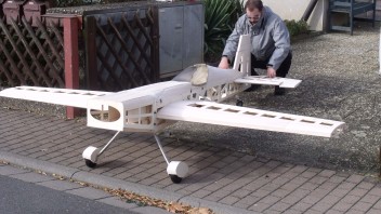

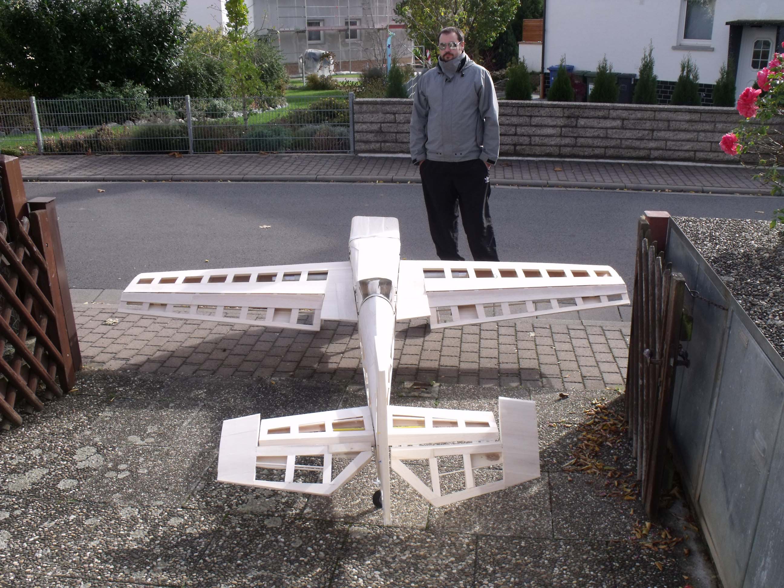

Re: Raven Rohbau Fertig

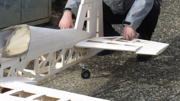

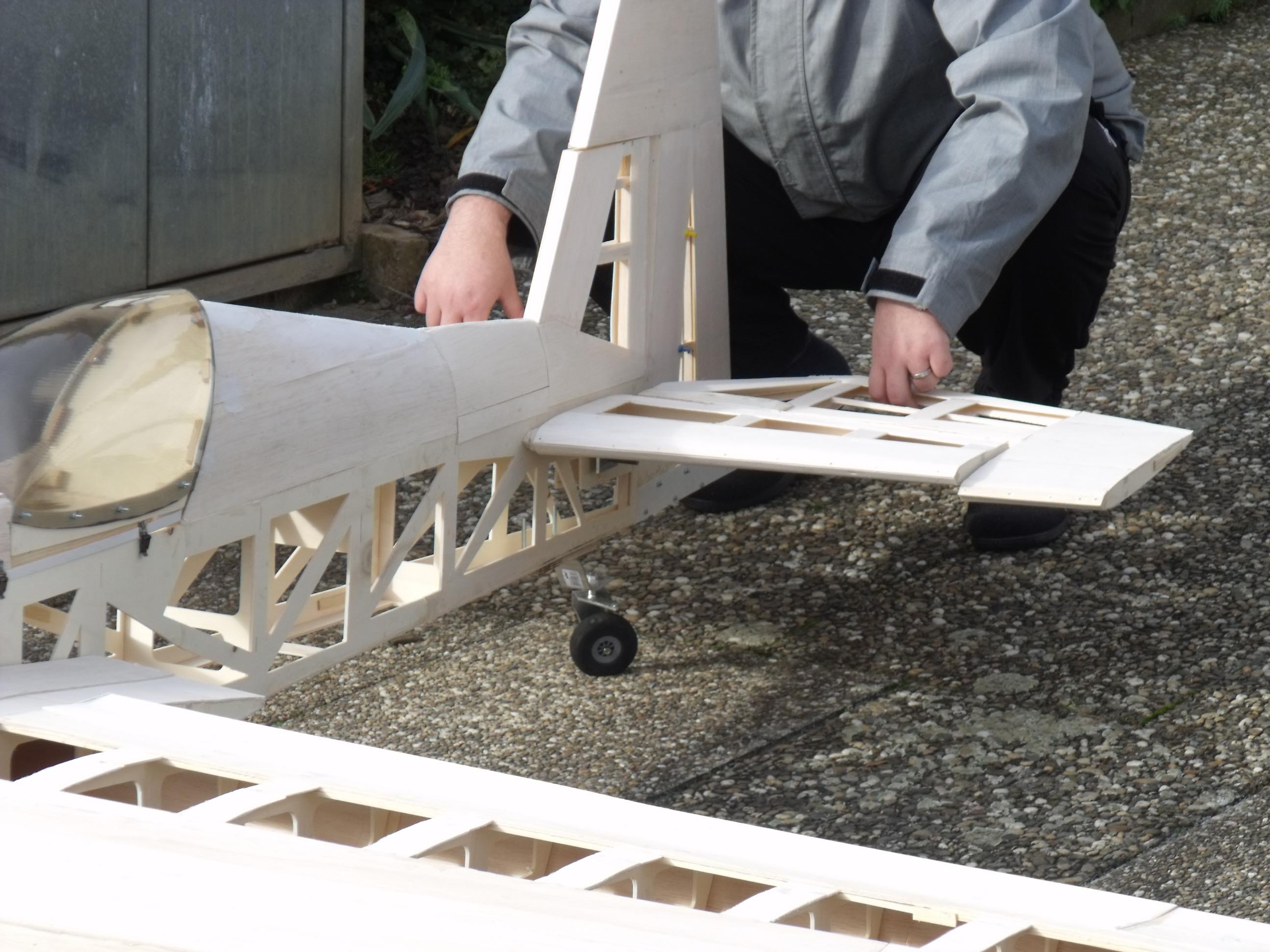

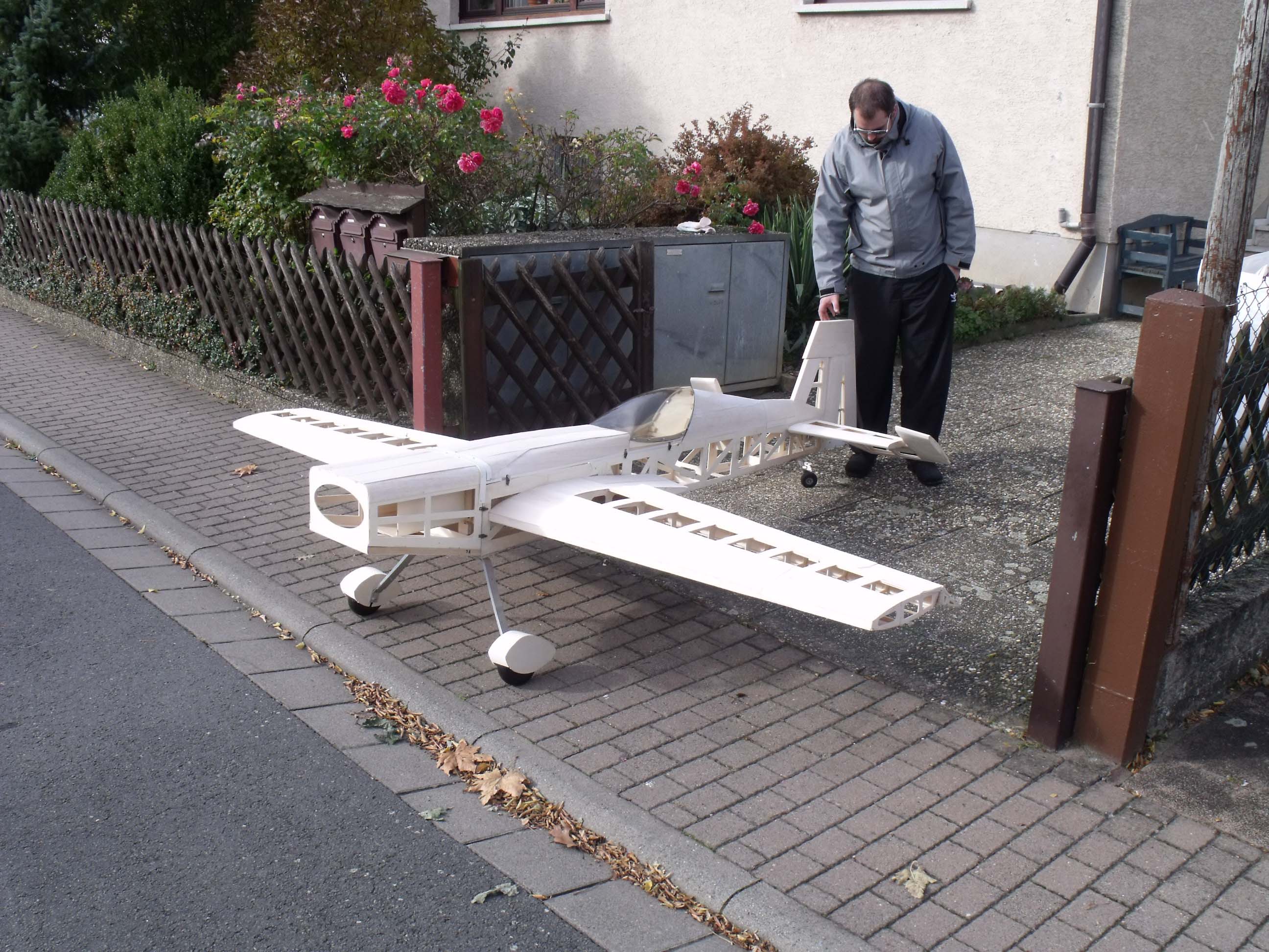

Nach bisher über 2 Monaten Bauzeit erstmals montiert , sogar unsere Hofeinfaht war zu klein :anmach:

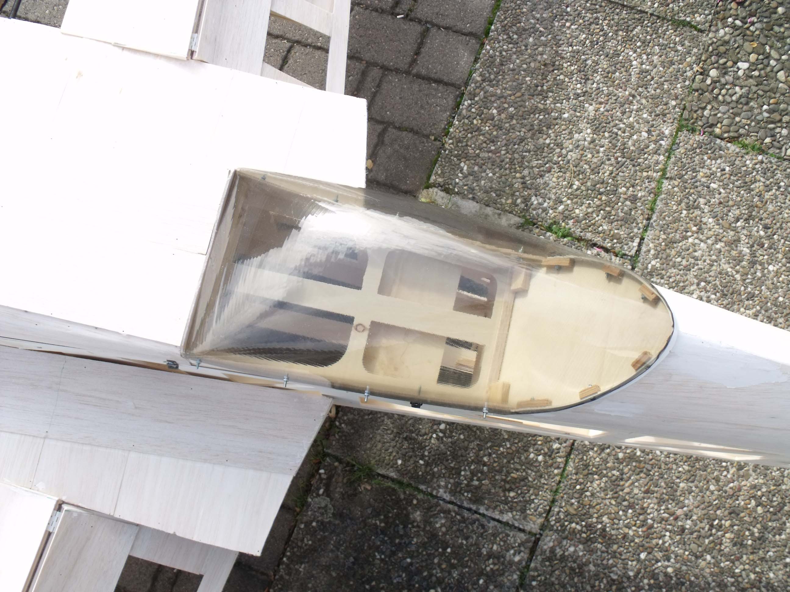

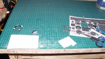

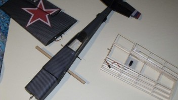

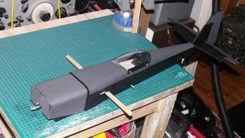

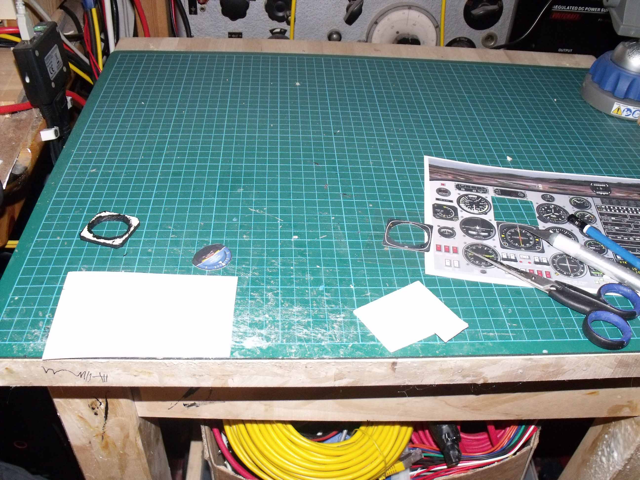

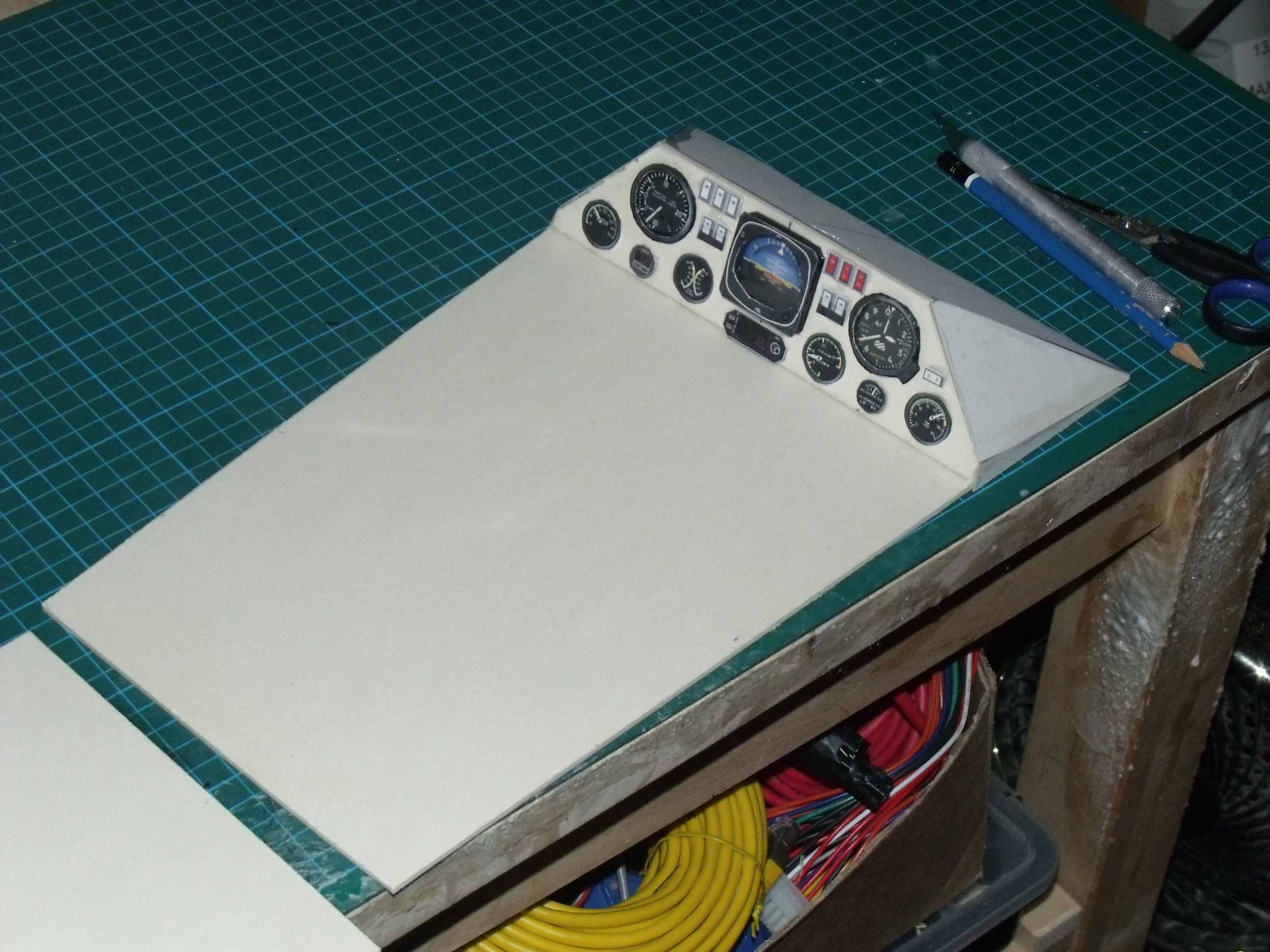

Im Moment mache ich eine Kleine Baupause und fertige das cokpit :
Einfach der Hammer.

Leider gerät der Minniraven für meine Freundin etwas is hintertreffen :wand:

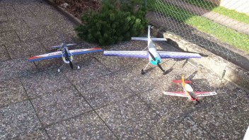

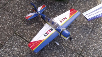

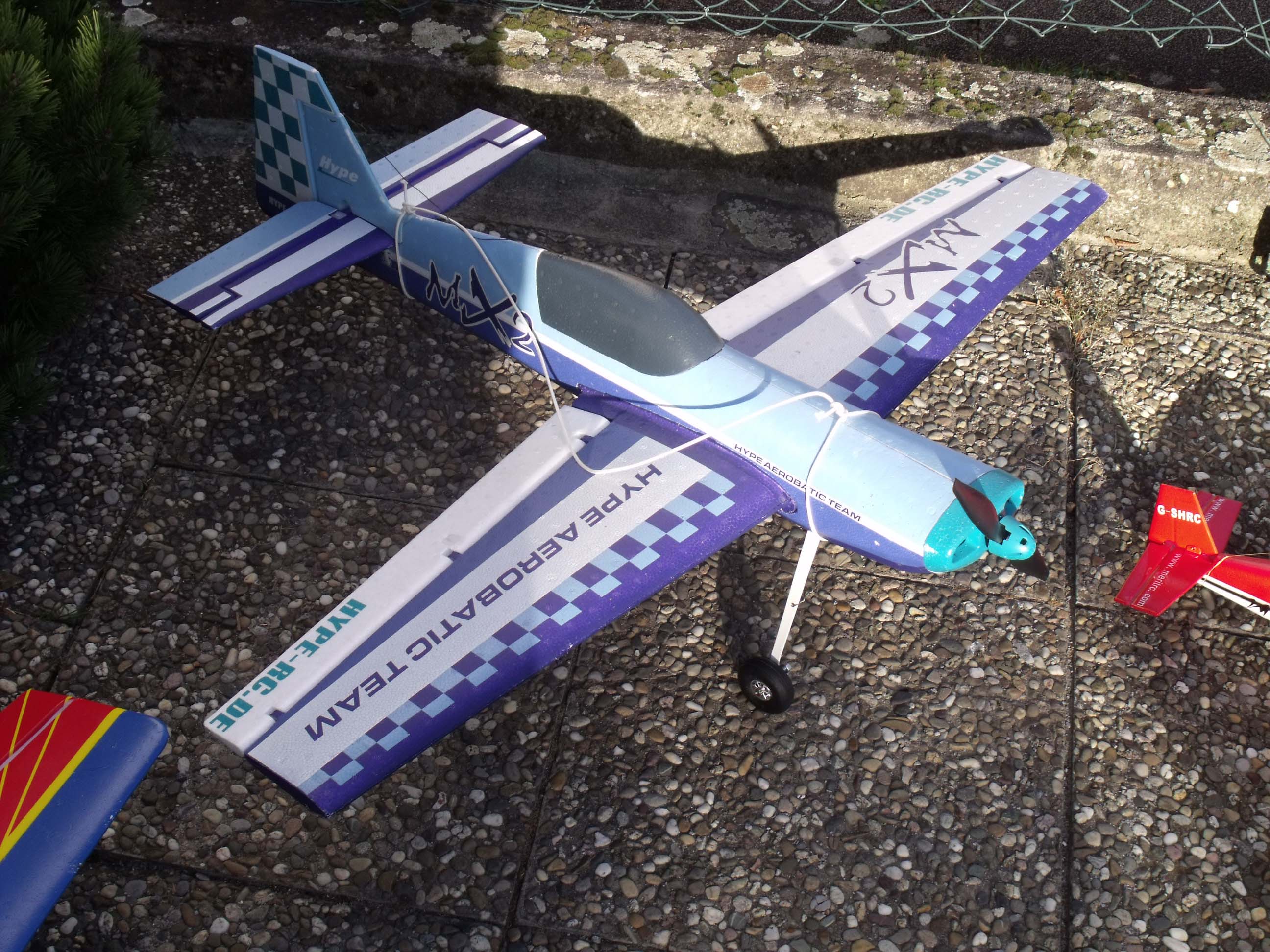

Sie will den Absprung von den Waffeln schaffen , ich habe sie Hier nach und nach zum fliegen gegeben zum lernen !
PS : hier ist ihre Flotte , meine 2m yak-54 werde ich bei gelegeheit aus dem keller hohlen und zum photo machen zusammenbauen !

Der Riesen Raven braucht 12 Servos , was ich letze Woche für die ausgegeben habe werde ich für mich behalten , Ich habe mir auch gleich ne Neue Funke dazu gekauft. . . . Ich sach nur HITEC
Servo Verteilung :
-Höhenruder 4 (2 auf jeder Seite)
-Querruder 4 (2 an Jedem Ruder)
-Seitenruder 2 (2 Paralel-Seilzug)
-Motor 1 (gas)
-Sponrad Lenkung 1
Mit nur einem Servo Am Ruder ist es bei der Größe nicht getan !
Im Januar baue ich die elektronic und motor ein !
