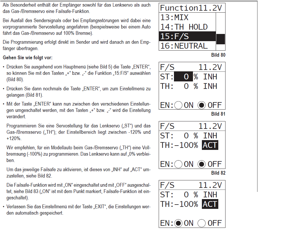

    Also die Funke hat ja ein internes Failsave welches du einstellen musst. Dieses einstellen wird in der Anleitung erklärt:[attachment=0]Failsave.png[/attachment]
    MUSSTE DRAUFKLICKEN DANN WIRD DAS GROß
    Wenn du aber noch ein extra Failsave auf dem dritten kanal hast musst du das auch einstellen und das interne ausstellen. Aber wenn du kein extra Failsave hast dann vergiss das mit dem dritten kanal.
