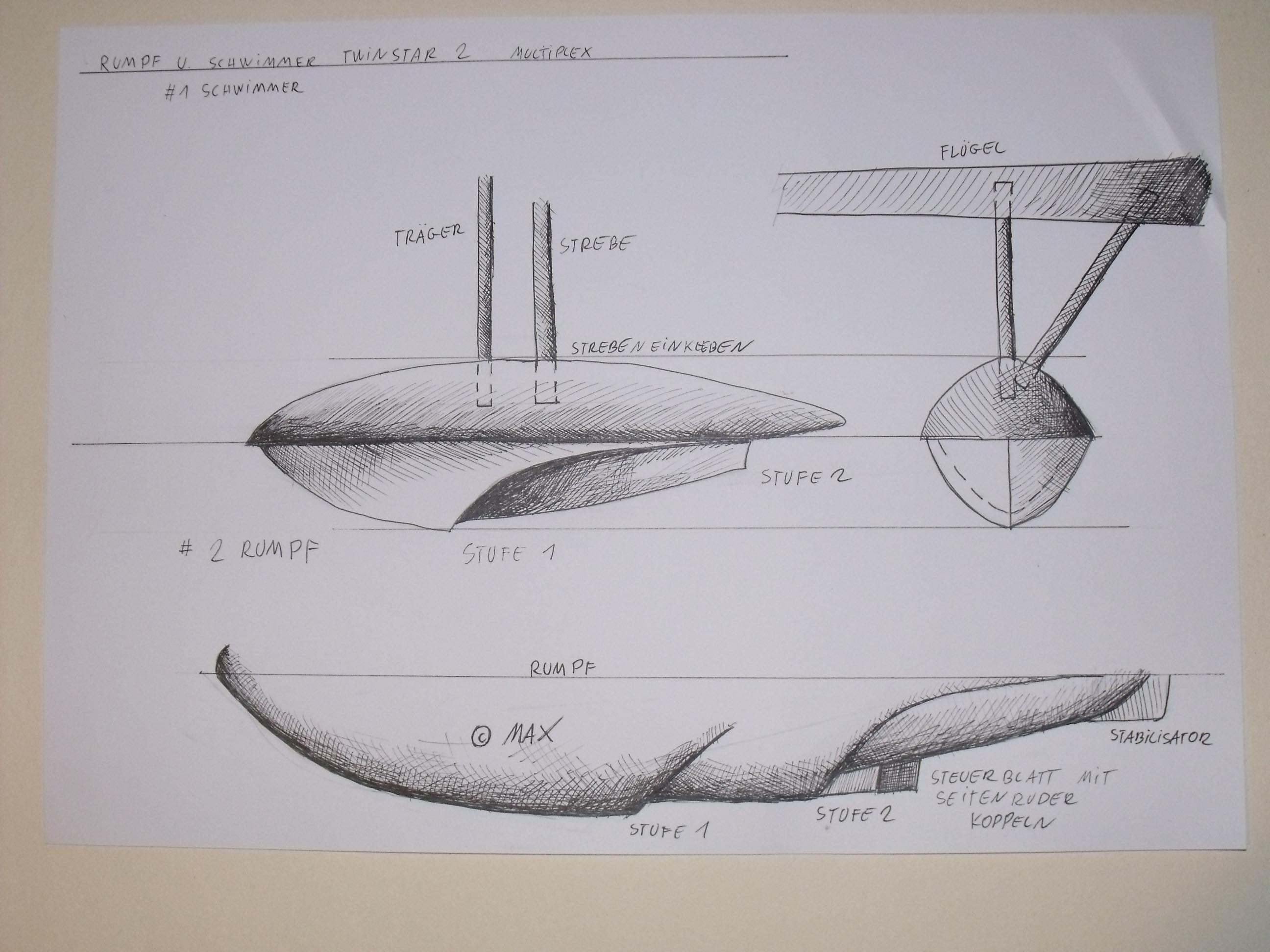

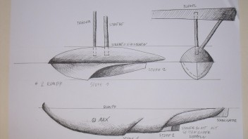

Das im Wasser schaut nicht so gut aus, Schwimmer an den Flügeln währen da gut vieleicht auch eine Stufe in den Rumpf einbauen und leicht wachsen mit Ski Wachs das müßte die Haftung verringern ! ich mache eine zeichnung wie man das mit Syrodur machen könnte ! poste ich heute abend :^^:
Re: Twinstar 2
ja das wäre cool! und ne super idee mit der stufe! hab ja genug fleisch zum schneiden... vllt noch längsrillen... oder ein plastikstreifen hochkant in den rumpf kleben...

Sorry hat etwas gedauert mit der Zeichnung , Meine freundin kam noch zu besuch und was dann abging könnt ihr euch ja Vorstellen :anmach: :anmach: :anmach: :^^: :^^: :^^: :^^: :^^: :app: :app: :app: :app:
So nun zurück zum thema , Die Stufen müssen auf die Wasserliene des Fliegers abgestimmt werden ! die 2te Stufe darf gerade so aus dem Wasser guggen ! Die 2te Sufe sollte beim Rumpf mit einem Ruder ausgestattet werden das kann man mit dem Seitenruder koppeln die Höhe des Ruders sollte etwa auf der Wasserlienie sein ! Den Rumpf sollte man vieleicht etwas einfetten , oder mit nem Lotuslack beschichten dann sollte er sich besser vom wasser Lösen :viper:
Re: Twinstar 2
boaa dankeschön :daumen:
ich werden deine zeichnung in die tat umsetzen!ich hätte nochmal eine frage @ Braadert
