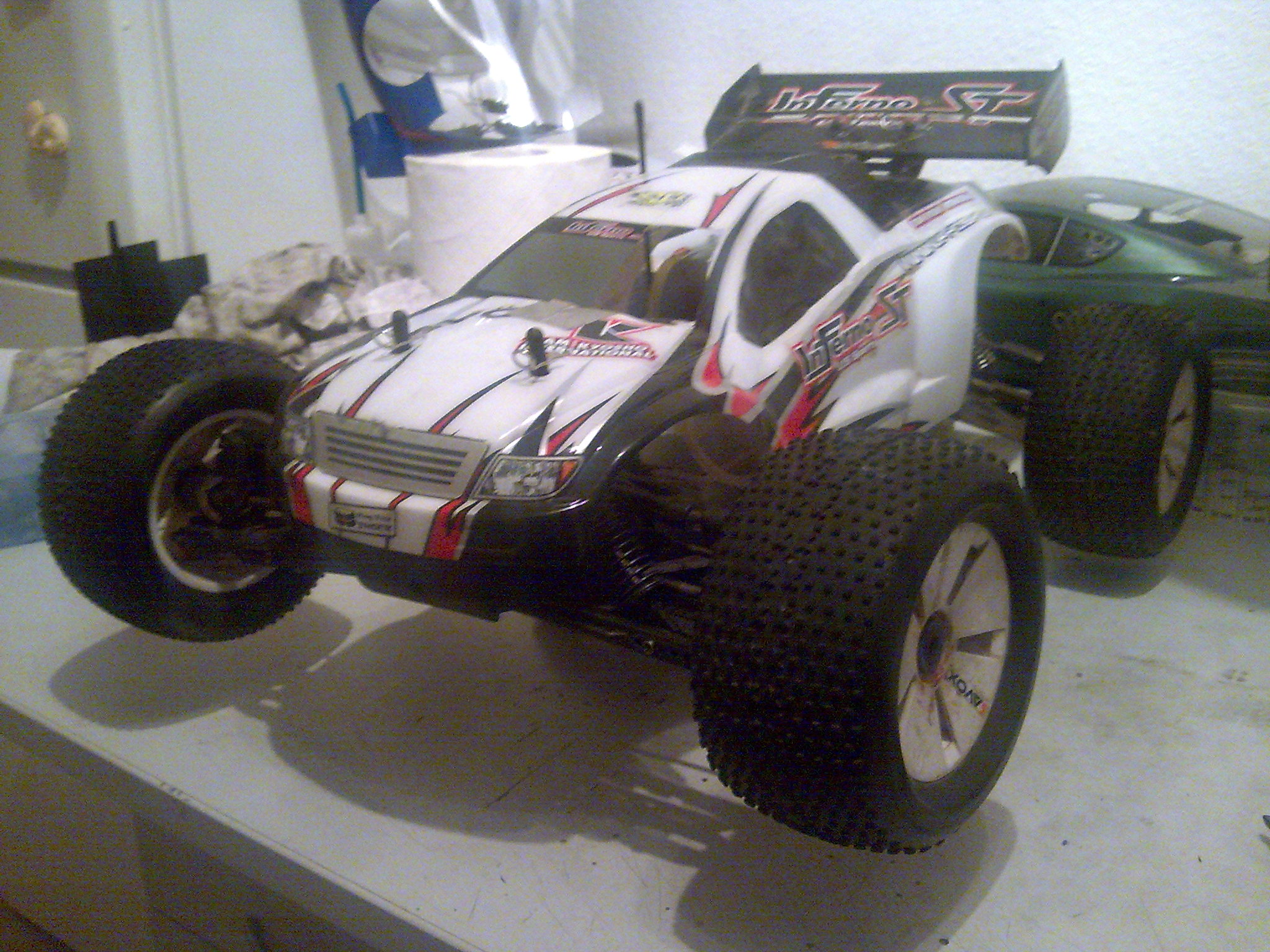

    Willkommen im Club Superbikex4
    Endlich mal nen Kyosho ST hier ... hatte schon gedacht ich bin der Einzigste mit so einem Teil.

    Ganz richtig ... hab den für den Schnee schon angefangen umzubauen ... denn original quält der sich nur rum bei 5 cm Schnee.
    Bekommt noch nen Rammer der eher als Schlitten dienen soll und so weiter ... Buggy Karo vom MP 7,5 ist angepasst und die Seitenwannen dran ... so kommt zumindest kein Schnee unter die Karo ... die RC Box ist mit Silikon abgedichtet und die Servos sind unten rum mit Silikon und obenrum bekommen die noch ordentlich Teflonfett verpasst ... Für Hinten bau ich mir auch noch nen Rammer und noch ein paar Mudguards ... der sieht jetzt schon aus wie ein Stealthbomber :cooler:
