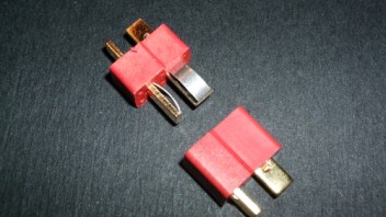

Kann ich einfach so von Tamiya-Steckern auf T-Stecker umbauen??
P.S. : Stimmt es, dass Tamiya-Stecker nicht für Brushless Motoren geeignet sind , die Stecker schmilzen angeblich irgendwann, weil sie nicht hochstromfähig sind,

Tamiyastecker schmelzen schon bei einem anständigen Brushed-Motor!
Hab ich auch schon mitgemacht!
Ich würde dir empfehlen, auf jedenfall andere Stecker dran zulöten!
T-Stecker gehn, Goldkontaktstecker gehn auch.... Geschmackssache!
Nur verbau keine Tamiya-Goldstecker, sollen zwar angeblich mehr aushalten, aber schmelzen trotzdem..... :twisted:

Jap, alles mit über 40A löst sich der gute Tamiya Stecker auf..
Ich nehm Goldkontaktstecker, aber auch nur weil ich sie da hab.

bei mir sind die tamiyas auch geschmolzen
hab jetzt 4mm goldies

Also sollte ich solche hier nehmen? :
Re: Tamiya-Stecker auf T-Stecker oder Goldkontaktstecker umbauen
Ja, die kannst du auch nehmen!
