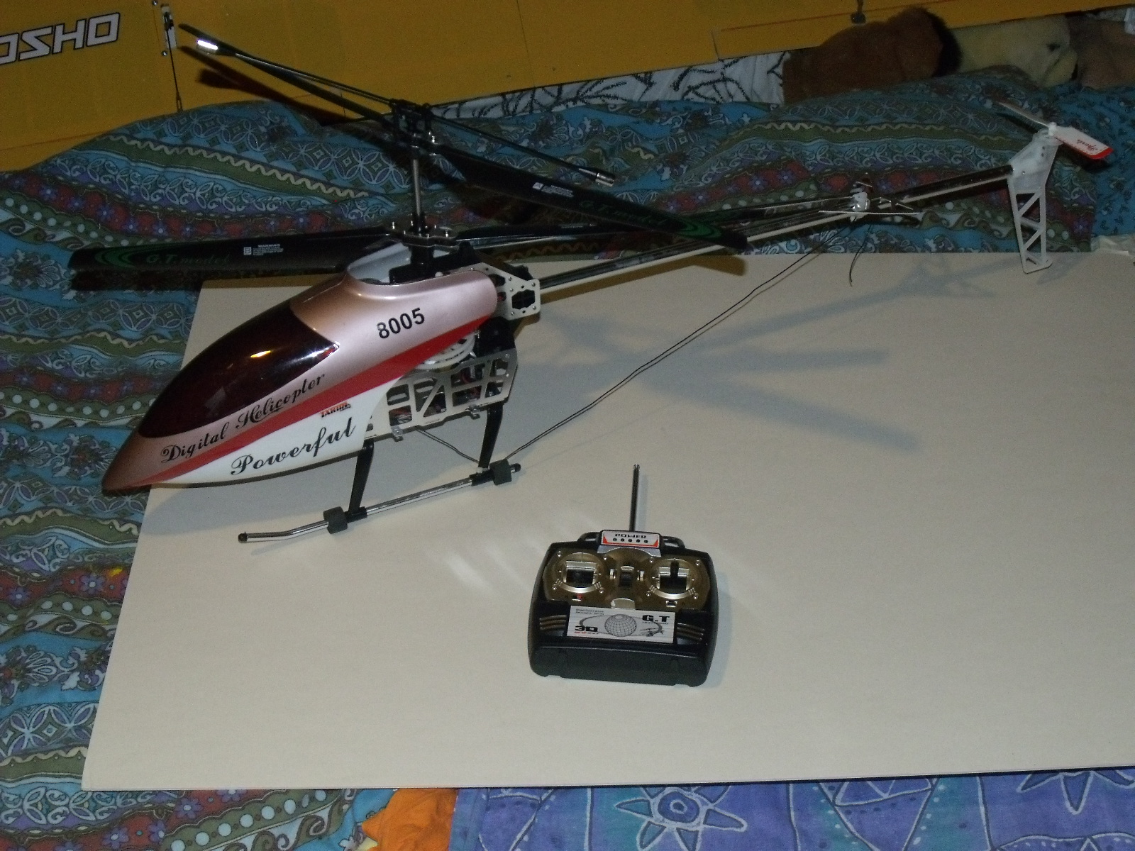

Moin Moin Loide !
Heute ist er endlich gekommen :^^:
Der wohl großte Doppelrotor Heli auf dem Markt :anmach:

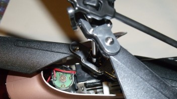

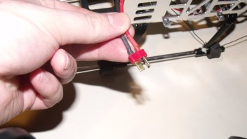

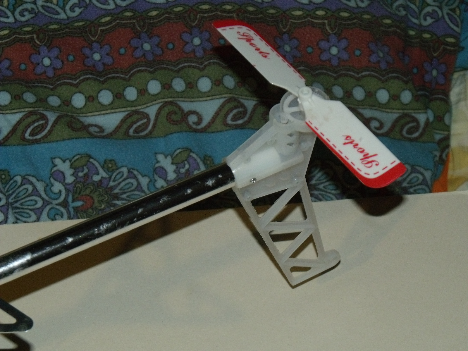

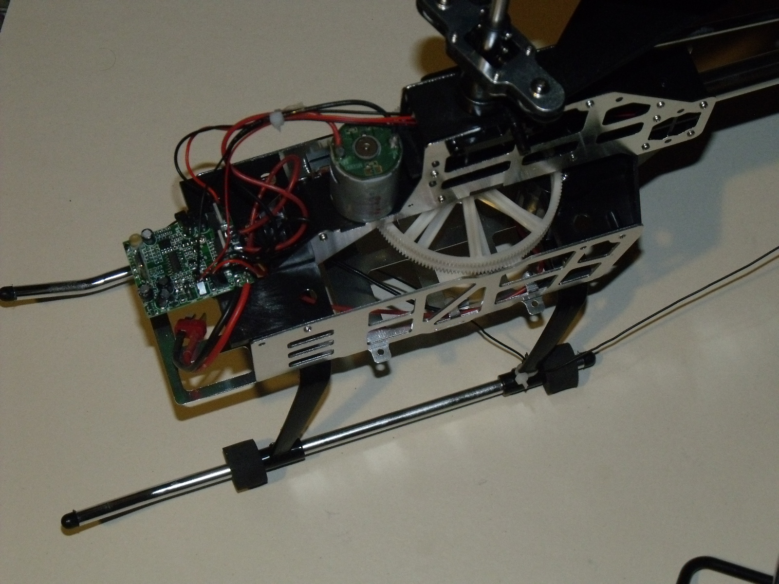

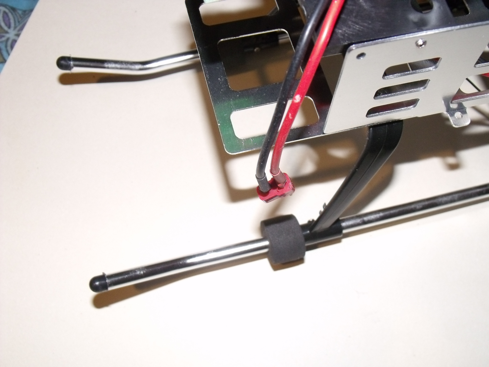

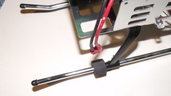

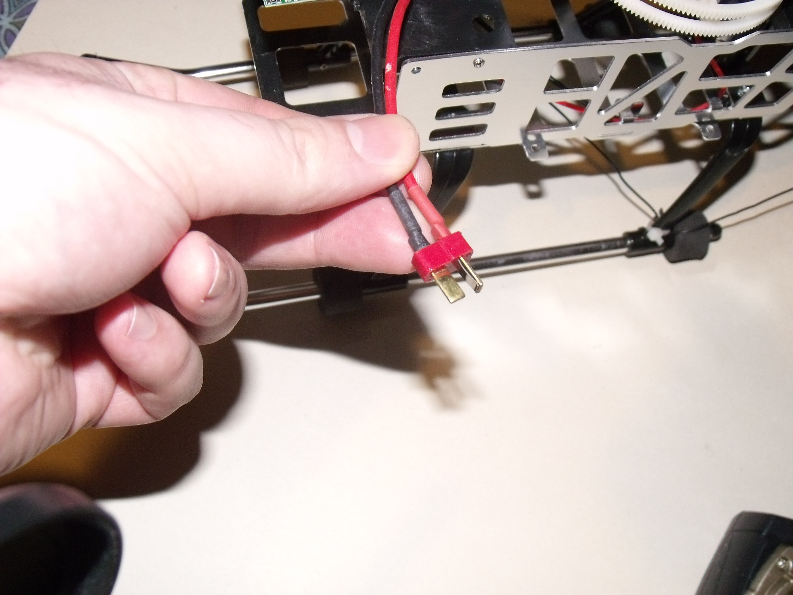

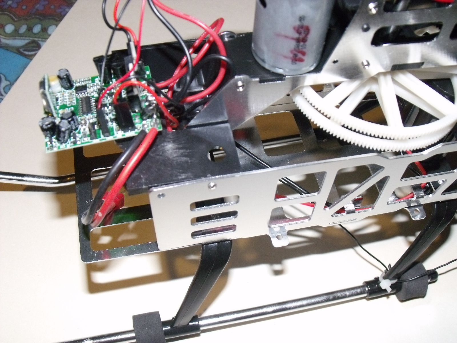

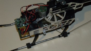

zum Abschluss noch Bilder des Innenlebens :

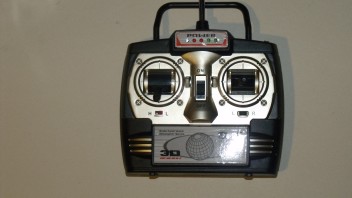

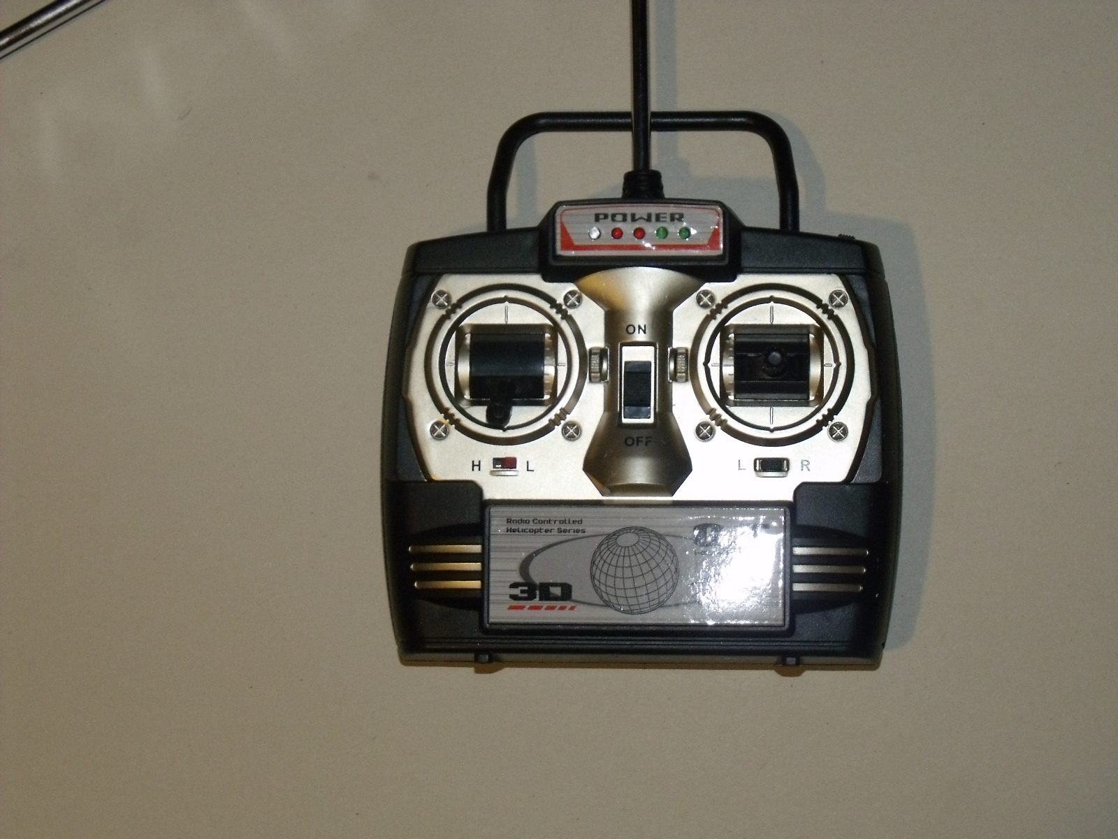

Die Reichweite der Funke beträgt etwa 80m danach ist de Feldstärke der Funke aus 1/3 gesunken Der Vorwärtsflug ist sehr Rasant auf der H einstellung auf L geht er eher gemütlich ! Er erwieß sich als gut Wind resistent , natürlich sollte man ihn nicht bei Sturm fliegen :O_o:
Ich werde mal versuchen die Steuerung auf meine 2,4 Ghz anlage zu legen da die Beigefügte funke zwar gut geht aber sich schrottig anfühlt :panik:

Nachtrag : Der Nach oben gerichtete Rotor Neigt den Heli nach vorne oder hinten (Kommt auf die Drehrichtung an)
Der Arm wirkt dadurch wie ein Hebel der den unteren Rotor neigt (der obere Rotor wird durch die Gewichte an den Stabilisatoren in der Horizontalen gehalten) der untere jedoch neigt sich in die Richtung in die die Kippbewegung geht und bewirkt einen Vortrieb in die gewünschte Richtung !
Die Trimmung bewirkt eine gleich schnelle Rotation beider Rotoren so das der Heli nicht kreiselt :wissen:
Bei normalen Helis wird der Hauptrotor selbst nach vorne oder hinten geneigt , hier wirkt der heckrotor als Gegenpol
er kann aber auch dazu benutzt werden den Heli zu drehen !

Sach mal bescheid wenn das geklappt mit deiner Funke. Ist dort denn ein extra Empfänger verbaut?

Ich muss das alte Zeugs alles entfernen , vieleicht rüßte ich auf Bruschles um , nach mitlerweile 6 Flügen sind die Großen Zahnräder extrem stark abgenutzt :wand: ich werde versuchen diese duch Metall oder Riemen ersetzen !
