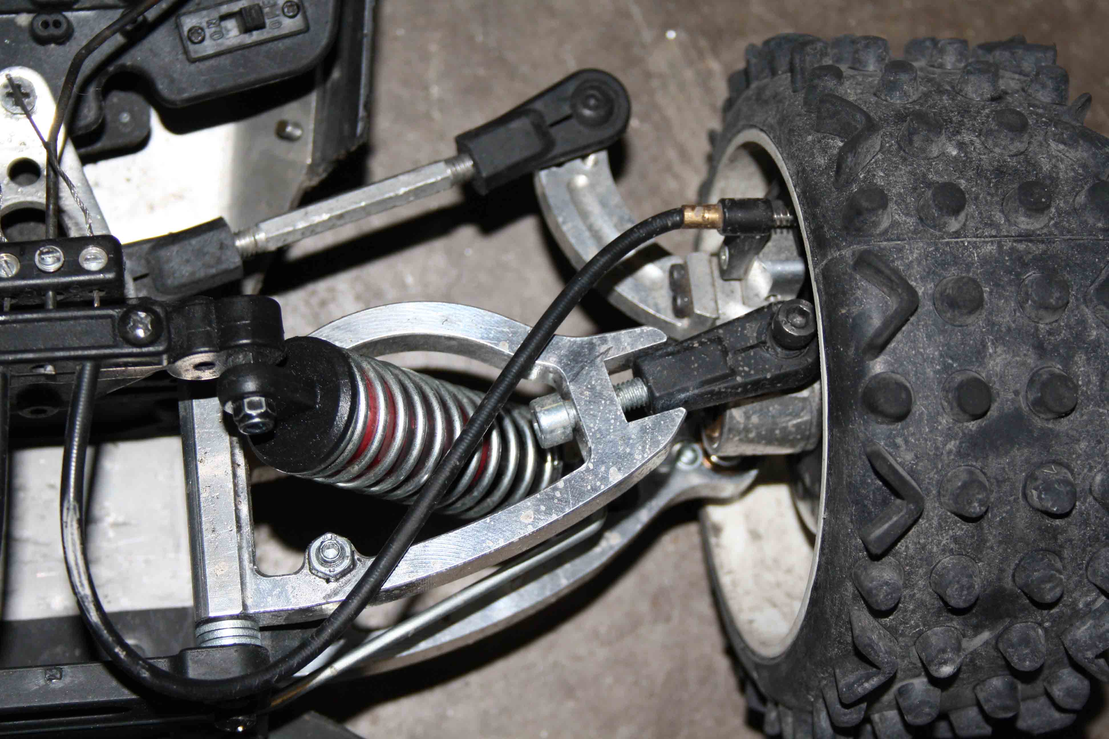

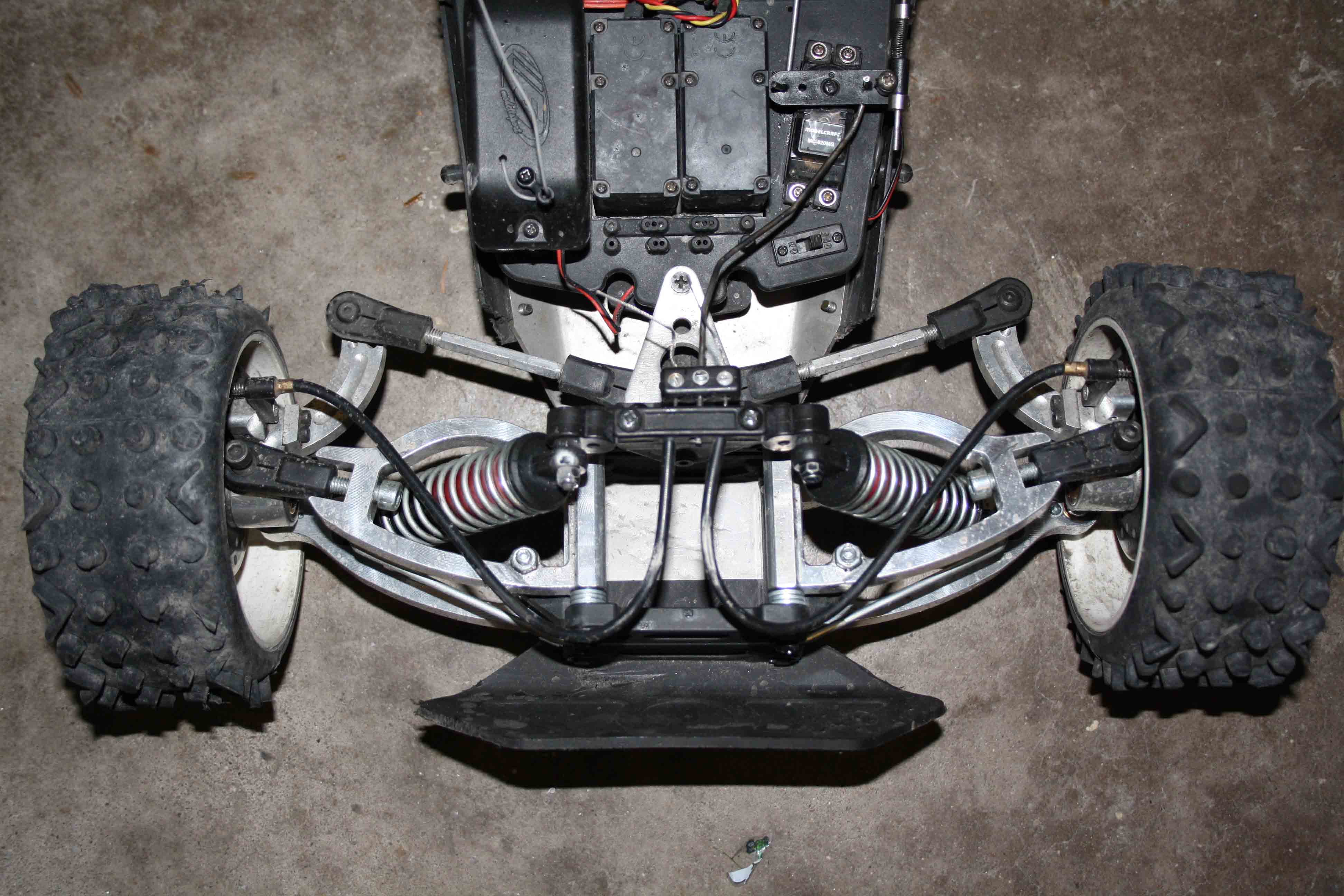

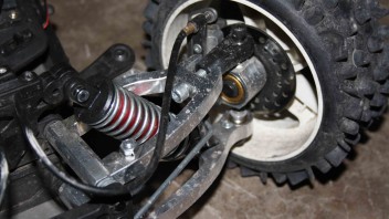

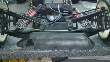

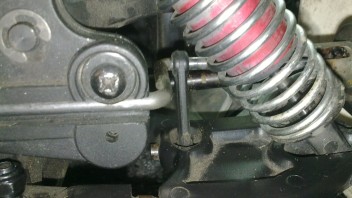

hab an meinem marder auch stabis vo.hi. verbaut , hab grad nur diese bilder zur hand ,hoffe sie helfen dir weiter .
Re: stabi hinten
danke für die schnelle antwort und die bilder dann werde ich es auch so machen wie du mfg

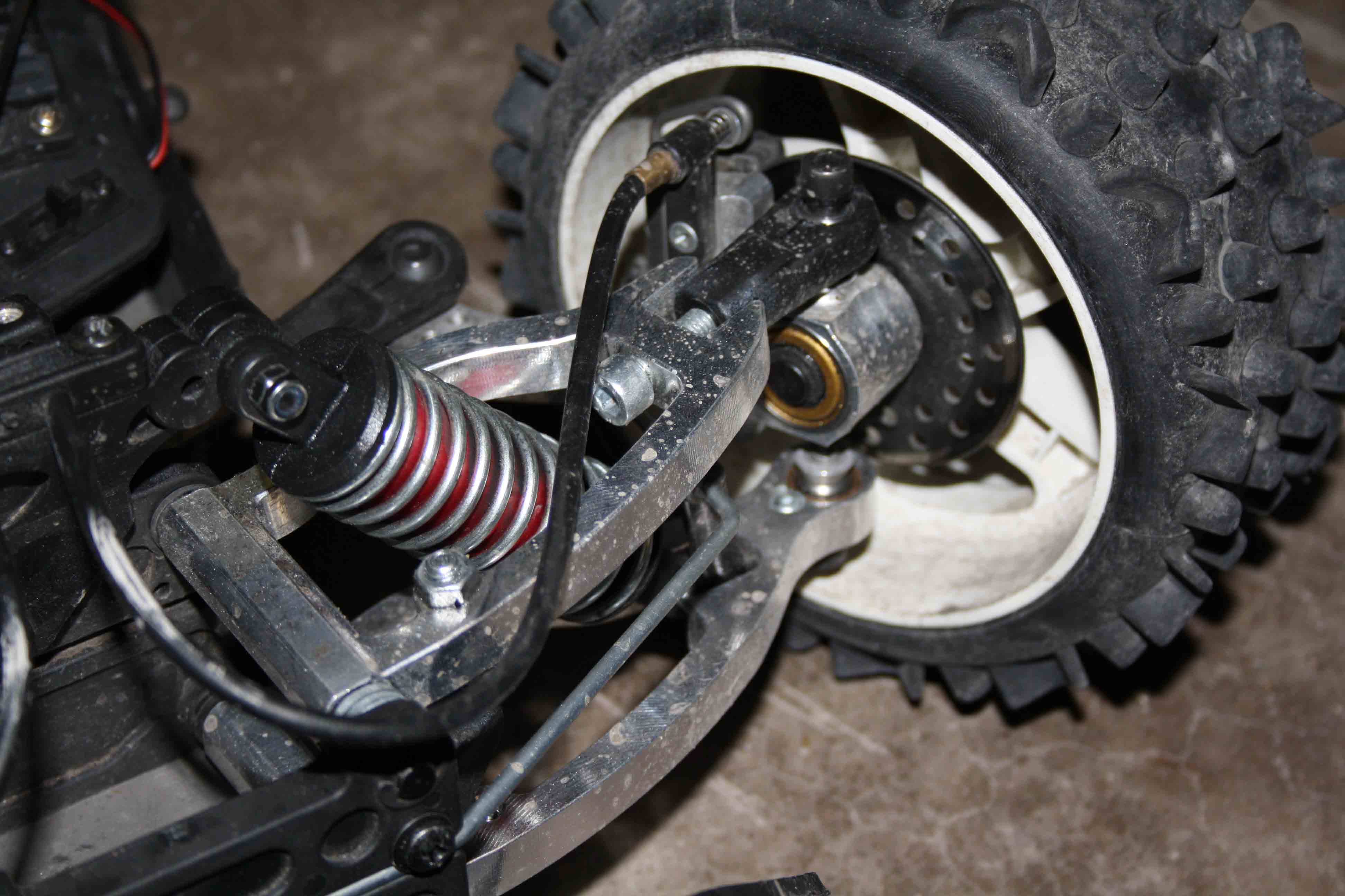

Andel ich sehe du hast eine Scheiben Bremse vorne , kannst du mal bitte ein Bild von oben machen .
Ich habe jetzt auch eine für den 3 Achser , aber ich habe eine Monster Alu Achse und ich wollte mal sehen wo du sie festgemacht hast .
Obwohl ich glaube das ich das bei mir eh anders machen muss . -
Re: stabi hinten

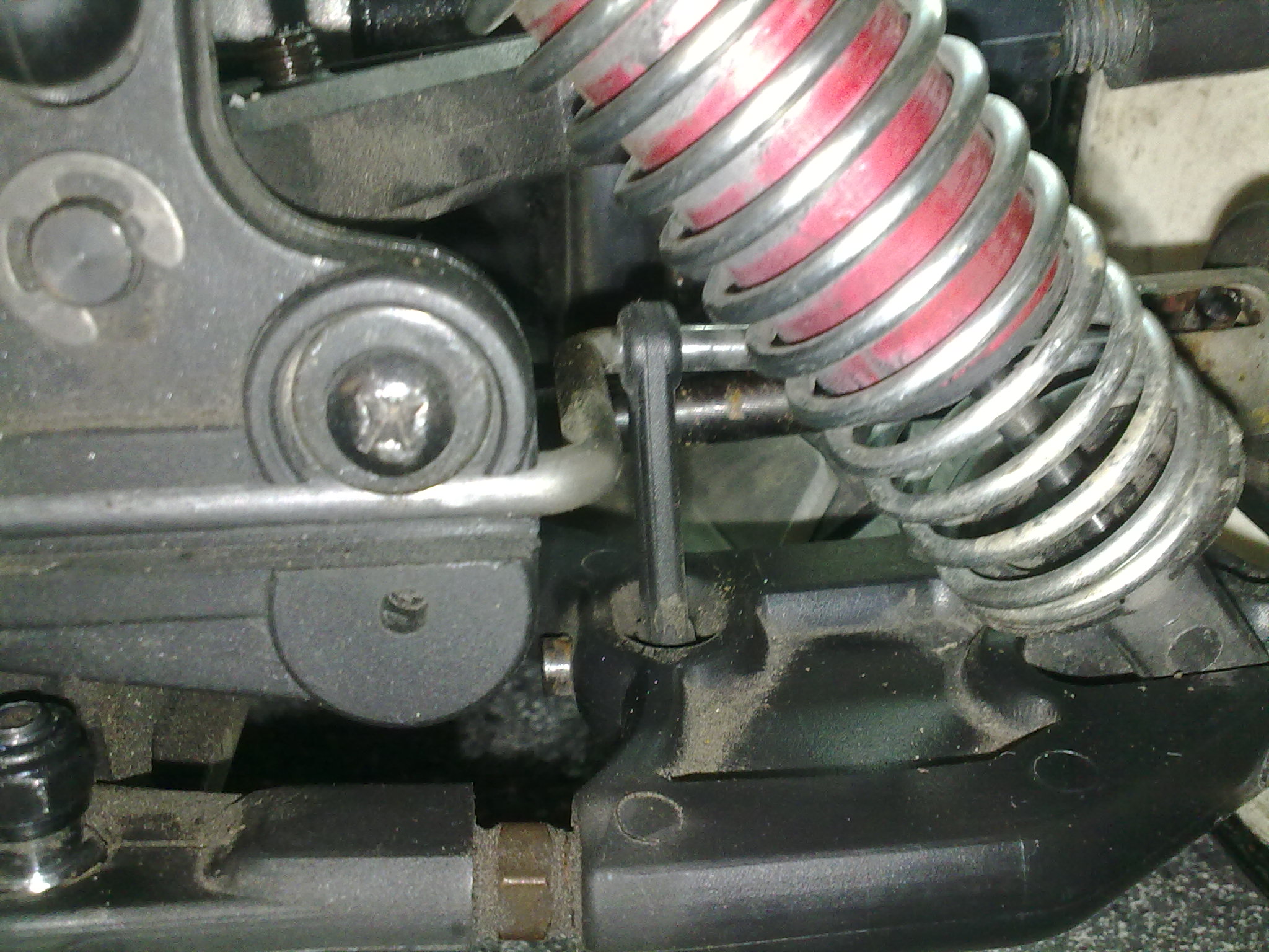

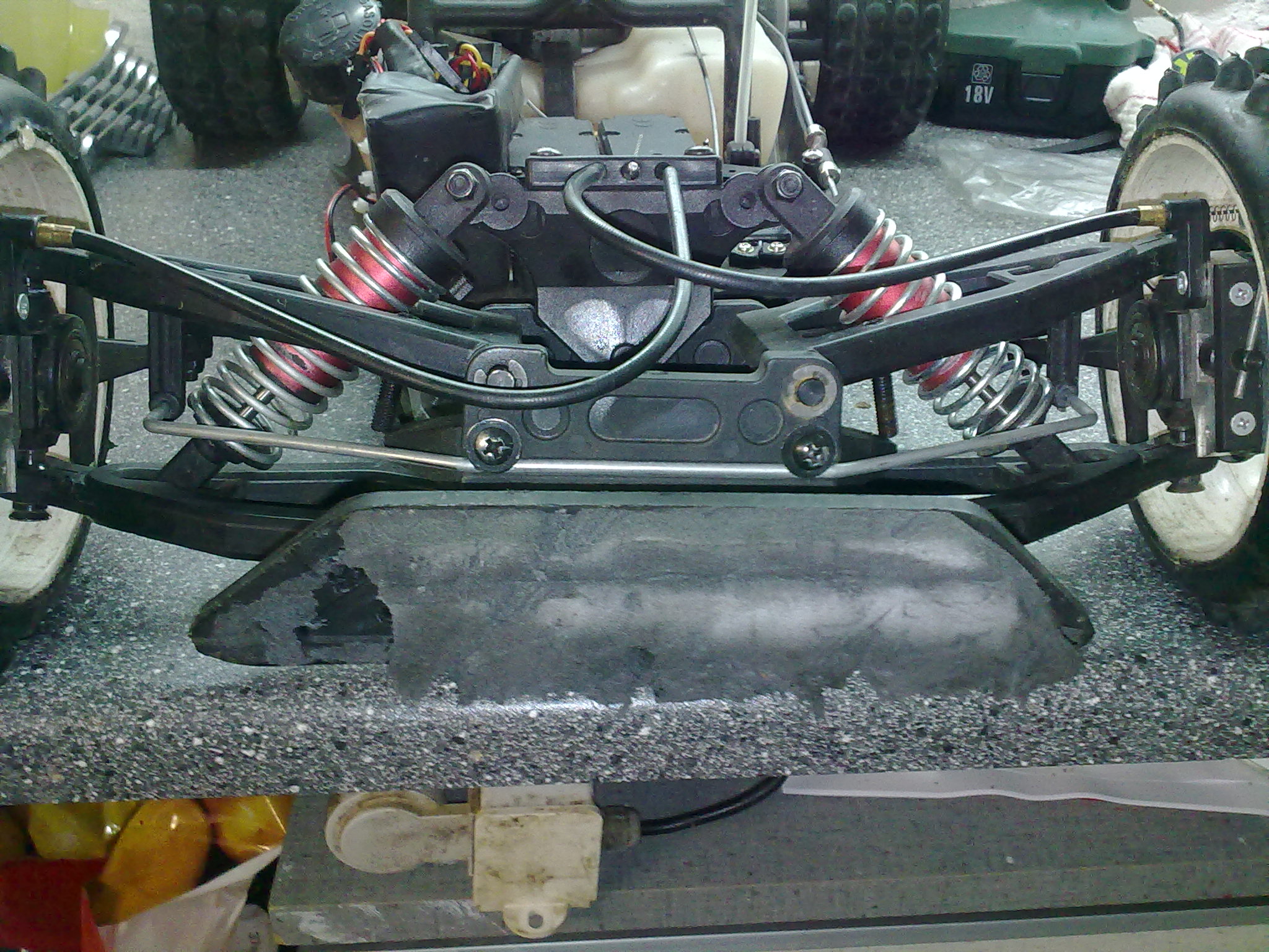

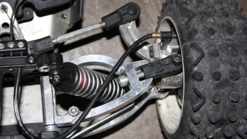

moin , hab mal 3 bilder gemacht , er ist ein bisschen siffelig , is eigentlich nicht meine art
die vorbilder von den stabis sind etwas älter , mittlerweile ist ein wenig aluminisiert worden :anmach:
gruß Andel -
Re: stabi hinten
OK danke für die Bilder .
Aber ich sehe schon das ist bei dir anders als bei mir .
Aber mein Bruder sagt das er da was hat womit ich das gut einbauen kann .
