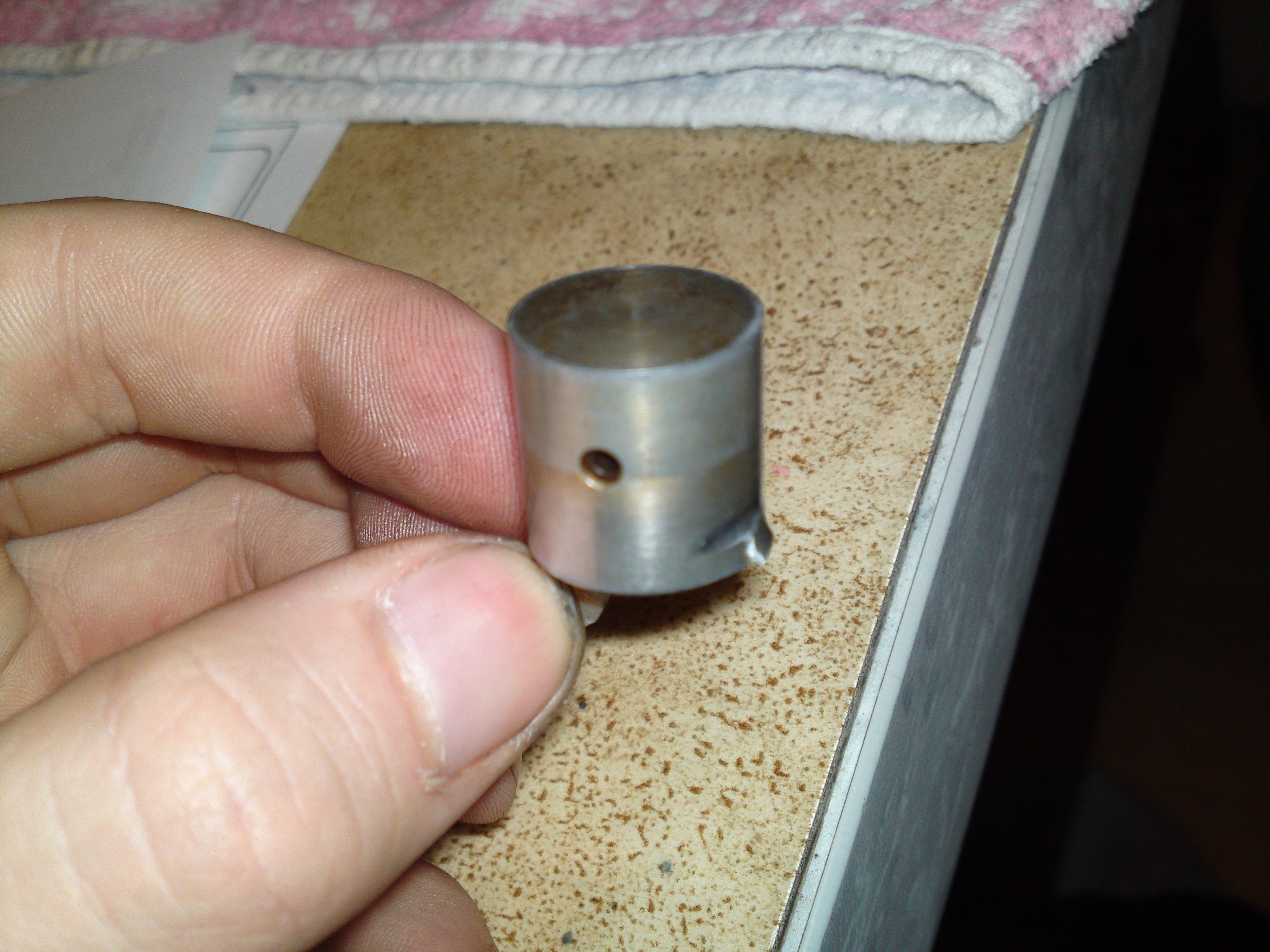

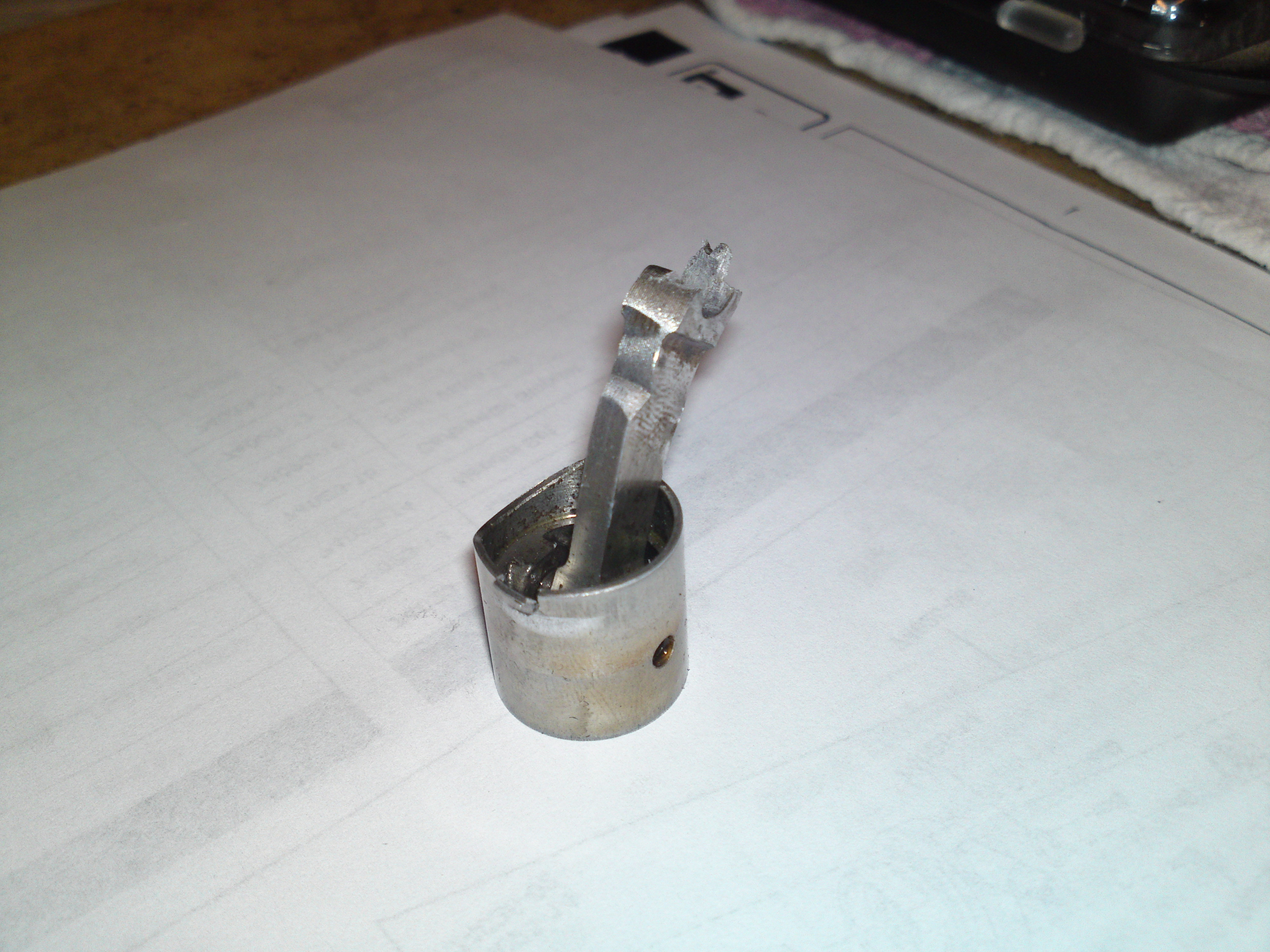

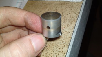

Sorry
Hier die Bilder -
Re: GXR28 Motorschwierigkeiten
Stimmt der is hinüber
Ich hoff dass ich den OS Motor reinbring sonst muss ich ne laufgarnitur und nen kolben bestellen -
