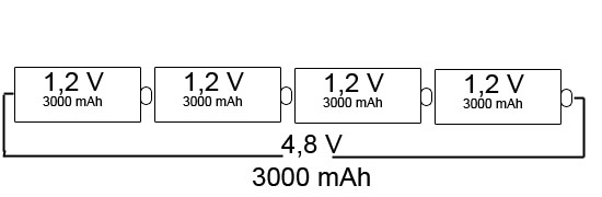

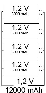

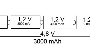

Ich habe einmal eine kurze Frage, und zwar, ich habe ja den Rundzellenadapter den zuendy auch hat.
Jezt mächte ich 4 Akkus laden die man mit 1,7 Ampere laden darf.
Bei dem adapter dteht aber max Lade/Entladestrom 3 Ampere.
Darf ich jezt mit 1,75 Ampere laden oder nicht?
Denn 4x 1,7 Ampere ist ja mehr als 3 ![]()
Denn wenn ich 1,7 ins Ladegerät mache läd er ja alle 4 Akkus mit 1,7 Ampere
Danke euch
