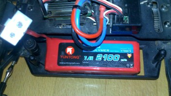

Ausfahrt beendet. Ergebnisse:
- Die Org.-Dämpfer sind der größte :sad: . Ständig sind mir die Federteller abgehauen. Hab sie durch diese und diese ersetzt. So is schön, jetzt is ruhe!

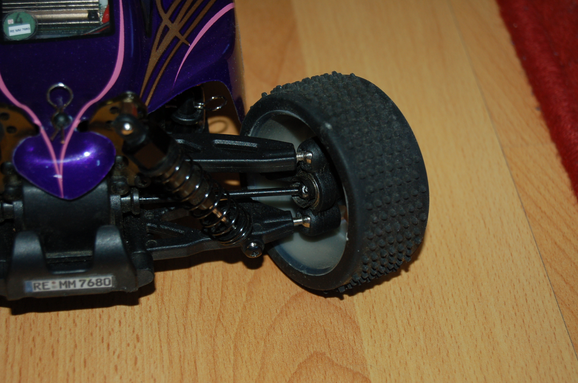

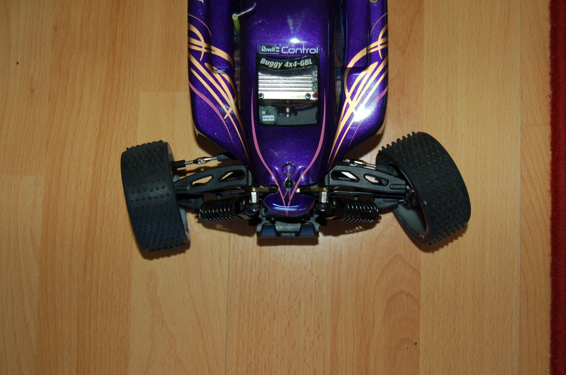

Die Probleme mit dem Lenkeinschlag sind auch weg (Lenkbegrenzung + O-Ringe). Während 20 Minuten Fahrzeit ist das Problem nicht mehr aufgetreten.
Dann den 2S-Lipo rein. Eieiei :cooler: , Fahrzeug hat wesentlich mehr Leistung. Lohnt sich :daumen: . Danach kam der 3 Zeller rein. :panik: Nochmal nen kleiner Leistungsschub nach vorne, allerdings konnt ich den Wagen nicht mehr sauber fahren, da die Leistung zu groß war. (Ok, kann auch an den Reifen gelegen haben, da fehlt mir irgendwie ein wenig Profil drunter :app: :app: )

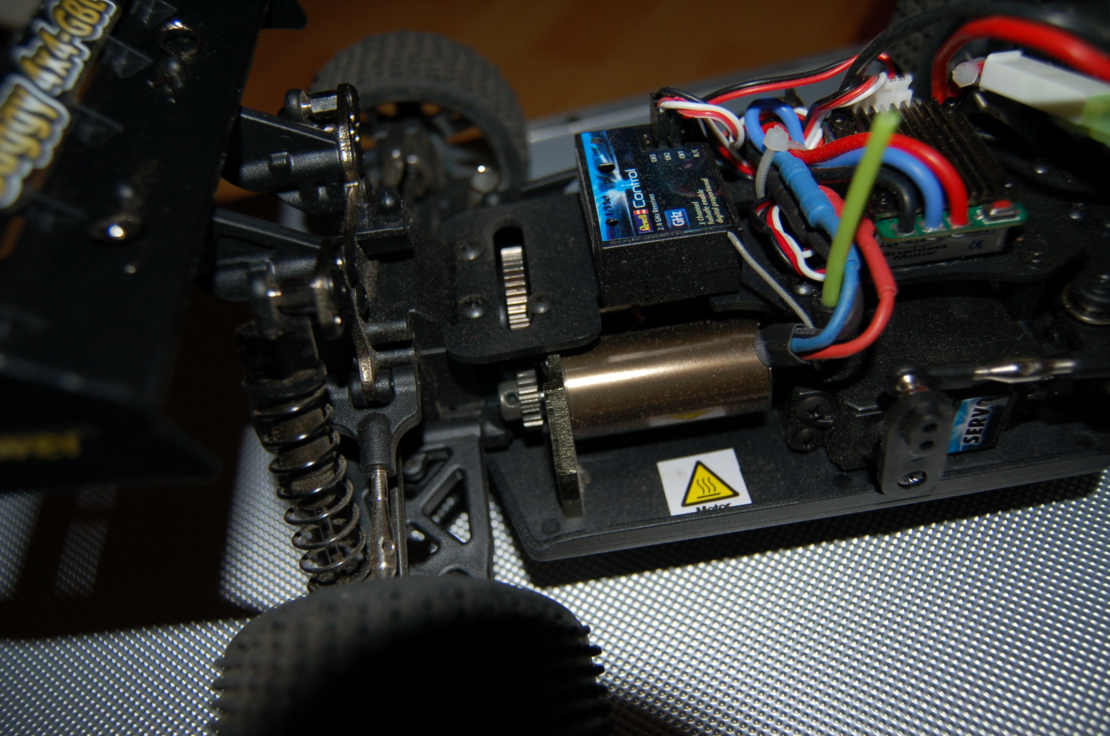

Aber zurück zu dem Revell: Wir fuhren damit im Gelände, plötzlich keine Reaktion mehr, fuhr nur ein Stückchen rückwärtz und dann nichts mehr; Räder waren frei , dann sah ich, dass ein winziges Steinchen in das Getriebantriebsrad ( also dass was vom Motorritzel angetrieben wird ) reingepresst ( wohl vom Antriensritzel ) hatte. Mit einem Messer das Steinchen herausgeholt und alles wieder o.k. 2 Minuten wieder das gleiche Spiel. Beim 3.Mal hatten wir nicht direkt bemerkt, dass der Motor wieder blockierte : es stieg ein kleines Wölkchen aus dem Motor. Nach dem Entfernen lief er zwar wieder, aber kaum Leistung.
Da ich nach fast 2 Wochen immer noch keine Antwort von Revell erhalte habe, abe ich bei Amazon ein Rücknahme mit Ersatzlieferung beantragt. Da ich ja Amazon echt schnell : Mittwochs angefordert, Freitag früh war schon der Neue da ! Zwischenzeitlich hatte ich bei Revell angerufen und die bisherigen Mängel beanstandet. Ja, ja mit den Antriebswelle wäre ein Problem, man solle nicht so scharfe Kurvenb fahren, man arbeite an einer Lösung und das Problem mit dem Eindringen von Fremdkörpern zwischen Motorritzel und Getriebritzel wäre schon gelößt: Ab der neuen Serrie komplett gekapselt ! Erst da ist mir aufgefallen, dass die Ritzel wirklich völlig gekapselt sind ( bei dem Neuen ) Auch besteht keine Gefahr mehr, dass evtl. das Akku an die Zähne kommt. Wirklich komplett alles zu auch unter dem Deck.
