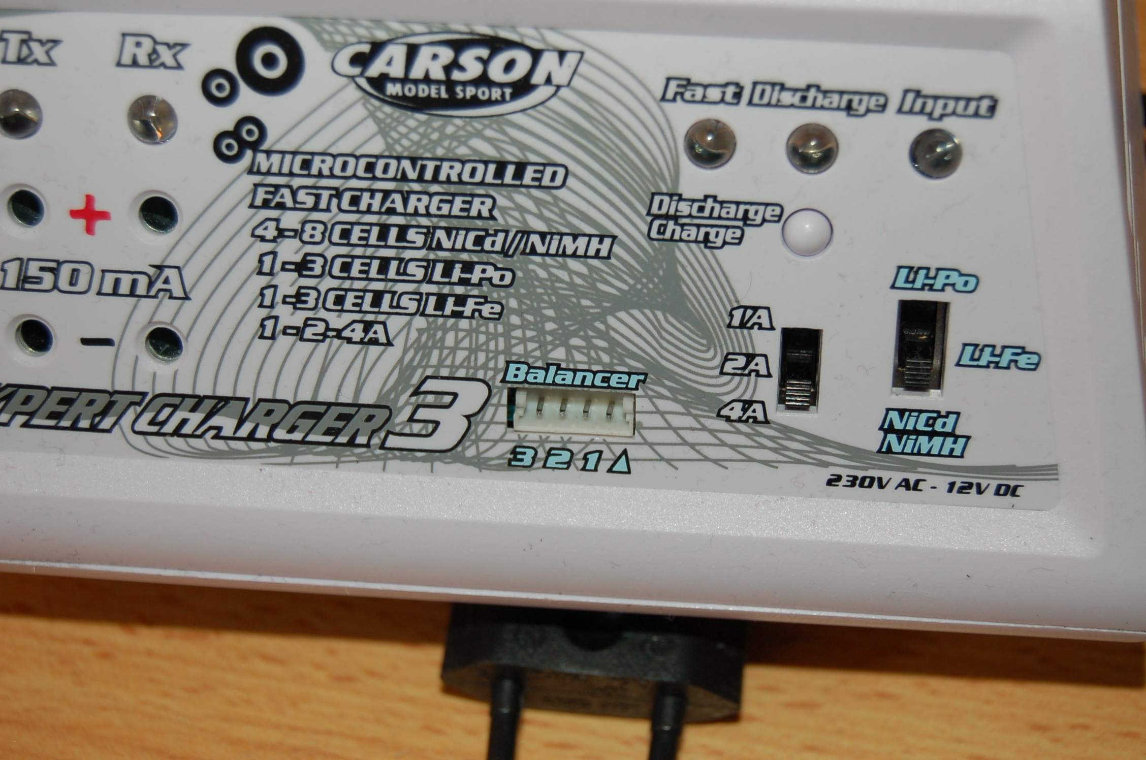

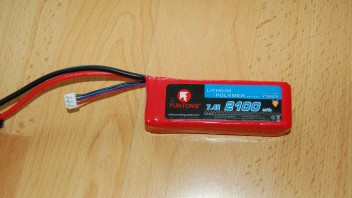

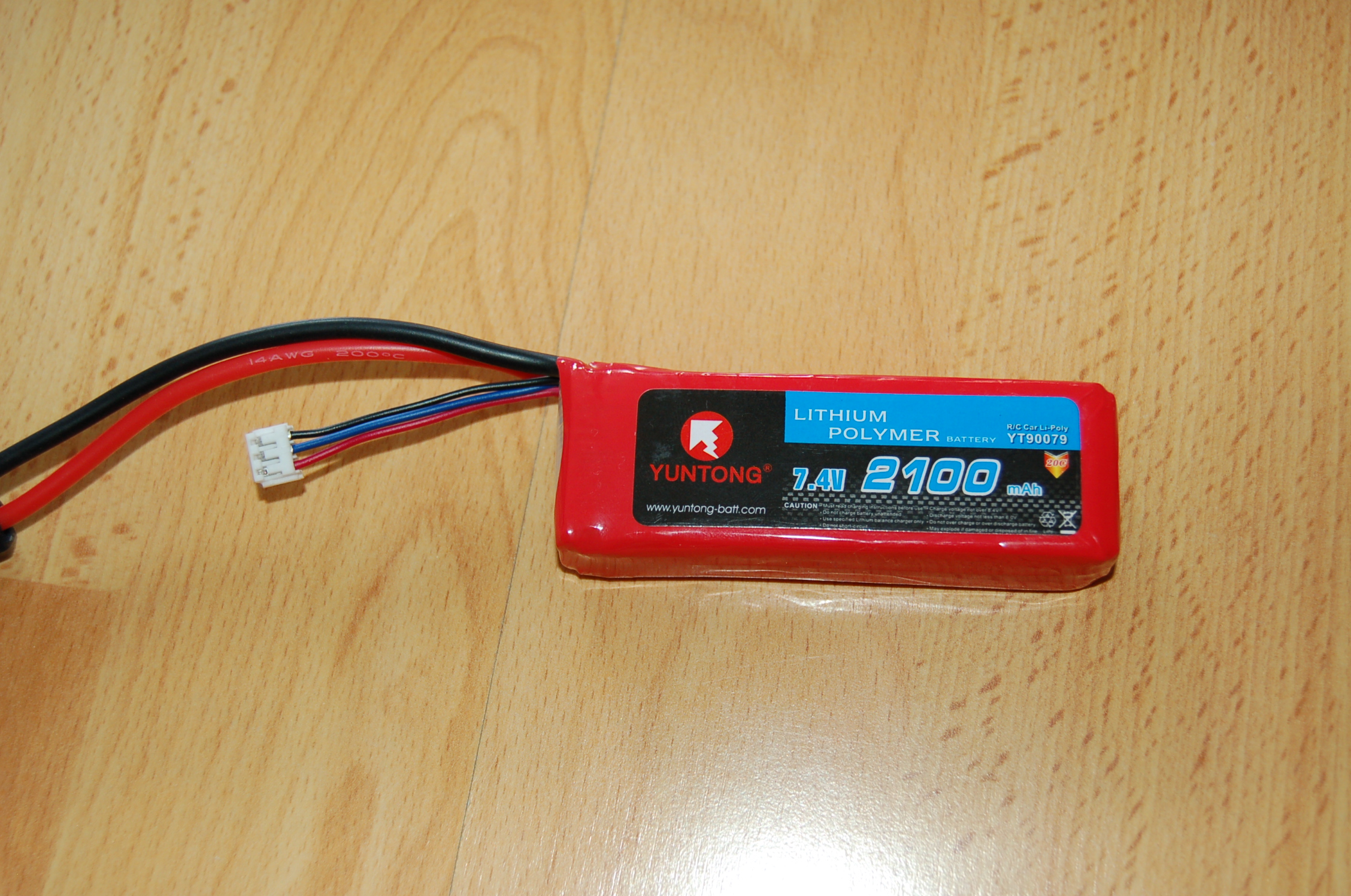

Ich trau mich ja fast gar nicht zu fragen :bahnhof: . Hab mir heute nen LiPo Akku gekauft, der Balancer hat nen 3 poligen Anschluss, mein Ladegerät (Carson Expert Charger 3 inkl. Balancer) hat aber einen 4 Poligen Stecker. Welche Pins muss ich nu benutzen, wie rum stecken?
Wie LiPo Balancer Anschluss ans Ladegerät anschließen
Re: Wie LiPo Balancer Anschluss ans Ladegerät anschließen
Du musst die Seite mit dem Schwarzen Kabel am Balancer rechts haben und dann den Stecker so einstecken das das schwarze Kabel mit dem Pfeil übereinstimmt. Und dann natürlich noch zum laden die anderen Kabel anschliessen.

:danke: Dir Daniel für Deine Antwort. LiPo hängt unter bewachung am Ladegerät. :anmach: Sollte ich mir zum laden und aufbeahren noch so einen LipoSack kaufen?
Ist so ein Lipo "Alarm Melder" sinnvoll? Welchen sollt ich da nehmen? Gibt soviele beim Auktionshaus :^^:
Also wenn du dich sicherer fühlen möchtest dann hol dir so ein Lipo Sack. Da kannste dann zum laden den Lipo reinstecken und musst weniger angst haben falls er sich entzündet. Ich persönlich nutze keinen, sollte es aber denke mal in erwägung ziehen. Uns ist aber noch kein Lipo beim laden hoch gegangen.
Was meinst du mit Alarm Melder?
Kann man nehmen. Würde den 2ten nehmen, der hört sich von der bedienung her am einfachsten an.
nen 2100er akku kannst du schonend mit 2,1A laden.
