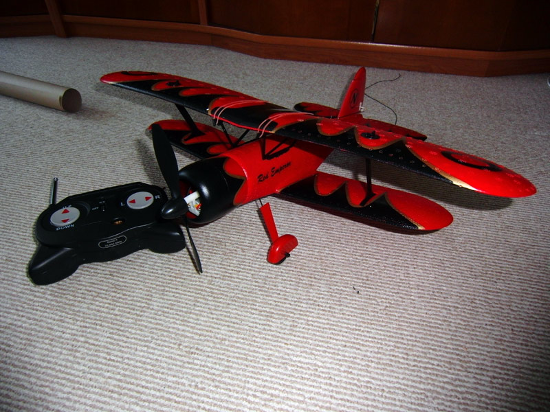

  • So der Akku ist ja am Montag nun endlich nach ca. 1,5 Monaten da gewesen.. Problem war eben die nötige Leistung bei einem minimalen Gewicht zu haben.. Die Mini NiMhs waren unbezahlbar.. 5 Stück für 15€ bei 300 mAh, naja. Nun kam ein LiFePo mit 6,6V und 700 mAh rein. Sah auch gut aus, die ersten Meter.. Dann kam eine Böhe von der Seite und der Flieger drehte ab und ohne Seitenrude, naja.. Das Ergebniss sieht man ja.. Getriebe ist futsch, nach nur 15s Flug - Super..
    Aber ist ja nun nicht das Problem, neben den LiFePo gabs noch einen Motor, einige Miniservos, Propeller obendrein.. Wird wohl das Winterprojekt werden. :)

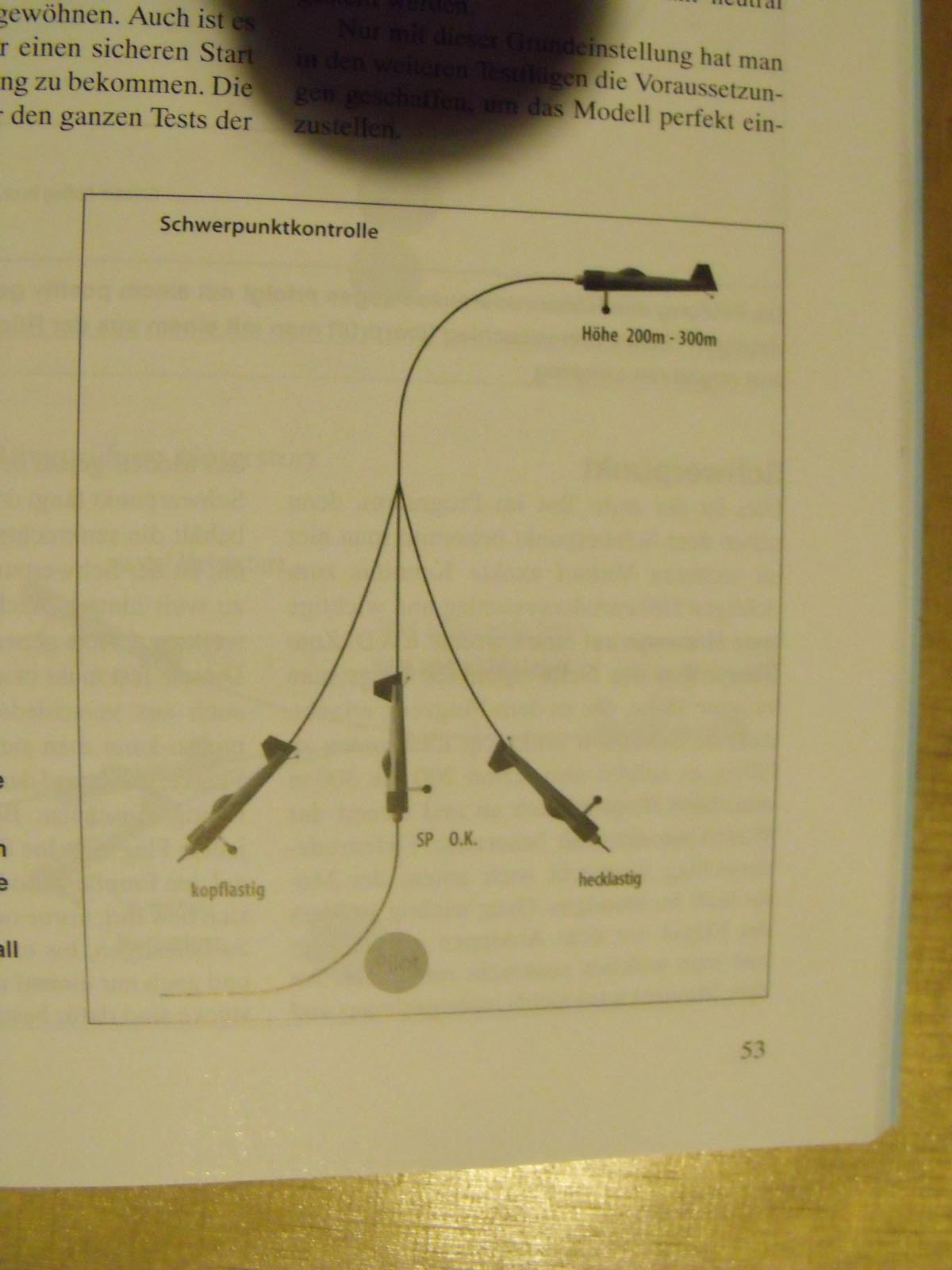

    Das muss jetzt alles in die kleine Kiste rein. Hat wer eine Ahnung wie ich den Schwerpunkt ermittel? Also wo muss der Schwerpunkt sein? O_o

    Schwerpunkt ist meist so im vorderen drittel der flügelvorderkante. Rest musste dann erfliegen. Denke mal da gibt es noch nicht so die erfahrungswerte, da den kaum einer umbauen wird :D

    Schön das du Weiterbaust ;) Den Schwerpunkt kann man mit der Zweifingermethode ermitteln . wie breit ist den die Tragfläche ?
    Im Flug kannst du das relativ einfach ermitteln indem du den Flieger mit 2/3 Schub geradeaus fliegen lässt ,wenn du das Höhenruder
    loßlässt sollte er gerade aus weiterfliegen und die Höhe beibehalten. Allerdings sollte man den Schwerpunkt am Boden grob einstellen !
    Kannst du das Gesamtgewicht ermitteln hast du so eine Küchenwage oder sowas ?

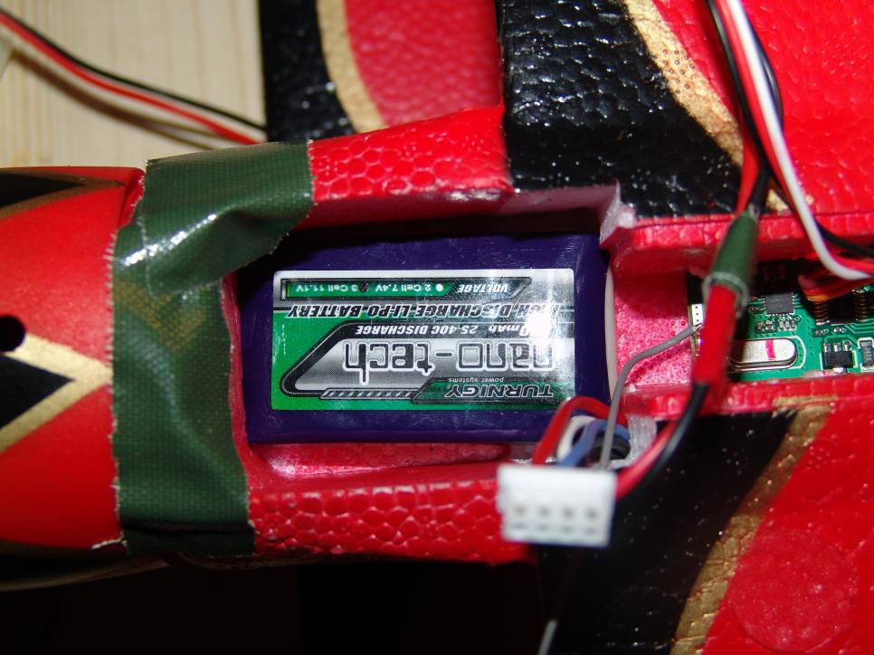

    Wollte schon eine ganze Weile probieren ob ich den Empfänger von dieser Funke mit der Fernsteuerung binden kann. Und siehe da es klappt. Problem war immer das ich die Hobbyking 6Kanalfunke nie wirklich mochte. Reichweite war gut, steuern war auch toll nur programmieren war nur am PC möglich - kurz nervig. Dann war auch der Empfänger von der Turnigy ziemlich groß das ich Probleme mit dem Emperor bekam.
    Die 9g Servos kam hinten rein. Anfängliches schneiden mit dem Cuttermesser wich ziemlich schnell dem puhlen mit einem kleinen Schraubenschlüssel, war einfach effektiver. Der Kabelkanal war zum Glück gleich groß genug für die Stecker der Servos, sodaß ich die nicht erst demontieren musste.
    Der LiPo passt perfekt in den eigentlichen Akkuschacht, mit dem Unterschied das früher 6V mit 200mAh drinnen waren und jetzt 11,1V mit 370 mAh bei weniger Gewicht.
    Wie schon erwähnt passte der Empfänger nicht wirklich rein, doch nach demontieren des Gehäuses konnte der Empfänger gut mittig platziert werden, nun wird er per Presspassung gehalten. ^^
    Bei der Motorhalterung bin ich mir noch unschlüssig, da muss werd ich mir noch etwas einfallen müssen. :)
