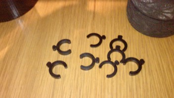

Ich frage mich die ganze zeit wofür diese schwarzen Ringe sind.
Habe auch nen Foto von gemacht, waren bei meinem Onroader bei..
Vielen Dank im Voraus

damit kannst du die federn der dämpfer vorspannen also härter machen :yes:
Re: Wofür sind diese Schwarzen Plastikringe??
Wenn Du Deine Stoßdämpfer (Federn) hoch geschraubt hast, kannst Du diese Ringe dazwischen stecken damit die Einstellung sich nicht wieder verstellt!

Hallo, mit diesen Distanzklemmen kannst Du die Bodenfreiheit sprich, die Höhe der Bodenplatte einstellen. Wie z.B beim FG Stadium Truck, der keine verstellbare Stoßdämpfer mit mit Verstellschraube hat. Die Härte der St0ßdämpfer wird dadurch nicht verändert. Die Härte kann man nur durch anderen Federn beeiflussen.

Sorry, aber das ist nun mal absoluter Blödsinn. Durch die Distanzringe wird die Feder mehr zusammengepresst, das heißt mehr vorgespannt.
Somit erhöht sich natürlich auch die Härte. Der Fahrzeugaufbau sackt nun nicht mehr so tief ein.
