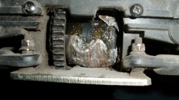

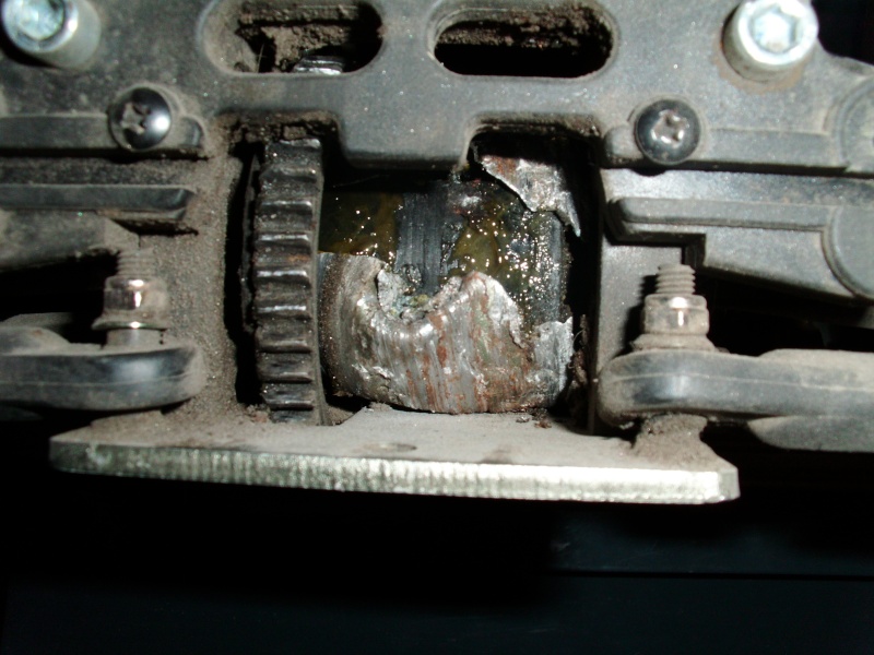

Wenn man keinen Schutz hat und einem Steine ums Differenzial herumfliegen, kann auch schon mal sowas hier passieren:
[attachment=2]dsci0111.jpg[/attachment]

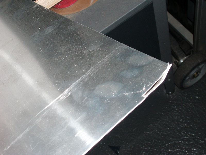

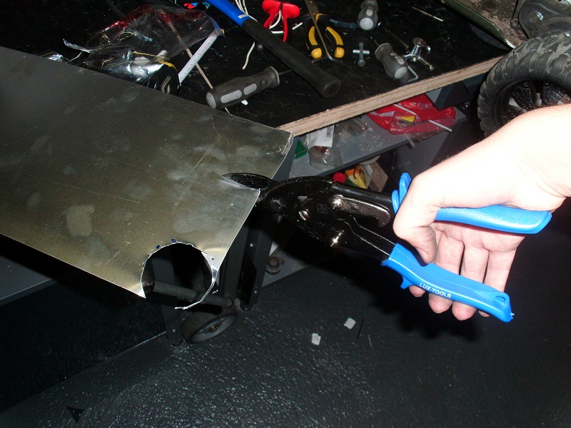

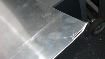

Hier noch ein Bild von dem (Alu)-Blech.
[attachment=6]DSCI0018.JPG[/attachment]

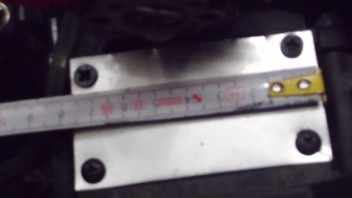

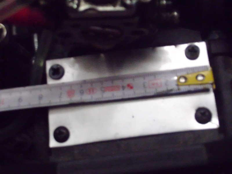

Als erstes müsst ihr die Größe ausmessen, damit ihr wisst wie groß das Blech sein muss.
[attachment=1]DSCI0019.JPG[/attachment]

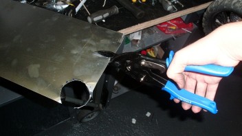

Dann einfach die Maße auf das Blech übertragen (am besten mit einem Bleistift) und anschließend mit der Blechschere ausschneiden.
[attachment=7]DSCI0023.JPG[/attachment]

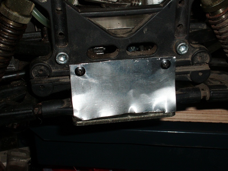

Als nächtes die Makierungen für die Löcher machen. Und dann die Löcher bohren.

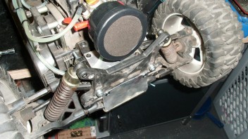

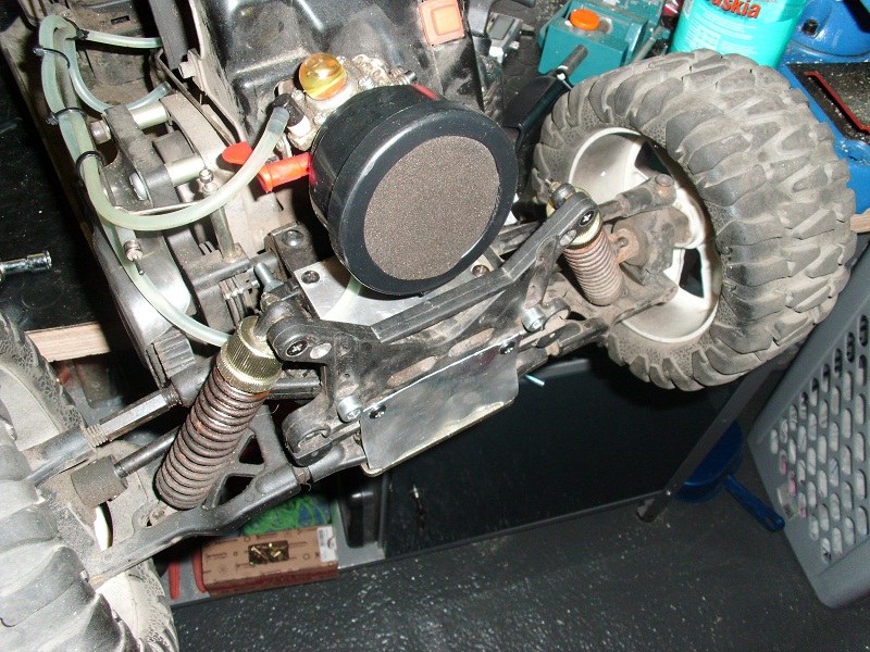

Zum Schluss nurnoch Festschrauben und fertig ist der Diff-Schutz.
[attachment=5]DSCI0015.JPG[/attachment]
[attachment=4]DSCI0017.JPG[/attachment]
[attachment=3]DSCI0021.JPG[/attachment]

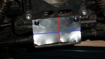

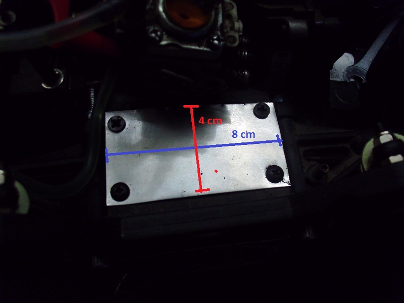

Die Maße für den Schutz (Vom meinem Reely Icetiger) hab ich hier auf den Bilder stehen.
[attachment=8]DSCI0015 - Kopie.JPG[/attachment]
[attachment=0]DSCI0017 - Kopie.JPG[/attachment]
