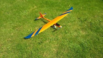

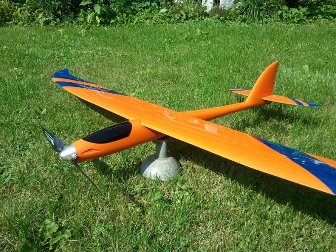

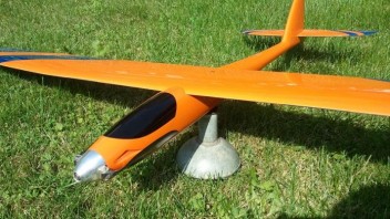

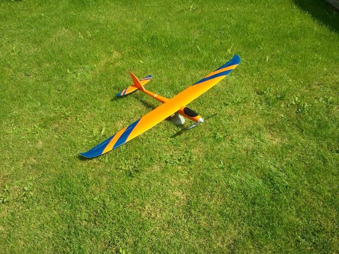

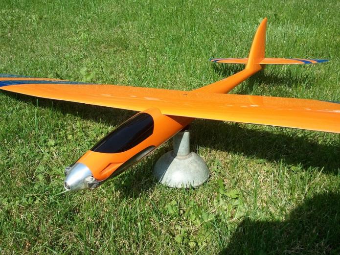

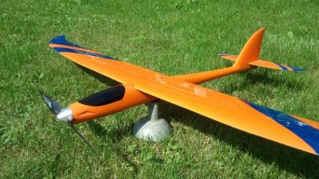

Wollte euch mal wieder eines meiner Flugmodelle vorstellen. Hierbei handelt es sich um einen Hotliner. Wenn man so will ist es ein Segler mit dem man recht Flott unterwegs ist.
Gekauft hatte ich das Modell auf der Messe in Dortmund zusammen mit einem Motor von Dymond.
Servos habe ich vom Hobbyking die MG90S drin. http://www.hobbyking.com/hobby…ewItem.asp?idProduct=9392
Geflogen wird mit einem 4S 1800mAh Lipo Akku.
Aber seht selbst.
Zum Aufbau kann ich sagen das es ein wenig mehr arbeit war als bei meinen ganzen Schaumwaffeln. Die Servos mussten ordentlich mit Epoxy eingeklebt werden, die Kabel haben eine Verlängerung bekommen. GFK Motorspant musste eingeklebt werden und für das Höhenruder musste ein Schlitz gefräst werden um das Gestänge gangbar zu bekommen.
Vor dem ersten Flug sollten die Umrandungen, also Sprich die ränder der Löcher mit Kohlerovings verstärkt werden. Eine vorsichtsmaßnahme die auf jedenfall sehr wichtig ist, da es sonst zu rissen kommen kann.
Im großen und ganzen ein Klasse Modell, aber nichts für einsteiger, aufgrund der hohen Geschwindigkeit. Der Motor ist absolut Leistungsstark. Beim starten könnte ich das Modell senkrecht halten und einfach Vollgas rein und er würde davon zischen. Endloses senkrecht steigen biszur Sichtgrenze. Abropo Sichtgrenze, die ist sehr schnell erreicht bei einem Modell von 1,3m Spannweite.
Falls wer noch fragen hat oder gerne Detailbilder von etwas bestimmten sehen möchte soll sich melden ![]()
