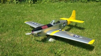

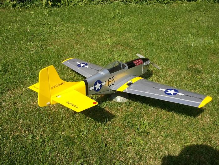

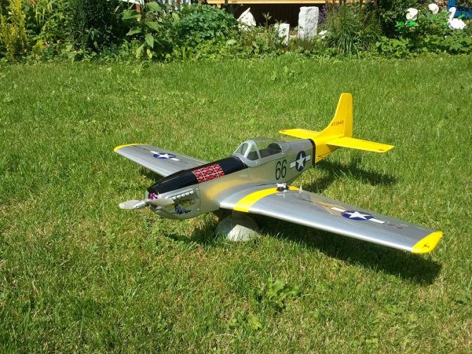

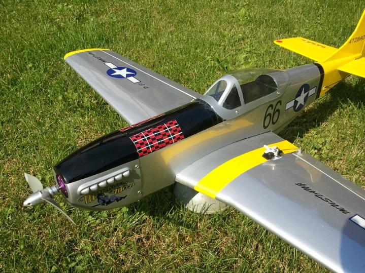

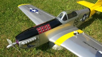

So, ein weiteres Fluggerät von mir.
85cm Spannweite und aus Balsaholz mit Folie bespannt. Musste "nur" noch die elektrik einbauen und das Höhenleitwerk einkleben.
Habe die Mustang bei uns unter der Werkbank gefunden und mich dann erstmal der Herkunft informiert. Kommt irgendwo aus China und ein bekannter hatte davon mal zig bestellt zum weiterverkaufen. Mein Vadder hatte dann 2 Stück davon bekommen. Eines hatte er damals aufgebaut und ist beim Erstflug direkt abgestürzt. Irreparabel! (Davon hab ich nie was mitbekommen, naja gibt ja ein Alter in dem sind Mofas und Mädels erstmal interessanter
So weit so gut. Eigentlich musste in das Modell ein Bürstenmotor eingebaut werden. Hab ich aber keinen da gehabt. Nur irgend so ein lila brushless der von den Abmessungen her ganz gut reingepasst hat. Von welchem Hersteller und weitere Kenndaten? Keine Ahnung! Hauptsache er passt
So musste ich mir dann noch eine Befestigung für den Motorspant einfallen lassen und es war kein Problem. (Wieso habe ich eigentlich vom Aufbau keine Bilder gemacht? )
Servos für Höhenruder und Seitenruder waren auch kein Problem. Habe die ganze Elektrik aus "Altteilen" die ich noch da hatte zusammen gezimmert. Geflogen wird mit 3S Akkus mit 1300mAh. Gab so den besten Strombedarf der Motor Propeller Kombo. Achso, Prop ist ein 7x6" APC Slowfly Prop drauf.
Die Mustang hat echt ein Klasse Flugbild. Vielleicht komme ich ja das nächste mal zum filmen.
Achso, fast vergessen: Die Querruder waren Anfangs mit einem komischen Gestänge und nur 1 Servo betätigt. Das gefiel mir garnicht und so entschloss ich mich diese mit jeweils 1 Servo zu bestücken.
