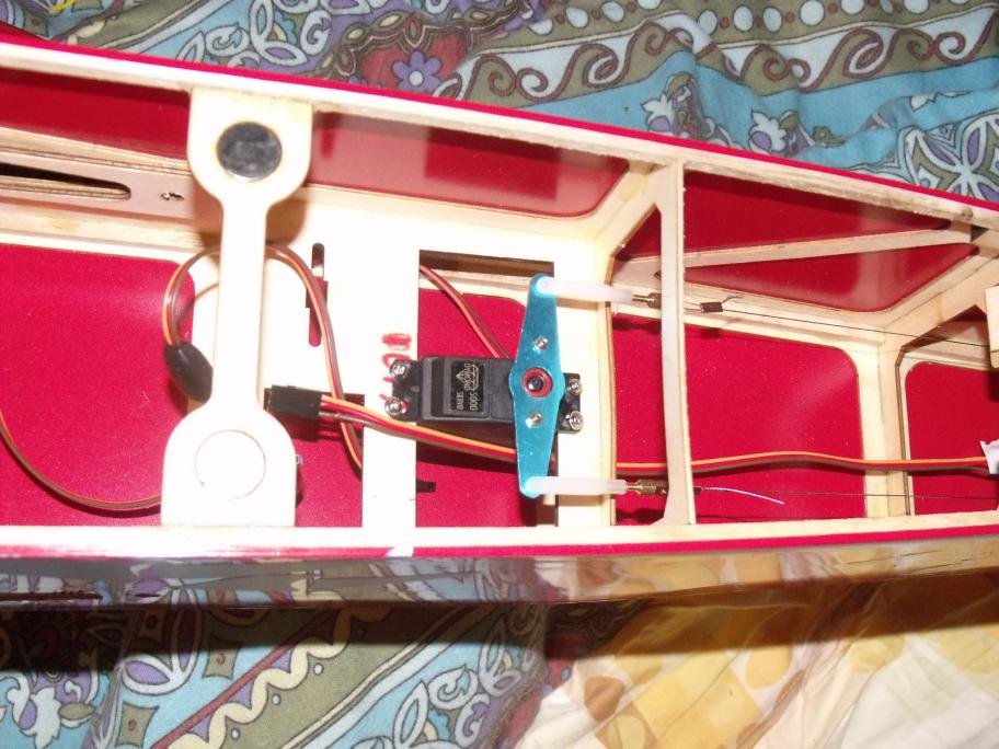

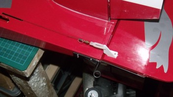

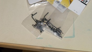

Habe heute beschlossen satt der Gebogenen-Drahteinhäng-Variante richtige Gestängeanschlüsse zu verwenden
Die mitgelieferten haben zu viel Spiel !
Ich werde die hier verwenden :
http://www.modellhobby.de/Zube…=0101173&t=12&c=118&p=118
Die sind schon ganz gut. Aber was hälst du von Gabelköpfen? http://www.modellhobby.de/Zube…04.%2F10&t=12&c=118&p=118
Die Habe ich auch hier nur die Bohrungen der Servohebel sind zu groß , am liebsten würde ich Gelenkköpfe nehmen
aber die sind dan schonwieder Sauschwer. . .

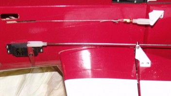

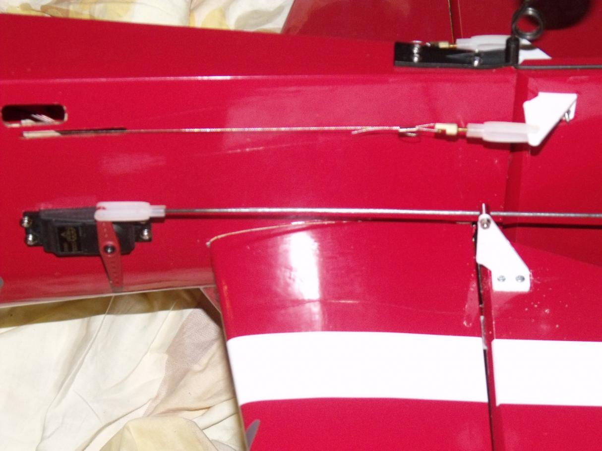

Die Gestängeanschlüsse sind endlich da
AW: Staufenbiel Turbo-Raven mit 1300W BL

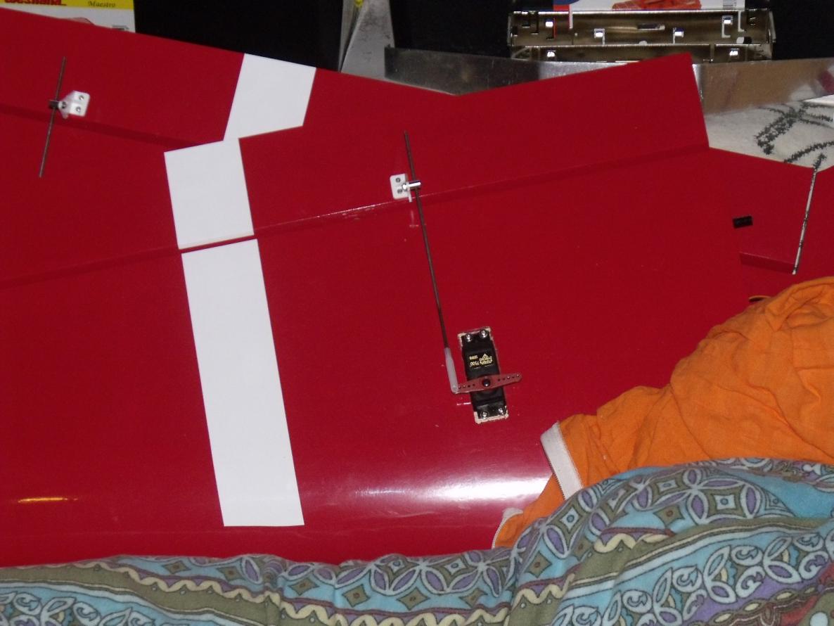

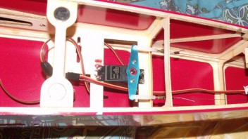

Die Anlenkungen sind fertig , das Gestänge muß noch etwas gekürzt werden !
Die Montage das Seilzuges ist gut verlaufen :

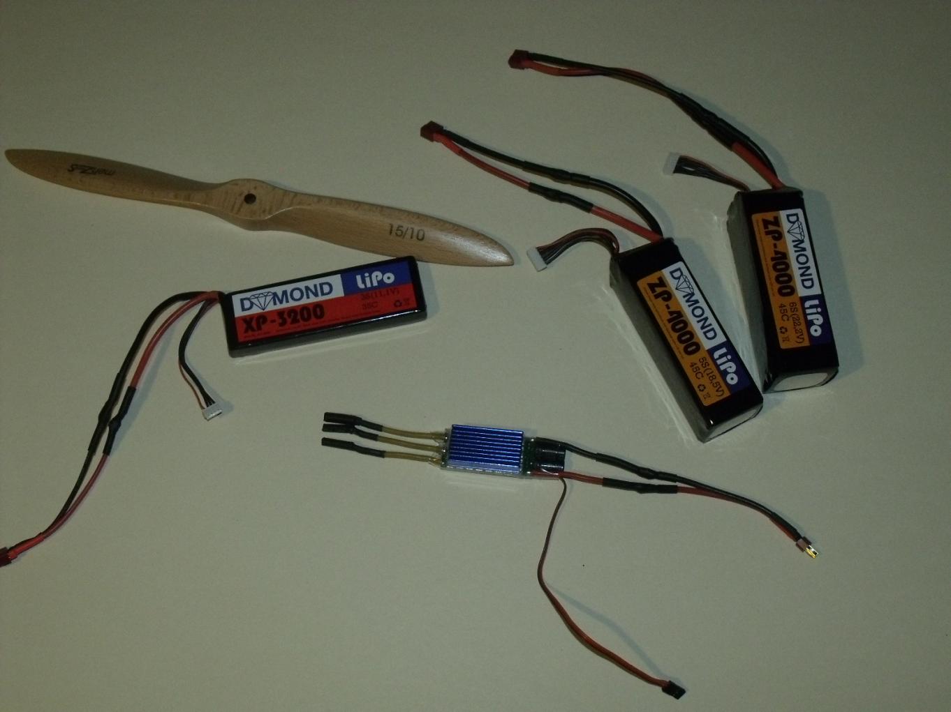

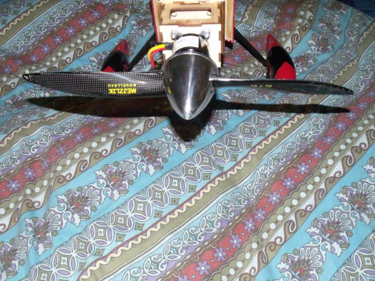

heute ist endlich die Elektro CFK Latte gekommen

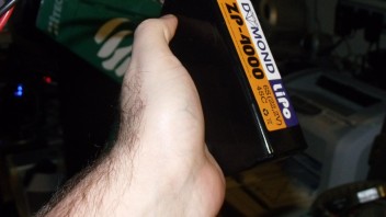

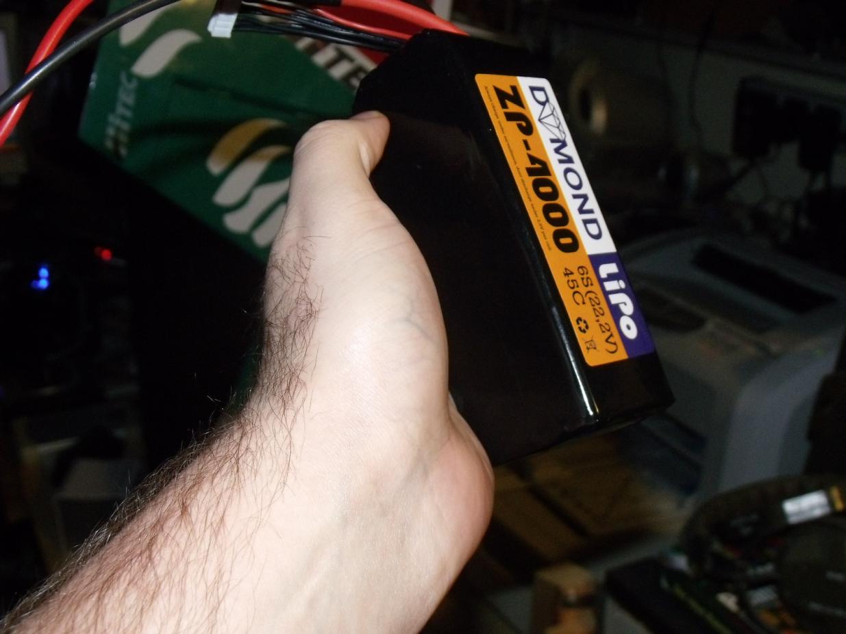

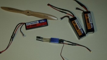

Heute war endlich die Post Da und hat endlich die restlichen Lipos geliefert :anmach:
Der 6S Lipo ist ja mal ein Brummer :^^: Es ist noch was anderes Mit der Post gekommen aber dazu später mehr !

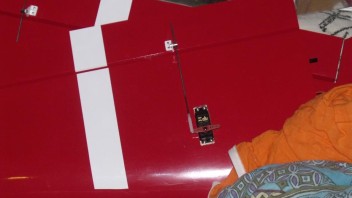

Eine Sache am Turboraven werde ich noch ändern : Ich werde das Höhenruder mit 2 Servos statt nur mit einem anlenken
das ist mir so zu Labberig !
Wie mache ich die Lipos am besten fest ? Klettband ?
PS : das Umlöten hat ohne Panne geklappt :cool:

Ich mag ja Kabelbinder.
Der 6s sieht schon geil aus.

Mann der lipo is FEETT
Das Teil wird sicher flott unterwegs sein oder? :anmach:
