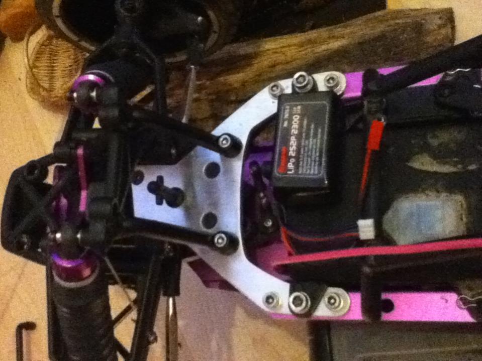

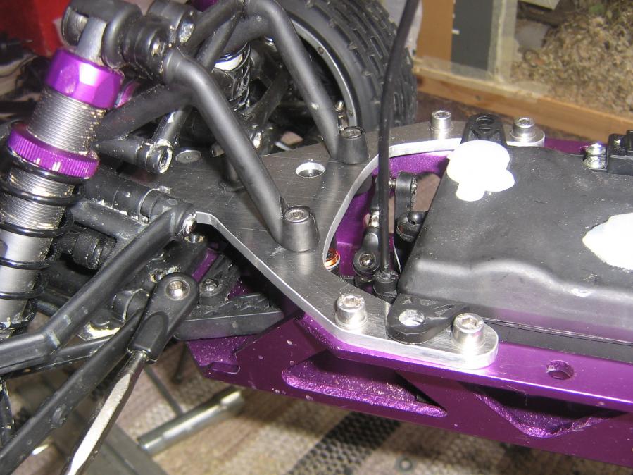

habe heute in der nachtschicht meine neue 5mm frontplate gebaut... die neuen reifen und der geschlossene kupplungsglockenhalter ist auch eben gekommen. jetzt wird geschraubt. JUHU!!!!!!!

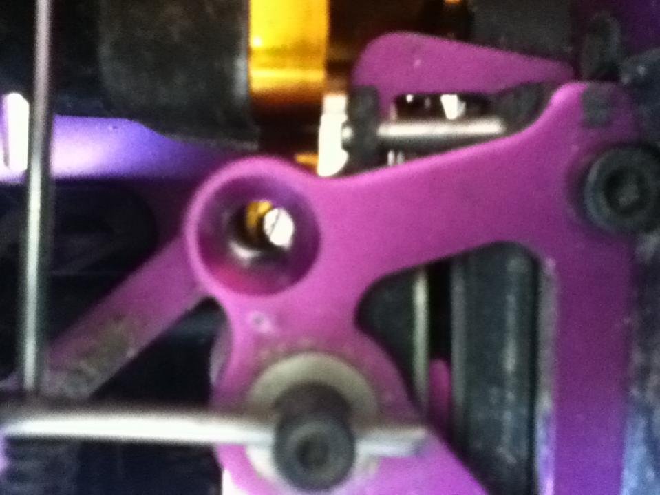

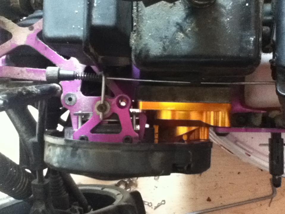

bei mir und dj rush war dieser:
http://www.rc-fellas.com/product_info.php?products_id=271 (bild 4+5)
deckel am nippel 3mm verschoben... hab nachgefragt... sei wohl schon paar mal vor gekommen das die chinesen den nippel falsch fräsen... wir bekahmen die beiden auf kulanz:
http://www.rc-fellas.com/product_info.php?products_id=819 (bild 1)
made in germany daher müssen die lager eingepresst werden... ohne aufwand und unkomliziert per telefon... einfach zugeckickt bekommen... sau cool! 80€!! und die alten können wir einfach durch bohren.... und ne mutter von unten drauf schrauben... das is ma service!

habe heute nacht noch eine frontplate für rccarfreeeek gemacht. die hält auf jeden fall!!! meine ist jetzt auch montiert und passt super.

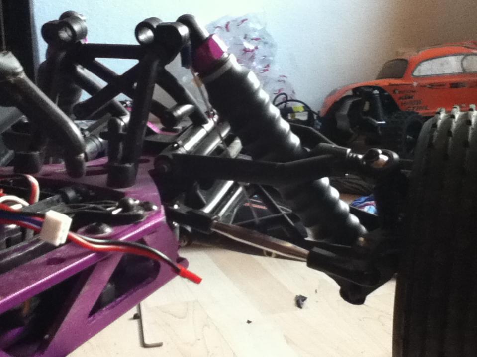

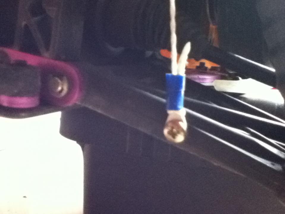

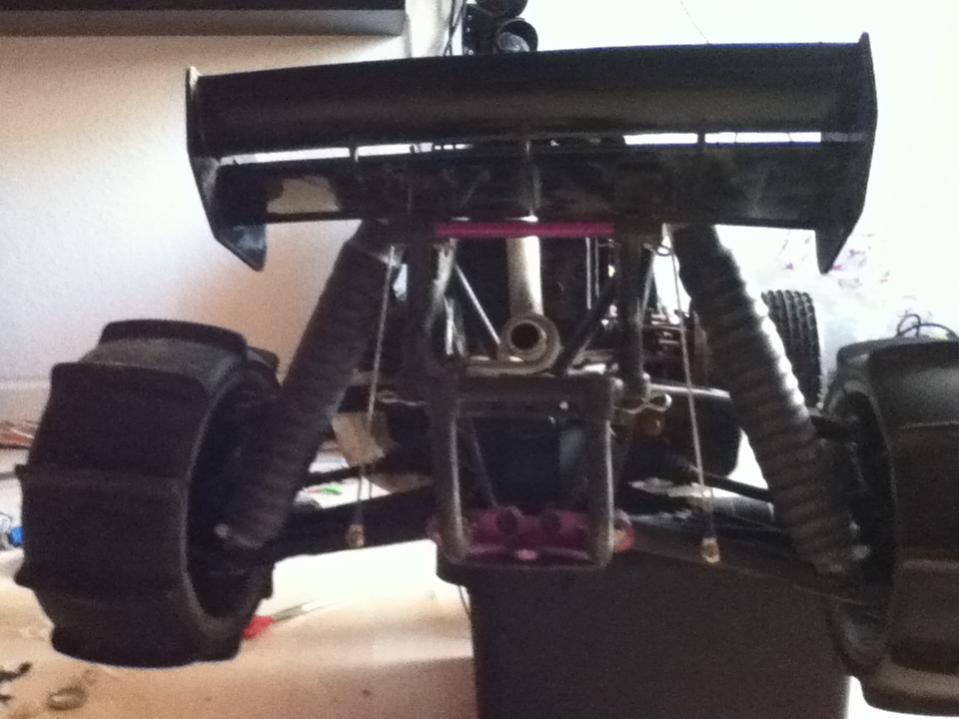

dämpfer sind nun auch staubdicht dank fahrradschlauch... 10 ma besser als dämpfersocken... und kosten nix...
mit elekriker klemmen und reißfester schnur hab ich mir ne dämpferbegrenzungen gebaut... damit die beim springen nicht durchhauen...
